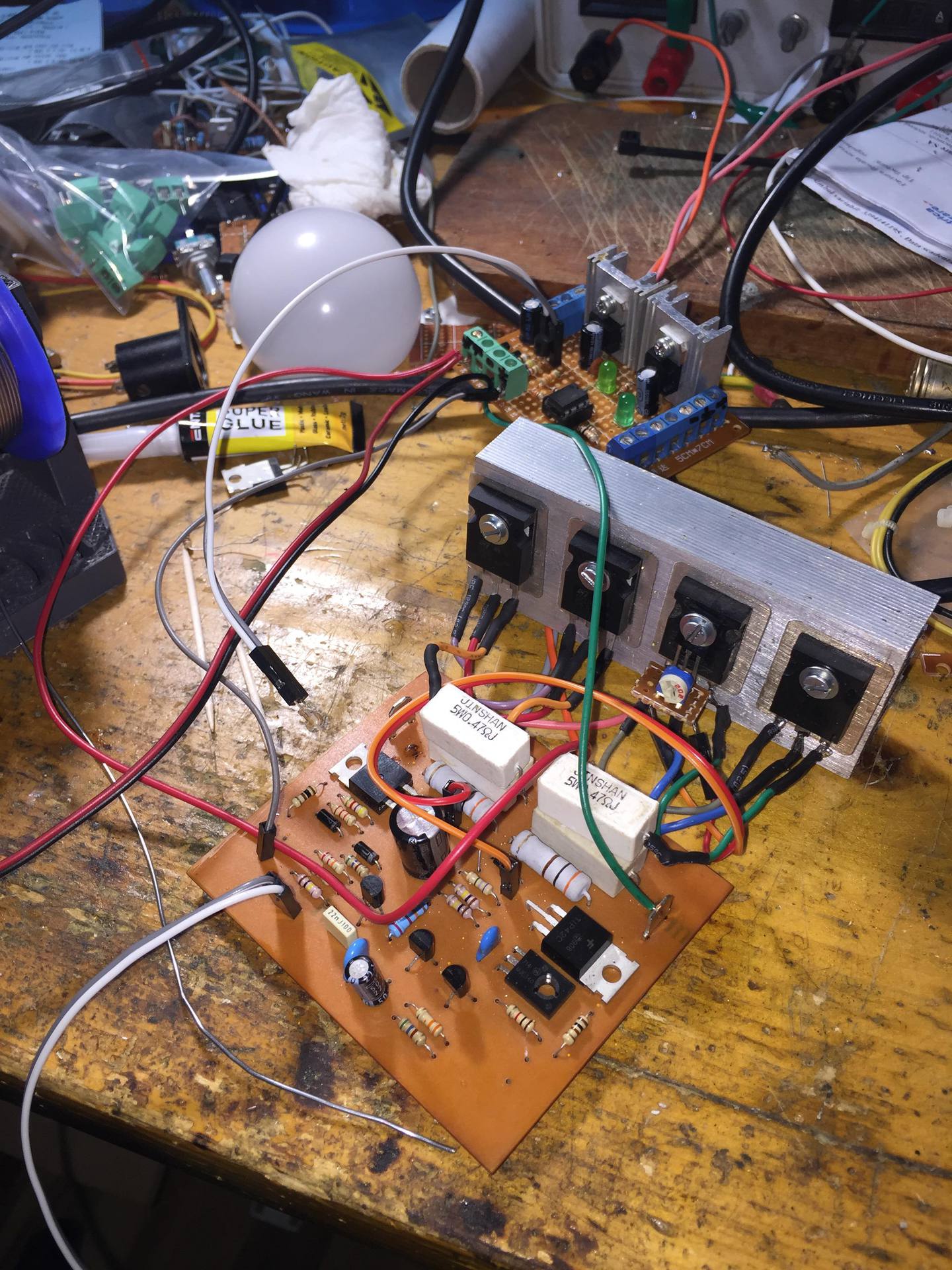

(#) Davidd hozzászólása Jún 20, 2020 / 1
Sziasztok! Szeretnék egy kis helyzetjelentést adni/ bemutatni. Mivel nem nagyon került komolyabb beszélgetésre az én kis ocl erősítőm, hát nekiálltam. Igaz sajnos, megfutott egy szett végtranyó, meg meghajtó, de hát tanuló pénz, a mellékletben látszik a clippes áramkör is, ami teszi a dolgát. Igaz éjszaka van szóval videóra nem tudtam venni, de majd foly.köv. Kivettem a diodákat, kapott egy superdiodát, visszacsatolásban a 47k 22k ra csökkentve, hidegen 1mV esik rövidzárt bemenettel, terhelés nélkül, melegen 1.2-1.3mV. Fülre kicsi hangszórón, jó, bemeneti kondit növelnem kell a van egy "high cut" benne, majd idővel. Érdekesség, mind a két panel ugyan úgy volt piszkálva, még is más más alkatrész szállt el, a végén a 2 darabból lett egy, de legalább ez tuti, igaz most tip35c-tip36c a vége, a másiknak jutnak a kemény fiuk 2sc5200+2sa1943, csak nem tudom mekkora probléma lesz egy híd üzemben. Tudom nem nagy cucc amit csináltam, alakítottam, de gondoltam kár lenne veszni hagyni az eddig befektetett munkám, időm. Lassan-lassan kialakul.
