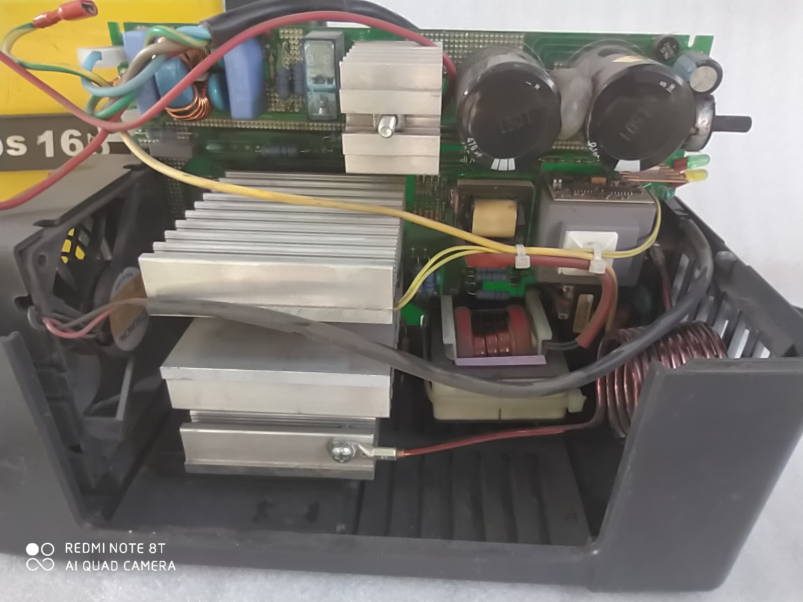

(#) inver-terem hozzászólása Júl 12, 2020 /
Sziasztok! Felhasználója vagyok, illetve voltam máig egy kis HPS165-ös hegesztő inverternek. Ma egy 1.6-os rozsdamentes pálcát végig hegesztettem és utána semmi.Megsértődött.Megbontottam ( csak szemrevételezésre) nem látok égésnyomokat semmi látható elváltozást. . A próbálkozások során azt tapasztaltam, hogy üresjáratban két dolog melegszik a hűtés ellenére, a három nagy hűtőborda közül a középső és a transzformátor-nem nyaggattam tovább.
Van-e a társaságban hozzáértő szakember, vagy aki ismer ilyet.
(#) dara válasza inver-terem hozzászólására (») Júl 12, 2020 /
Csak tippelek hogy azon a bordán az egyenirányítók vannak.Mérés máris kiderül.

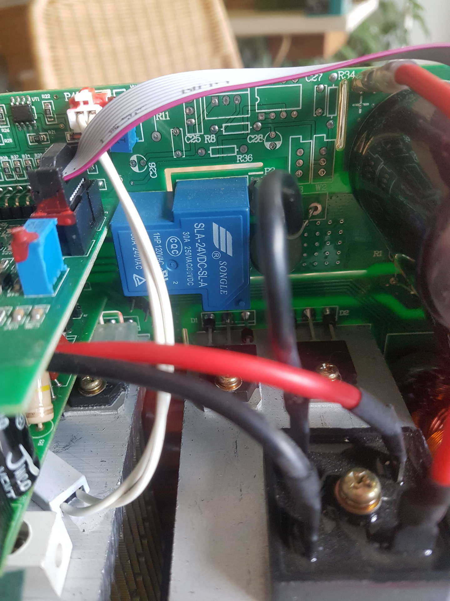

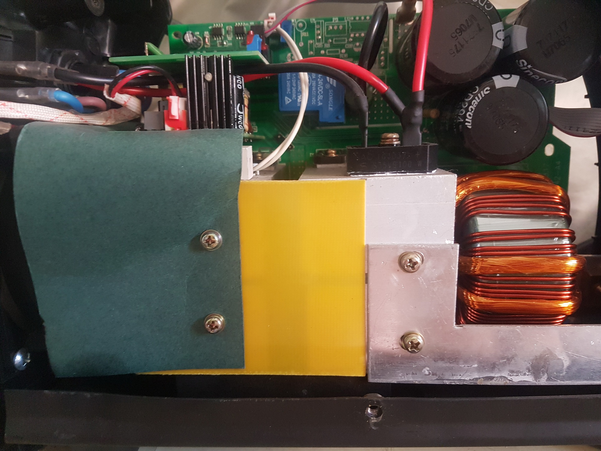

(#) Lela hozzászólása Júl 26, 2020 /
Két éve vásároltam egy Iweld Gorilla Pocket Force 200 MMA gépet. A gépet csak alkalomszerűen használtam kb 30-50db pálca ment le rajta összesen.
Minap az első ívfelvételkor kikapcsolt és azóta nem kapcsol be, csak a venti megy benne.
Ismerősömnek van egy most vásárolt ezért elkértem gondoltam kiderítem mi mehetett benne tönkre, de megszívtam mert az új bár ugyan olyan néven fut de köszönő viszonyban sincs a régivel.
Teljesen megváltoztatták a belsejét. Ügy sejtem gond lehetett a régi konstrukcióval, másként miért ölnének bele pénzt, ha egyszer valami bevált. Gondolom kapcsolási rajzot beszerezni esélytelen.
Biztosítékot sem láttam benne, pedig csak kellene lennie valahol ha máshol nem a nyákon, ekkora bagatell dolgot csak nem követnének el.
(#) Phile80 válasza Lela hozzászólására (») Júl 26, 2020 /
IGBT zárlat szokott lenni. Más hibával még nem találkoztam ebben a gépben.
„ekkora bagatell dolgot csak nem követnének el.”
Dehogynem. Amit csak el lehet követni azt elkövetik a kínaiak. Láttam már olyat, hogy megtervezték a gépet és a polaritás jelzést felcserélték a burkolaton, ami egy fröccsöntött műanyag volt és legyártottak belőle szerintem minimum milliós nagyságrendet. A költségek csökkentése miatt szoktak változtatni. Ezek 50-60 dolláros gépek, ha fél dollárral olcsóbban jön ki a gyártás, bármit megváltoztatnak, mert brutális mennyiséget gyártanak belőle.
(#) Lela válasza Lela hozzászólására (») Júl 26, 2020 /

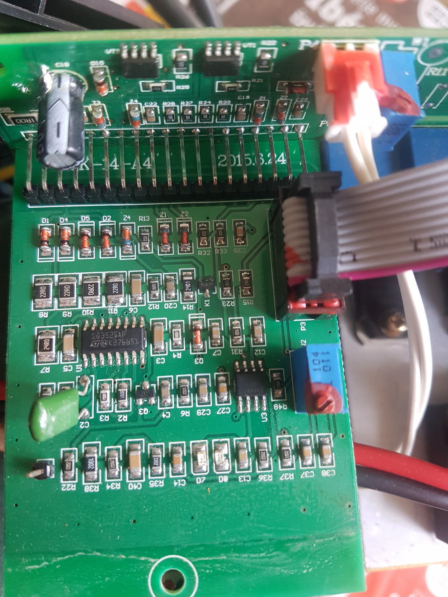

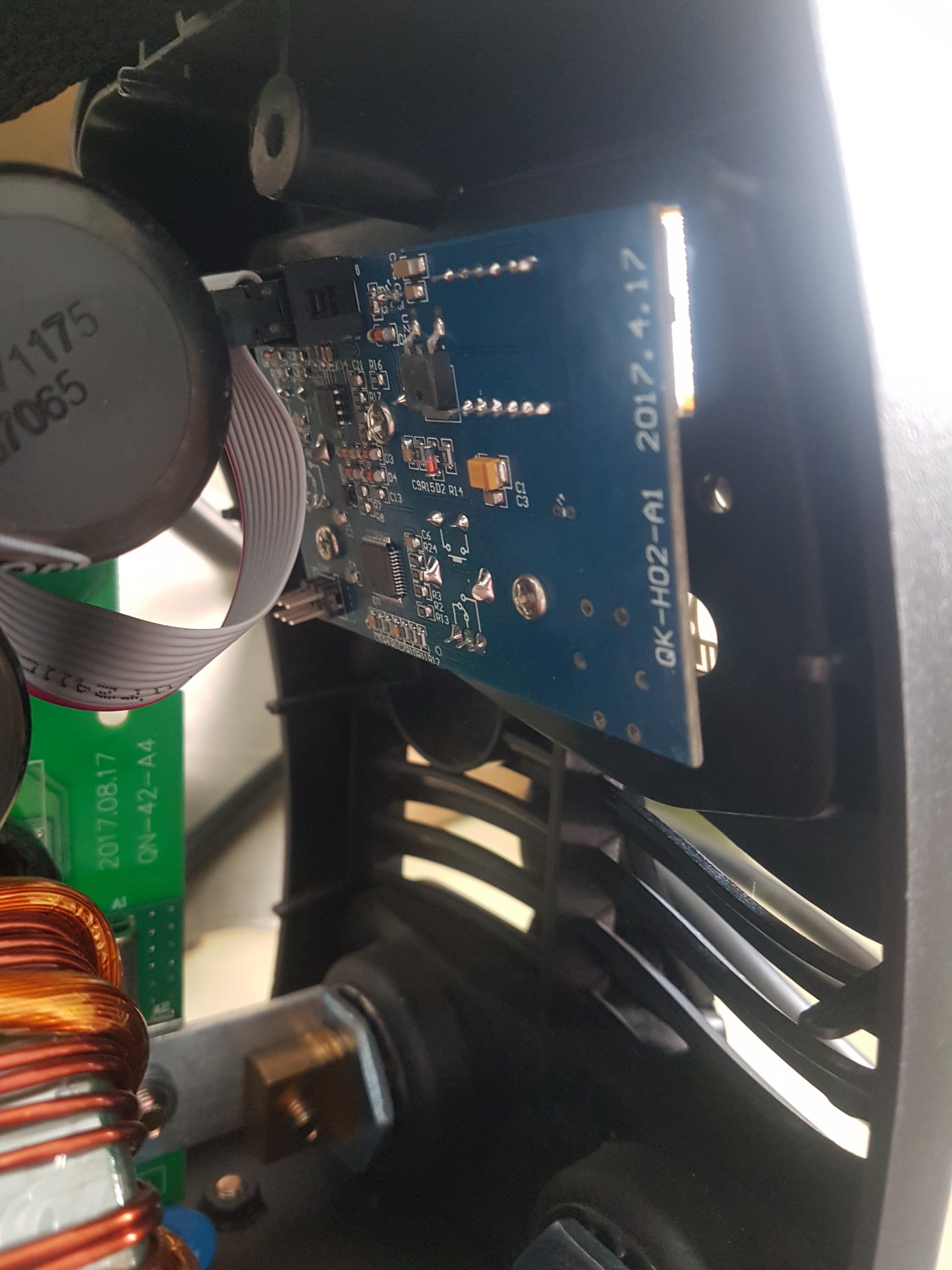

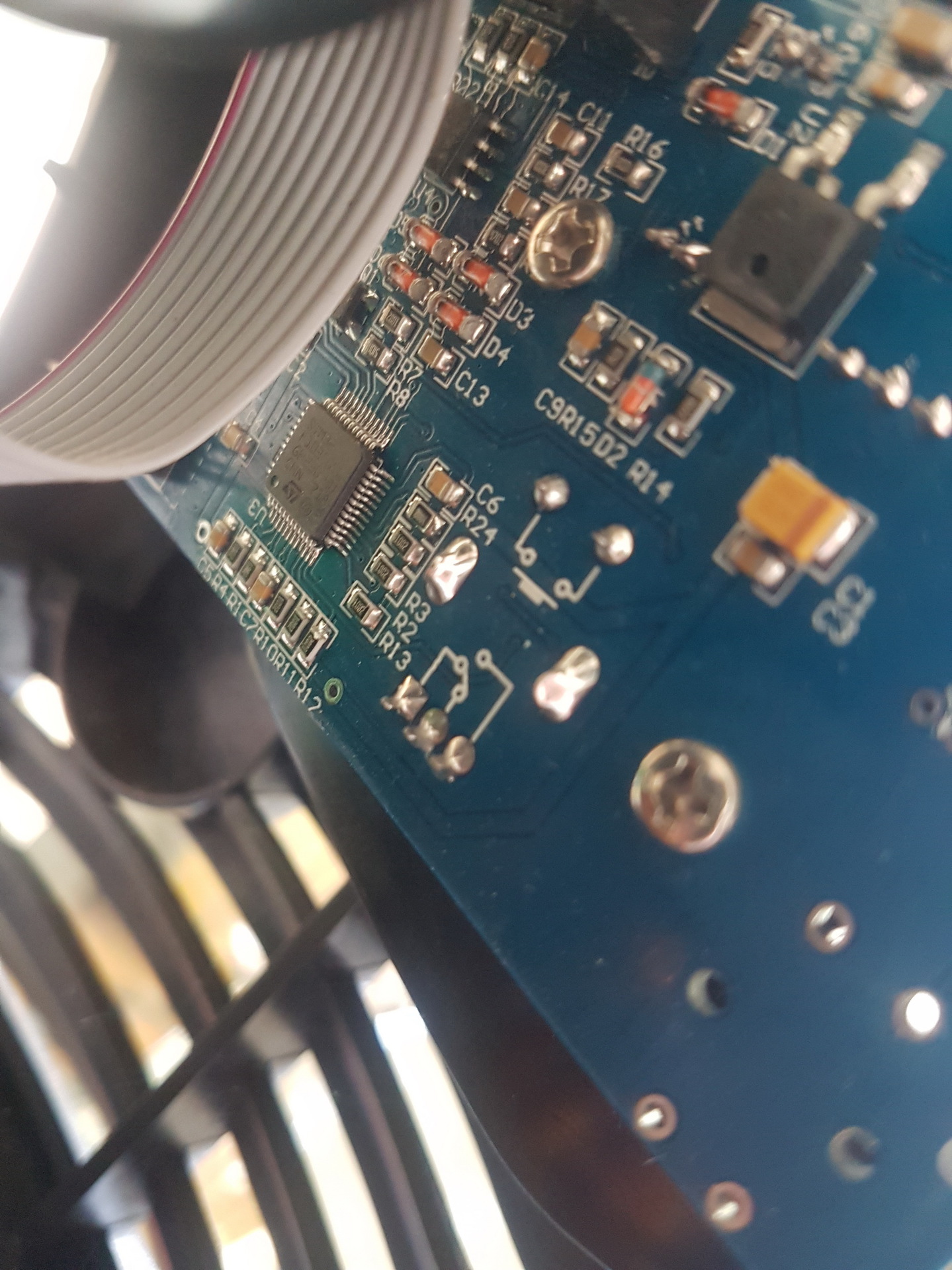

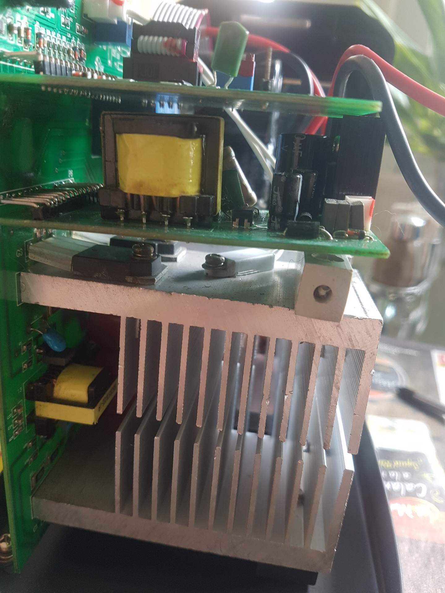

Valószínű a segéd táp döglött meg.--> Csak sípol, a nagy panelra amin a teljesítmény fokozat van a relé nem is kapcsolja rá a villanyt. Kettő db kisebb panel van ráforrasztva a nagyra, az alsó a kis panel a trafóból kiindulva egy impulzus táp, de IC-t nem találok azon, csak kettő db háromlábú vmit). A hűtőventi ami szintén erre a kis panelra van dugva 24Vos csak 4V-ot kap.--> Épp hogy forog
Felette van még egy panel (amin van egy ST gyártmányú S63525AP Datasheet alapján egy LCD kijelző meghajtó IC (13 és 12 lábán nem egészen 2 Voltot mérek) Illetve egy 3140 es Műveleti erősítő, ami a 4es 7es lábán szintén csak 1.95 voltot kap)) arról szalagkábellel csatlakozik a kijelző panel amin a vezérlő IC (proc) is helyet kapott. A kijelző semmit sem mutat. --> Valszínű nem kap tápot.
Találtam még kettő db IC-t (4688 CGQ2) a nagy panelon a kis panelok közvetlen közelében, de azokról semmilyen Infóm nincs, mert nagyon kínai oldalakat dobott a Google.
Csatoltam pár db képet:
(#) dara válasza Lela hozzászólására (») Júl 26, 2020 /
Az nem s6 hanem sg3525 ic ami a nényszögjelet állítja elő.
(#) Lela válasza dara hozzászólására (») Júl 26, 2020 /
Igen köszönöm, valóban a négyszögjel a procinak. Ettől függetlenül kevés a 2V.
Szóval ha IGBT zárlatos akkor sem tudna beindulni a táp?
(#) staci123 válasza Lela hozzászólására (») Júl 26, 2020 /
Szevasztok,
nagy fába vágtad a fejszét...
Ha IGBT hiba lenne hallotad volna a pukkanást
vagy leverte volna a kismegszakítót...
A hiba a segédtápban van, lehetségs hogy
az optocsatoló LEDval soros Zéner elpusztult...
Mérj a két végén feszt, ha kevesebb 14Voltnál
cseréd ki...
(#) Lela válasza staci123 hozzászólására (») Júl 26, 2020 /
Pontosan így gondolom én is!
A piros az Optocsatoló és a kék a Zener ha jól gondolom, erre érted.
