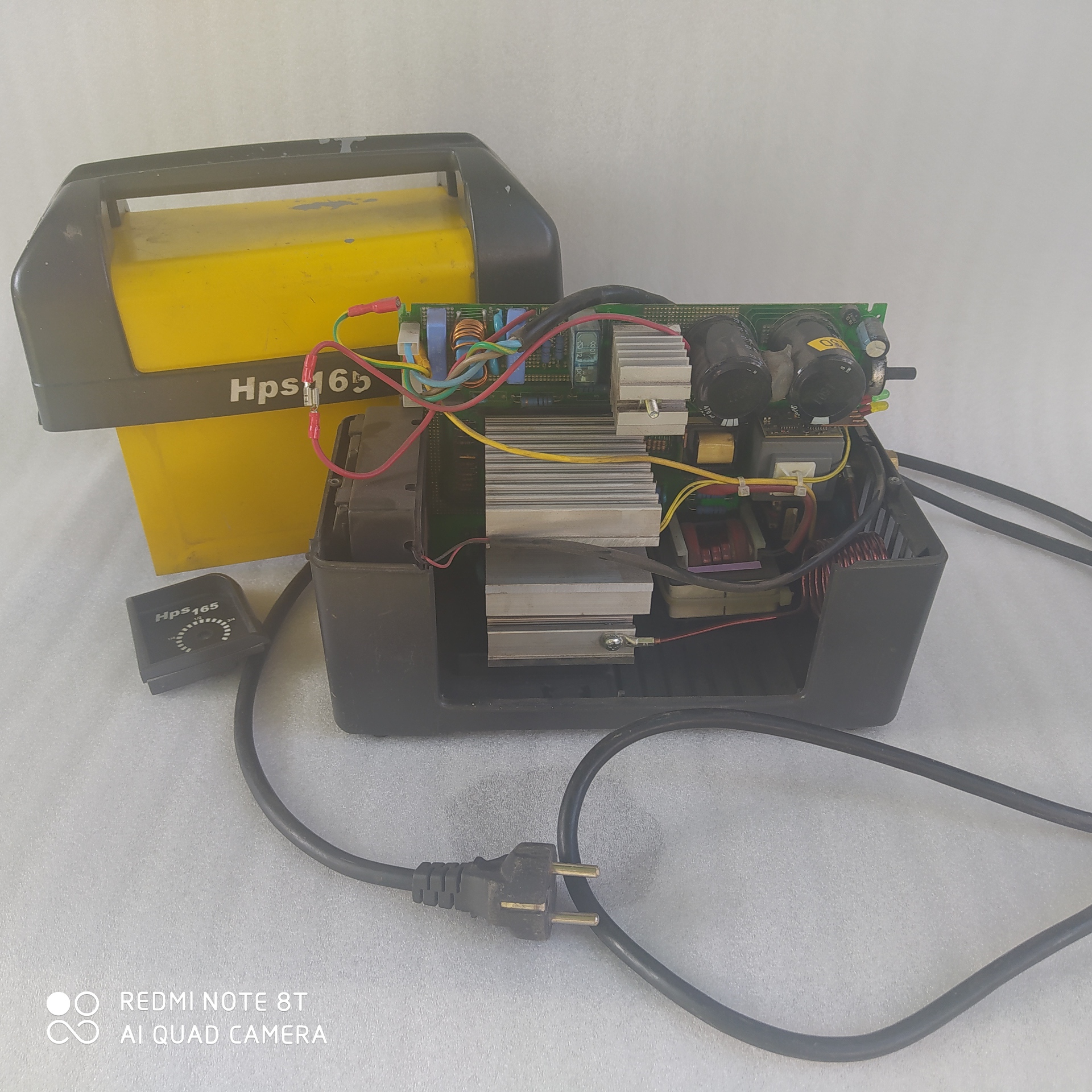

Sziasztok! Felhasználója vagyok, illetve voltam máig egy kis HPS165-ös hegesztő inverternek. Ma egy 1.6-os rozsdamentes pálcát végig hegesztettem és utána semmi.Megsértődött.Megbontottam ( csak szemrevételezésre) nem látok égésnyomokat semmi látható elváltozást. . A próbálkozások során azt tapasztaltam, hogy üresjáratban két dolog melegszik a hűtés ellenére, a három nagy hűtőborda közül a középső és a transzformátor-nem nyaggattam tovább.
Van-e a társaságban hozzáértő szakember, vagy aki ismer ilyet.
Csak tippelek hogy azon a bordán az egyenirányítók vannak.Mérés máris kiderül.
