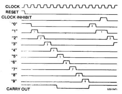

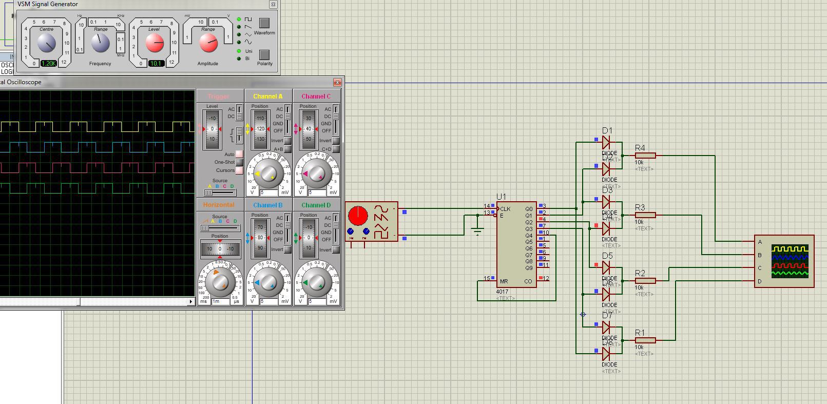

Ti hogyan oldanátok meg egy adott órajel szétosztását logikai kapukkal úgy hogy adott egy pl 400kHz-es órajel és szét kellene osztani 4db 100kHz-es jelre de mindegyiket 90 fok fázistolással.
(#) kokozo válasza cimopata hozzászólására (») Jún 9, 2020 /
4017? 5-nél reset esetleg.
(#) janigel válasza kokozo hozzászólására (») Jún 9, 2020 /
4017 nem 90 fok.
Neki olyan kell (90 fok) amilyet az inkrementális jeladók adnak.
(#) kokozo válasza janigel hozzászólására (») Jún 9, 2020 /
Meg kell okosítani Ez már nagyon hasonlít rá.
Igen, ez így már jónak tűnik ha a szkópon levő jelek jönnek ki a kimeneteken.
Vetted ? cimopata
A hozzászólás módosítva: Jún 9, 2020
(#) kokozo válasza janigel hozzászólására (») Jún 10, 2020 / 1
De ha valakinek snassz a diódás megoldás és minden áron ic kell hogy ne legyen egyszerű akkor a diódák helyett rakhat 4001-es ic-t.

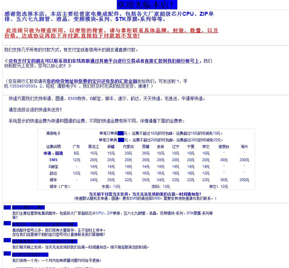

Adatlapot és kapcsolási rajzot keresnék az alábbi végfok IC-hez: Matsushita EDH-AP 4211
Amit eddig sikerült kiderítenem az kevés az újra felhasználáshoz. Lásd képek!
Ha valaki a Japán leírást lefordítaná nekem, lehet hogy pár mm-rel előbbre jutnék....
(Ezek az adatok 1972.-ből valók.)

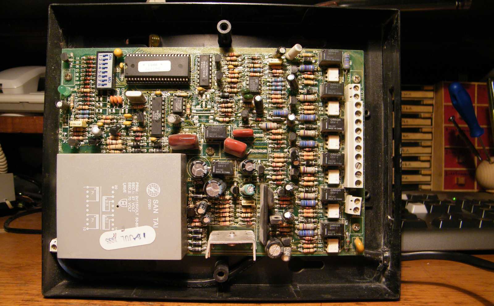

Pax 106 házi telefonközponthoz keresek kapcsolási rajzot, eprom tartalmat, hozzáértő embert.
Bármelyik melléket emelem fel, csak az alap tárcsahang van, semmilyen gombra nem ragál, búg tovább.
Köszönöm

(#) NGY válasza NGY hozzászólására (») Júl 17, 2020 /
Pontosítanék: NEM a ma kapható verzió rajzát keresem, hanem a képeken látható, kb 25 éves példányét. Eddig jól működött, szeretném megjavítani.
(képek a szetszedtem.hu oldalról)
