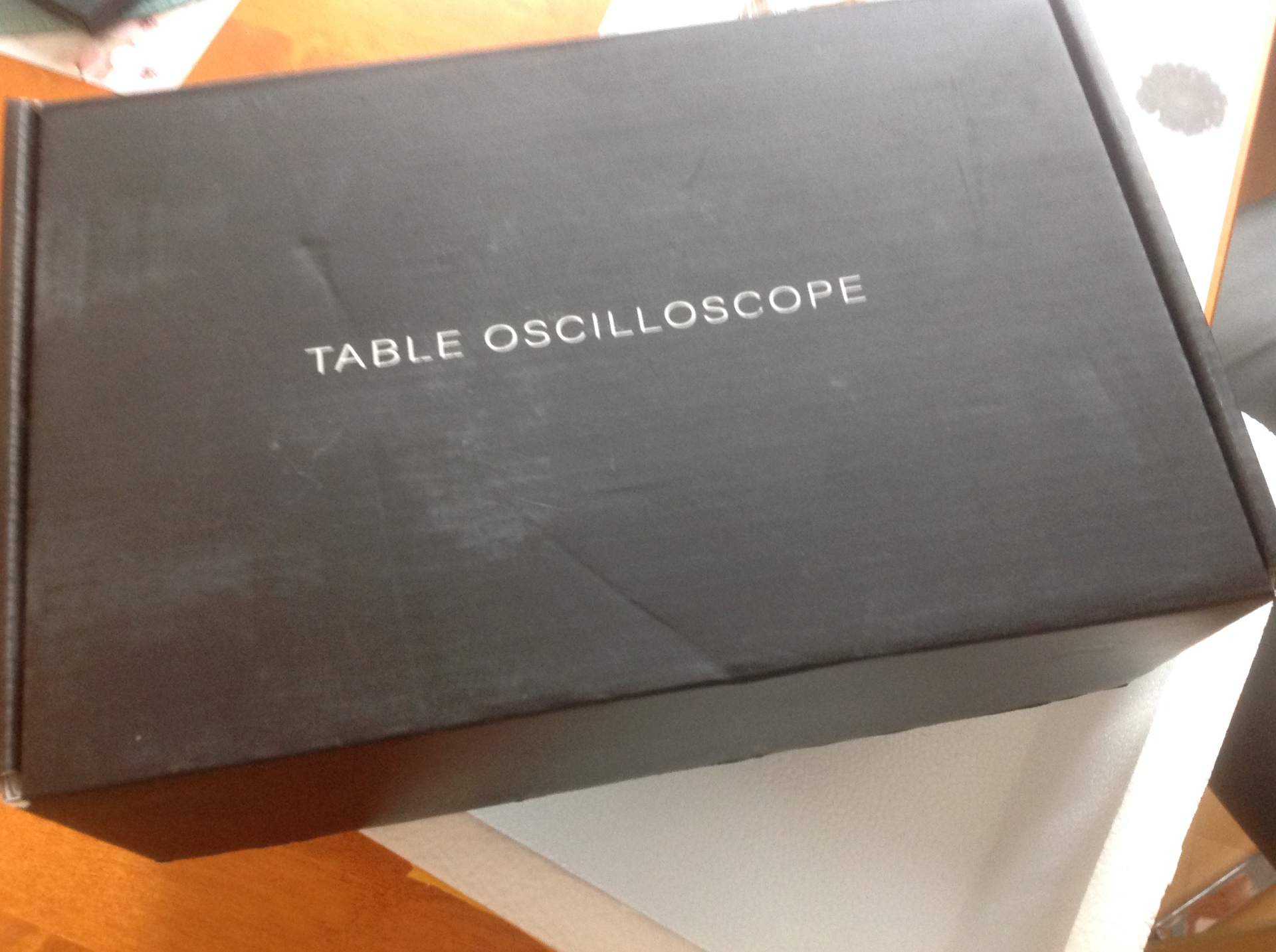

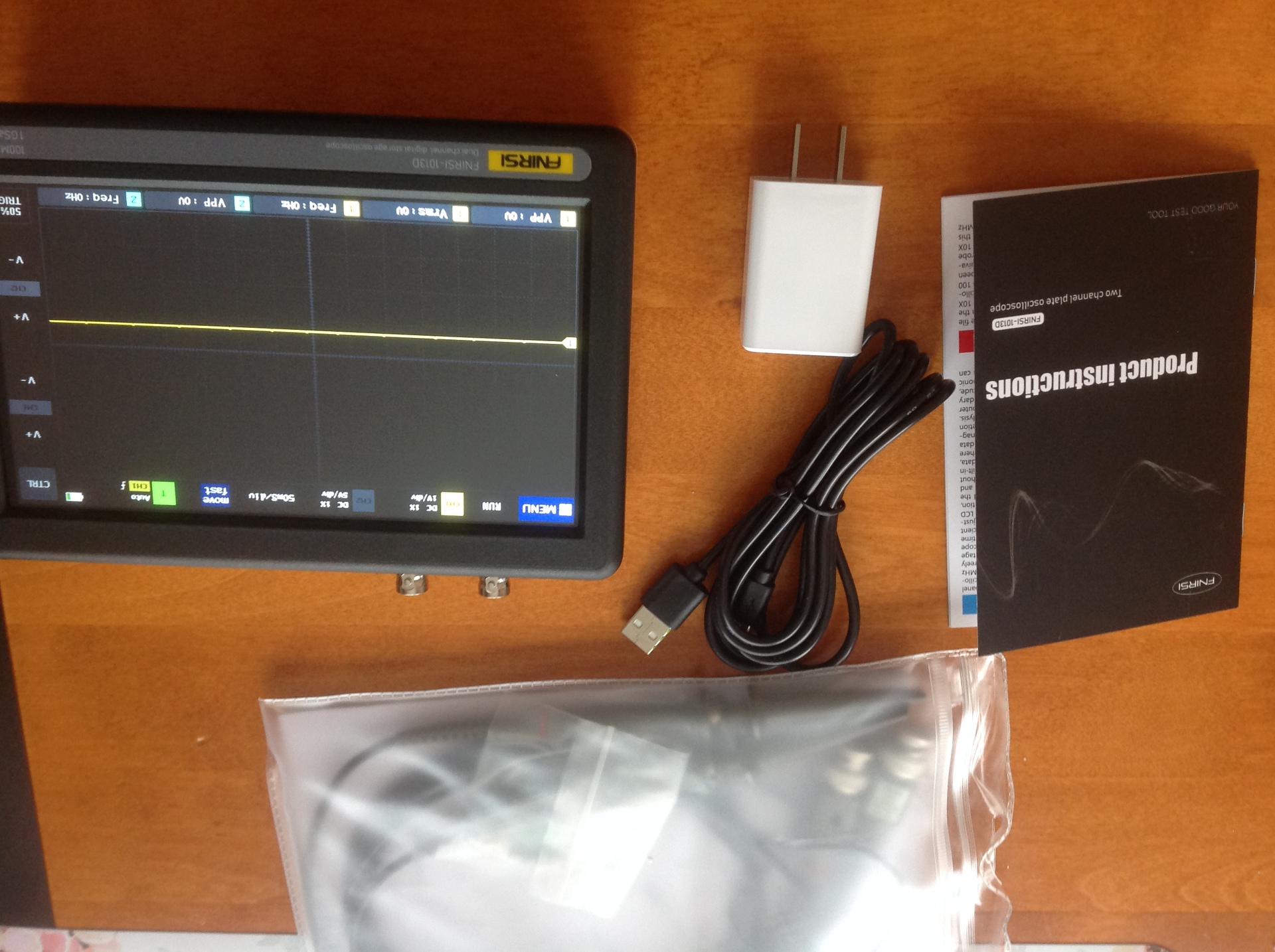

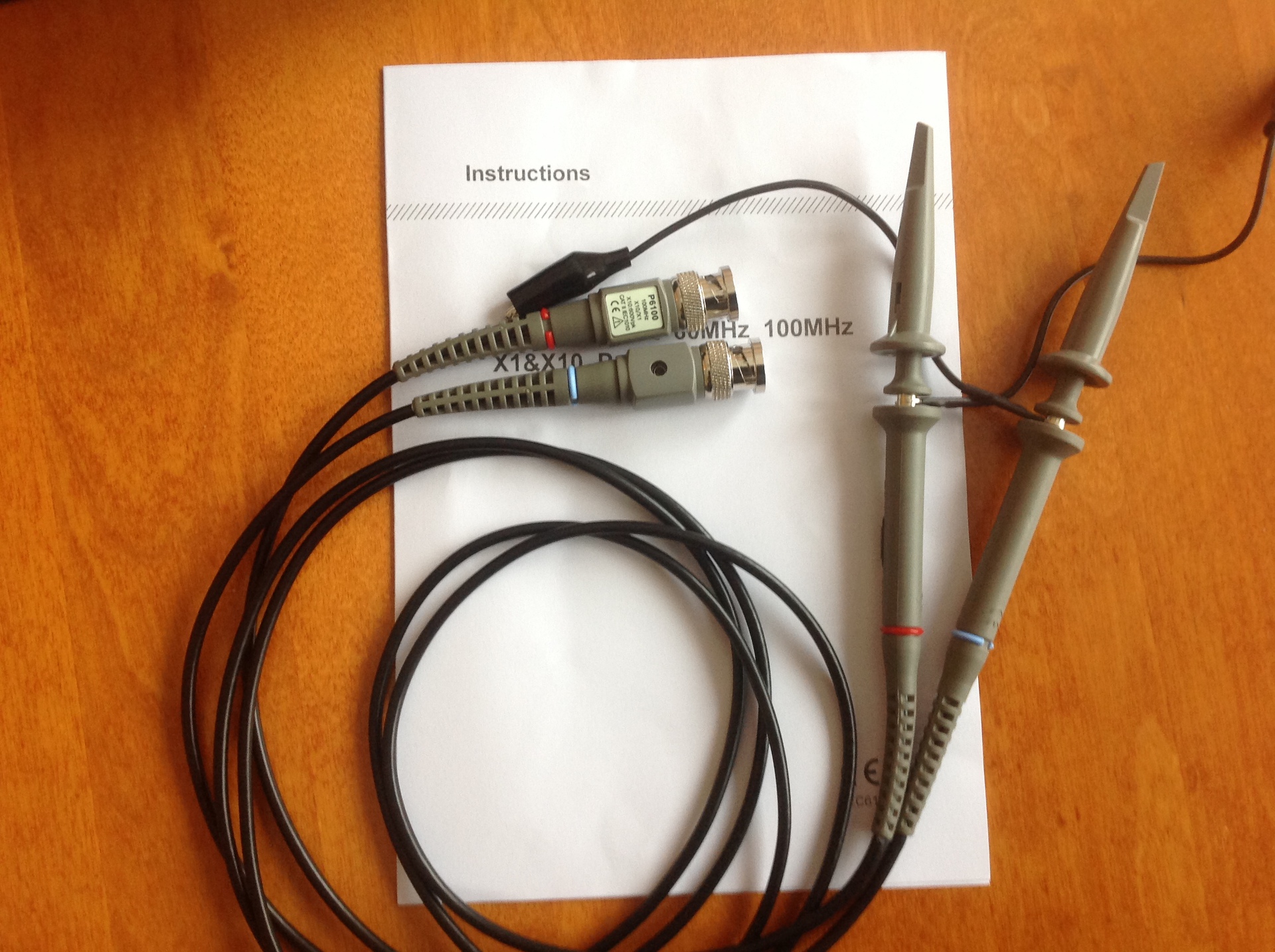

(#) Massawa válasza Massawa hozzászólására (») Júl 16, 2020 / 1
Megérkezett minden gond nélkül a csöppség. Az elsö benyomás nagyon jo a mérökábelek sokkal jobbak, mint az öreg tektronix kábelei, hajlékonyabbak, könnyebbek. A csomagolásuk is megér egy misét, de azt majd máskor. Bekapcsoltam müködik. Majd este talán nekifogok tanulgatni mit hogyan kell.

(#) Kera_Will válasza Massawa hozzászólására (») Júl 16, 2020 /
Kíváncsi vagyok mit tudsz vele mérni , tapasztalatok ?
Itt ez látszik belőle :
28 MHZ még látszik
A következő pár másodpercben a 100MHz TCXO-ra már kevésbé szinkronizál.
Persze mindennek meg van a maga határa.
Sejtésem szerint kb.: 40 - 60 MHz biztos lehet használni , sávszélen rosszabban teljesíthet már.
