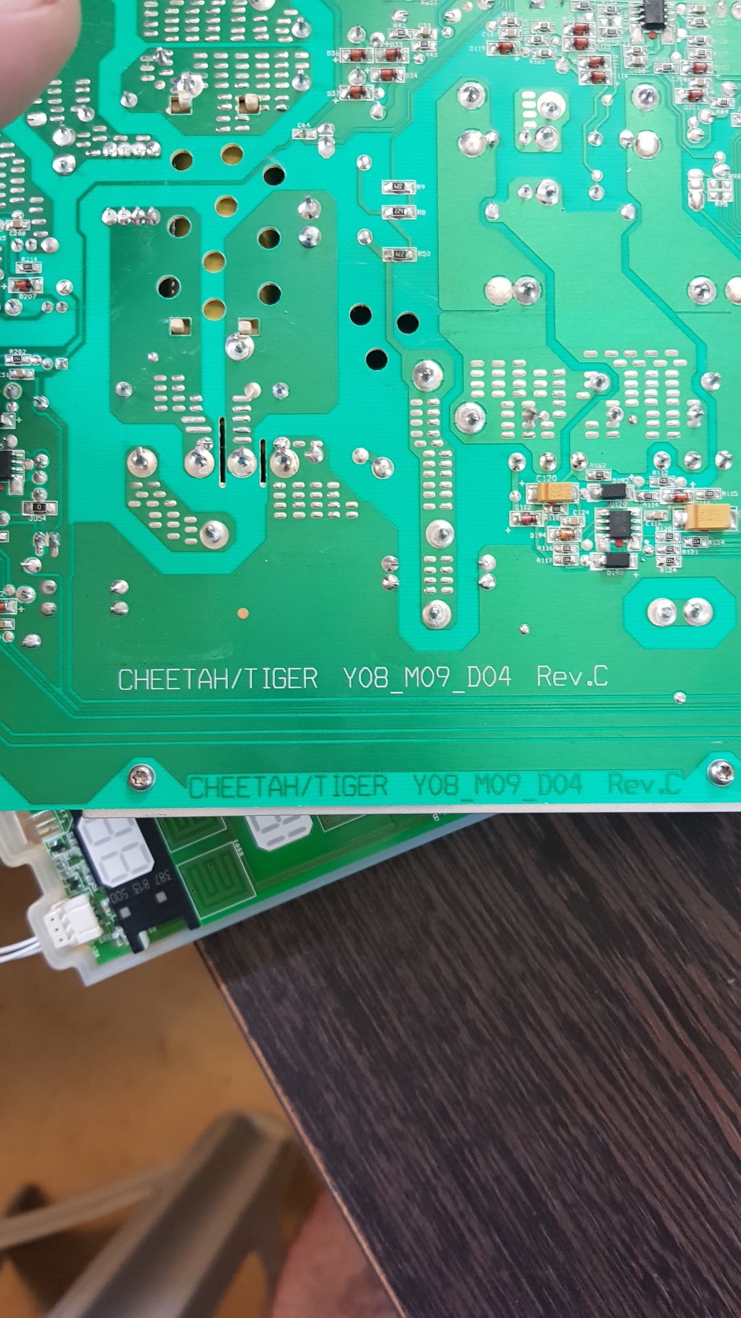

(#) babszemj hozzászólása Aug 22, 2020 /
Hálózati hiba miatt tönkrement a főzőlapom(tartószigetelő eltöréséből lett egy hálózati stobi.).
A szervíz szerint is ez tette tönkre.
tip: AEG ELektrolux 78031KF-MN
A hiba nem kapcsol be E8-hibakód
A szervíz cserélni akarta az egyik panelt és vezélőt, de elmondásuk alapján az új panel nem komunikál a régivel, így visszaküldték mondván az egész csere annyi mintha újat vennék.
a démász a szakvélemény ellenére lerázta magáról a felelőséget.
azt mondták ha nem értek egyet forduljak a fogy. védelemhez. Vírushelyzet miatt elmaradt.
lehet mégis kellene de nemtudom tavasz óta ez aktuális tud -e lenni!?
Tudnátok abban segíteni, hogy mégi javítható a panel? Meg honnan tudnék kapcsrajzot szerezni hozzá? Így nehéz hibát javítani.
Az első panelnek a főáramköri relé nem húz be. A tranyó nem kap vezeérlést de a kr tápot kap
Felcseréltem a két panelt látványra teljesen ua. csak van rajta egy átkötés és azt át tettem ennek megghúz a reléje de 3mp mulva elejt és kiírja az E8.at hogyan tovább? a segítségeget előre is köszönöm.
István
(#) ferci válasza babszemj hozzászólására (») Aug 22, 2020 /
Az első mondatodat alátámaszthatnád képpel is ( 1.). Szervizesnek biztos érhető lehet így is, persze ők nem javítanak..- mi az a "stobi" pl., miféle hálózati hiba miatt tört el az a szigetelő?
Pár képet (2., 3., 4...) még felrakhatnál a panelekről is, hátha ismerős valakinek.
Ez is sötét egyelőre: "...A tranyó nem kap vezeérlést de a kr tápot kap" - mégis mitől nem kap és mi az a "kr"? KR relé, vagy mi?
Bocsi most olvasva, tényleg nem egyértelmű.
Ahálózati hiba az oszlopszigetelőeltört és a vezeték a szél miatt testre csapódott sroboszkóphatású feszlökéseket okozva.
A főáramkör reléje nem húz meg, de vezérlő kőr kap 5v-ot, csak vlmiért nem kapcsol a tranzisztor ez a kérdés miért?
A panel hátlapja
A relén nem látom, 5 voltos-e vagy milyen. Találd meg a gnd-t és ahhoz képest azonosítsd, megvan-e a neki megfelelő tápfesz - mivel nem húz, bármelyik tekercs kivezetésen mérheted.
Ha megvan, akkor a tranyó bázisát mérd meg a gnd-hez képest van-e 0.6-0.7 volt - ha nincs, nem is fog húzni.
Utána jönne a keresés, honnan kap vezérlést, melyik smd ic-től, stb...
Az, hogy a zárlattól még mi mehetett tönkre a főkörben, csak hosszabb méricskélés mutathatja meg.
A panelcserés témát gondold át és közben szintén mérjél, legalább a graetz kap-e 230-at, kijön-e a dc és az egyik 5 µF-on megvan-e a 3 sec-ig a 320 volt környéke.

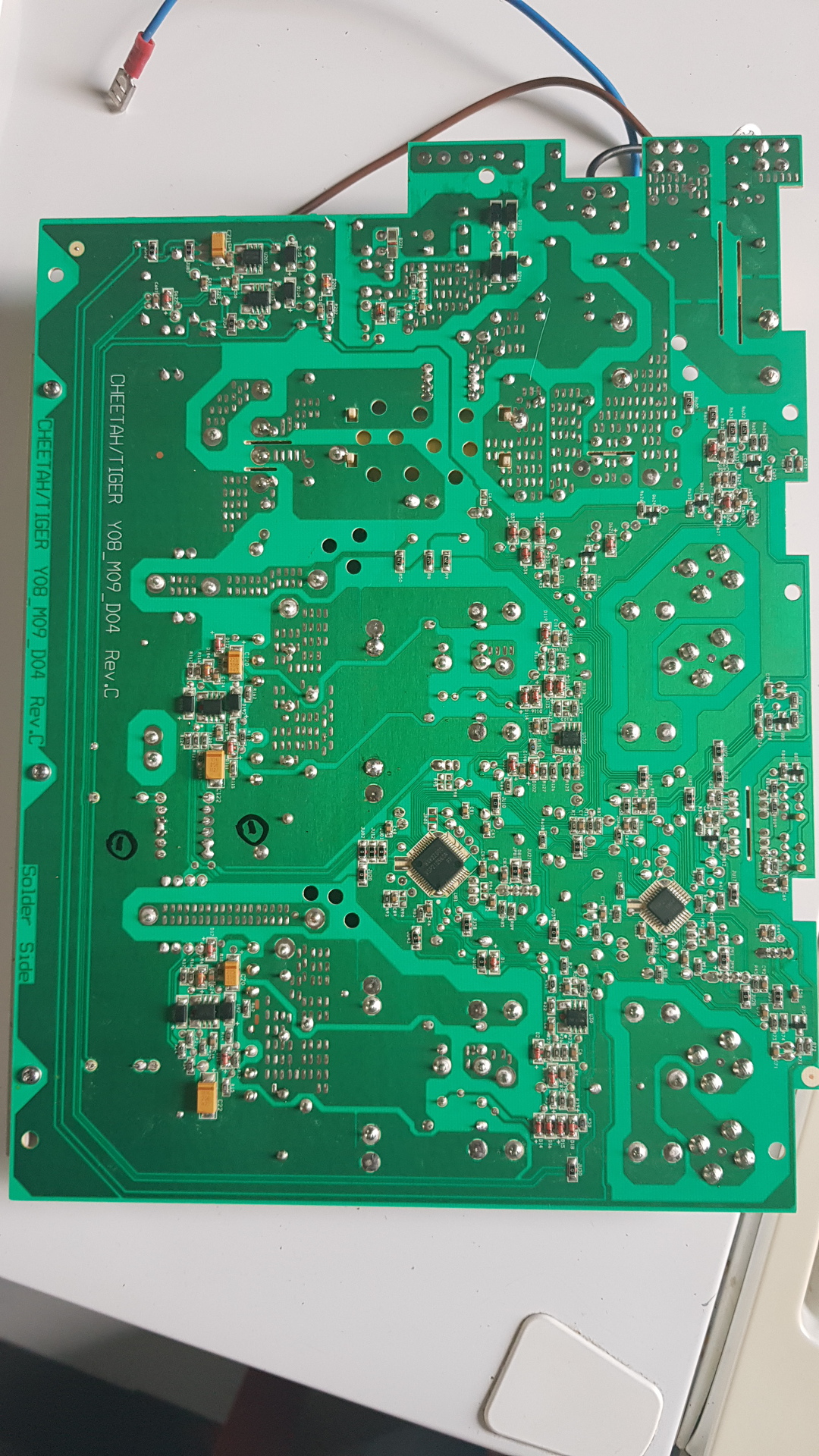

(#) babszemj hozzászólása Aug 25, 2020 /
Üdv Mindenkinek!
Megmértem a segéd tápot mindkét panelen megvan az 5v(5,05) és 14v(13,98)
IGBT-k nem zárlatosak, kondik mérve jók.
A reléhez menő táp 12v megvan.
A kijelzők 5v-ja megvan mindkét oldalnál, az átkötés valóban a tápot adja a kijelzőnek
Az a panel amire mondtam, hogy nem húz a reléje (1.) ebbe volt dugva a R kijelző ezen van a bekapcsoló gomb a másikba (2.) a L kijelző és term össze van kötve a két panel hogy a két kijelző kommunikáljon gondolom.
Ha 2. panelben van az R bekapcsolásra meghúz a relé, 2 0-át mutat a kijelö egy rövid ideig és elalszik a relé elenged kb 3-5mp után. Ha a következőleg megnyomom a bekapcsoló gombot felvillan az E8 és a két E azR kijelzőn a másik nem jelez semmit.
Ha átdugom a 1. panelba, bekapcsolom a kijelző 2 0-át mutat egy rövid ideig de a relé nem húz.
ugyanúgy viselkedik a következő bekapcsolásra mint az előző panelnél.
Viszont ha a 2. panelből kihúzom az kijelzőt és így ismétlem meg, akkor a bekapcsoló gombra behúz a relé!!! és elenged és a következő megnyomásra a kijelző E1-et ír és két e-t, ha mégegyszer megnyomom már csak E8 és Két E
érdekes!
A két kijelző
A teljes panel
Ja kimaradt!
A két panelen mértem azIGBT-k tápját is a kettesen mindkettő 19v
az egyesen az egyik 17v a másik 23v és itt nem húz a relé alapból
A panelen mért feszek
(#) noi válasza babszemj hozzászólására (») Aug 25, 2020 /
Az én főzőlapomhoz csak egy vezérlő (Interface-IF) van. Onnan lehet mindent vezérelni. Nekem ha bekapcsolom, akkor a bal panel reléje húz meg bekapcsolás után 1-2 másodperccel, a jobb nem. Elindul a bal ventillátor is. Ha nem nyomok semmit, akkor kb. 5 mp múlva kikapcsol az egész, relé elenged. A jobb panel reléje csak akkor húz meg, ha a jobb oldalon indítom az egyik zónát.
Ha csak áram alá helyezem a főzőlapot, akkor nem húz relé, csak a számkijelzőkön végigfut egy kijelzés.
Az E8 hibát a tesztjeim során nekem is csak később detektálta. Nem rögtön, amint áramot kapott az egész főzőlap. Az E1 hibakód jelentése: Compatibility failure. Javaslat: Interface csere
Hibakódok innen: Bővebben: Link
Próbáld ki, hogy csak az egyik PB-ot összekötöd mindkét IF-szel. Az összekötő vezetékeket kötheted bárhova, csak a polaritásra figyelj, ha nincs kódolva a dugalj vagy a dugasz. Ilyenkor E8 hibád lesz a nem bekötött panelra. De ha a zónát el tudod indítani, melegíti az edényt, akkor ez a PB jó, és az IF-ek is jók talán. Ugyanez a próba a másik PB-dal. Az átkötés ugyebár a tesztelt PB-on legyen. Az ne zavarjon meg, hogy ha nem az eredeti helyén van az átkötés, hanem a másik PB-on, akkor fordítva lesz a kijelzés, balra jelzi a jobb PB-ot, és fordítva.
1.-es panelnak jelölöd a jobb oldali PB-ot, amihez a jobb (R-right) kijelző van kötve, ugye? Kép csatolva az IF-edről. (kérlek a mondataid válaszd el írásjelekkel, nagy kezdőbetűkkel, a könnyebb olvasást segítve )
