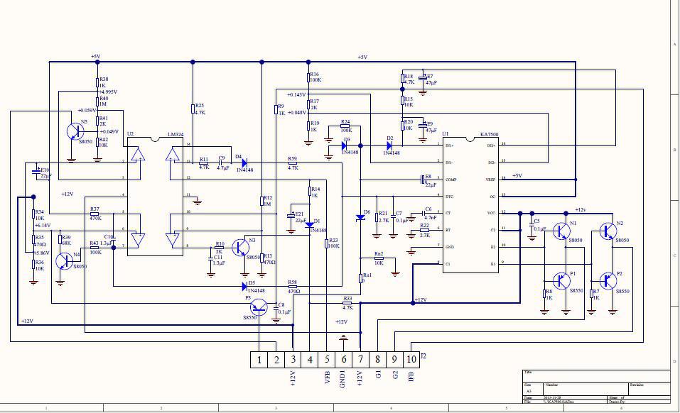

(#) fityiszkukac hozzászólása Máj 30, 2020 /
Valaki el tudná nekem magyarázni a következő modul lábainak a funkcióit ?
Leginkább a 10-es láb nem tiszta számoma. Ha rákötök 6->12V, 7-Y GND, nincs vezérlő jel a 8-,9-es lábakon.
A hozzászólás módosítva: Máj 30, 2020
(#) latyakosa válasza fityiszkukac hozzászólására (») Máj 30, 2020 /
IFB ez a kapcsoló fet túláram érzékeléséhez szükséges. Oda vagy áramváltót vagy ellenállást kellene a föld felé kapcsolni.
(#) fityiszkukac válasza latyakosa hozzászólására (») Máj 30, 2020 /
Köszi.
(#) fityiszkukac hozzászólása Jún 1, 2020 /
Ezek szerint ha 3,7-lábak +12V -ra kötve, 6-os GND -re, 10-es ellenálláson keresztül GND -re vannak kötve, akkor 8,9 lábakon meg kéne jelenni 40Khz 50% kitöltésű PWM jelnek, ami IRF3205 MOSFEt -et kéne hogy nyissa ?
Jól értelmezem? Vagy az 5-ös lábat is be kell kötni ?
(#) latyakosa válasza fityiszkukac hozzászólására (») Jún 1, 2020 /
Ha az 5-s nincs bekötve attól még meg kellene jelennie a kimeneten (8,9) a meghajtó jelnek úgy vélem.
Ha mégsem így lenne, mérd meg 494 lábain milyen feszültség mérhető a panel 6-s lába (gnd)-hez képest.
(#) fityiszkukac válasza latyakosa hozzászólására (») Jún 1, 2020 /
12-es lábon nem volt +12V. Rákötöttem, viszont Így nem tudom mérni, mert a FET egyből tűz forró.
A D-S lábak között egy trafó primer tekercse van.
A hozzászólás módosítva: Jún 1, 2020
(#) fityiszkukac válasza fityiszkukac hozzászólására (») Jún 1, 2020 /
A képen látható kialakításához hasonló az én inverterem is, csak az IC helyett egy ilyesmi de más lábkiosztású board és 4 MOSFET, 2 trafó volt. Most csak 1 FET van benne, mert kipurcantak a régi vezérlő meghibásodásakor. Ja, az IRF3205 helyett próbára IRF540 lett betéve.
(#) latyakosa válasza fityiszkukac hozzászólására (») Jún 2, 2020 /
Mutass valami képet esetleg pontos rajzot arról amivel tesztelsz illetve mérni kellene. Pl ha primer tekercsre nem adsz tápot a fetnek sem szabadna melegednie.

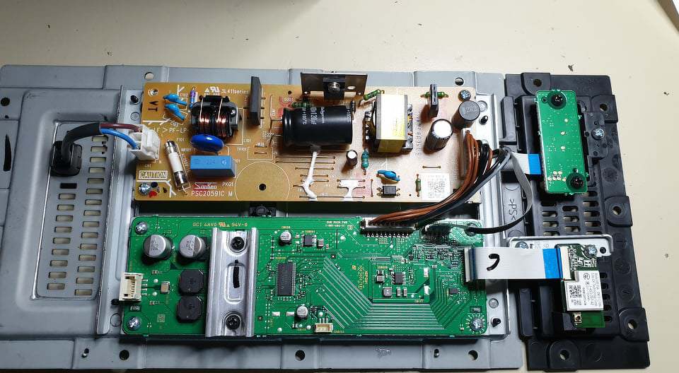

(#) Sanyesz5 hozzászólása Jún 10, 2020 /
Mellékelek egy képet, adott egy hangrendszer, aminek a kapcsolóüzemű tápja nem százas.
Rajz szerint 24 voltot kellene tudnia, viszont csak 18.2 voltot mérek rajta, merre induljak el vajon a keresésben?
(#) ferci válasza Sanyesz5 hozzászólására (») Jún 10, 2020 /
Először ellenőrizd le, egyáltalán mennyire működik-e a beállítás/szabályzás - reagál-e a kis potira ( bal alsó sarok a tápon ).
Ja, ezt benéztem..
A hozzászólás módosítva: Jún 10, 2020
(#) Sanyesz5 válasza ferci hozzászólására (») Jún 10, 2020 /
Sajna nincs rajta kis poti, az egy csavar de majd ha időm engedi csinálok részletesebb képet

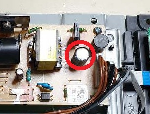

(#) tothbela válasza Sanyesz5 hozzászólására (») Jún 10, 2020 /
Terheléskor megmarad a 18,2V, vagy tovább esik? Gyakori hiba, hogy a kapcsolófet source ellenállása (pár vagy pár tized Ohm) megnyúlik, vagy a kimeneti puffer elveszti a kapacitását, vagy megnő az ESR-je. Ebben az esetben nem sima a kimenő feszültség, hanem erősen hullámzó. A hullámok csúcsát veszi figyelembe a szabályzó kör, és mivel a csúcs megvan 24V, ezt jónak találja. Viszont az átlag feszültség lehet kisebb, esetedben 18.2V. A pirossal bekarikázott kondit cseréld ki.
(#) Sanyesz5 válasza tothbela hozzászólására (») Jún 10, 2020 /
Szia, köszönöm a választ!
Egyelőre nem tudom, mert az erősítő panelja is vérzik, ott egy step-down converter ic halt be, nincs jelen a 3.3 volt ezért nem kapcsol be, bár magát a tápot lehúzom külön megpróbálom terhelni meglátjuk.
Teszt meg volt, esik a feszültség terhelésre más nem volt egy 24 voltos(55w) izzó, 1 voltot esik ha terhelem így.
Ez az 1V nem sok, ezek szerint a szekunder oldali pufferkondi jónak mondható. A 3,3V az kicsikarható egy külső tápegységből szükség esetén a próbára. A táp alján van valami kis SMD vezérlő IC, annak adatlapján szerepel hogy miképpen szabályozza magát. Sajnos vissza kell rajzolni a lényegi részeket a javítás elkezdéséhez.
Holnap majd teszek fel arról is képet, de ha sokat szivat nem kínlódom kap egy 24 voltos másik tápot, semmi extra feszültség nem jön ki ebből amiért olyan speciális lenne.

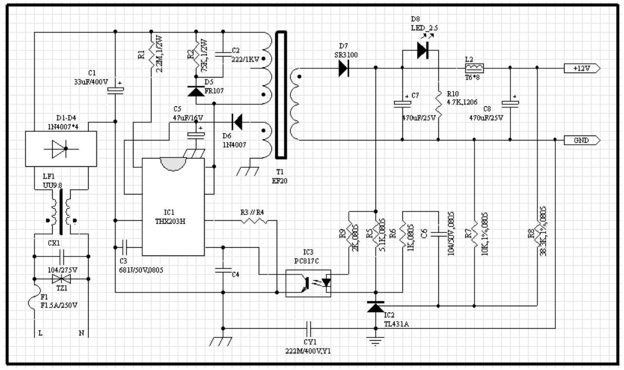

(#) Andralin hozzászólása Júl 21, 2020 /
Szeretnék segítséget, tanácsot kérni egy kenyérsütő kapcsolóüzemű tápjának javításához.
Kicseréltem a vezérlő IC-t, amire gyanakodtam, de továbbra sem jó.

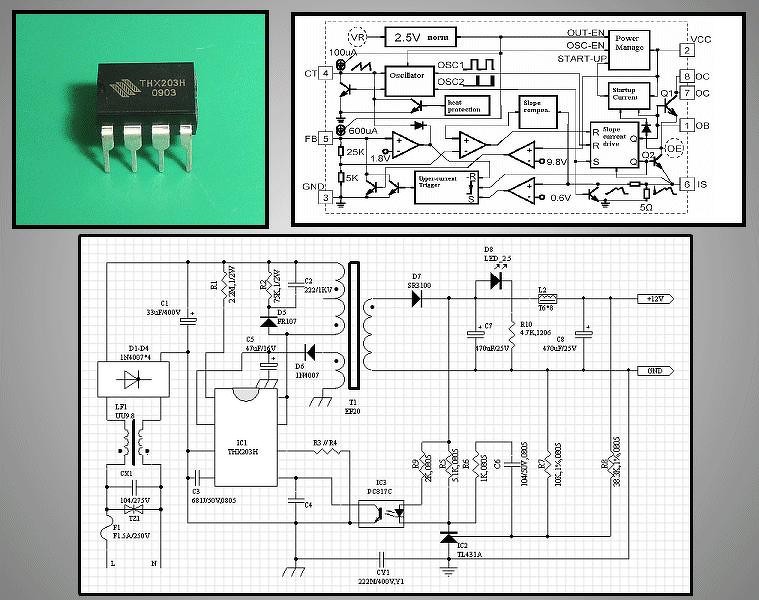

A vezérlő egy XBP-101 típusú IC, ami csak Kínából beszerezhető. Itt kaptam tippet egy fórumtárstól, hogy a THX203H megfelelő lesz helyette.
A linken elérhető az IC adatlapja, aminek a 13. oldalán példakapcsolás is van.
A kenyérsütőben úgy van belőve a táp, hogy +5 V kimenetet állít elő.
A NYÁK-on a 7-es és 8-as lábak (OC láb mindkettő) egy SMD ellenálláson keresztül csatlakozik a trafós részhez és ez az ellenállás a felismerhetetlenségig, szénné égett, a mérete így ismeretlen, de szerintem elég kis érték lehetett, talán csak védelmi szerepe volt.
Az elégett ellenállás trafó felől jövő lábán DC 33 V-ot mérek.
Próbaképp beforrasztottam egy 470 ohmos ellenállást az elégett helyére, ami bekapcsolás után azonnal elpukkant. Így arra gyanakodtam, hogy hibás az IC, rövidre zárja a 7/8 lábakat.
Ma megjött a csere IC és beforrasztottam. Most már óvatosabban egy 2,2k-s ellenállást tettem be az elégett helyére. Bekapcsolás után azonnal felforrósodott az ellenállás és pár másodperc után finoman füstölögni is kezdett. De mindenközben a DC 5 V rendben megjelenik a kimeneten üresjárásban!
Ha rádugom a tápra a vezérlőpanelt, akkor a kimenő feszültség leesik 2,3 V-ra és a vezérlő csak szenved, próbál bekapcsolni, de nem sikerül neki. Szóval a terhelést nem bírja.
Szerintetek mi okozhatja, hogy így túlterheli az IC a trafó kört, hogy elfüstöli az ellenállásokat IC csere után is? Milyen más alkatrész lehet a bűnös, mit ellenőrizzek?
A tényleges áramkör nem teljesen olyan, mint ez a példa, de nagyon hasonló.
A hozzászólás módosítva: Júl 21, 2020

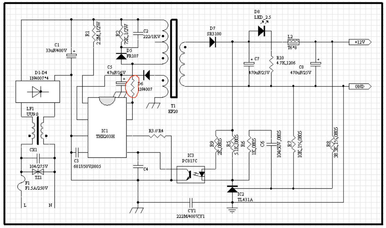

(#) Peter65 válasza Andralin hozzászólására (») Júl 21, 2020 /
Be rajzolnád az általad feltett példa kapcsolásban, hol van a szétégett ellenállás, amit 2K2-re cseréltél? A leírásodból nekem nem világos.
(#) Andralin válasza Peter65 hozzászólására (») Júl 21, 2020 /
Berajzoltam, a pirossal bekarikázott az.
Az is lehet, hogy csak egy 0 ohmos volt, csak biztosíték szerepet töltött be, de annyira megégett, hogy nem látszott rajta semmi felirat.
(#) granpa válasza Andralin hozzászólására (») Júl 21, 2020 /
A mintakapcsolásban egyáltalán nincs ott ellenállás! Nem is lenne logikus. Az egy biztosító lehetett, ami trafóhiba esetén védi a vezérlőt.
(#) Andralin válasza granpa hozzászólására (») Júl 21, 2020 /
Igen, én is így sejtem, hogy egy 0 ohmos biztosító lehetett.
A kérdés az, hogy ha bekötöm a 7/8-as lábakat, akkor az IC miért terheli úgy le a trafóról jövő 33 V-ot, hogy azonnal elpukkan a biztosítónak használt ellenállás?
(#) granpa válasza Andralin hozzászólására (») Júl 21, 2020 / 1
Az IC nem terheli le, valahol zárlat van. Mikor az IC "vezérel", túl nagy áram indul meg. Én elsőre a trafóra gyanakodnék, aztán a többire.

(#) 13_Balu50 válasza Andralin hozzászólására (») Júl 22, 2020 /
Itt az IC belső felépítése is látható.
