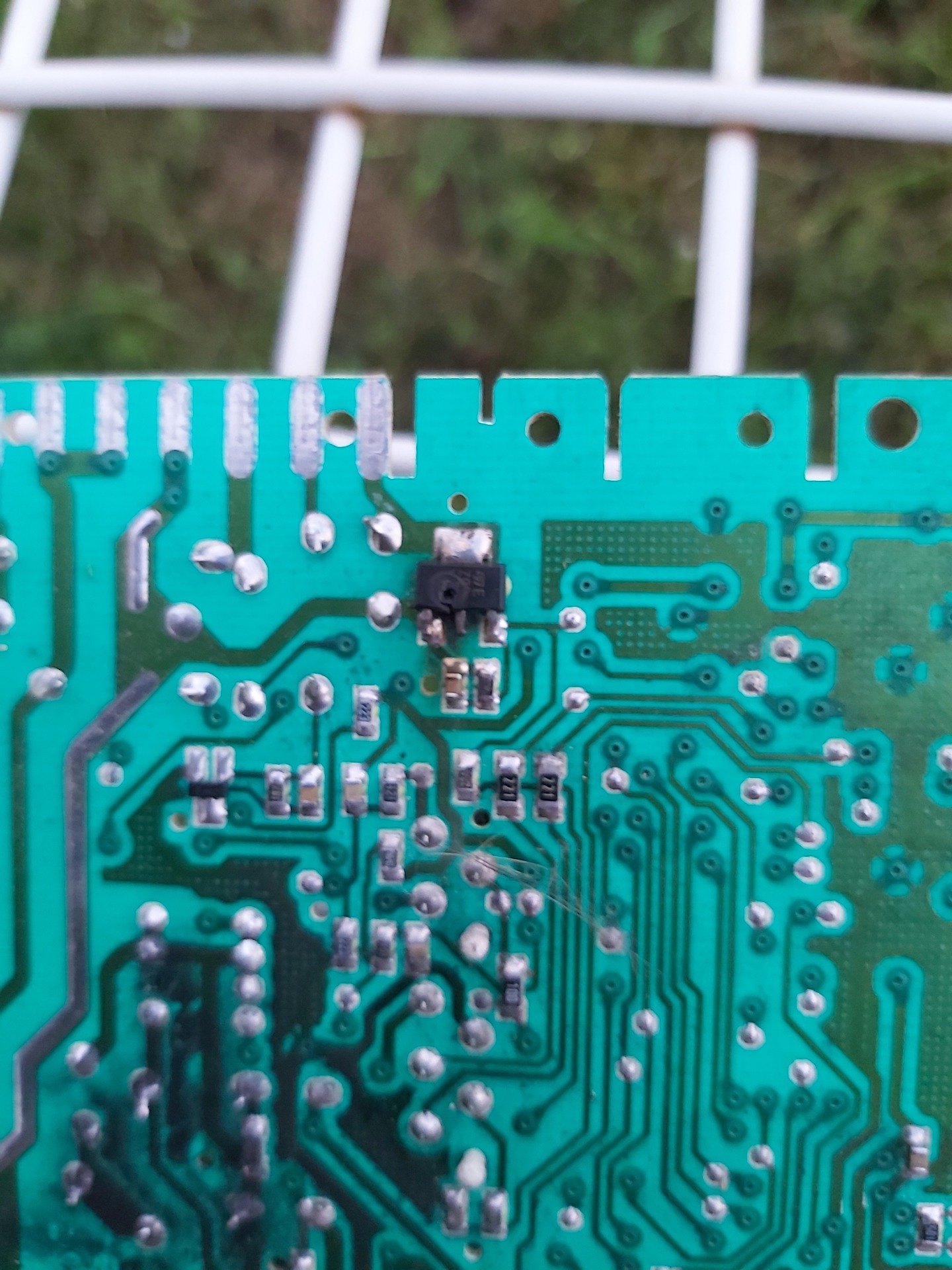

Sziasztok! Van egy Privileg Sensation mosógépünk! Sajnos a szűrő eltömődése végett leégett a szivattyú! A panelen ezmiatt kiégett egy tranzisztor! Kérdésem ez milyen tranzisztor és mivel tudnám helyettesíteni esetleg? A többire az van írva z9s y422! Köszönöm!
Szia! Egy ilyet megpróbálhatsz beforrasztani. Egy jó alkatrész kereskedésben biztosan tudnak mondani helyettesítőt. A feszültsége az S-nek 700V de szerintem az M-s is megfelel oda a 600V-al.

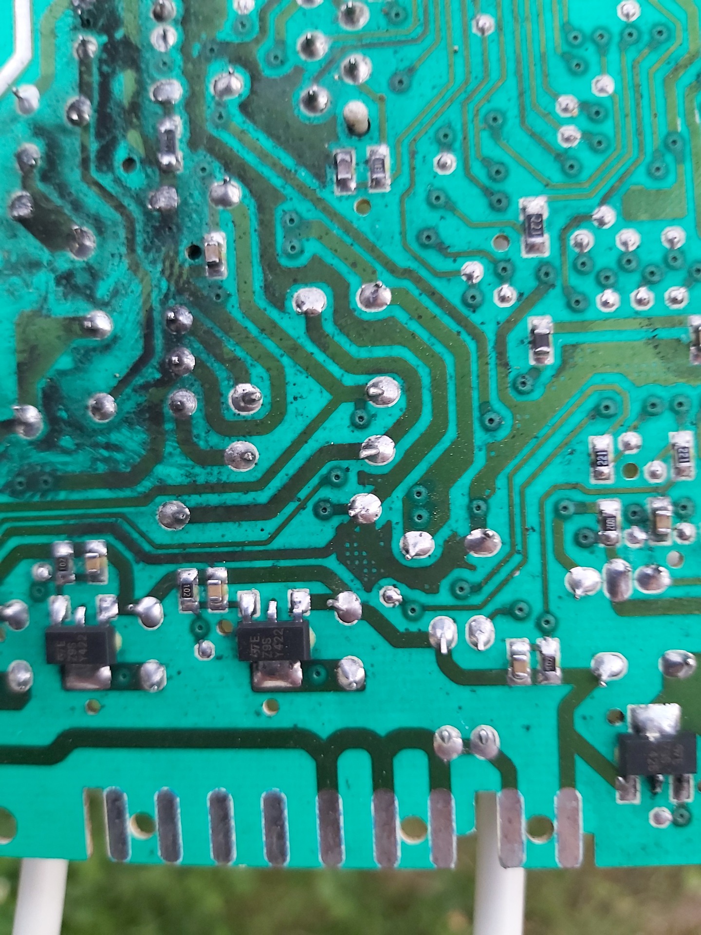

Sziasztok! Kicseréltem a triacot egy ilyen https://www.google.com/url?sa=t&source=web&rct=j&url=ht...orPnzV -re, új szivattyút is tettem a gépbe de még mindíg nem indul el a szivattyú! A gép mindent tökéletesen csinál csak nem indítja a szivattyút! Mit kellene megnéznem a panelen? Mert hibát a triacon kívül nem találtam de ezekszerint van. Privileg Sensation 9250 a típusa! Köszönöm előre is!
A hozzászólás módosítva: Aug 31, 2020
Szia! az előtte lévő ellenállást is nézzed meg. Eléggé rossznak látszik innen bár a kép is lehet rossz.
A triak vezérlését is csekkold. Ahogy Dino71 írja az az ellenállás úgy tűnik le van égve.
Üdv, Palkó.
Ha az ellenállás is elégett/tönkrement akkor nagyon valószinű hogy a proci bemeneti portjának is reszeltek.
