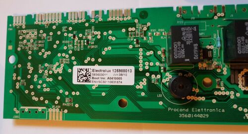

Tisztelt fórumtársak.
A segítségeteket szeretném kérni ennek a száritógép panelnak ( Procond elettronica 3560144029 ) a panelen lévő J1-es csatlakozó 5-ös pontjáról kijövő R6-os smd ellenállás szakadt ,értéke olvashatatlan.
