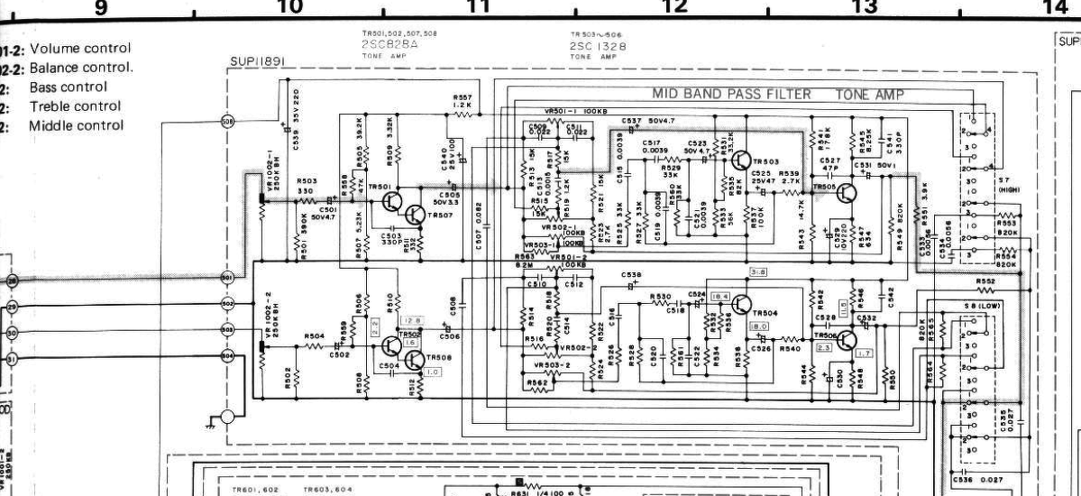

(#) mate886 hozzászólása Márc 25, 2020 /
Előerősítőben találhatóak a következő tranzisztorok:
2SC828A
2SC1328
Ezek helyére szeretnék tenni TO-39-es tokozású tranzisztorokat. Csupán esztétika miatt! Ebben kérném segítségeteket, milyen tranyók mehetnek oda? Csatolom a kapcsolást

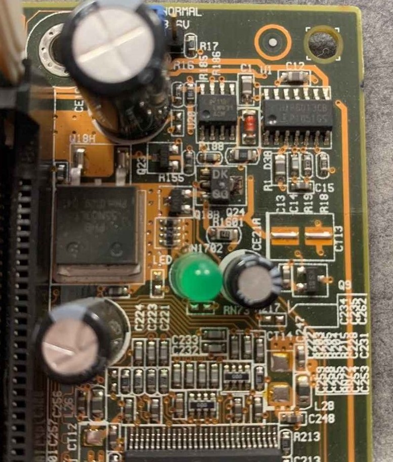

(#) DannyTorrence hozzászólása Máj 15, 2020 /
A kérdésem az, hogy helyettesíthető SMD tranzisztor TH tranzisztorral? Az ok a spórolás.
Az alany egy elégett 2SC4672. Ez itthon nemigen kapható, ahol meg igen, ott 2500 Ft. A legközelebbi elektronikai bolt 40 km-re van.
Ebayen is ennyi 10 db, de nem kell annyi és nem is várnék rá egy hónapot, mire megérkezik.
Ellenben van egy rakat hagyományos tranzisztorom, itt viszont el is akadtam:
Aminél megvan a 60V/2A paraméter, ott merőben különbözik a kapcsolási frekvencia és az erősítési tényező. Ha meg az utóbbi két paraméter megfelelő, akkor jó, ha tud a tranzisztor 100mA-t.
A hozzá legközelebb álló típusok ráadásul mind teljesítménytranzisztorok, azokat meg reménytelen egy SOT-89 helyére betenni, míg egy TO-92 tokozásút azért még sikerülne.
A tényleges kérdés: lehetséges egyáltalán helyettesíteni ezeket a speciális SMD tranzisztorokat hagyományossal? Pl a 2SD1207 elég közel áll hozzá és abból még akad is itthon.
(Az alaplap egy CUV4X-E, amin nem félek kísérletezni)

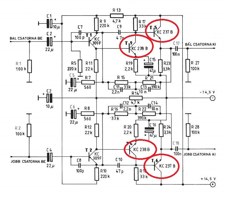

(#) KOBIAN hozzászólása Aug 1, 2020 /
Üdv! Segítséget szeretnék kérni, hogy a képen be karikázott Tranzistorokat mivel tudnám helyettesíteni mert nem nagyon kapni ezeket a fajtákat, legalábbis én nem találtam (Tesla AZS 222) segítséget választ előre is köszönöm.
A hozzászólás módosítva: Aug 1, 2020
(#) kadarist válasza KOBIAN hozzászólására (») Aug 1, 2020 /
Keresd BC238 és BC237 név alatt. Egyébként nem nyúlsz nagyon mellé, ha BC182-t vagy ennek a helyettesítőit használod.
