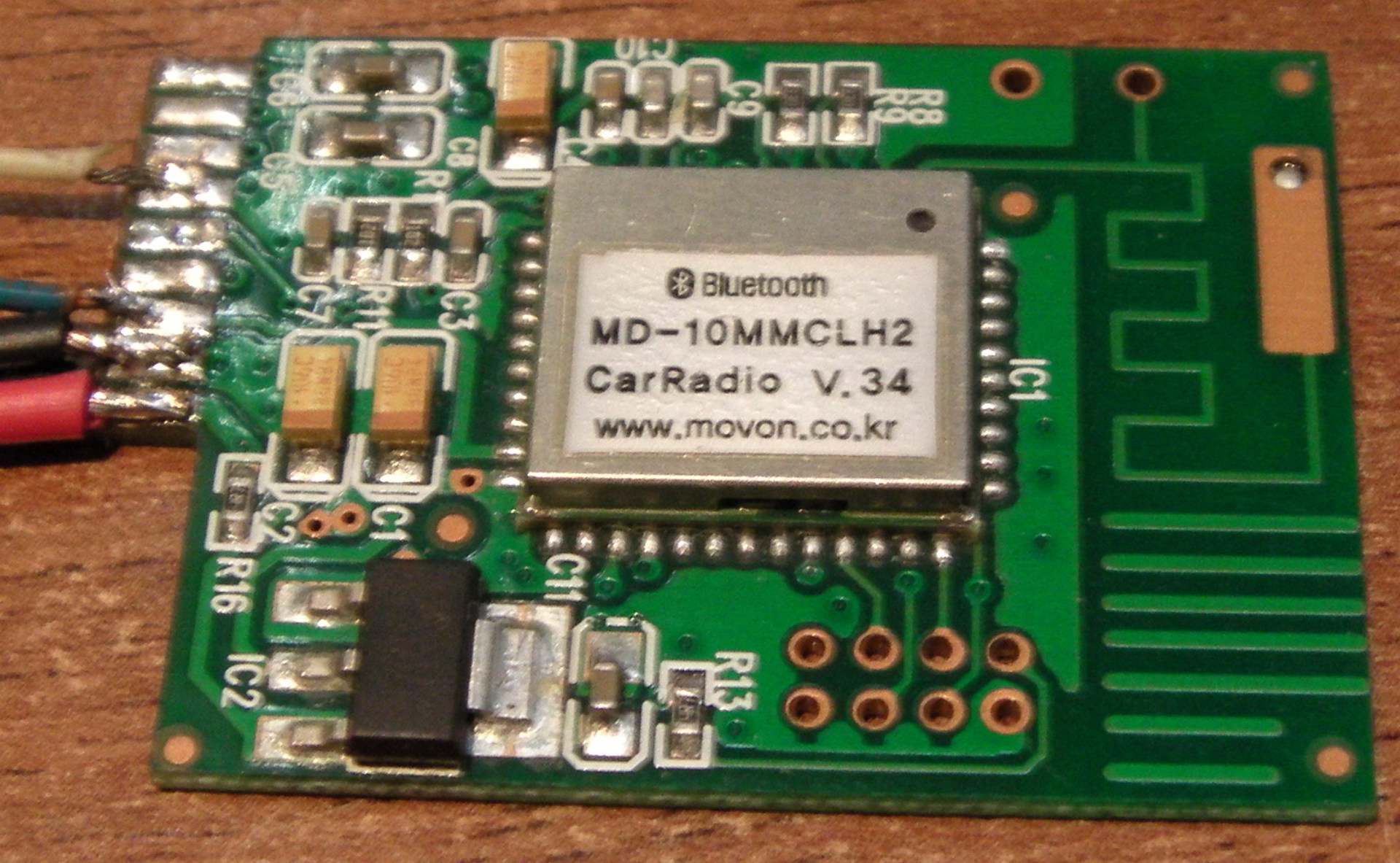

(#) lelkes amatőr hozzászólása Okt 12, 2020 /
Van egy, a képen látható BT modulom, szeretném beüzemelni.
Sajnos semmi használható infót sem találtam neten, talán valaki tud segíteni a bekötésén/üzembe helyezésén.
A táp és a Hf kimenetet sikerült beazonosítani (1-2 ill. 8-9), a többi ismeretlen.
(#) tothbela válasza lelkes amatőr hozzászólására (») Okt 12, 2020 /
A többi láb egyelőre nem is fontos. Kapjon tápot, majd egy telefon segítségével próbáld megtalálni. Ha a telefon látja, a neve is meglesz. Ez után tudjuk mi van a leforrasztott modulban, amiből tovább lehet menni.
Ha nem látja a telefon, és a stab IC kimenetén meg van a 3,3-5V, akkor meg kell keresni a power on lábat. Egy-két jó minőségű kép kellene a modulról, majd abból ki lehet indulni. A funkció lábakra lehet adni pár kOhmos ellenálláson keresztül tápfeszt (3,3-5V), és figyelni a hang kimenetet. A funkció lábak a hangerő fel-le, léptetés, pause, meg ilyen nyalánkságok, de egy a power on. Ezt kell megtalálni. Ha ez kap feszültséget, akkor be is köszön a modul valami trallalával jelezve a hang kimeneten. Ha ez a láb megvan, a többi már játék.
(#) lelkes amatőr válasza tothbela hozzászólására (») Okt 12, 2020 /
Egyelőre kössz a tippeket, máris nekikezdek.
Ennél jobb képet nem tudok egyelőre. (cam0546)
Az üres lábakat 1K ellenállással piszkálva hol így hol úgy jelentkezik be Win alatt (blue2 kép), de a telefonom egyiket se látja.
(#) lelkes amatőr válasza lelkes amatőr hozzászólására (») Okt 12, 2020 /
Ha balról a 3. és 5. pint összekötöm az 1K-val akkor rögtön bejelentkezik "Car Radio" néven a telefonra, viszont se a 0000 se a 1234 se a 8888 kódot nem fogadja el párositáshoz.

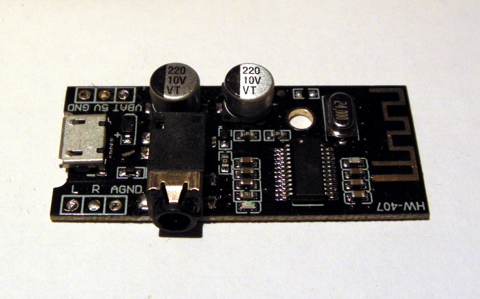

(#) lelkes amatőr hozzászólása Okt 27, 2020 /
A HESTORE-ban vásárolt MH-M28-as modullal kapcsolatban lenne kérdésem.
Kb. 5 perc után az eszköz lekapcsol ha nincs a párosított eszköz a közelében.
Hogyan lehet újra kapcsolatot létesíteni vele?
A tápfeszültség rövid idejü bontása sem segít, gondolom a rajta található 2 db. 220µF-os kondenzátor miatt.
(#) suszitibi válasza lelkes amatőr hozzászólására (») Nov 4, 2020 /
A tápfesz levétele után, próbáld meg rövidre zárni a táp bemenetet. Így teljesen áramtalanítva lesz.
Első próbálkozásoknál nekem is csinált hasonlót az M18-as, de azóta nincs gond vele. Sőt, azon még a led sem világított. Azt gondoltam, meghalt, aztán mégis életre kelt.
Ha működni fog, az érdekelne, hogy az A GND és a D GND szét van-e választva, vagyis kell-e hozzá izolációs leválasztás, vagy sem?

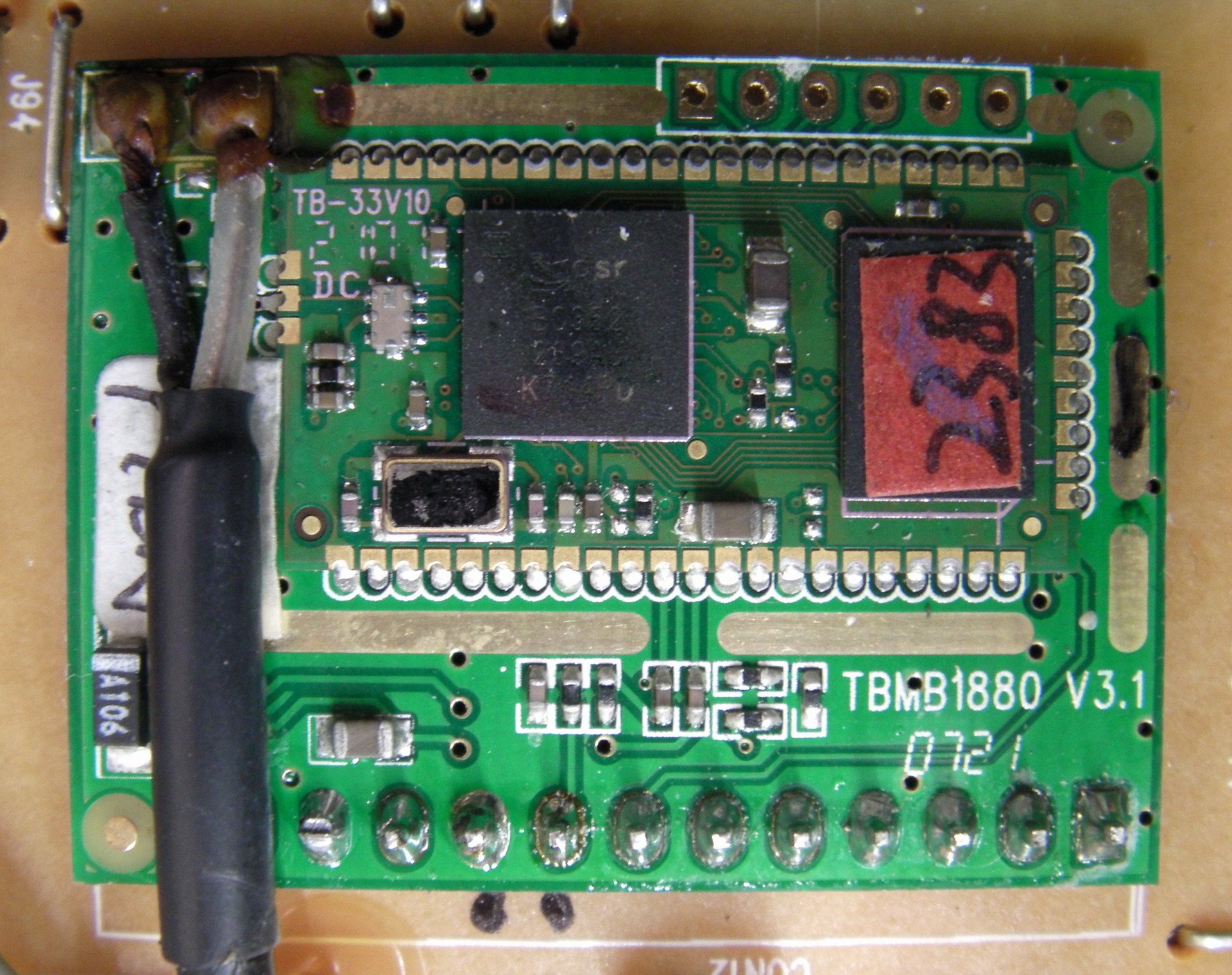

(#) lelkes amatőr hozzászólása Nov 10, 2020 /
Még mindig keresem az igazit.
Olyan modul kellene ami folyamatosan figyel, nem kapcsol ki kapcsolat nélkül pár perc után. Nekem van egy ilyen (első kép) beépítve de szeretnék a fiamnak is beszerelni egyet.
A második képen levő majdnem jó lenne de az párositáskor semmi kódot nem fogad el. A további kettő kapcsolat nélkül elmegy alvóba, így használhatatlan.
(#) lelkes amatőr válasza lelkes amatőr hozzászólására (») Nov 21, 2020 /
Sikerült megoldani a gondomat, talán másnak is érdekes lehet .
A HESTORE-modult (negyedik kép) építettem be a következő módon:
Az 5 Voltos táp pozitív ágat közvetlenül, a negatív ágat FET-en keresztül kapja a panel. A FET-et a kívánt bemenet kapcsolójele vezérli 100 Ω-on keresztül. A Gate lehúzva egy 5.6 kΩ-on keresztül a negatívra.
A hangfrekvenciás jel árnyéka CSAK a kis modulon van kötve.
Ennek a modulnak a frekvencia-átvitele meglepően jó, 20Hz és 20kHz között szinte teljesen egyenes.
