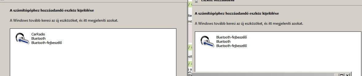

Van egy, a képen látható BT modulom, szeretném beüzemelni. Sajnos semmi használható infót sem találtam neten, talán valaki tud segíteni a bekötésén/üzembe helyezésén. A táp és a Hf kimenetet sikerült beazonosítani (1-2 ill. 8-9), a többi ismeretlen.
A többi láb egyelőre nem is fontos. Kapjon tápot, majd egy telefon segítségével próbáld megtalálni. Ha a telefon látja, a neve is meglesz. Ez után tudjuk mi van a leforrasztott modulban, amiből tovább lehet menni. Ha nem látja a telefon, és a stab IC kimenetén meg van a 3,3-5V, akkor meg kell keresni a power on lábat. Egy-két jó minőségű kép kellene a modulról, majd abból ki lehet indulni. A funkció lábakra lehet adni pár kOhmos ellenálláson keresztül tápfeszt (3,3-5V), és figyelni a hang kimenetet. A funkció lábak a hangerő fel-le, léptetés, pause, meg ilyen nyalánkságok, de egy a power on. Ezt kell megtalálni. Ha ez kap feszültséget, akkor be is köszön a modul valami trallalával jelezve a hang kimeneten. Ha ez a láb megvan, a többi már játék.
Egyelőre kössz a tippeket, máris nekikezdek.
Ennél jobb képet nem tudok egyelőre. (cam0546)
Az üres lábakat 1K ellenállással piszkálva hol így hol úgy jelentkezik be Win alatt (blue2 kép), de a telefonom egyiket se látja.
Ha balról a 3. és 5. pint összekötöm az 1K-val akkor rögtön bejelentkezik "Car Radio" néven a telefonra, viszont se a 0000 se a 1234 se a 8888 kódot nem fogadja el párositáshoz.
