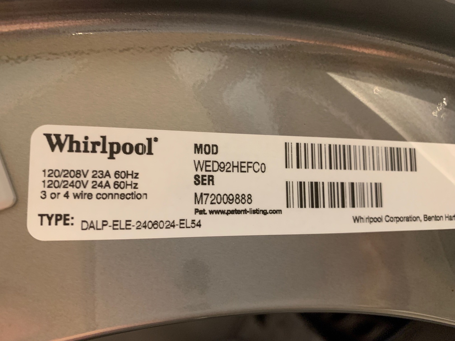

TISZTELT ONKYOS, Keresek egy frekvenciaváltó egységet ami ezt nekem megcsinálja es betudom szerelni a Bp-i lakásunkba.
Whirpool mosogép möködéséhez kell: 1 x 110V 60Hz, minimum 15A Whirpool száritógép müködéséhez kell: 2 x 110V (két külön fázis) 60Hz, minimum 25A Tudsz Te ilyet gyártani? Beépítettem egy 40 ampreres 8,000 W letranszformálot amihez lettek húzva külön csöben vezetéket és bekötve amerikai konektor dugók. Bemegy a 220-230V és 110V jon ki atlagban 50Hz-en. Minden möködik 2 éve, kivéve a mosó és a szárítógép. Ezeknek kótelezö a 60Hz! Köszönom, Bernard

A kérdés lényege az volt, hogy tudnak-é néki a 230-as hálózat "ellenében" 110V-os trafót csinálni, ami még 60hz-es is. Trafót biztosan nem, de (szerintem) bármilyen 230V/50hz-ből 110V/60hz átalakító is szükségtelen, ha végül 110V/50hz lesz, az is jól működtetné a dolgait (mosógép, szárítógép). A kérdésben így szólt az egyik mondat: Idézet: „Ezeknek kótelezö a 60Hz!” Biztos ez? Ha így van, akkor ERRE kéne válasz, ha NEM, akkor pláne... A hozzászólás módosítva: Aug 14, 2020

Azt meg állitolag kiprobálta, hogy ama két gép nem megy 50 Hz-re. (A 8kW trafon keresztül). A száritonál más gond is lehet, mert az 2x110V/60Hz-t kér - azaz 2 fázist ami ugye egy közönséges europai lakásban nem igen áll rendelkezésre - még 230V/50Hz-en sem. Azzal meg itt Europában az is gond lehet, hogy nem szimmetrikusan terheli a 3f hálozatot. ( ki tudja milyen technologiát használ a gyárto ami kizárja az 50 Hz-t).
Szerintem az USA-ban a kétfázist nem úgy értik, mint nálunk. Sima egyfázisú trafóról kapnak a házak áramot, ami középleágazású. A két széle 220V, középen értelemszerűen 2×110V van. A szárítót én megpróbálnám egy sima autotrafóról, aminek van 110(115V)-os leágazása. Így nem kell nagy teljesítményű trafó. Gondolom a fűtés megy a 220V-ról, csak a többi dolog( motor, vezérlés,kompresszor) 110V-os. Bele kellene nézni. Vagy esetleg a kompresszor miatt kell a 60Hz?? Ha van benne...
