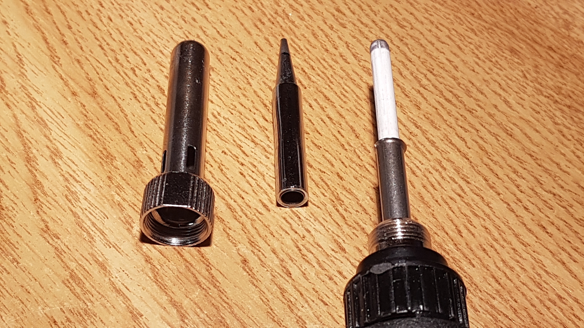

A sok hiper-szuper megoldás mellé egy kommerszebb alternatíva.
Kimondottan a hurcoláshatóság érdekében rendeltem egy pákát, amihez nem kell semmi a hálózati feszültségen kívül. Nem voltak extra elvárásaim, de rövid próba alapján nagyon jók az első benyomások. Fél óra semmiképpen nem elegendő egy megbízható véleményalkotáshoz, de mint rövid benyomás értékelhető.
- A páka kb. 10 másodperc alatt felfűt 320 °C-ra (az érték a saját kijelzője alapján).
- Teljesítménymérővel mérve, bekapcsoláskor 120W körüli a fogysztás, ami rohamosan csökken és 8-10 W-nál áll meg. Utána kb. 30-8 W tartományban ingadozik, pillanatokra beugrik egy 50W körül érték ha forrasztok vele.
- A hőmérsékletet érzésre stabilan tartja. A 320 °C-t soknak éreztem, ezért 300-ra visszavettem. Ez a hőfok éppen jó volt huzallábas ellenállásokat beforrasztani.
- A fűtőbetét mélyen benyúlik a hegybe, szerintem ezért fűt fel olyan gyorsan.
- A fél órás forrasztgatás alatt sem a szorítóhüvely, sem a hegy nem színeződött el (300 °C-on ment).
- A hegy minősége talán az egyik leginkább lényeges szempont. A teszteléshez hosszabb idő kellene, de már most is jól érezhető mennyire szépen terül rajta az ón (csak a benne lévő hegyet próbáltam). Nagyításban látszik a forgácsolás durvasága, de a csúcsok vége rendben van.
- A minimális méretű kijelzőn a hőfok látszik, ami fel-le állítható. Nem tudom mennyi a maximum, de 400°C még beállítható. A hőmérséklet mellett még van valami apró piszok a kijelzőn, de nem jöttem rá ez mit akar szimbolizálni (ha valaki tudja ossza meg velem).
- Egyedüli negatívum, ami azonnal szembeötlik a hálózati kábel merevsége. Nem vastag a kábel, de rideg. A páka saját súlya nem is tartja meg önmagát, a kábel elrántja a pákát. Ehhez az is hozzájárul, hogy szinte súlytalan a páka, már-már légiesen könnyű.
Összefoglalva, sokkal jobb mint amire számítottam, racionálisan megéri a kb. 5700 Ft-os költséget (a különböző hegyek is részei a csomagnak, meg még egy lemezből készült kis pákatartó).

Jo ez a páka csak a hülye hálozati kábel vastag. Sajnos manapság elöirás. Ez ma minden ilyen pákának a rákfenéje. Ráadásul ha még höállo is lenne a hálozati zsinor ( mint a vasalon), akkor még nehezebb lenne.
(Amugy is elbeszélnék a tervezövel, mert hasonlo NYAK megoldásért a mi berendezésünket visszadobták a laborban. Nincs meg a 6 mm a PEN meg a többi ér között . ).
Ha neked is Mustool verzio van, ott az egyik ikon a displayen az aktiv üzemet jelzi. Kb 5 perc mulva elalszik és akkor magátol kikapcsol.
