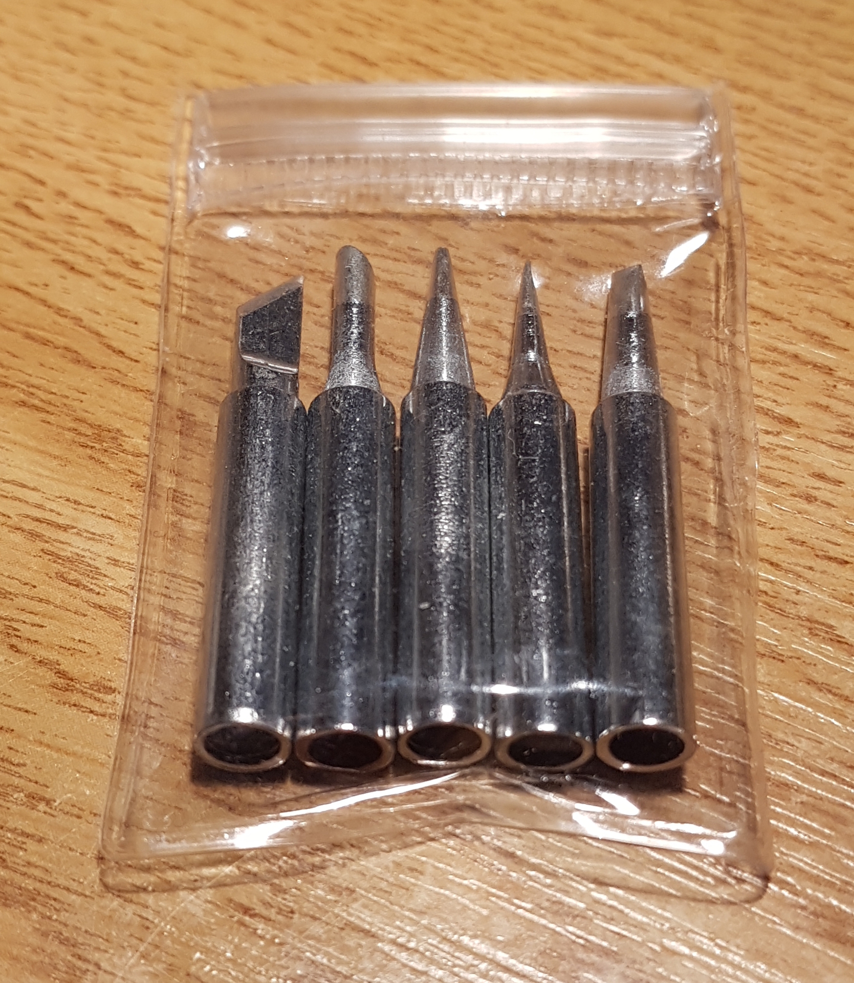

De, ha adhatok javaslatot akkor azt a "csomagot" válaszd, amiben vannak egyéb pákahegyek is. 1-2 ezerrel drágább, de ott van benne minden ami látszólag kellhet. Kikerestem neked, ezt rendeltem. Színeket és csomagokat tudsz kiválasztással váltogatni. A hozzászólás módosítva: Aug 15, 2020
Köszönöm a válaszod. Az utolsó 40 évben leamortizálódott nálam néhány kattogós Weller. Az utolsónál cseréltem a fűtőbetétet, 3 nap múlva megpusztult. Akkor elhatároztam, hogy csak valami nagyon olcsót veszek. 4...5 rugó, valami Farenheit akármi, teljesen jó, még smd-hez sincs vele gond. Ez viszont nagyon tetszik, van földelése is, engem nem zavar, hogy nincs meg a megfelelő szigetelési távolság a nyákon, a bütykölő asztalom egy Héra, a lendület fi relén jön keresztül, talán nincs okom esetleg felmerülő problémákra. Szerzek valami kultúráltabb drótot a betápjának, az remélem könnyebb lesz.
Természetesen jól körülnézek, hogy milyen hegyeket adnak még...
Enyhén vannak elszálva az árak. (Ebay)
Én április elején rendeltem ilyet Ali -ról, 3000Ft -ért. Ali -n kb 1000Ft -al lett drágább, de megéri igy is mert jó kis forrasztó. Bővebben: Link Jó, Ali -n nem adnak hozzá +1 kerámia betétet. De az is csak 600Ft/db. Ali -n ami elvan szálva az a pákahegy hozzá. 5db készlet volt 500Ft ingyen szálitással. Most? 500Ft + 2000Ft szálitás egyiknél, 1022Ft + 1650Ft a szálitás. Junius elején még 500Ft/5db volt ezek, még jó hogy vettem 4 garniturát.
