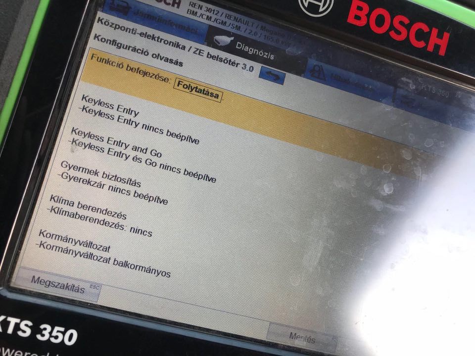

(#) kábé válasza bbalazs_ hozzászólására (») Aug 3, 2020 /
Szia,
A másik topicon nem jött válasz így idejöttem, azt hagyom is, meg a márka miatt jobban passzol ide
KTS-el néztük. A légkondi számítógépen jók az értékek, ki is adja a jelet.
A motortéri vezérlőegységret is nézve diaggal jó, diaggal megvezérelve a kompresszor be is kapcsol.
Viszont ami baj, hogy az UCH ban "KLÍMABERENDEZÉS NINCS" szerepel. És nem tudjuk miért, mert gyárilag klímás a kocsi.
Erre ha tudsz valamit megköszönném.
(#) kábé válasza kábé hozzászólására (») Aug 5, 2020 /
Válaszolok szintén magamnak. Csak az utókor részére.
A KTS-en látott "nincs klímaberendezés" meglátás helyesnek bizonyult.
Clip-el megnézve az UCH-ban a klímaberendezés típusának: "Fűtés (elektromos gépkocsi)" volt megadva.
Ezt "szabályozott" típusura átállítottuk és láss csodát működik a klíma.
A kocsi külföldről behozott, valaki valamikor beletúrt a lelkébe és nem lett megfelelően paraméterezte.

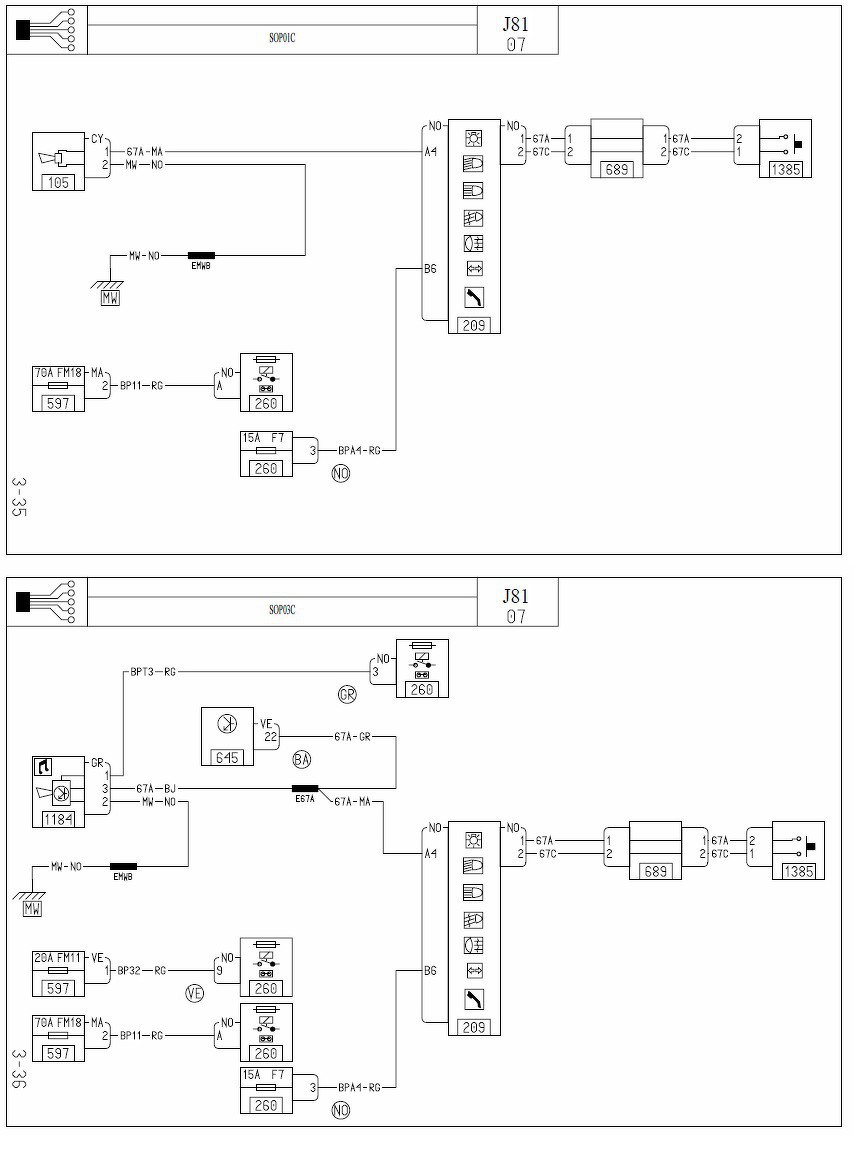

(#) Lezli46 hozzászólása Szept 2, 2020 /
Ren. Espace.4. 2004. 2.2dci
Duda nem szól, két vezetékes dudák vannak rajta, duda+ biztik jók.., biztositékjára +12V- adva szól a duda. Mi lehet a probléma? Kürt Végrehajtó diagnosztika lefut ,, de nem szólal meg a kürt. Merre kellene vizsgálodni? Hibakód nincs.
Köszi minden segitséget
(#) kábé válasza Lezli46 hozzászólására (») Szept 3, 2020 / 1
Szia, Lehet, hogy hülyeség, de valszeg nem az, látni kéne rajzot. A kürt bizti a motortérben van? Mert akkor ha van diagnosztika akkor a motortéri teljesítmény elosztóba meg kell hallgatni, hogy kattanik-e a reléje ha a diaggal ki van vezérelve. Ha igen, akkor vagy be van égve és csere, vagy onnan a kürtig van valami vezeték szakadás.
Szerk: Közben látom a biztire adva 12v akkor jó, így marad a reléje.
A hozzászólás módosítva: Szept 3, 2020
(#) Lezli46 válasza kábé hozzászólására (») Szept 4, 2020 /
Köszi
Rejtélyes.., pl A.Databan nincs olyan hogy kürtrelé.., de ez nem jelent semmit mert sok variáns van ebböl az Espace 4 - ből..., végrehajtó teszt alatt nem hallattszott semmi relékattanás., Ezután motortéri bizti- relétáblában kihuztam az összes relét , és direktben áthidaltam a kapcsoló kontaktusokat , de kürt igy sem szólalt meg..,el lenne akadva innét a kürtig???

(#) Lezli46 válasza kábé hozzászólására (») Szept 6, 2020 /
Sajnos magyarázatot nem találtam a készülékszámokhoz.., de ugy tünik kétfajta kürtel van szerelve... : Egy rajz kétkivezetős kürthőz ., és egy rajz a 3 kivezetéshez.., (+ és - és egy jelvezeték is ...)., az egyszerübb 2 vezetékes kürtnél ugy tünik hogy kürtnyomógomb--Spirálátvezető--kormánykapcsoló---és Kürt ???? volna az ut...
üdv Laci
