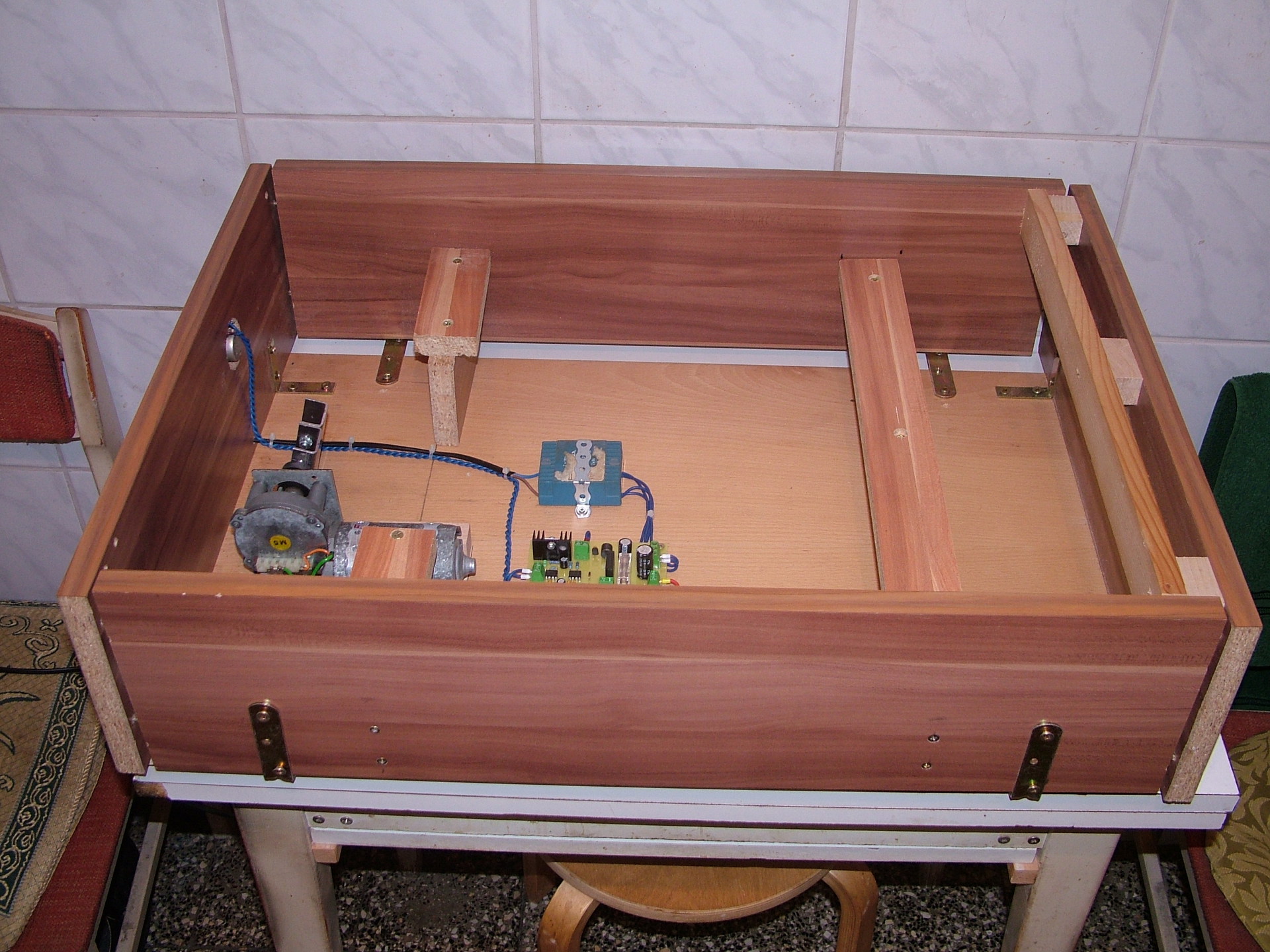

Megint elkövettem valamit. Korábban ezt építettem, és nagyon megtetszett egy barátomnak. Neki ennél jóval nagyobb kell fotózáshoz. Elkészültem vele. 60 * 45 cm a tál mérete, és 6-8 liter folyadékot képes mozgatni. Nagy méretű nyák előhívásához / maratásához is jó. Egy nem túl jó minőségű videó róla ui : nagyon köszönöm proli007 segítségét.

Ez már legyen a barátom problémája.
