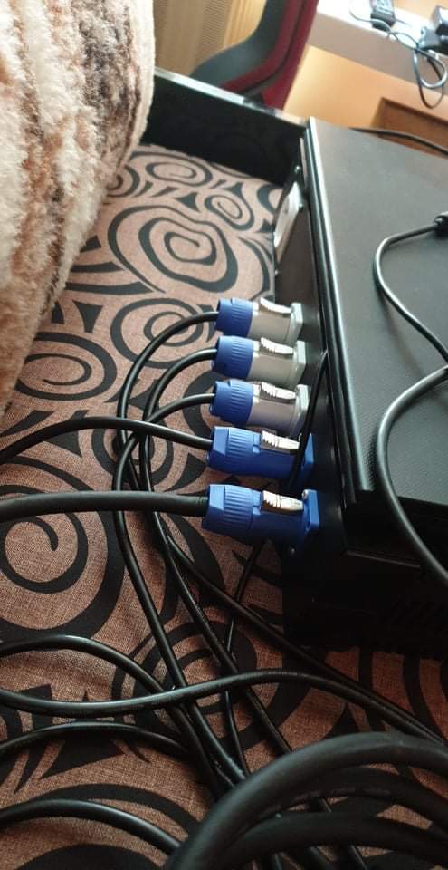

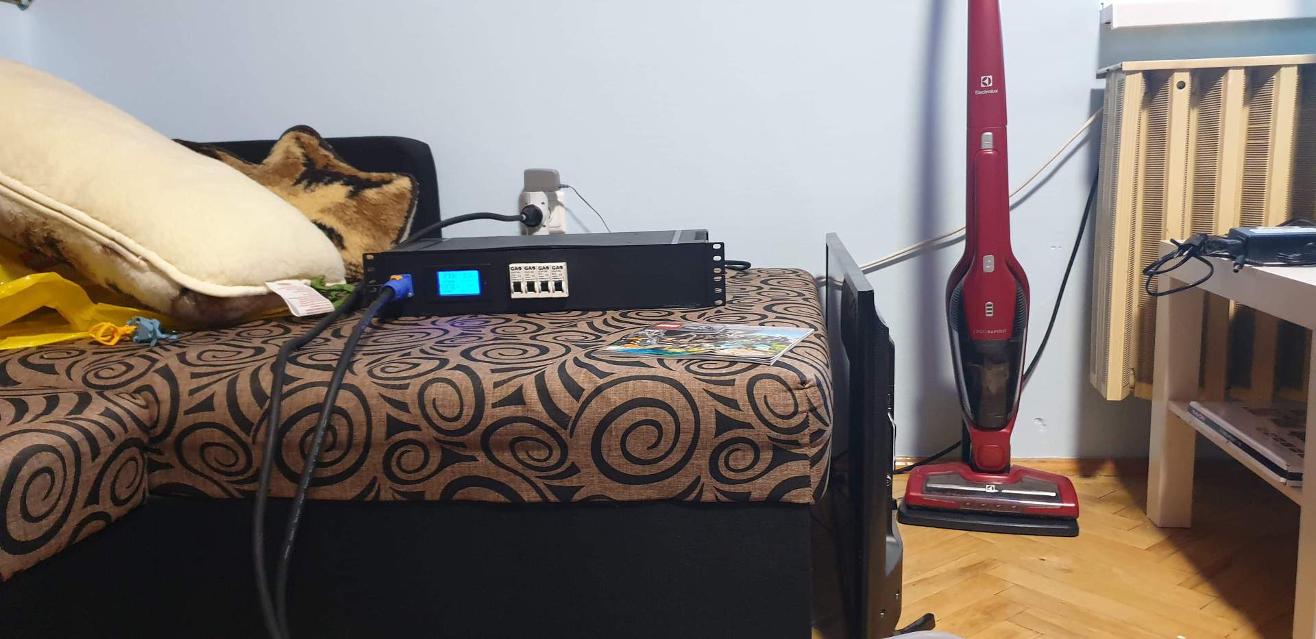

Sziasztok. Egy kis Rack betáp dobozkát eszkábáltam Feszültség kijelzés. Áramfelvétel watt/h.
A hozzászólás módosítva: Aug 16, 2020
(#) game4812 válasza krisz69 hozzászólására (») Aug 18, 2020 /
Szia! Elegáns. Mivel mérsz benne? 3 bemenet, 3 kimenet? Vagy hogy jönnek össze ezek a Powerconok?

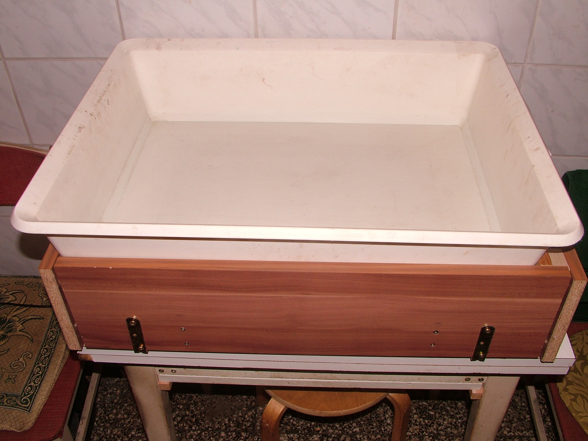

(#) janigel hozzászólása Aug 18, 2020 / 8
Sziasztok !
Megint elkövettem valamit.
Korábban ezt építettem, és nagyon megtetszett egy barátomnak.
Neki ennél jóval nagyobb kell fotózáshoz.
Elkészültem vele.
60 * 45 cm a tál mérete, és 6-8 liter folyadékot képes mozgatni.
Nagy méretű nyák előhívásához / maratásához is jó.
Egy nem túl jó minőségű videó róla
ui : nagyon köszönöm proli007 segítségét.
(#) kalmi.kalmi válasza janigel hozzászólására (») Aug 18, 2020 /
A család örül a hangoknak ? Egyébként jó !
(#) janigel válasza kalmi.kalmi hozzászólására (») Aug 18, 2020 /
Ez már legyen a barátom problémája.
Különben nem olyan hangos, 4-5 méterről már alig hallani.
(#) krisz69 válasza game4812 hozzászólására (») Aug 18, 2020 /
Elöl van 1 bemenet. A többi mind kimenet. Persze nem leszbrajta 20A terhelés. Valahol max 1-2A megy csak de így gyorsabb a vsatlakozási lehetőség és stabilabb is.
(#) Alkotó válasza krisz69 hozzászólására (») Aug 19, 2020 /
Szokatlan a szememnek ez a fajta csatlakozó hálózati feszültségre. Látszólag hasonlít a speakON-ra, de mintha nem lenne pont olyan.
Milyen csatlakozók ezek?
(#) Alkotó válasza Alkotó hozzászólására (») Aug 19, 2020 / 1
Azt hiszem megtaláltam. Nem szabványos, de elterjedt hálózati-csatlakozó típus a fény és hangtechnikában: "powerCON".
(#) csikosgabi válasza krisz69 hozzászólására (») Aug 19, 2020 / 1
Tetszik!Talán csak annyit fűznék hozzá, hogy ott a minőségi Neutrik PowerCon csati de ott a rettentő hitvány minőségű kismegszakító is... én cserélném. Jobb lenne az összkép.
(#) morzsa15 válasza Alkotó hozzászólására (») Aug 19, 2020 /
Amit nem értek földelést hogy viszi át? Látszólag olyan mintha csak két érintkező lenne.
(#) Alkotó válasza morzsa15 hozzászólására (») Aug 19, 2020 /
Nem volt még ilyen a kezemben szétszedve, de adatlapja szerint létezik 2, 3, sőt 4 érintkezős változat is, illetve 16-32 A terhelhetőségű változatokat találtam rövid keresgélés után.

(#) krisz69 válasza Alkotó hozzászólására (») Aug 19, 2020 / 2
Nagyobb teljesítményű végfokokban szokták alkalmazni betápnak. És ritka. Még. .
(#) TAttila77 válasza Alkotó hozzászólására (») Aug 21, 2020 / 2
Pedig igen elterjedt és roppant biztonságos. Nekem 2-3kW-ok szaladgálnak rajta.
(#) lukacsp válasza krisz69 hozzászólására (») Aug 21, 2020 /
Tetszik amit építettél, profi! Az AdamHall lehet jelentkezik a licenszért ha meglátják.
Mi az a készülék a rack legtetején? A többi ismerős készülék, de azt nem tudtam behatárolni. Valami épített motyó?

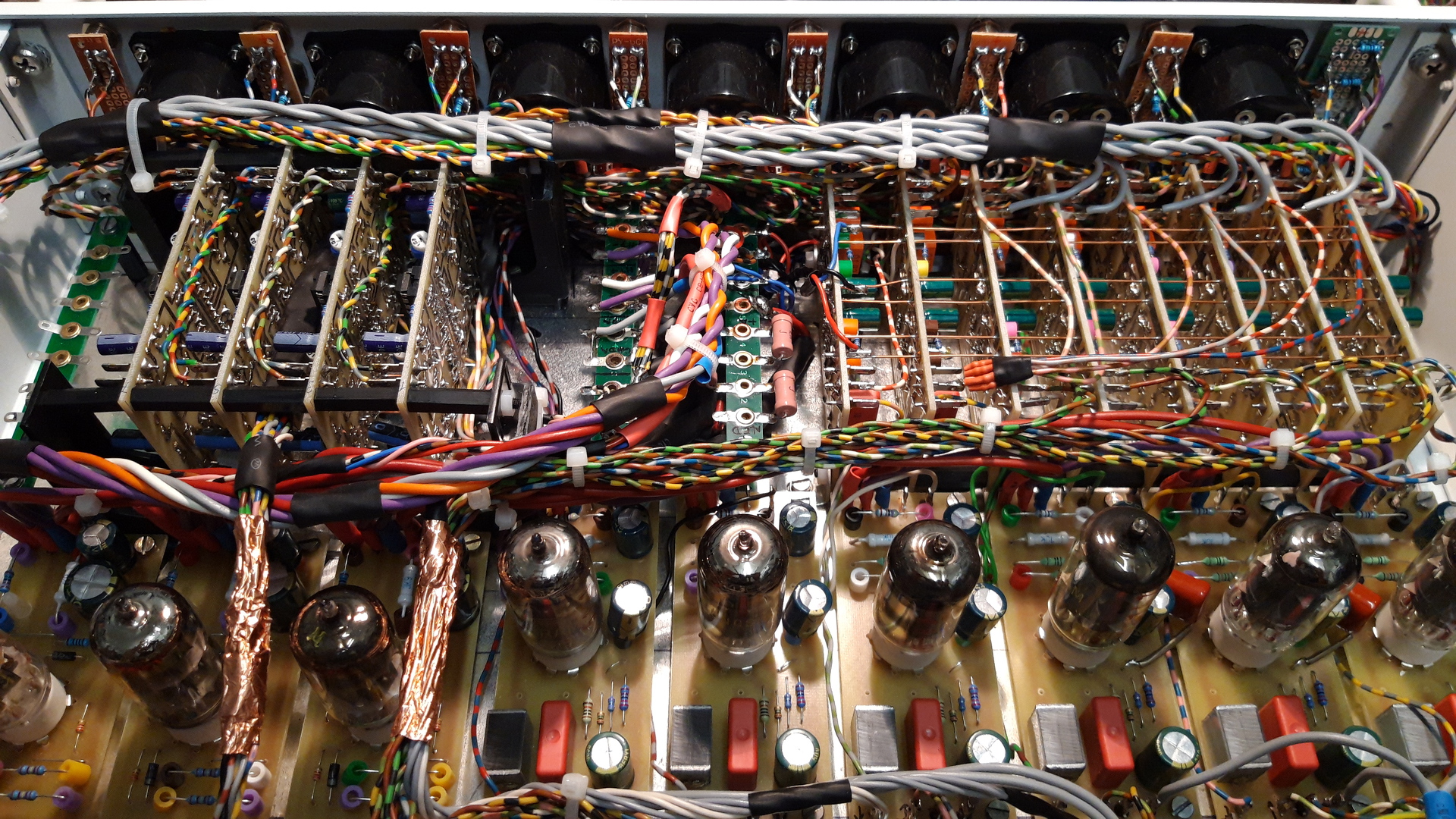

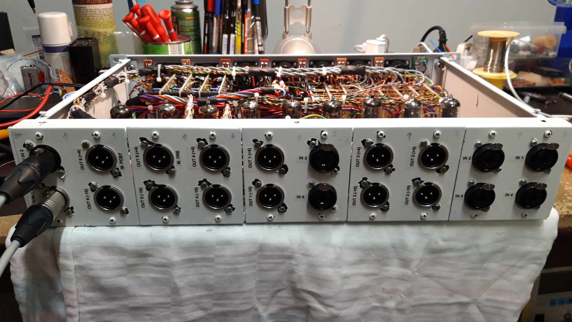

(#) lukacsp hozzászólása Aug 21, 2020 / 36

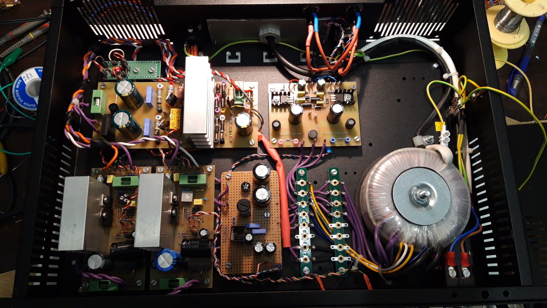

Hosszú idő után megint építettem valami viszonylag rendes dolgot.
Ez egy hatcsatornás mikrofon erősítő, mélyszűrővel, phantom táppal, trafós bemenet (AET453-ból lopva, szakavatott szemek rögtön kiszúrják), trafós kimenet. Minden csatornához két független kimenet, egyik -10dB, másik +4dB szinthez normalizálva.
Az összes csatorna rámegy egy összegző erősítőre is, szóval ez egy keverő is, "master" poti előtti és utáni kimenet van.
A bemeneteket jack/XLR kombón fogadja a gép, a jack-re nem tud rámenni a phantom táp hiába van bekapcsolva.
Csatornánkénti kivezérlésjelző és túlvezérlés jelző van rajta.
A bemeneti jelet az aszimmetrizáló AET trafó után egy pentódás EF86 fokozat erősíti, ezt követi az előlapi poti és mélyszűrő, innen a katódkövetőkre ECC85 jut a jel, majd szimmetrizáló trafón a kimenetekre (-10 dB kimenetek). A +4 dB kimenetek félvezetős TL072-re épülő erősítők kimenetén állnak elő. Ugyanilyen modulokkal van megvalósítva az összegző erősítő, és így a "master" kimenet.
A tápegyeség külön van dobozolva. Tartalmazza a stabil +-15V tápot, +48V tápot, +280V anódtápot, stabil DC fűtőtápot külön a pentódáknak, és a triódáknak. A triódák katódja a katódkövető kapcsolás miatt 60-80V feszültségen van, így az ő fűtő tápjuk is meg van emelve ugyanerre az értékre. Az anódtáp bekapcsolás késleltetett, és akkor történik ha mindkét fűtő táp üzemkész és kimenete 6-6,5V közt van.
Mérésre rendben van, THD<1% mértem 400Hz, 1 kHz, 5 kHz. -3 dB pontok: ~ 100 Hz, 15 kHz. (Trafók...)
Hallgatva szebben szól mint a keverőm mikrofon erősítői, ami nem nagy szó mert egy olcsó kategóriás típusról van szó.
Amikkel nem vagyok megelégedve:
- a 6. csatorna és a "master" kivezérlés jelző műszer furatának készítése előtt elmozdult a gépsatu és nem vettem észre...szerintem látjátok miről beszélek ha elölről ránéztek...sírtam kicsit
- hátlap csatlakozók szerelésekor a csavarok alatt lepattogzott a festék
- hihetetlen sok benne a kábel, ami - mivel be vannak tartva a földhurok elkerüléséhez szükséges szabályok - nem okoz a működésében problémát, de amikor másnál ennyi kábelt látok azt szoktam mondani: átgondolatlan konstrukció. Itt is lehet szó ilyesmiről. Sorozatgyártani mondjuk nem lenne élvezet ebben a formában.
Jó volt ennek az építésével elütni az időt COVID alatt.
Szeretnék amúgy nevet is adni neki, de nem tudom mi legyen. Javaslatokat szívesen fogadok privátban.

(#) SzervízMacska válasza lukacsp hozzászólására (») Aug 22, 2020 /
Ez gyönyörű! Gratula!
(#) kaqkk válasza lukacsp hozzászólására (») Aug 22, 2020 / 1
Legyen Lucov Gratula !

(#) sargarigo válasza lukacsp hozzászólására (») Aug 22, 2020 /
Nagyon szép lett!
„mivel be vannak tartva a földhurok elkerüléséhez szükséges szabályok”
Erről tudnál linkelni valamit nekem laikusnak?

(#) lukacsp válasza sargarigo hozzászólására (») Aug 23, 2020 /
Köszönöm az elismerő szavakat!
Földhurok topic
Ez a téma nagyrészt ilyesmikről szól. Pl. ebben a témában ha rákeresel reloop felhasználó tanácsaira, akkor sokmindent tudsz olvasni róla ami hasznos. Persze más kollégák is írnak jókat a témáról!

(#) lukacsp válasza exabit hozzászólására (») Aug 23, 2020 / 2
Van egy kis keverőm, ami 16 csatornás de csak 4 mikrofon bemenete van. Bár csak kis rendezvényeket csinálok - azt is csak hobbi szinten - előfordul, hogy 4-nél bőven több mikrofont kell használnom, így ezzel az előfokkal már 10 mikrofon csatornám lett, ami így már elég lesz.
