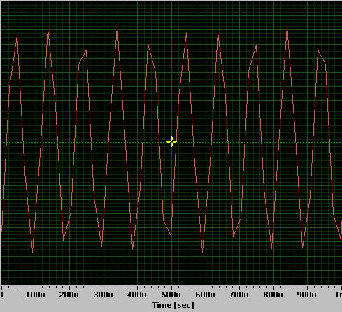

Első komoly(abb?) erősítőmként építettem én is egy tda2030 alapú végfokot. Illetve még nem fejeztem be, mert egy nagyon idegesítő problémával küzdök. A mélyátvitele (PC-s szkóppal és hanggenerátorral nézve) elképesztően jó, 10 Hz-nél még elég szép szinusz a jelalak, és még 3 (azaz három!) Hz-nél is egész elfogadható (bár azt már úgyse hallom). Ezt nem néztem volna ki egy ilyen olcsó ic-ből. De! 2 kHz-től felfele jönnek a problémák. 2 kHz-nél még épphogycsak láthatóan "hegyes" a szinuszhullám teteje/alja. aztán 3-4 kHz-től már nagyon ronda, inkább hasonlít háromszögre, mint szinuszra. 10 kHz-t tud max. a generátor, ott már a felismerhetetlenségig torzul a jel (ld. csatolmány!). Az egész áramkört a rádiótechnika évkönyv alapján építettem (kapcsolási- és nyákrajz, alkatrész értékek). Először a kondikra gyanakodtam. A bemeneti 10 µF elkóval kötöttem párhuzamosan 100n-t, aztán az egészet cseréltem 1 µF Siemens MKL-re. Semmi. Aztán ráfeküdtem a kimenetre. A 2200 µF/63V-s Jamiconnal kötöttem párhuzamosan elősz 1 µF Siemens MKL-t, aztán meg több kisebb elkót (hátha a csökkenő ESR érték miatt jobb lesz). Nem lett. Aztán a tápra kötöttem egy 470 µF-ot (12v-s akksiról végeztem a próbákat). Ezzel azt értem el, hogy a mélyátvitel is leromlott. Már csak arra gyanakszom, hogy vagy az IC nem kóser (kb. egy éve vettem HQvideoban, felirata: ST / TDA2030 / CZOCC vW / MAR 617), vagy a kimeneti fesz. osztó zavar be (4k7-et és 47k-t tettem be, így még ha kiül tápfeszre vmi zárlat miatt, akkor se nyírja ki a hangkártyát - remélem). Kérlek adjatok valami tippet hogy oldhatom meg ezt a problémát, mert már sokat szenvedtem vele, az adatlapot is bújtam (innen jött az 5let a bemeneti kondi cseréjére), de semmi. Előre is köszönöm! FazksG

Az előbb lemaradt a csatolmány (a 10 kHz-s frekvenciához tartozó "jelalak" ->inkább ocsmányság
Meghallgattam fülre, igen, sőt, az volt az első dolgom még a bemérés előtt (türelmetlenség...). És ott is hallható volt, hogy a magasakkal valami nem oké. De ha megnézed ezt a képet, ez azért durva... Egy ilyen ic-nek tizenakárhány kHz-ig át kéne vinnie a jelet, nem? Azt kötve hiszem, hogy a hangkártyában lenne a hiba. Annyira azért nem kommersz, nagyon régi, de jól szolgál, sok mindent vetem már fel vele, és bban nem volt panasz (YAMAHA OPL3SAx). De most hogy mondod, megpróbálom úgy is majd, hogy simán összekötöm a hangkártya ki- és bemenetét, hogy mit mérek akkor.

Nah, énis megépítettem már vagy 2 éve haveromnak és szépen működött. Kérdés: milyen hangforrást használtál, milyen kábellel csatlakozol az erősítő bemenetre? és mennyi tápfeszt adsz, milyen szűréssel? van e a tápba a puffer után 100n kerámia?

Megnéztem a jelalakot és a "PC szkóp"-tól 10 kHz-es jel ilyen feldolgozása már jónak mondható! Gondolj bele 1 "szinusz" alatt hányszor kell mintát venni, hogy elfogadható legyen a hullám rajza. No annyival kell megszorozni a 10 kHz-et. Van még valami amit sejteni lehet a mintázatból, valami modulálta a 10 kHz-edet. Ez lehet gerjedés is, és ezért "csúnya" a hangja. Van a kimenetére kötve egy soros 1 ohm kb 100n-val???

Az ellenálásnak szinte nincs teljesitményfelvétele valószinüleg 0,1W is megfelel. (ha 1A csörgedezne rajta akkor kellene 1W-os, csak a gerjedés leszedéséhez kell)
Igen, írtam, hogy ez alapján csináltam! És azt is írtam, hogy 12 v-os akksiról ment. Azt is írtam, hogy mikor tettem bele egy 470-es elkót puffernek, akkor csak romlott a mély, a magas nem változott. a 100n kerá,iát majd kipróbálom! A PC szkóp saját hanggenerátorát használtam, természetesen árnyékolt kábellel kötöttem be!
A 100n/1 ohmot kipróbálom! Csak nem igazán értem, hogy azt hogy! A kondit az ellenálattal párhuzamosan, és ezt sorba a hangszóróval, ugye? A másik lehetőség nagyon fura lene... Egyébként kösz, hogy rávilágítottál a mintavéteezés problémájára, majd (ha lehet) megpróbálom növelni a mintavételezés frekvenciáját. De egyébként meg az a fura, hogy már 2-3 kHz-nél kezd "hegyeződni", és ezt elvileg nem okozhatja a szkóp (legalábbis úgy gondolom!)... A frekvencia a szinusznál ugye azt jelenti, hogy hányszor megy végig egy teljes szinuszfüggvény? Mert ha igen, akkor a frekvenciához képest négyszeres sebességű mintavételezésnél pont ilyennek is kell lennie, vagy tévedek? Kösz a segítséget mindenkinek!
Szerintem úgy gondolta, mint ahogy a 3-4el feljebb lévő csatolmányban van. 1R és 150 nF helyett a 100nF-os.
De ha nem majd megírja puli
