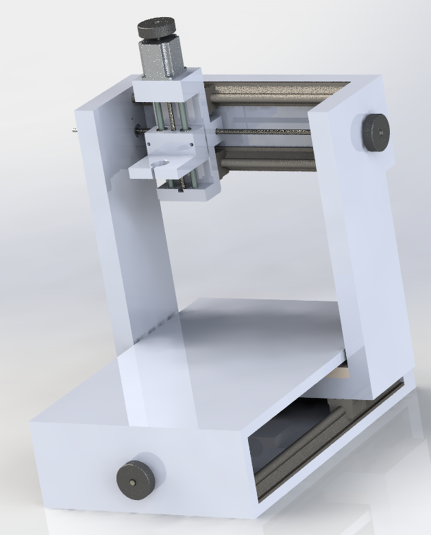

(#) sargarigo hozzászólása Szept 18, 2020 /
Elkészültem a javasolt módosításokkal!
Az X, és Y sínek talpas 16-osok, hozzá a szánok 45mm hosszúak (a szimpla hosszú változat).
Az orsók 10-esek egyszerű réz anyával.
A híd megkapta az "Andrást", világosabb színnel jelöltem a munkalap és a híd találkozásánál.
A híd tartó amin a híd áll, a híd, és a kereszthíd hátsó része mind 36-os bútorlap (emiatt "András szerintem felesleges).
A híd maga 15 centi mély, és 450 magas.
A kereszthíd 470mm széles.
Az Y 500mm.
A Z oszlop 10-es rudakból, 8-as orsóból áll.
Vélemények?

(#) iamrob válasza sargarigo hozzászólására (») Szept 18, 2020 /
Még a marómotor rögzítését kellene lentebbre tervezned. Célszerűen a Z legfelső pozíciójában a szerszám csúcsának az egész X szán alsó pontja alá kellene esnie, mert egyébként a Z magasságból lesz egy hosszú kihasználhatatlan szakaszod... ebben a kialakításban az X szán nem fog elférni a munkadarab fölött - vagy a másik oldalról megközelítve a dolgot, így a szerszám nem fog leérni az asztalig.
Illetve ha mégis kitolod így a marómotort egészen a megfelelő helyzetbe, akkor túl nagy lesz az erőkar munka közben.
Remélem, érthetően leírtam, mire akarok kilyukadni...
Amúgy pofás kis gép lesz
A hozzászólás módosítva: Szept 18, 2020
(#) sargarigo válasza iamrob hozzászólására (») Szept 18, 2020 /
Igen, érthetően írtad, megpróbálok megoldást találni erre!
(#) sargarigo válasza sargarigo hozzászólására (») Szept 18, 2020 /
Hol lesz nagy az erőkar? Ebben a kialakításban nem tudom hogyan lehetne lentebb ereszteni a szerszámbefogót, amivel ne veszítsek jelentős területet Y, vagy X irányban. Lehet késő van már így éjfél felé..
(#) iamrob válasza sargarigo hozzászólására (») Szept 19, 2020 /
A marómotor befogása és a szerszám csúcsa között lenne most túl nagy távolság. A Z szán vízszintes részét kell a lineáris csapágyak alsó síkja alá tenni nagyjából a Z tengely hosszával megegyező távolsággal. X és Y irányban nem veszítesz vele területet csak az L alakú Z szánból kell egy Z formát kialakítani.
Ez az én Z-m. Itt azt látod, hogy a szán legfelső pozíciójában a tokmány éppen az X szán szerkezetének aljával van (majdnem) egy síkban. Ha szerszámot fogok be, az pont a megfelelő magasságba kerül. Így kihasználható a teljes Z mozgástér.
A marómotor tartója az alsó lin csapágy alatt van kb 60mm-rel, de még ott az ER11 tokmány, ami szintén kb annyi.
A te rajzodon ezek egy síkban vannak, illetve a furat méretéből ítélve a tokmány kilógása sem lesz ilyen sok.
A "köpcös" rajzodon, ha így odaképzeled a marómotort, tokmánnyal, szerszámmal, akkor ebben a pozícióban lesz kb egy magasságban a szerszám csúcsa az X szánnal, viszont a Z távolságból még több, mint fele szabad fölfelé. Ha ennél magasabb a munkadarabod, akkor az X szán beleüt, ha alacsonyabb, akkor a Z magasság fele kihasznál(hat)atlan marad.
Az persze alapvetően nem probléma, ha a Z fele kihasználatlan, sőt erősebb lehet így a gép, viszont most nem éred el a munkaasztal síkját a szerszámmal. Tehát akár a teljes híd magassága csökkenthető tovább - amivel még masszívabb lesz a gép.
Az egész végső soron azon múlik, hogy mennyi Z munkaterületet szeretnél...

(#) sargarigo válasza iamrob hozzászólására (») Szept 19, 2020 /
Így már értem mire gondolsz! Megpróbálom javítani.
A marógép felfogatásának szánt lyuk az most csak Móriczkaként lett megrajzolva, még most keresem a gépet bele.
