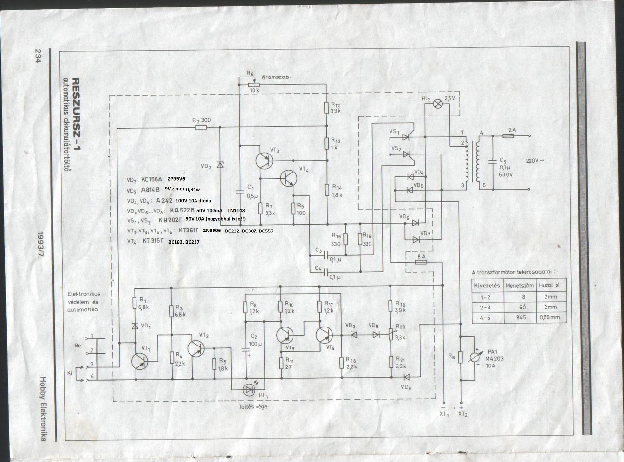

(#) proli007 válasza berez hozzászólására (») Okt 2, 2020 / 1
Én nem tudom milyen vezetékek vannak amik "lógnak". De viszonylag könnyű beazonosítani azt a pár drótot. A kapcsolási rajz jobb felén (mivel én a fizikai valóságában nem láttam még ilyen töltőt) 5 vezeték van.
- Kettő a tirisztort vezérli, az két 100nF-ra megy, onnan könnyű azonosítani.
- Egy ami az áramszabályzónak viszi a negatív tápot, az a VD2 zénerdióda anódjára megy.
- Egy az akkumulátor negatív pontját viszi az R19-re a potihoz.
- Egy pedig az akkumulátor pozitív pontját viszi a VD4 anódjához.
- Még két vezeték jöhet a panelről, ami a csatlakozóra megy ami a feszültség figyelő áramkört hatástalanítja, ha arra nincs szükséged. Ez pld. ha lóg, az nem probléma.
(A gyújtóelektronokánál azért nem "tudományoskodtam", mert a kérdéseid alapján gondolom nincs szkópod.)
Oké, de mind könnyen beazonosítható.
- Ha két vezeték megy a D2 anódjától, azt nem tudom hova menne.
- Ami a csatlakozóra (vagy választó kapcsoló-dugó vagy mifene) az a VT1 kollektorába és emitterébe megy.
-Gondolom a poti vezetékeit is könnyű azonosítani, az R12 és a C1 alapján.
- Az izzóra menő kettőt meg nem hinném hogy gond lenne megtalálni.

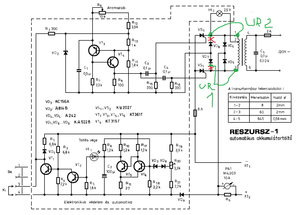

(#) erdgab válasza berez hozzászólására (») Okt 2, 2020 /
Valahonnan innen a fórumról van azt hiszem,mellékelem a szóban forgó töltőről egy képet,hátha jobban el tudsz igazodni.

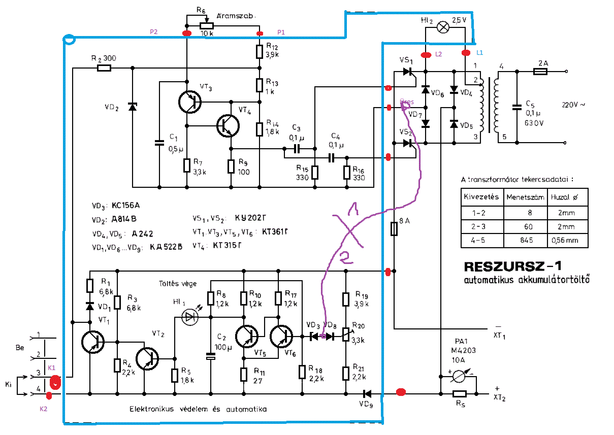

(#) berez hozzászólása Okt 2, 2020 /
Először is megköszönöm,hogy tudásod és időd rám áldozod.
Új képet mellékelek.
Képen jobbra fent L1 és L2 vezetékkel (töltés visszajelző izzó)megvannak de nem érdekel
Képen fent P1 és P2 rendben,bemérve
képen balra lent K1 és K2 gondolom kapcsoló,ha összekötöm ,ha nem semmi változás nincs
képen VD6 és VD7 között "üres"feliratos lóg a semmibe
viszont VD4 és VD 5 nem létezik fizikailag ezek a panelon kívül lehettek
Külön hűtőborda nincs találtam a házon 2 furatot de szerintem ezekbe volt rögzítve
az eredeti KU202 tirisztor
Ha ez a megoldás veszek 2 nagyteljesítményű diódát (tipp?)ami jó lesz VD4 -5 helyett
(orosz D242)
Már az sem érdekel ha többe lesz mint egy új,de szeretném megmenteni ezt az ikonikus darabot...

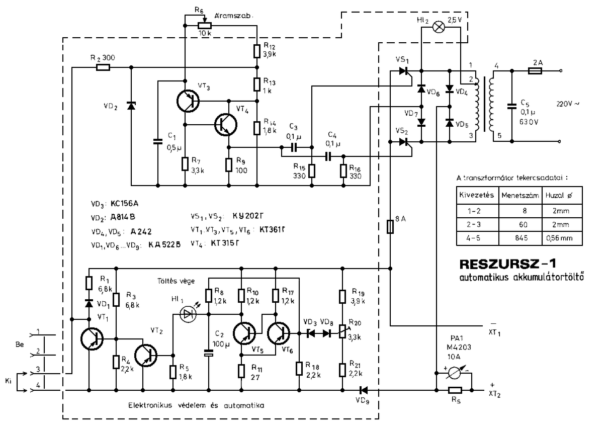

(#) erdgab válasza erdgab hozzászólására (») Okt 2, 2020 /
Alkatrészek helyettesítésére egy megoldás.
Köszönet Erdgab-nak a rajzért, mert ezt a rajzot kerestem én is. Mert emlékeztem valamire, hogy a tirisztor vezérlésénél volt valami módosítás. De azt nem tudom ez gyári vagy utólagos valami-e.
- Ha megnézed az új rajzot, van egy-egy ellenállás ami a tirisztor Gate-katód-ra csatlakozik. Lehet hogy a VD6-VD7-re csatlakozó pont ezért van, mert az a pont a VD2 tirisztor katódja. Az ellenálás meg a panelen lesz. De akkor a másik tirisztor katódjának is ott kell lenni és lehet ot is van, mivel az megegyezik a lámpa egyik pontjával.
- A kapcsoló persze hogy nem tesz semmit, mivel ha az aksi feszültsége alacsony a VT1-es tranyó ugyan úgy bekapcsolva tartja az áramszabályzót, mint ahogy a kapcsoló tenné (ki állásban).
- A VD4 és VD5 nyilván nincs a panelen, hoszen az két 10A-es dióda lesz valami hűtőfelületen. Mint ahogy a tirisztorok is, hiszen annak az anódja van a hőtőfelület felé, a diódénak meg a katódja.
- Tanulni-megismerni mindig érdemes.

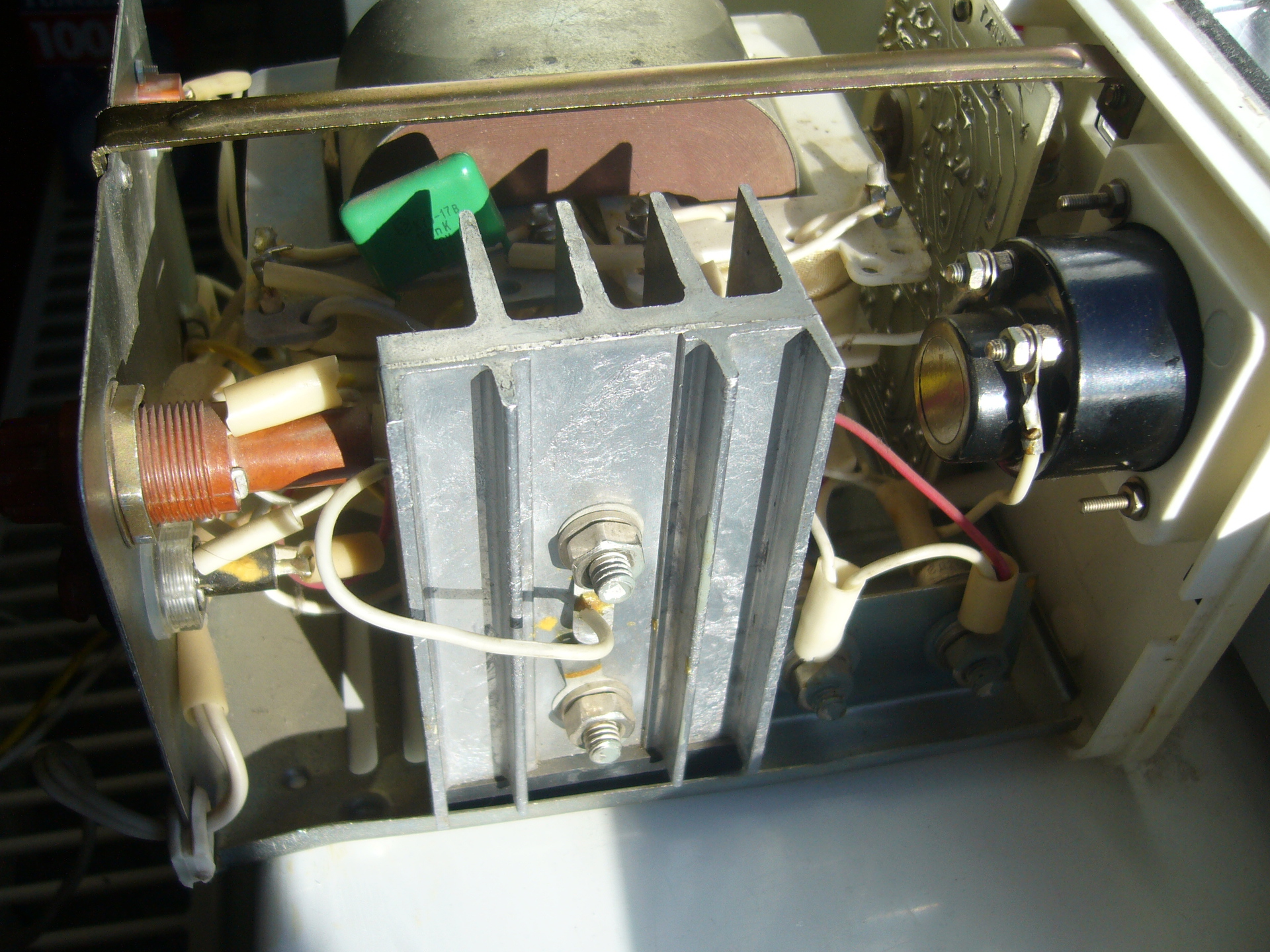

(#) VJ72 válasza berez hozzászólására (») Okt 3, 2020 / 1
Itt látszik mi hogy volt eredetileg a töltőben.
(#) berez válasza VJ72 hozzászólására (») Okt 3, 2020 /
Köszönöm a 32:59 nél látható hűtőborda nekem nincs meg,de tettem helyette hűtőborda
Pihent fejjel ráöttem mi volt a baj:
1.A képen levő piros X -el jelölt vezeték hiányzott.(D6 - D7 diódáról)
2.A két kilógó vezeték pont ezt hivatott megoldani ,valamit módosítottak a panelon,
ezeket rátettem a trafó 2 kimenetére
Így már működik szépen,potival lehet az áramot és feszültséget állítani
Lehet a hídat kiváltom a 2 KY710 -el bár az 10A-os a híd meg 12 A-t tud

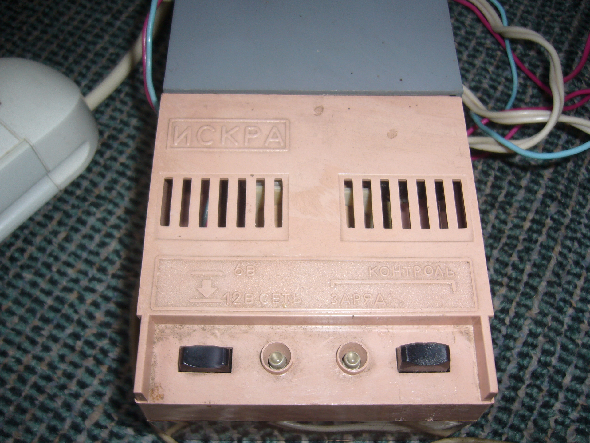

(#) küzmös Gergely hozzászólása Dec 26, 2020 /
Sziasztok! Boldog Karácsonyt! Hogy működhet ez a kis orosz masina? Látom hogy van rajta 6-12V (jobb oldali nyomógomb) , illetve ha a másik gombot (jobb oldali) lenyomom, azaz nyomva tartom, mert nem marad úgy ,akkor megjelenik 12V-on 3A , és 6V 1,5A, de amúgy semmi egyebet nem csinál.
A hozzászólás módosítva: Dec 26, 2020
(#) Remci válasza küzmös Gergely hozzászólására (») Dec 26, 2020 / 1
Elméletileg valami csepptöltő,egy rajzot tudok mellékelni róla. A felirat alapján keress rá a neten,hátha van róla infó.
