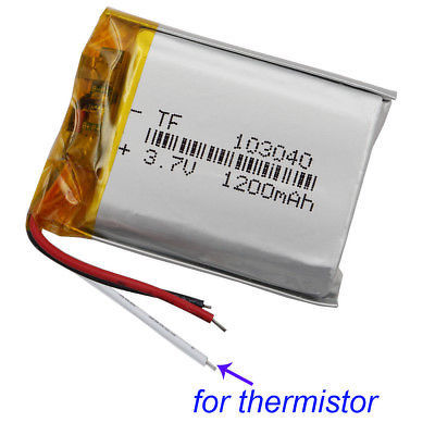

Sziasztok. Adott egy készülékem akkumlátor cserére szorúl. Kérdésem agyári 3 pines aksi helyére jó e a sima 2 pines aksi? Az aksit maga a készülék tölti igy a termisztor 2 pines esetén nem lenne bekötve. Működne igy is a töltés?
Ezt kizárolag az "egy készulék" tervezője tudja megmondani. Viszont megfelelő óvatossággal ki tudod próbálni.
Amilyen töltőáramköröket láttam, és termisztorosak, azok rosszul működnek "szakadt termisztorral", a helyére be kellene kötni minimum egy "olyan" névleges értékű ellenállást... esetleg a töltő IC adatlapja segíthet, előfordulhat hogy a termisztor helyét rövidre kell zárni, ha nincs használva a hővédelem
Köszönöm. 10k ntc . A régi-ből átültethető az uj aksiba ez a szenzor? Pcb re van ültetve vagy maga az aksi fóliálya alatt van beépítve?
Ha szétszeded meglátod
Csak vigyázz, erős nyomásra, sérülésre füsttel reagálhat.Ha van benne pcb, akkor lehet rajta védőáramkör (IC) is
Öregecske PDA-kban van ilyesmi akku.
A sárga "cellux" alatt van a nyák. Az akku két pólusa jó esetben rá van forrasztva a nyákra, rosszabb esetben ponthegesztve. Lazán cserélhető. A kérdés az, hogy a "for thermistor" vezeték külső termisztorra megy, vagy a nyákon lévő termisztor csatlakozója, ami a készülék "T" jelű pontjára csatlakozik.
