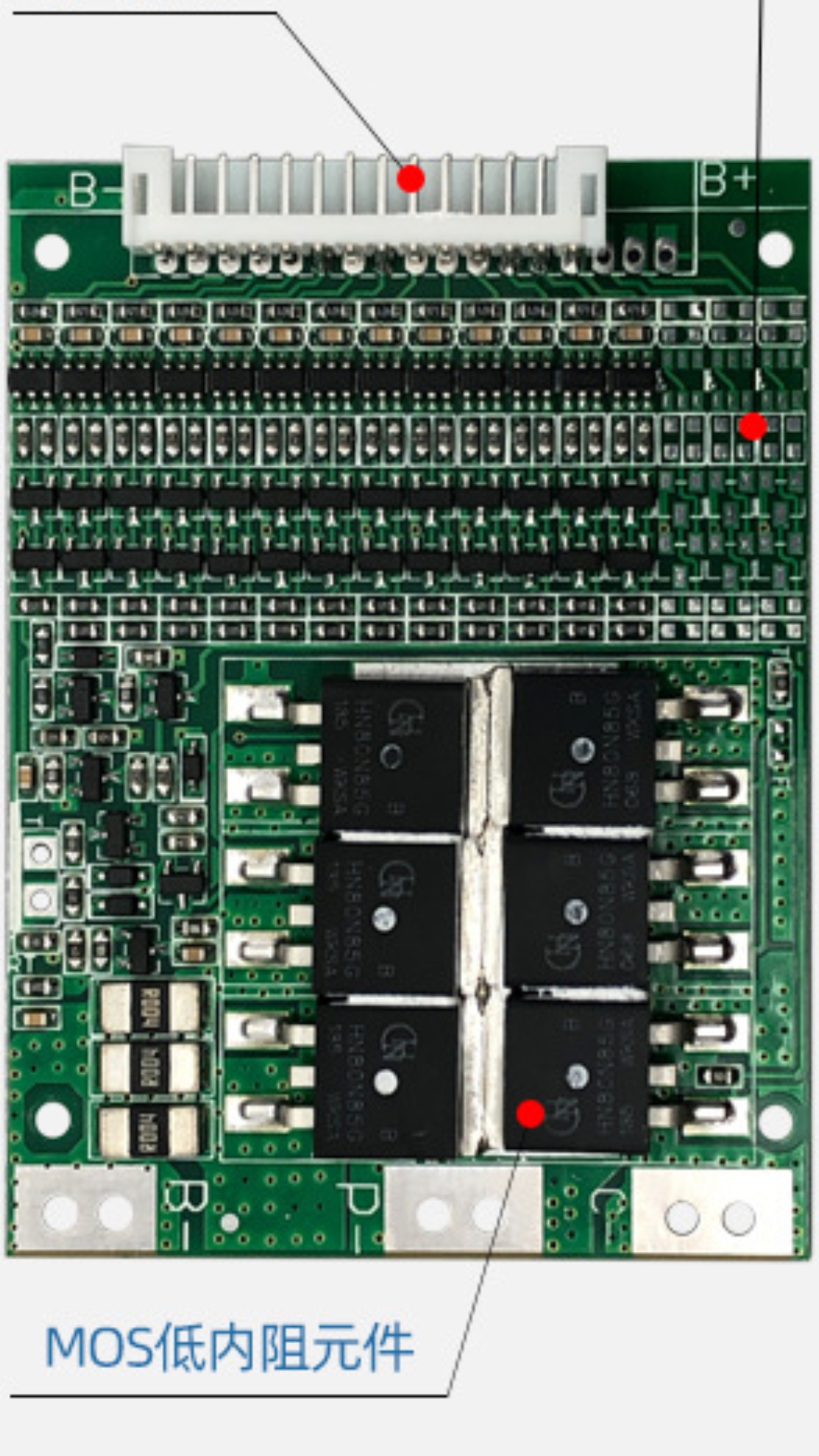

Itt van két "nagyfelbontású" kép, ahol a töltés és merítés egy ponton található meg, a C--t kell használni! Ebayen megtalálható a BMS a következő kulcsszavakkal: BMS balance 35A 10A (egyébként nagyobb pakkokhoz is használható ez a nyák, ott több alkatrész van beültetve, ugyanígy a 13S-ből lehet pl. 12S-t készíteni vészhelyzetben).
10-11$ db-ja.

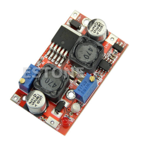

Sziasztok! Kapcsolódnék az előző témához. 3db 18650 akkumulátort szeretnék tölteni, napelemmel. A napelem max. 12V-ot szolgáltat, teljes fényerőn. Tehát buck boost konverter, beállítom a 12,6V-ot. Teljes sötétben viszont folyhat visszafelé áram? Ha igen, akkor egy dióda plusz 0,6V?
Kérem, javítsatok ki, ha valamit rossul írtam. Köszönöm a segítséget.
(#) Kovidivi válasza Csupasz hozzászólására (») Szept 27, 2020 / 1
Nem folyhat visszafelé áram, a buck boost áramkör miatt. Sepic converternél a bemenet és kimenet között egy kondenzátor található. Középen látható a két db SMD kondi.

Sziasztok, nézegettem az ebayes töltésvezérlő panelokat. Van egy akkus csavarozóm, amit szeretnék én is átalakítani. Jelenleg Imax B6al töltöm a Li-io cellákat, (gyárilag NICD volt), de szeretném egyszerűbben megoldani a töltést és az akkupakk mellé betenni egy töltő áramkört. Ha a cellákra teszek az előzőleg említett töltésvezérlőt, akkor a töltés hogy működik? Ha feltöltött az akku akkor lekapcsolja a cellákat? Illetve a töltőáramot beállítja magának?
(#) GPeti1977 válasza Georgee hozzászólására (») Okt 27, 2020 /
Nem kevered a töltésvezérlőt a BMS áramkörrel?
(#) Georgee válasza GPeti1977 hozzászólására (») Okt 27, 2020 /
Épp ezt akarom tisztába tenni
Nem alkalmas töltésre.
Úgy gondoltam, ha a BMS a cellák mellé bekerül, akkor ha a töltő rámegy akkor ha a cella eléri a felső töltöttségi szintet ez a panel lekapcsolja a töltést? Vagy csak a merülés esetében tiltja az akkukat?
A hozzászólás módosítva: Okt 27, 2020
Nem a BMS nek kell lekapcsolni a töltést, meg abban nincs áramgenerátor a CC/CW töltőkarakterisztikához.
A töltőre mindenképpen lesz CC-CW modul. Csak olvasgattam pár leírást, és szerepelt olyan is benne, hogy a BMS modul letiltja az akkut ha a töltő túlakarná tölteni (ebay leírásba úgy szerepelt, hogy nem hagyja sem lemerülni, sem túltölteni az akksit).
Így van.
