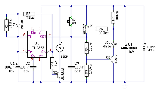

Azért megkérdezném,hogy valami "hasonlót"házilag,lehetne készíteni?Nem az ára számít,amit a linken láttam,de építeni jobban szeretnék,ha lehet.

Ha egyszerűbb dologra vágysz, akkor rajzoltam az áramkörödhöz kiegészítést.
Az aksi behelyezése után megnyomod a nyomógombot és kezdődik a móka. Ha lemerül az aksi lekapcsol és úgy is marad. A Led egy fehér Led, halványan jelzi is a bekapcsolást, de feladata a feszültség eltolás a figyeléshez, Átalakítottam az ütemadódat, mert így a legkisebb a fogyasztás ha lekapcsol. Az 50sec várakozás alatt kb, 100uA, lekapcsolás után kb. 10uA a fogyasztás.

Gábor,tisztelettel köszönöm a kapcsolást és a fáradságodat!
Valami hasonlóra gondoltam én is,de nekem KICSI a tudásom az ilyenekhez.Meg fogom építeni és beszámolok majd róla.

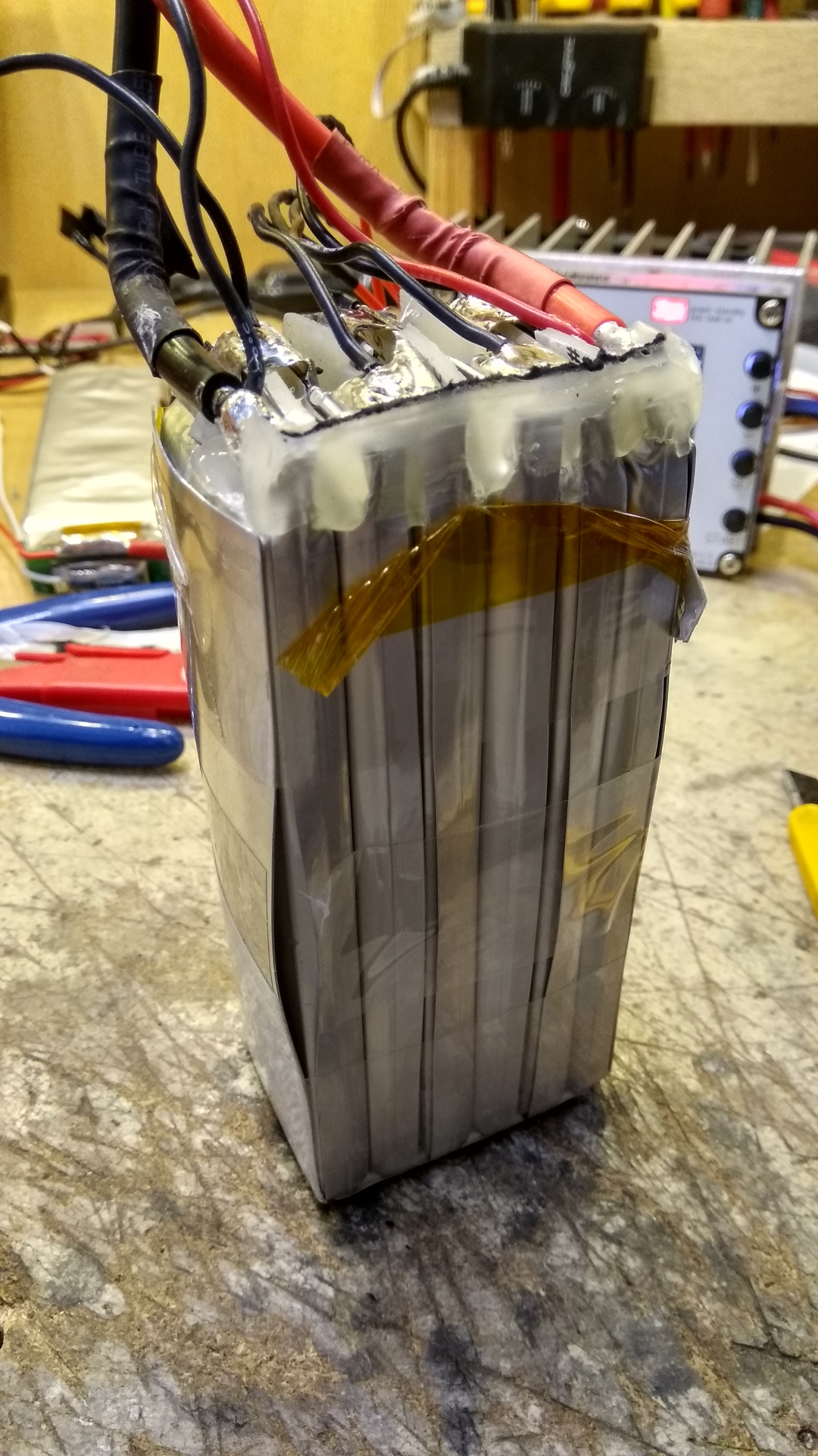

Lipo/Li-Ion cellák. Könnyebbek, mint az ólmos akksi, az ára jó kérdés, én használtan veszek nagyobb pakkokat (3S-6S 3-5Ah), ezeket szétbontom, és a nekem megfelelő csomagnak építem össze. Előtte lemérem a cellák kapacitását és belső ellenállását, a 10-20mOhm (igénytől/terheléstől függő) felettieket elrakom máshova.
Nekem jelenleg 1kW terhelésre kell 10S akku, 10S 4P lesz kb. 16Ah, oda max. 10mOhm-os cellákat használtam, ebből 4db párhuzamosan 2.5mOhm belső ellenállást ad maximum, ebből sorosan 10db 25mOhm pakk belső ellenállással kecsegtet.
A kicsit puffadt cellákat ha nem muszáj, nem használom fel. Így sokkal de sokkal olcsóbb, mint ha újonnan vennék egy ilyen akksit.
Tölteni meg lehet simán 2C-vel is, ez 16Ah-nal 32A lenne, fél óra töltési idő...
A puffadt cellákra visszatérve, a mellékletbe rakok képet, hogy egyes gyártók akksi pakkjai miért nem puffadnak fel soha.
Válasz: mert nem tudnak, nem szabad nekik, a 0.5mm-es alumínium lap miatt... Ugye a gázok összenyomhatóak, így ha puffad is az akksi, az egészen addig nem fog feltűnni, amíg fel nem nyitjuk azt. Kicsit nő a nyomás a cellákban, az akksi ugyanolyan kemény és szép formájú marad, mint az első napon. A tulajdonos pedig elégedett, sőt büszke, hogy az ő akksijai bizony sosem puffadnak, és csak azt a márkát fogja vásárolni. Jó trükk.

Megépítettem az áramkört,amit rajzoltál,igaz nem volt fehér ledem,jég kék smd ledet raktam be,tökéletesen működik!Néztem a lekapcsolási küszöböt is,3 voltnál kapcsol le,ez nekem jó.

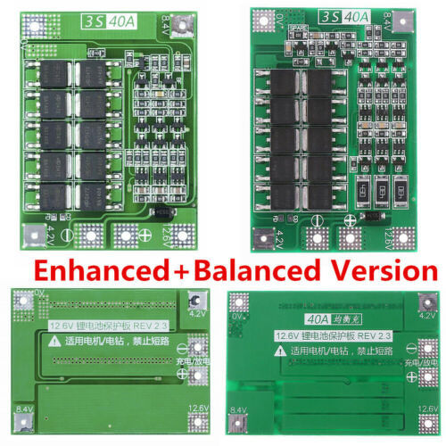

Megtaláltam amiröl beszéltél, látom a két fajta panelt, de mire jó az enhanced verziójú panel?
(#) Kovidivi válasza Kovidivi hozzászólására (») Szept 26, 2020 /
Nagyon fontos a korábbi 10S 35A BMS átalakításánál (lásd a hsz., amire válaszolok), hogy a nyákon van még egy mini SMD ellenállás, amit át kell másik helyre ültetni. A nyákon be van ez az ellenállás keretezve, és a mellette levő helyeken T és K szerepel (az egyik hely üres). Tehát a hátoldalon a rövidzár helyzete és a másik oldalon a pici SMD helyzete is fontos, különben túltöltheti a cellákat!
(#) Melphi válasza Melphi hozzászólására (») Szept 26, 2020 /
Megtudnátok mondani, mi a különbség?
