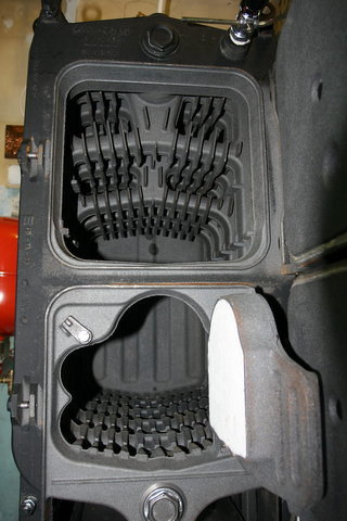

Igen ez lett volna a másik ötlet hogy a kazán "hőátadó felülete" nem a legjobb vagy a leghatékonyabb...
A vizhőfok optimális azzal nincs gond.. de ha egy pufferra dolgozna rá akkor lehet hogy lehetne gyorsabban keringetni és mégtöbb hőt kivenni!

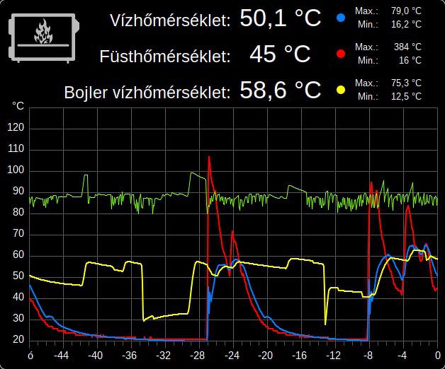

Nálunk egy fekvő, öntöttvas vegyestüzelésű van. Sime és/vagy Solida néven fut. A füst hőmérséklete szintén a mellékletben látható. Az eredményekhez adj hozzá kb. 10 °C-ot, nem közvetlen a füst hőmérséklete van mérve hanem a füstcső felülete de az közvetlen a kazán mellett. A kémény bélelve van saválló csővel.

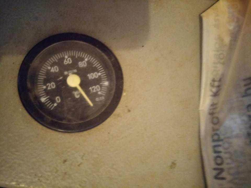

Kézmelegnél azért több, de simán fogható forró érzéssel. Nincs benne hőmérő. A vegyeskazánon van hőmérő, csúcsban 50 fokos a víz, akkor megfőlünk a lakásban.
