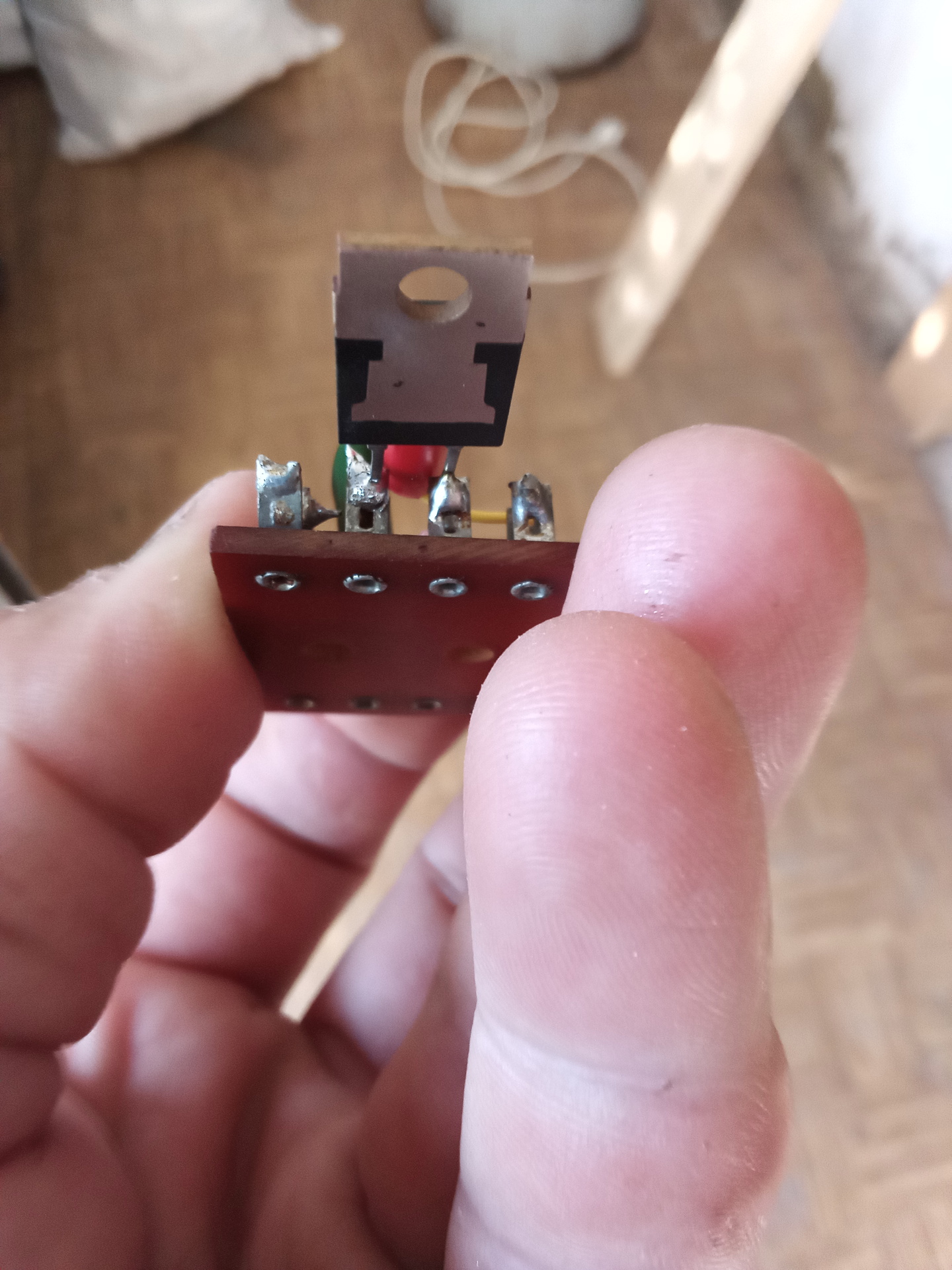

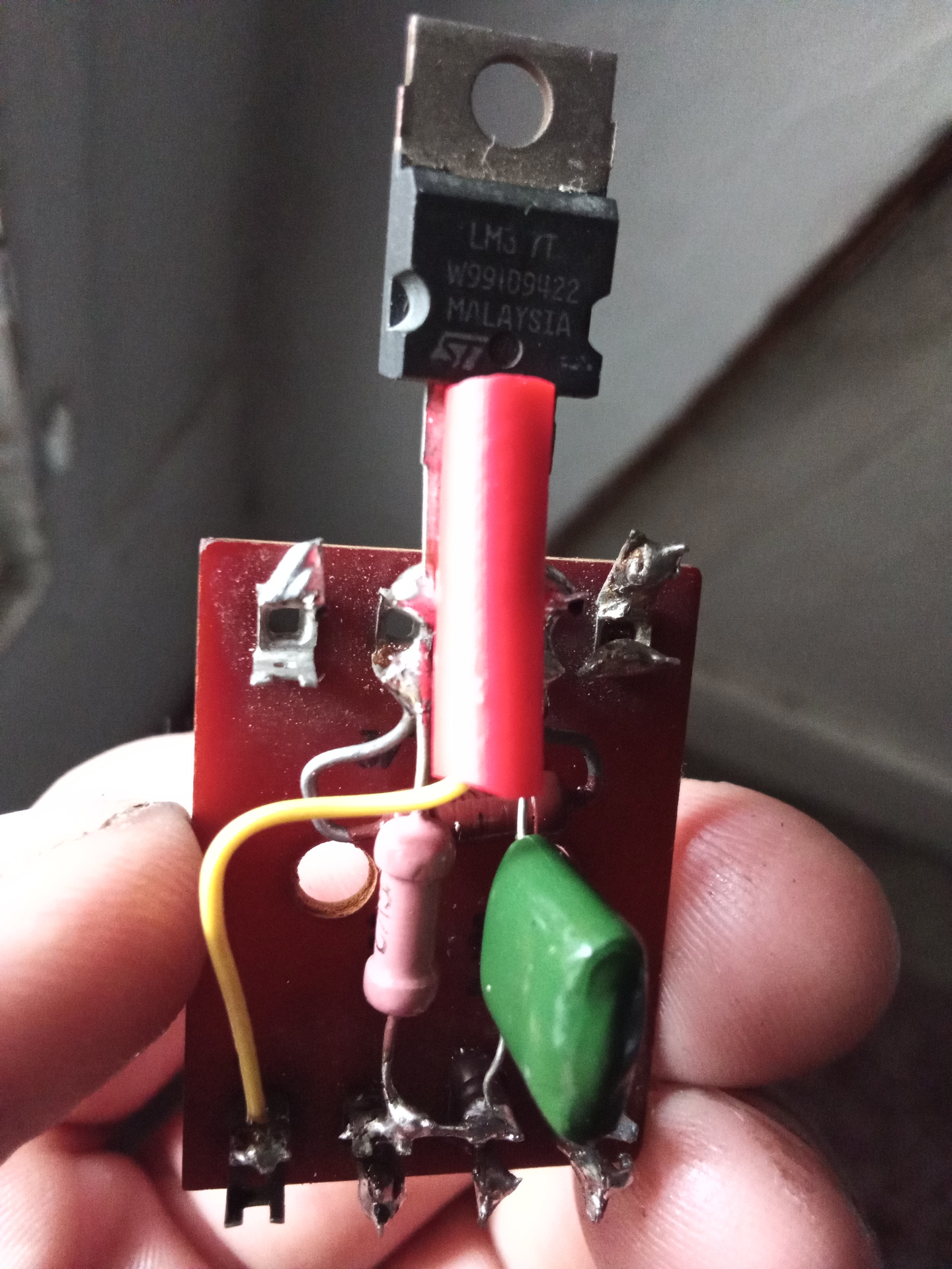

Az oldalon található LM317 kalkulátor 3 adatot kér. De milyen bemenő feszültséggel számol?
(#) Bakman válasza jani1987 hozzászólására (») Okt 19, 2020 /
A bemenő feszültségnek minimum 3 V-tal többnek kell lennie a kimenő feszültségnél de az igazi az 5 V-os különbség.
A hozzászólás módosítva: Okt 19, 2020
(#) jani1987 válasza Bakman hozzászólására (») Okt 19, 2020 /
Ritka eset, hogy forrlécre szerelem az ilyesmit.
(#) pucuka válasza jani1987 hozzászólására (») Okt 19, 2020 /
Remélem a piros cső alatt a lábakon mindegyiken van kisebb átmérőjű "piros cső"
(#) jani1987 válasza pucuka hozzászólására (») Okt 19, 2020 /
Nincs. A forrasztási pontokra van rögzítve direktben.
(#) Gafly válasza jani1987 hozzászólására (») Okt 19, 2020 /
Ez igy teljesen jó, ezen a szinten.
Én sem szoktam mindenhez NYÁK-ot csinálni, mert ha egy valami kell, és ennyire egyszerű, akkor nem feltétlenül éri meg a befektetett munkát.
Akkor ezek szerint csak a kollektor kivezetésen lötyög a bő gatya. Azt gondoltam, mind a három kivezetésre húztad a piros csövet. Így már jó.
(#) Epu2 válasza Gafly hozzászólására (») Okt 19, 2020 /
Van gyári megoldásom ugyan erre. A panelon van két kondi. 7805
(#) pucuka válasza pucuka hozzászólására (») Okt 19, 2020 /
Elnézést elíram, nem tranzisztor, hanem stabilizátor. A középső láb a bemenet.
(#) nagym6 válasza pucuka hozzászólására (») Okt 19, 2020 /
Középső láb a kimenet.
(#) pucuka válasza nagym6 hozzászólására (») Okt 19, 2020 /
Hát igen. Egyszer majd csak eltalálom.
(#) jani1987 válasza Gafly hozzászólására (») Okt 19, 2020 /

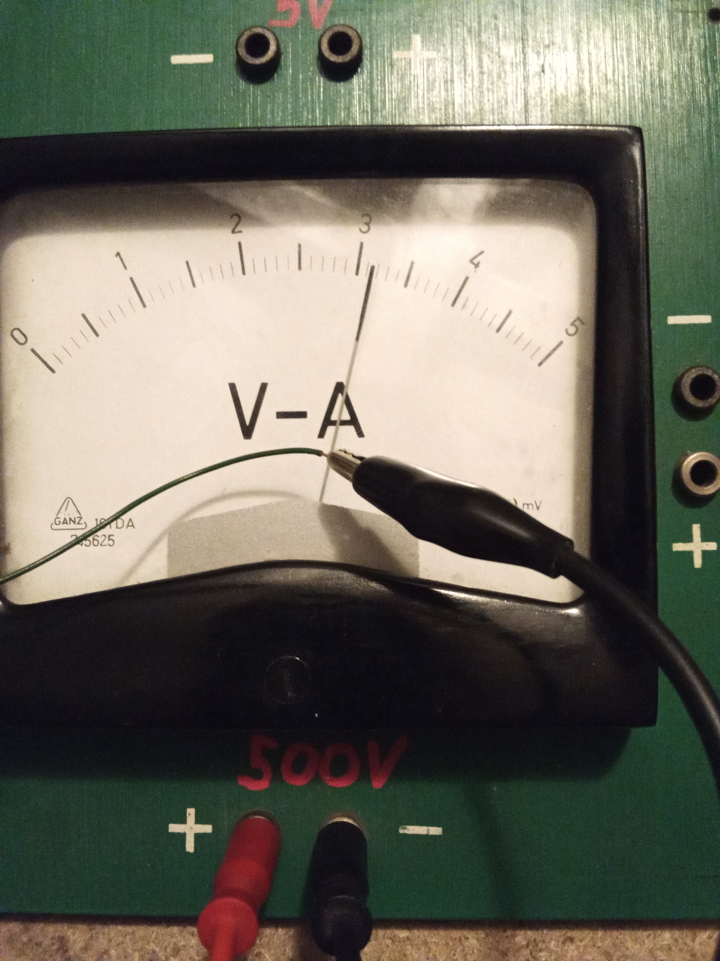

Meg persze üzemel az analóg volt mérő 500V-ra kiterjesztve.
