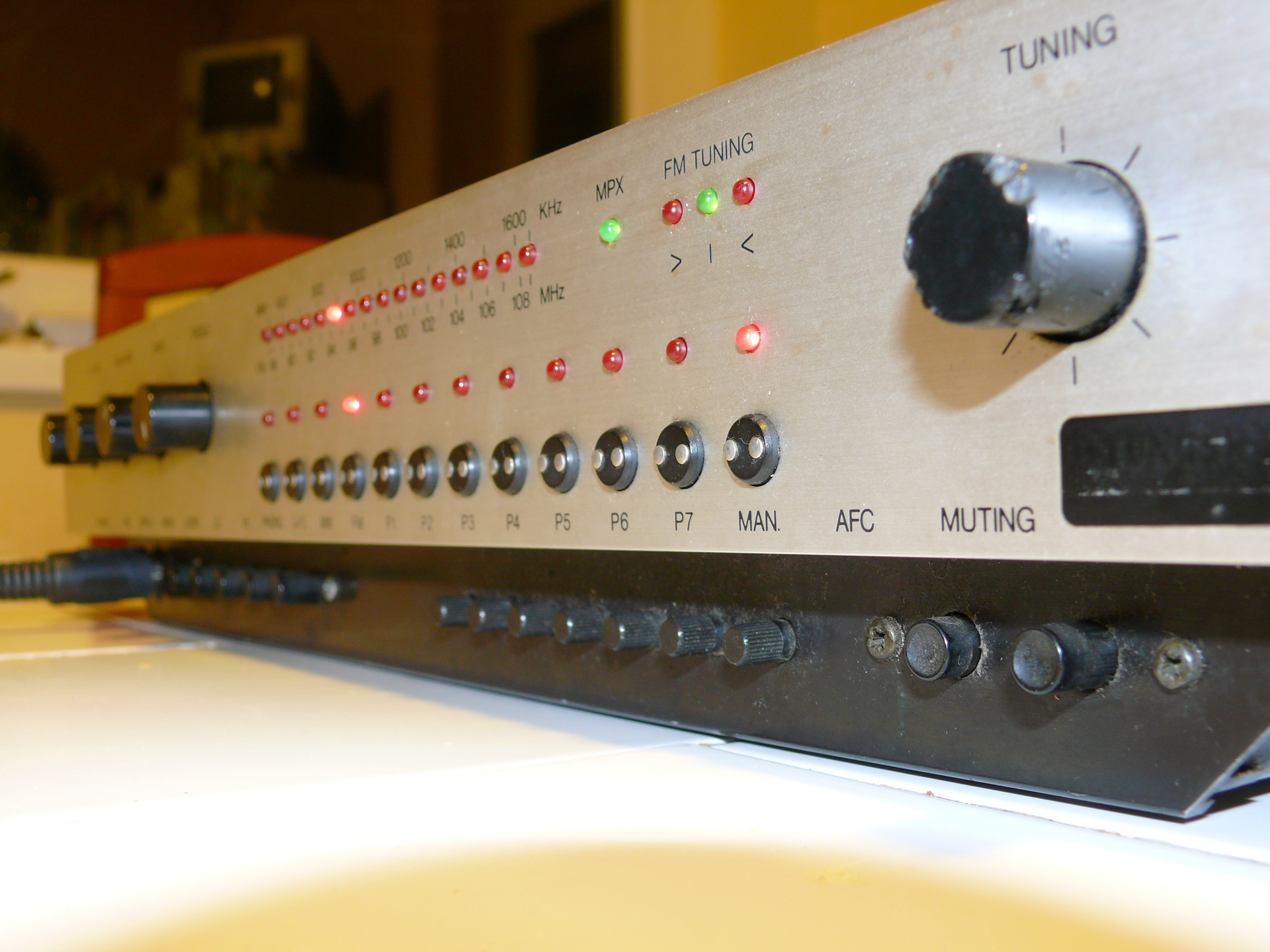

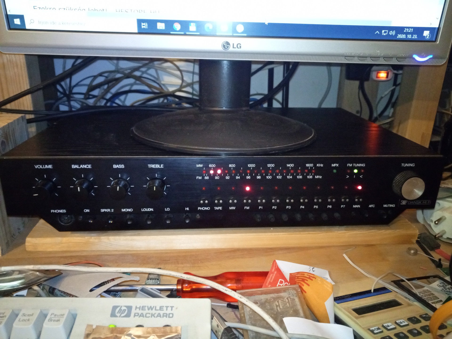

(#) etilalkohol hozzászólása Okt 23, 2020 / 1
Sziasztok, végre véglegesnek tekintem (még vadászok egy szebb hangológombra) az egyik Dansk-ot (elfoglalta helyét a monitor alatt:
Megkapta az ajánlott módosításokat:
- primer oldali biztosíték
- AFC kondi pótlás
- TR4 csere
- összes elkó cseréje
- végfokok teljes módosítása
plusz:
- FM tuner tranzisztoros erősítése
- állomáskereső potméter helipotira (sokfordulatos) cserélése
- relés hangszóróvédelem
amit még nem mertem kipróbálni:
- a 3F Dansk matrica leszedése, hátha alatta lenne a Tungsram logó
Nélkületek ez nem jöhetett volna létre, köszönöm!
(#) Szikravadasz válasza etilalkohol hozzászólására (») Okt 23, 2020 / 2
Ha megnézed súrlófényben, bizonyos szögből látszik a matricán az átdomborodó Tungsram felirat. Az enyémen kopott volt a matrica, ezért egész jól látható.
(#) etilalkohol válasza Szikravadasz hozzászólására (») Okt 24, 2020 / 2
Köszi az ötletet: SIKER
Végre nem kell álnéven bujkálnia
