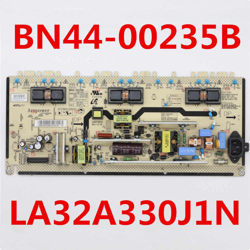

A keresek megvételre bn44-00235a samsung táp-inverter PCB-t.Gyakorlatilag egyik trafó adta meg magát. Vagy ha valaki fiokja mélyén ott lapul eme inverter trafó az tökéletes lenne . Előre is köszönöm .
Most fejből nem tudom a típusát, de a Fujitsu-Siemensekben is pontosan ez a trafó volt, és kb. 2 dollárért lehet ebayről rendelni bele. Szokott rajta lenni egy pontos kód. A primer rosszabb minőségben van tekerve, nem litze huzallal, de működik.
