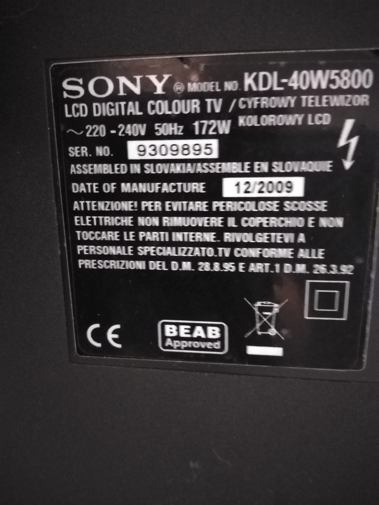

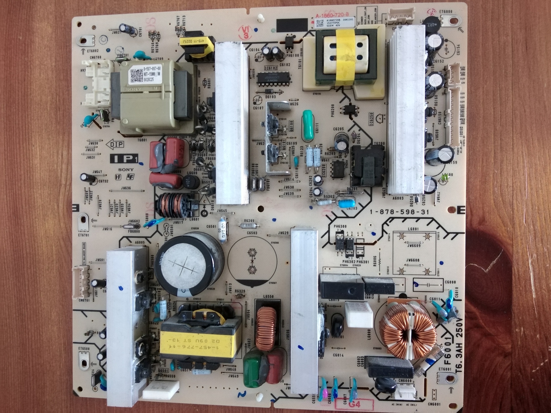

Egy kis gondom akadt, egy Sony KDL-40W5800 LDC TV-vel.
Alapból úgy néz ki, hogy bekapcsol de nincs háttérvilágítás, szétszedve ránézésre a táppanle rendben van, a kondik nem púpostak (tudom a nem púpos kondi is lehet rossz) talán esetleg a nagy puffer középen. Feszültségek multival mérve jónak tűnek, de ami érdekes, hogy a Backlight-ON lábon folyamatosan 2V-ot méret ha ki van kapcsolva akkor is és a ADJ. lábon pedig folyamatosan 0V van. A puferen kikapcsolt állapotban 312V-ot bekapcsolva 395V-ot mértem.
Távirányító hiányába a készüléken lévő gombokkal kapcsolom ki és be de ha bekapcsolom és hagyom úgy egy két percig utána már nem lehet kikapcsolni (a többi gombra talán reagál legalábbis a led villan ha megnyomom).
Van valakinek ötlete mi lehet a probléma?
(#) yohnsee válasza zoli0078 hozzászólására (») Aug 29, 2020 /
Szia,
az "úgy néz ki" sajnos itt nem elég. Belevilágítva szemből látszódik a menü vagy bármi?
395V az már jó kiindulópont, ezek szerint a PFC működik.
A táppanel és a main közti csatlakozók fel vannak szitázva? Ha igen, akkor el tudod indítani külön, kiszedve a táppanelt, és le tudod ellenőrizni a tápágakat illetve azok terhelhetőségét.
Utána mehetünk tovább a többit ellenőrizni.
(#) zoli0078 válasza yohnsee hozzászólására (») Aug 31, 2020 /
Megmértem a tápot.
A tápot a helyén normál állapotban indítja az alaplap és minden előírt (tápra szitázott értékek a csatlakozóknál) feszültség mérhető, ha sikerül akkor kikapcsolt állapotban van a táp (ezt úgy sikerül elérni, hogy kihúzom a 230V-ból és ha visszacsatlakoztatom akkor még ki-be kapcsolható) akkor csak SB feszültség van semmi más és ha indítja az alaplap akkor behúz a relé és indul a fő táp és megjönnek a feszültségek viszint ha gombbal kikapcsolom akkor a fő táp ugyan úgy megy tovább még vagy 2 percig.
A táp manuálisan indíva szépen elindul, ki-be kapcsolható (ebben az esetben a ki-be kapcsolásra azonnal reagál) feszültségek rendben.
Manuális indításnál az inverter részre a Backlinght lábra és az Dimmer lábra jelet adva a háttérvilágítás bekapcsol.
Ezek után úgy vélem a táp rendben lehet és a probléma az alaplapon van.

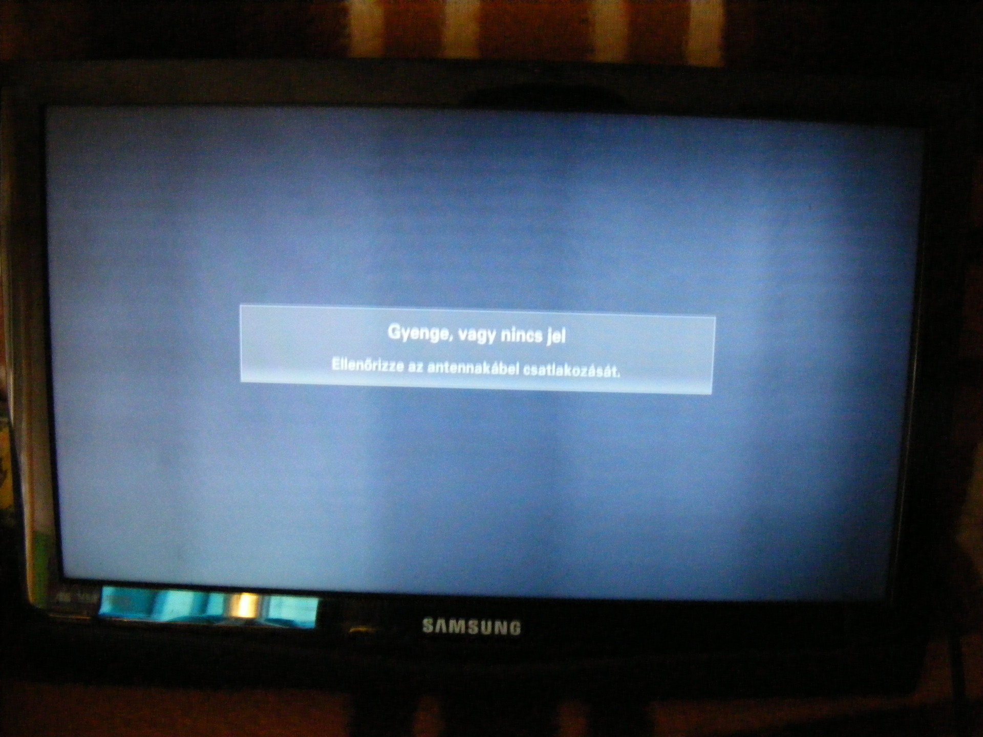

Sziasztok! Egy 22 colos Samsung tv a képen látható csíkokat, valamint ha van képtartalom , ködös, kissé homályos képet produkál. Egyébként rendben működik. Nem kondi baj. A háttér világítás tehet ilyet, vagy valami gond van az alaplappal, esetleg a kijelzővel?
A hozzászólás módosítva: Szept 26, 2020
(#) deebo válasza kovacspista hozzászólására (») Szept 26, 2020 /
A kijelző halott, megnyúlott benne egy tápvezeték.

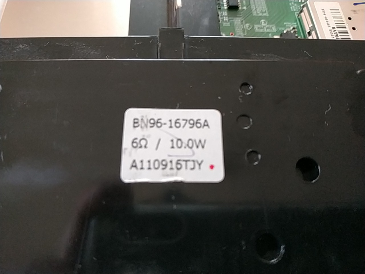

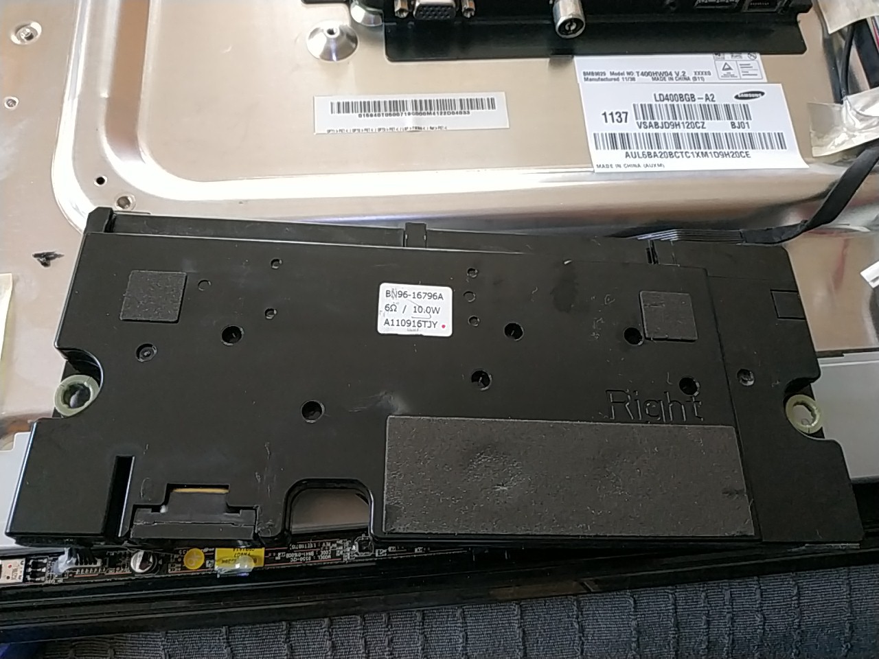

Sziasztok! Samsung lcd tv,típusa UE40D 5520.Kora 10 évre tehető. A Jobb oldali hangszórója recsegve szól...Szétszedtem,meglepődtem,hogy mekkora műanyag dobozban van a mély,magas sugárzó.Persze nem szétszedhető,csak roncsolással.Konkrétan 22x9,5x1.5 cm. De gyanús,hogy nem szokványos a hangszóró tönkremenése,panelon,ahonnan a hangszóró vezeték jön,semmi deformált alkatrész nincs.Viszont mindkettő hangszórónál az alapra szerelt illesztő tuskóknál furcsa folyadék maradvány van. Olyan,mintha a hangszórók doboza valami olaj szerű folyadékot tartalmazna,és annak a nyoma látszik. Ez lehetséges lenne? És ilyen hangszóró egységet honnan lehetne beszerezni?
(#) yohnsee válasza attila1 hozzászólására (») Okt 23, 2020 / 1
Szia,
egyszer cseréltem hasonló hibával hangszórót ilyen szériás készüléken. Bár ott bevallotta a tulaj, hogy igencsak hangosan hallgatták naphosszat. A honnan-ra az volna a tippem, hogy írj egy hozzászólást az elektrotanyára, a piactér/keres fórumba, nekem is ott segített az egyik fórumtárs, mert neki volt hasonló (nem pont ugyanolyan, de csereszabatos) bontottan. Újonnan az ára 15 ezer forint felett van, így az kicsit húzós lett volna.

(#) attila1 válasza yohnsee hozzászólására (») Okt 30, 2020 /
Szia!!A hagszóró egység csere megoldódott,vasárnap regeltem a tanyára,hétfőn már postára is adta egy kolléga,kedden megérkezett,a csere is megtörtént. 3ezer pénz volt az 1pár. Hibátlanok,szépen szólnak. Csak még arra nem jöttem rá,hogy lehet ,,megoldódott"-ként jelölni a témát...hogy milyen ócska-gyenge fülek vannak a tvben,ami fogja a hátlapot,az valami katasztrófa... Köszönöm a tippedet!! Megy a piros pont!
(#) yohnsee válasza attila1 hozzászólására (») Okt 30, 2020 /
Köszönöm, örülök, hogy sikerült. Jelölni a tanyán csak úgy tudod, hogy szerkeszted a fórumbejegyzést, és a címbe beleírod kézzel, hogy megoldódott. Ez még ilyen kőkorszaki.

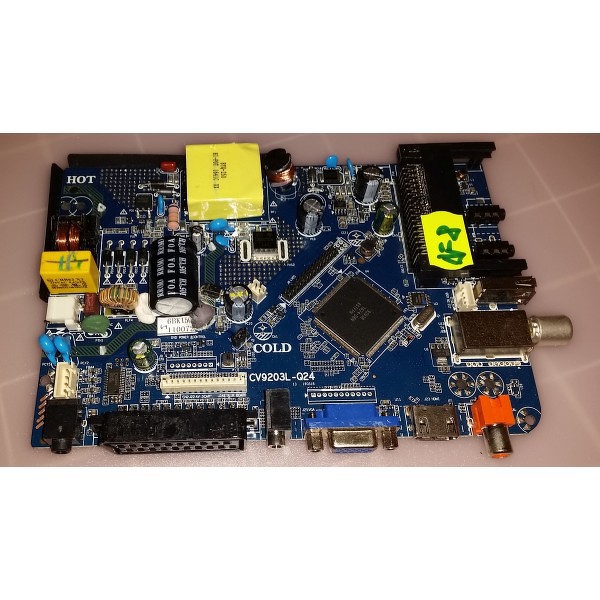

Segítséget kérnék ehez: https://edigital.hu/led-televizio/orion-pif-24-d-led-fullhd-led-tel...414302 cv9203l-q24 alaplappal kapcsolatban. Kijelző törött volt, kicseréltem egy régebbi ugyan ilyen tipusu tv-ből, de ebben fejjel lefelé megy bele a kijelző, ezért most fejjel lefelé van a kép szervízmenüben nem lehet a tükrözést megcsinálni. Kérdés, mit csináljak vele? Hogy lehetne megforditani a képet.
(#) yohnsee válasza kurci hozzászólására (») Nov 3, 2020 /
Szia,
van a készülékben külön T-con egység, vagy az alaplapra van integrálva?
(#) kurci válasza yohnsee hozzászólására (») Nov 3, 2020 /
Hali
Hát ha ez mond valamit ilyen az alaplap, nincs olyan kártyám ami oda menne, szóval csak usb-n tudnék rá szoftvert rakni.

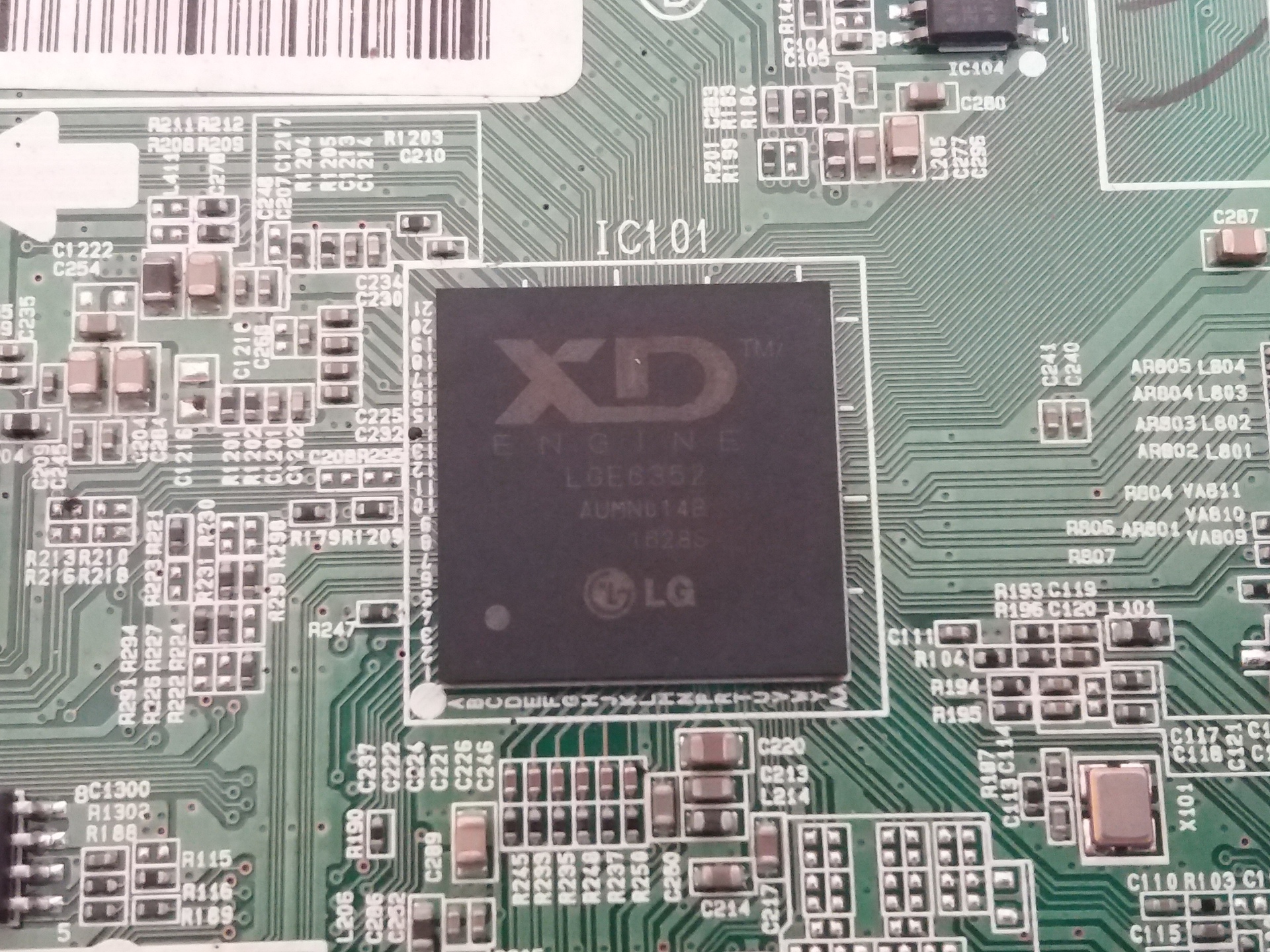

LG 43LH5100 tipusú LCD tv mindig újra indul. Bekapcsoláskor megjelenik az LG logo,majd eltűnik,utána kikapcsol a háttér világítás és 2 mp múlva kezdi elölről. Külső tápos,de másik tápegységgel is ugyan ezt csinálja. Mi lehet a gond? A panelt egyenlőre csak nagyítóval néztem át,szemre nem találtam hibát. LD67B jelzésű panel van benne.
(#) Remci válasza Remci hozzászólására (») Nov 7, 2020 /
Létezhet hogy processzor hibás? Ha az alaplapnak tápfeszültséget adok, akkor pillanatok alatt forró lesz. A panel meg a proci alatt a másik oldalon meg van barnulva.
(#) deebo válasza Remci hozzászólására (») Nov 7, 2020 /
Igen, eléggé klasszikus jelenség.
(#) Remci válasza deebo hozzászólására (») Nov 7, 2020 /
Akkor ez csak alaplap cserével orvosolható?
Igen.

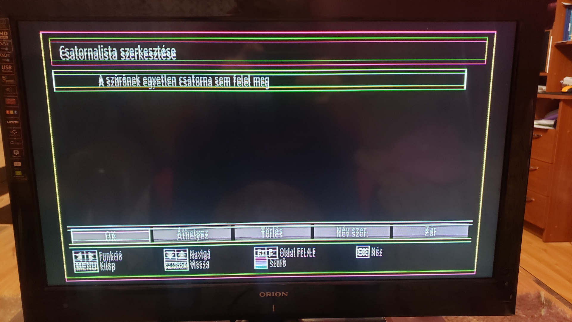

Sziasztok! Adott egy ORION LCD T23-DLED típusú TV. Szerintetek mi lehet a probléma?
