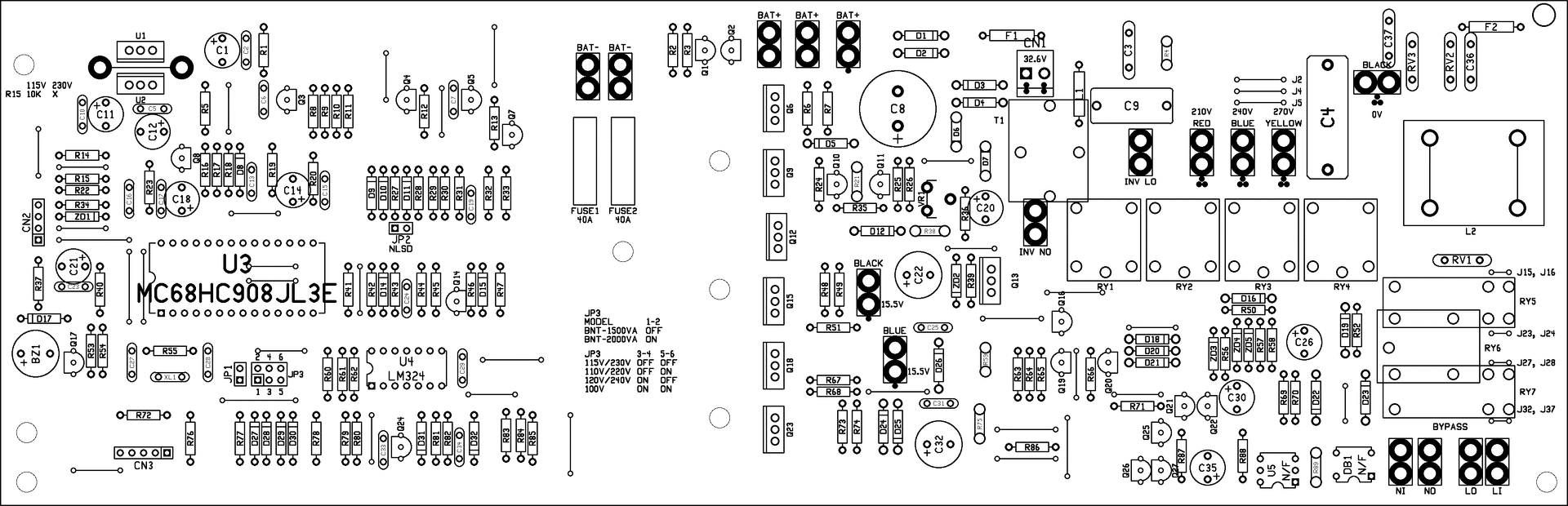

Van két APC szünetmentesem, egy CS 350, és egy CS 500-as. Mind a kettőnél ugyan az a hiba, ami a képen is látszik. Akkuval, és akku nélkül is ha bedugom a 230V-ba, csak az ON Battery sárga LED vibrál rajta fél fényerővel. Bekapcsolni nem lehet. Mind a kettőben ledöglött az akku, és egy áramszünet alkalmával jött elő a hiba, de azt nem jelezte, hogy rossz az akku. Tapasztalt valaki hasonlót, meg lehet javítani? Ha igen, hol keressem a hibát? Előre is köszönöm. Idézet: „Akkuval, és akku nélkül is” Új akkuval? Mert akku nélkül értelmetlen szünetmentest próbálgatni. Vannak, amik ha már annyira döglött az akku, odáig se tudják elvinni a diagnosztikát, hogy a "Replace battery" gyuladjon ki.
Természetesen új akkuval is ez a helyzet!
Van egy APC Smart UPS 1000 szünetmentesem (Kb. 5-6 éves), amelyben valamiért veszettül visít (folyamatosan és egyenletesen sípol...) a buzzer. Az akkuk 1-2 éve lettek cserélve, a teszt jónak jelzi őket, tölti is őket rendesen az elektronika, de attól a hangtól ami közben kijön belőle, meg lehet őrülni! Csak akkor kussol el ha a szünetmentes hátulján, kihúzom azt a háromszög alakú műanyagkupakot (amivel lényegében leválasztom az akkumulátorokat). Szerintetek mit lehet ezzel kezdeni? Javítható valahogy? Előre is köszönöm! A hozzászólás módosítva: Okt 26, 2020
Ha az akkumulátorok valóban jók, - vagyis terhelve legalább egy féklámpa-izzóval (12V/21W) és úgy mérve megvan a 12,6V-rajtuk - akkor valamelyik relé beragadt, vagy nem kapcsol megfelelően. Ki kell forrasztani a reléket egyenként és megmérni, kipróbálni külső tápról, hogy kapcsolnak-e megfelelően. Ha gyanús, akkor azt cserélni kell.
Forrasztások ellenőrzése, átforrasztása szükséges ha látni melegedési pontokat. Ha rendbe lett téve, akkor be kell tenni a jó, új akkut és rácsatlakoztatni. Majd ezután kell a konnektorba dugni és a kapcsolójával bekapcsolni. Ha minden rendben van, akkor nem sípol, hanem bekapcsol és kiadja hátul a hálózati feszültséget. Hibajelzés nincs, reméljük. Pár perc üzem után húzd ki a hálózatot, mintha áramkimaradás lenne és mérd, vagy 230V-os izzóval ellenőrizd, hogy van-e kimeneti feszültség. Ha jó a táp, akkor igen és ezzel kész is a javítása. Be kell dobozolni. Ellenőrizni kell még egyszer, hogy minden rendben legyen. Üdv! A hozzászólás módosítva: Okt 26, 2020
Egy darab relé van benne, azt kiforrasztottam, ellenőriztem és jónak tűnik.
Találtam benne egy 10µF 450V-os kondit ami elkezdett púposodni. Ezt kicseréltem, de a helyzet mit sem változott. Az az érdekes, hogy ha a relé ki van forrasztva, akkor is ugyan az a helyzet, tehát csak a sárga led (on battery) világít vibrálva fél fénnyel. Van még benne 5db 22µF 16V os kondi, és más elkók is. Kicserélem mindet, és a relét is. Nem egy nagy összeg, aztán ha nem indul, megyünk tovább.
Tulajdonképpen nem kapcsol be, ez a gond.
Mérni kell az alkatrészeket egyenként, diódák, tranzisztorok, ellenállások. FET-ek a panelban is mérhetők, legalábbis a durva zárlat, vagy szakadás indikálható. Melegedő alkatrészt kell keresni, vagy helyet és ott keresgélni, mérni. Fólia-szakadás is lehet valahol, érdemes azt is mérni. Esetleg egy-két fotó segítene, talán mások is tudnának mondani-írni valamit. Üdv!
Semmit nem jelez (ennek még nincs lcd kijelzője csak ledek vannak)! Szerintem a buzzer tápja gerjedhet valamitől. Amikor kihúzom a konnektorból a szünetmentest és nincs rajta semmilyen fogyasztó akkor is visít tovább, amíg az akkukat le nem választom az elektronikáról. A hozzászólás módosítva: Okt 28, 2020
Szia, Ha működik minden rendesen, forraszd ki a csipogót!
Előbb ki kellene kapcsolni a tápot, akkor nem visíthat.
Reléket ellenőrizni kell, akkut szintén terhelve mérni, mert sok táp hibát jelez, ha az akku feszültsége terhelve leesik 12V-ra vagy 12V-alá. A normál feszültség legalább 12,6V, erről rendesen kell működnie a tápnak. Üzem közben, töltés is működik, akkor az akku legalább 13,6V-ra kell, hogy töltődjön, ha nem így van, akkor a töltőkört kell ellenőrizni. Üdv! |
