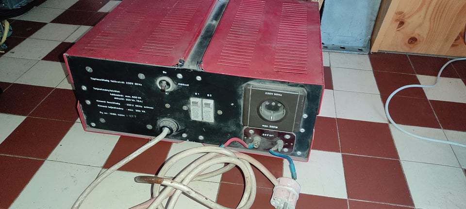

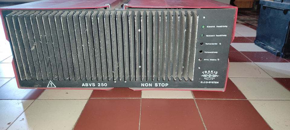

Adott egy TRAKIS ABVS-250-es Szünetmentes tápom a következő hibával: Hálózatról áram alá helyezve a túlfeszültség jelző LED világít rajta (bemenetére 215-220V van kötve egy leválasztó trafóról) illetve ha lekapcsolom a hálózatot akkor elindul az inverter de 380V-ot ad ki a kimenetén. Valaki mókolta már mert nincs bekötve az inverter trafójának közép leágazása sehova, a mért feszültséget ennek az akkura kötésével végeztem. Gyakorlatilag ott fityegett benne amikor vettem a készüléket. Szeretném megcsinálni de nem találtam hozzá sehol sem rajzot, az jelentősen lerövidítené a javítást. ![]() Az invertere 6db TO-3-as BDY73-as tranzisztorból áll (2N3055-el még talán jobb is lenne) Esetleg valakinek van kapcsolási rajza hozzá? ![]() Előre is köszi!
Én javasolnám első körben az átkondizását, az esetek 99%-ban szokott az baj lenni a kisebb műanyag házas "gagyibb" szünetmenteseknél. Nekem is volt ilyen típus amit írsz és kondi csere után hibátlanul üzemelt! Ha azt akarod hogy sokáig menjen akkor 105-125C Kondikat tegyél bele, és feszültségre érdemes jóval felül méretezni őket.

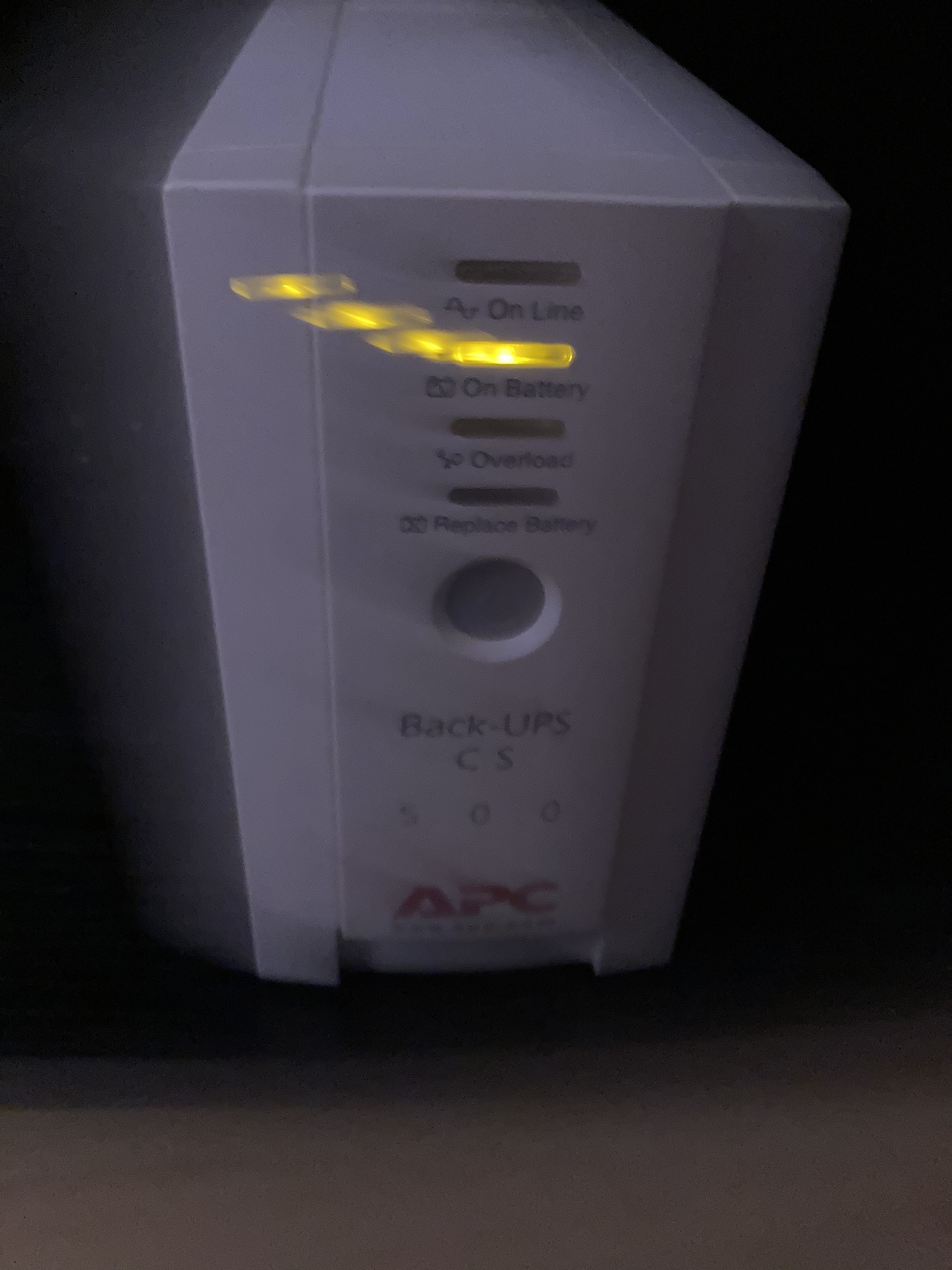

Van két APC szünetmentesem, egy CS 350, és egy CS 500-as. Mind a kettőnél ugyan az a hiba, ami a képen is látszik. Akkuval, és akku nélkül is ha bedugom a 230V-ba, csak az ON Battery sárga LED vibrál rajta fél fényerővel. Bekapcsolni nem lehet. Mind a kettőben ledöglött az akku, és egy áramszünet alkalmával jött elő a hiba, de azt nem jelezte, hogy rossz az akku. Tapasztalt valaki hasonlót, meg lehet javítani? Ha igen, hol keressem a hibát? Előre is köszönöm. Idézet: „Akkuval, és akku nélkül is” Új akkuval? Mert akku nélkül értelmetlen szünetmentest próbálgatni. Vannak, amik ha már annyira döglött az akku, odáig se tudják elvinni a diagnosztikát, hogy a "Replace battery" gyuladjon ki.
Természetesen új akkuval is ez a helyzet!

Egy darab relé van benne, azt kiforrasztottam, ellenőriztem és jónak tűnik.
Találtam benne egy 10µF 450V-os kondit ami elkezdett púposodni. Ezt kicseréltem, de a helyzet mit sem változott. Az az érdekes, hogy ha a relé ki van forrasztva, akkor is ugyan az a helyzet, tehát csak a sárga led (on battery) világít vibrálva fél fénnyel. Van még benne 5db 22µF 16V os kondi, és más elkók is. Kicserélem mindet, és a relét is. Nem egy nagy összeg, aztán ha nem indul, megyünk tovább.
Tulajdonképpen nem kapcsol be, ez a gond.
Mérni kell az alkatrészeket egyenként, diódák, tranzisztorok, ellenállások. FET-ek a panelban is mérhetők, legalábbis a durva zárlat, vagy szakadás indikálható. Melegedő alkatrészt kell keresni, vagy helyet és ott keresgélni, mérni. Fólia-szakadás is lehet valahol, érdemes azt is mérni. Esetleg egy-két fotó segítene, talán mások is tudnának mondani-írni valamit. Üdv!
