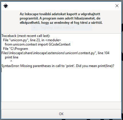

(#) pisti hozzászólása Nov 1, 2020 /
Az Inkscape-hez hozzáadtam az unicorn-mastert, hogy tudjak g kódba menteni. A mentés másként-ben ott van a gcode lehetőség, de a generálásnál ezzel a hibával áll meg:
Milyen beállításokat kell adni, hogy működjön?
