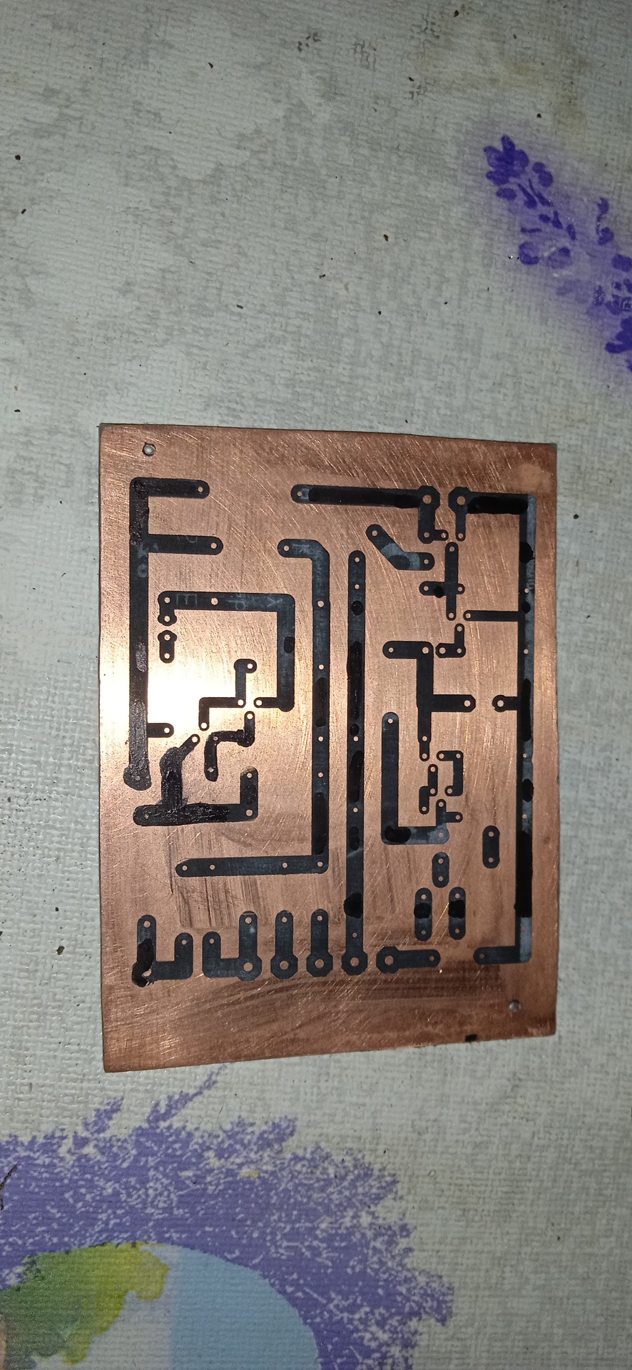

Ilyenbe én is futottam már bele. Egyrészt a problémát már más is írta, hogy túlságosan karcos a nyák. A másik probléma, hogy láthatóan nem tiszta. Szerintem itt több dolog játszik közre. Egyrészt a felület, másrészt a tisztaság és harmadrészt a kezelés. Hülyeségnek tűnhet, viszont én azt szoktam csinálni, hogy:
Fém dörzsit használok, csiszolópapírt NEM! Cif vagy DM-es legolcsóbb súrolókrém + JAR mosogatószer keverékével pucolom a panelt. Majd tiszta vízzel öblítés, áttörlés papírtörlővel. Ezt követően acetonos körömlakklemosóval átkenem és meg se várom, hogy megszáradjon, rakom rá a papírt és helyezem rá a vasalót. Mielőtt elkezdeném rányomni, óvatosan, "vasalgatom" a panelen a papírt, hogy átmelegedjen az egész. Máskülönben megvetemedik a papír és / vagy a tinta a hőkülönbségek miatt és felszakítja saját magát vasalás közben. Nem csak a papír, de a panelnak is el kell érnie az adott hőt. Ez az egész tart panel mérettől függően kb. 30mp - 60mp-ig. Ezt követően szépen alaposan az összes lehetséges ponton jól rányomva végigvasalom, óvatosan. Ha kell, a vasaló "hegyével" is átvasalgatom a vezetősávokat. Ez szintén paneltól függ, hogy 1 vagy akár 2 perc is lehet.
Ezt követően fél perc (szigorúan!) levegőztető hűtés. Egyszerűen egy kesztyűvel megfogom az egészet és felemelem, hogy hűljön, majd hideg vízbe dobom. Ott is hagyom legalább 2 - 5 percig, panelmérettől és vezetősáv sűrűségtől függően. Sokat kell várni, de 2 - 5 perc elteltével szó szerint szinte lecsúszik a papír a panelről. Ez után még kézzel óvatosan friss víz alatt átsimítgatom a felületét, hogy ne maradjon esetleges cellulóz maradvány a vezetősávok között. Ha ebből kivettem, megy is egyből a marató folyadékba. Pár perc maratás után készen is van az egész. Újabb tisztítást követően pedig mehet a kémiai ónozóba.
A mellékelt képen láthatod az eredményét egy ilyen tesztpanelnak. A legvékonyabb vezetősáv az M15 logójában 0.1mm. Az oldalsó / alsó vezetősáv 1mm. Házilagosan szerintem elmegy. A forrasztási taknyolás itt most nem mérvadó, tesztelés miatt van ilyen ocsmány kinézete.
