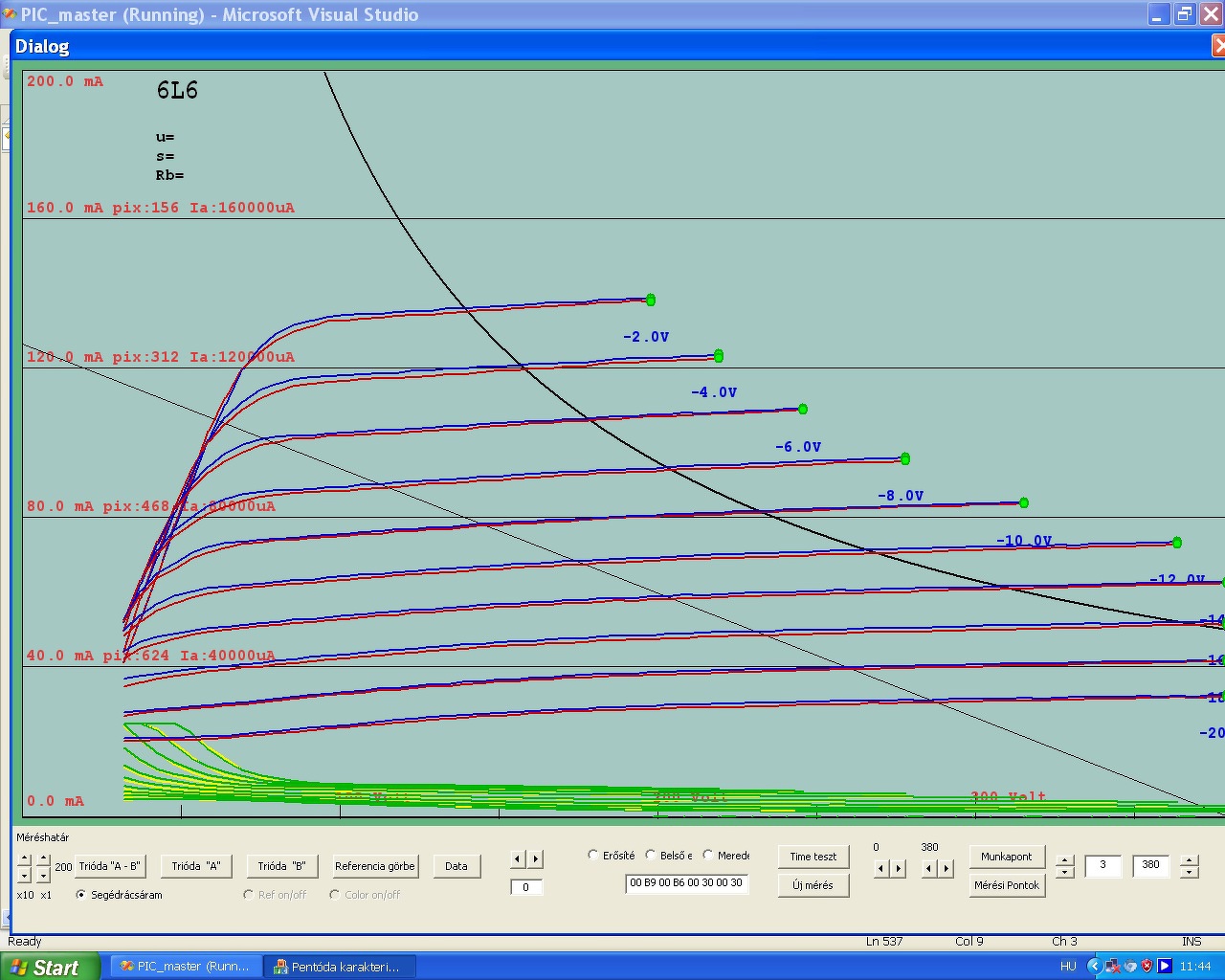

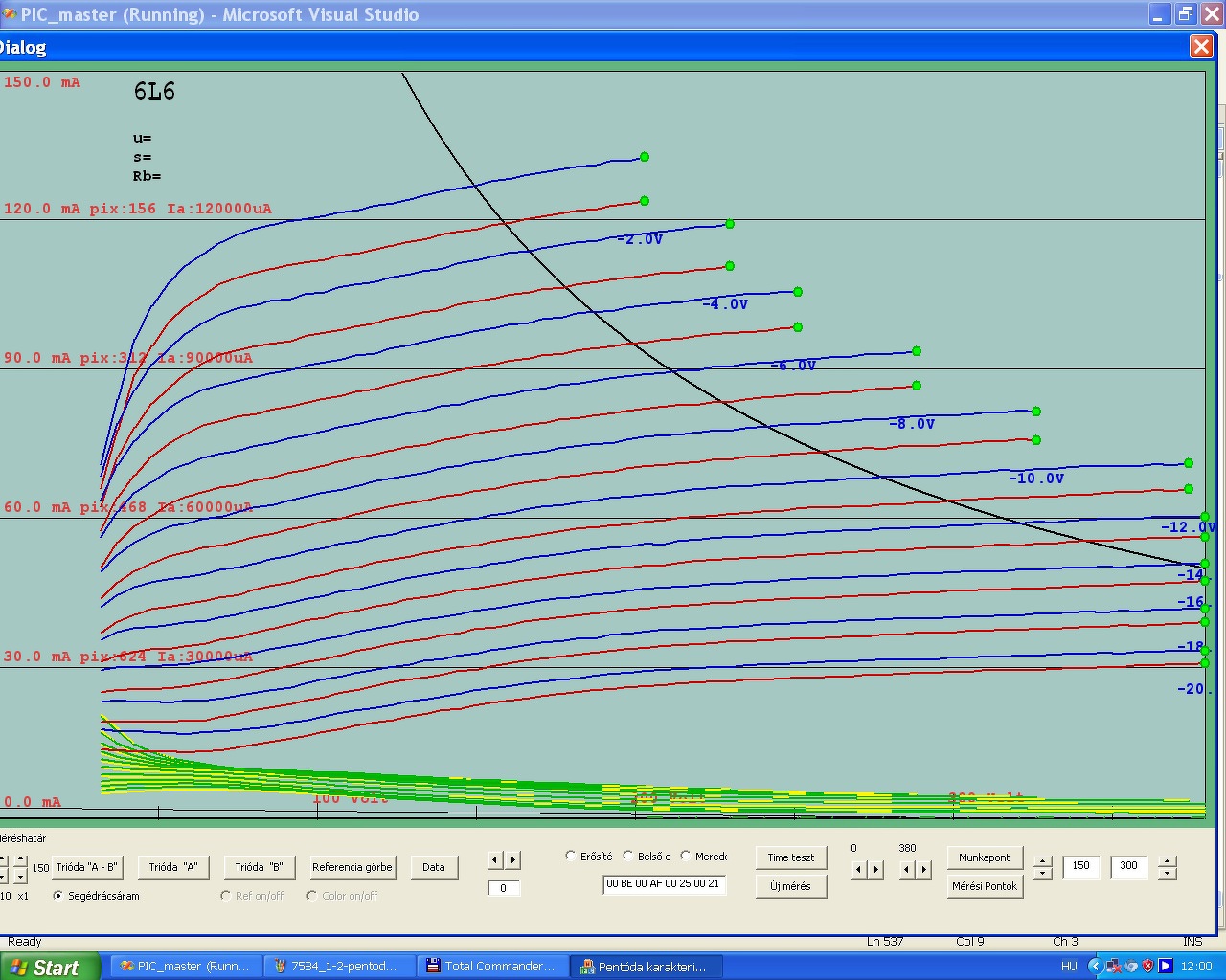

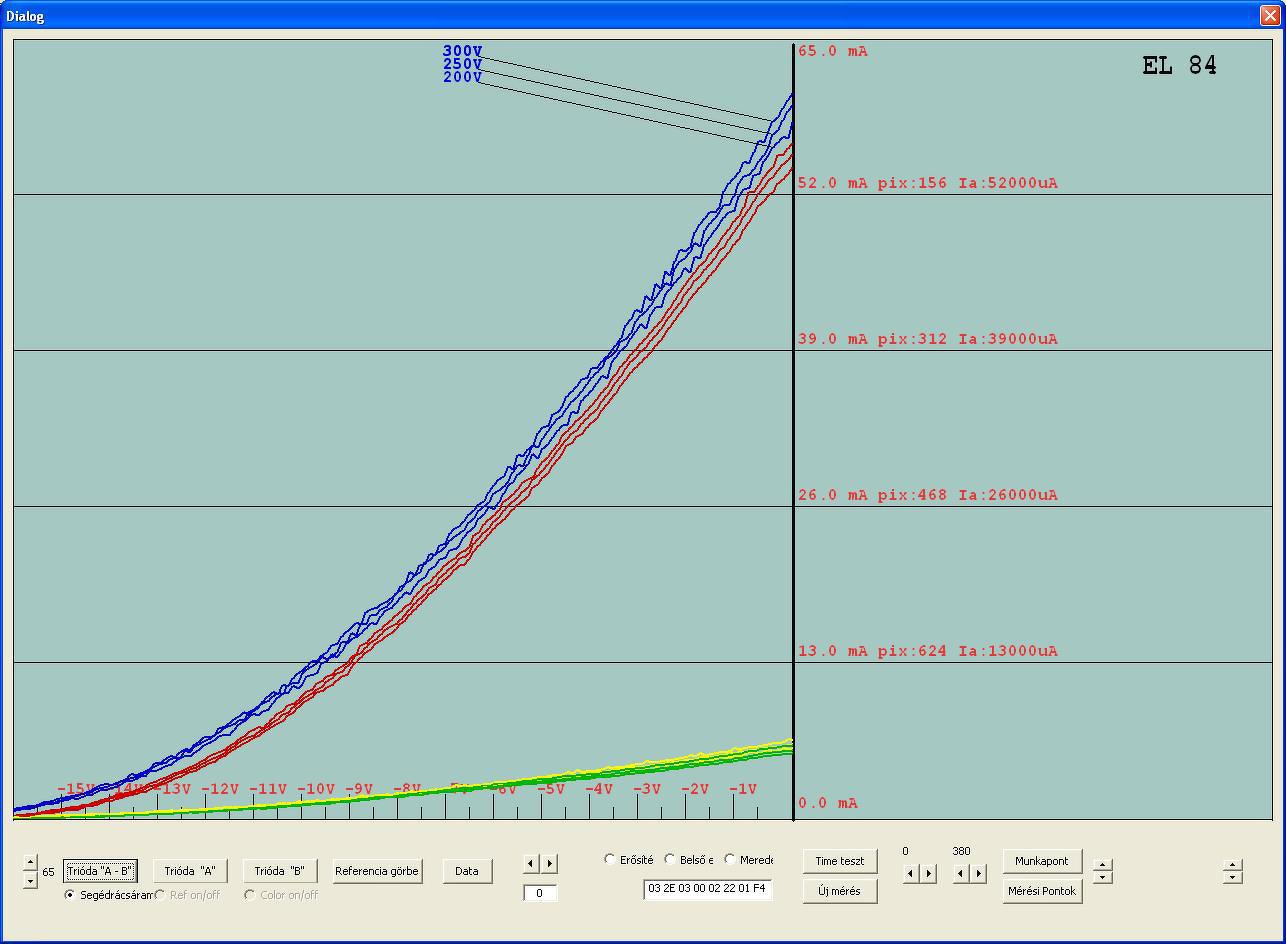

(#) Accord hozzászólása Nov 14, 2020 / 3

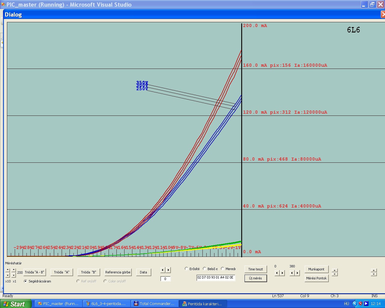

Készítettem két képet, a módosított kis kütyümmel. Még nem túl szép, de a lényeg már talán látszik.
Gondoltam megosztom veletek, mert nagyon örültem, hogy hosszú munka után végre értékelhető eredményt is sikerült elérnem.
(#) TAttila77 válasza Accord hozzászólására (») Nov 14, 2020 /
Gratula érte!

Szuper. Így is nagyon jó.

(#) Accord hozzászólása Nov 14, 2020 / 1
Aki olvasta a triódás karakterisztika rajzoló építéséről írt hozzászólásaimat, ő ismeri hogy annak több kissebb-nagyobb hiányosságga volt. Erről bővebben írtam akkor.
Szándékomban állt azok javítása/módosítása, de mellette nagyon fontosnak tartottam, hogy a pentódás verzióval is haladjak. Természetesen adja magát az a lehetőség, hogy a kettőt egyben kezeljem, de ez azért nem oly egyszerű, mint elsőre látszik. Ezért most egy átmeneti változatot állítottam össze amiben a pentóda méréséhez szükséges módosításokat végeztem el, megtartva annak a lehetőségét, hogy a kettőstriódák továbbra is mérhetőek legyenek. Ennek az tervezését/építését szeretném a következőkben bemutatni.

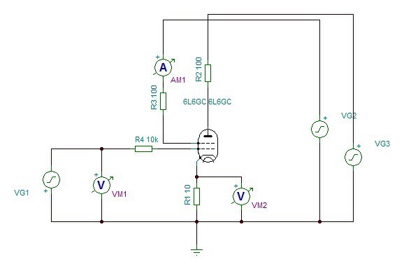

(#) Accord hozzászólása Nov 15, 2020 /

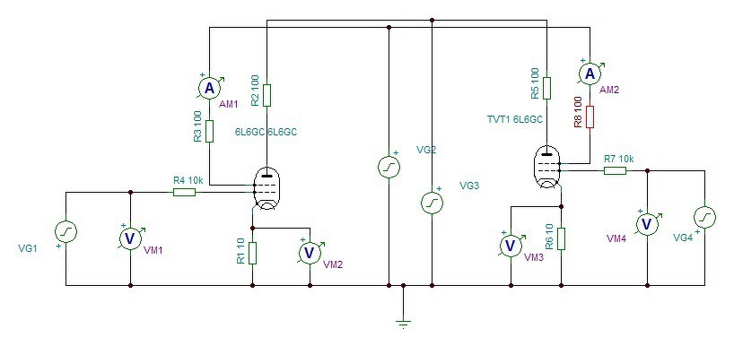

Első lépésként mellékelem a mérési vázlatot, milyen áramkörben történik a cső paramétereinek mérése, tudom, hogy aki valaha is foglalkozott elektroncsővel annak ez alap, csak az egyértelműség kedvéért rakom fel.
A VG1,VG2,VG3 helyére a valóságban egy-egy feszültségszabályzó kerül, az AM1, VM2 helyére pedig egy-egy ADC konverter, amivel mérem az értékeket. Mindez kétszer mivel ugye az is a cél, hogy két cső, vagy csőfél összehasonlítását(párbaválogatását) könnyen el lehessen végezni.

Az előző hozzászólásaimban már említettem, hogy nem a tápegység volt az első egység amit megépítettem, mert féltem, beleveszek a részletekbe. Azt hiszem akkor ez jó döntés volt, de emiatt azért sok gondom akadt. Mivel ebből már láttam milyen feladatok lesznek ennél a verziónál így most én is ezzel kezdtem, mert úgy ítéltem meg, ez az alapja az egésznek.
Összesen négy szabályozható feszültséget kell úgy előállítani, hogy kettőnek nagyon pontosnak, egynek pedig mellette még jelentős árammal terhelhetőnek is kell lennie.
Ezek: anódfeszültség, segédrácsfeszültség, és két (A/B)vezérlőrács feszültség
Ebből adódik, hogy továbbra is az anódfeszültség, segédrácsfeszültség közös a két csőnél, mint ahogy a vázlaton látszik is. Természetesen jó lenne ezeket is külön áramkörrel megoldani és külön külön vezérelhetővé tenni, de ez már nagyon elbonyolítaná és költségessé tenné a rendszert.
A vezérlőrácsok feszültség szabályzóit(Ug1-A, Ug1-B) viszont külön-külön készítettem el, hogy lehetőség legyen a csövek egymástól független vezérlésére.

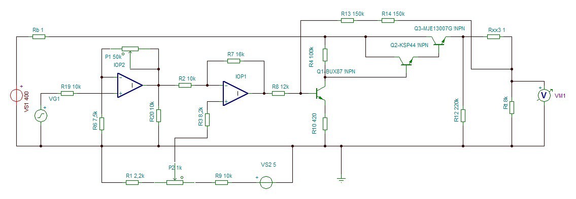

És akkor mellékelve az anódfeszültség szabályzó áramkör,

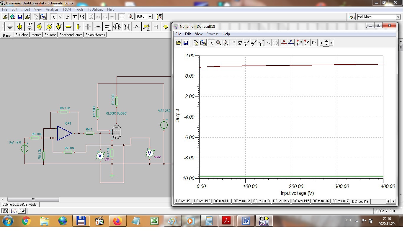

(#) Ge Lee válasza Accord hozzászólására (») Nov 16, 2020 /
És ez így működik rendesen a gyakorlatban? Mert szerintem a szimulátorban sem. Mi korlátozza a műveleti erősítők sebességét hogy ne gerjedjenek be? Az áteresztő tranzisztor nem csoda ha tönkremegy, se a bázisáramát nem korlátozza semmi, se védődióda nincs rajta, se áramkorlát a kimeneten, és az áteresztőn fellépő maximális disszipációt sem korlátozza semmi. Egy ilyen tranzisztornál én tartósan 25W-nál többet nem engednék meg. Ha a forrás 400V, az áram meg legyen 200mA (ami egyébként akármekkora is lehet áramkorlát nélkül) és alacsony a kimeneten a feszültség, akkor 80W-ot kell a tranzisztornak elfűteni.
Az én tápom tud 340V-ot és 0,5A-t, és ehhez van benne áteresztőként 3db STW20NK50Z párhuzamosan.
A mérésről. A rajzon alkalmazott ellenállások túl nagyok. A katódba sem kell 1 ohmnál több, a 10 ohmon ha folyik 200mA már esik 2V. A rács ellenállás 10k-ja pedig állapottól függően bevisz akár 20% mérési hibát. Mutatom egy tetródán, mennyit változik az anódáram értéke ha a rács előtt 510 ohm van, és ha 10k. Az lenne jó ha semekkora ellenállás nem lenne ott, de ezt csak a triódákkal lehet megcsinálni, mert a pentódáknál-tetródáknál ha nincs ott az 500 ohm a rács előtt, meg a 100 ohm a segédrács előtt akkor begerjed mérés közben.
A segédácsnak felesleges külön táp, elég ha az anódtáp kellően stabil és terhelhető (valamint el van látva áramkorláttal), illetve kellően stabil a rácsfeszültség.
A hozzászólás módosítva: Nov 16, 2020
(#) Accord válasza Ge Lee hozzászólására (») Nov 16, 2020 /
Mint a fenti két grafikonból látható, igen, ez így működik. És mivel szerintem meg sem próbáltad, ezért mellékelek egy szimulátor képet, a DC átviteléről, sajnos a gyakorlatban nem ilyen szép egyenes, de majdnem.
A kérdésed második részére azt tudom mondani, hogy ez nem egy "labortáp"-nak készült folyamatos üzemre, a mérés, mint már említettem neked kb. 30sec-ig tart, utána szünet, na jó megmérem mégegyszer, meg mégegyszer, és ez még mindig csak 90sec. Szóval ezzel csak azt szeretném jelezni, hogy a tranzisztoroknak még felmelegedni sincs idejük, nem hogy 80W-ot kellene elfűteniük, ahogy írod. Abban igazad van, hogy semmi védelmet nem raktam bele, de majd lesz az is.
Írod, hogy a katódellenállás túl nagy, azt már nem is merem mondani, hogy most ép 25ohm van benne és ezt is keveslem. Kis áramoknál sajnos szükség van rá, vélhetően valami megoldást kell keresni a méréshatárváltásra.
Igen, leírtad milyen jól működik. A tranzisztor valamiért csak tönkrement, és szerintem nem az volt az utolsó, az okokat leírtam. Vajon mi lesz vele, ha mérés közben a cső netán zárlatba megy? Egy táp kimenetére kondi is kell, legalább egy 100 nanó vagy egy 1 mikro, anélkül mi fogja tárolni (elnyelni) a feszültség és az áram anomáliáit?
Mérés adott tartományában 10V anódfeszültség változás másfélszeres anódáram változást eredményez. Ha több V esik a katódellenálláson akkor vajon az a mérés mennyire fog közelíteni a valósághoz?
Ha szerinted ezek a dolgok jól vannak úgy ahogy vannak, akkor csak így tovább, és utólag is elnézést kérek hogy beleszóltam.
A kis áramokat ugyanúgy lehet mérni, bár én már a 200uA-es állást sem használom mert felesleges. Az 1mA már elég, az ejt 1mV-ot az 1 ohmon amit már értelmes műszer megmér, ha nem, akkor meg fel lehet erősíteni a tízszeresére vagy akár a százszorosára. De egyszerűbb az egészet úgy megcsinálni (legalábbis a manuálisat) hogy a tápban legyenek a műszerek is, így semmiféle söntre meg külön műszerre nincs szükség mert a táp kimenetén látni az aktuális feszültséget és a felvett áramot is.
Látom ettől elfüstölt tranzisztortól nem bírsz elszakadni,
„az okokat leírtam.”
Amit írtál azok általad feltételezett, lehetséges okok.
A tényleges oka pedig egyszerűen a saját bénázásom volt, tudod ilyen is van, legalábbis mifelénk.

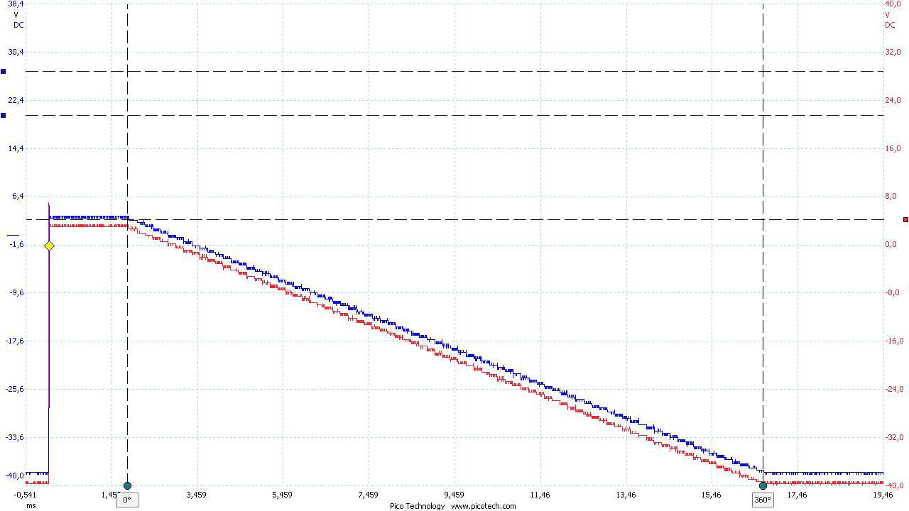

A szimulátoros kép kiegészítésekén (működés közben) készítettem egy képernyőképet is, a piros csatorna a DAC kimeneti jelét mutatja, a kék pedig a szabályzó kimenete 100-as osztón keresztül.

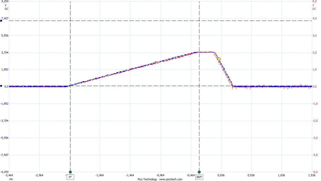

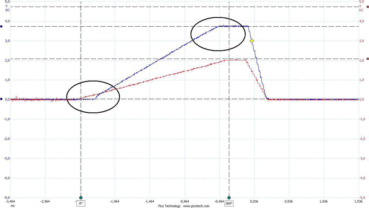

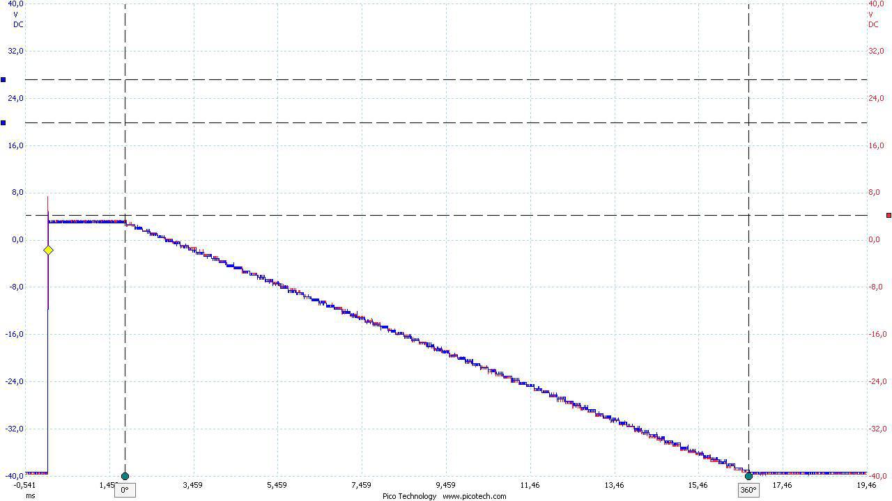

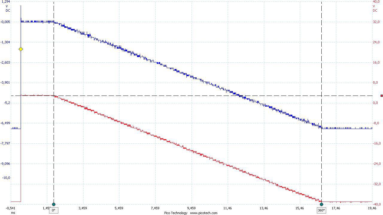

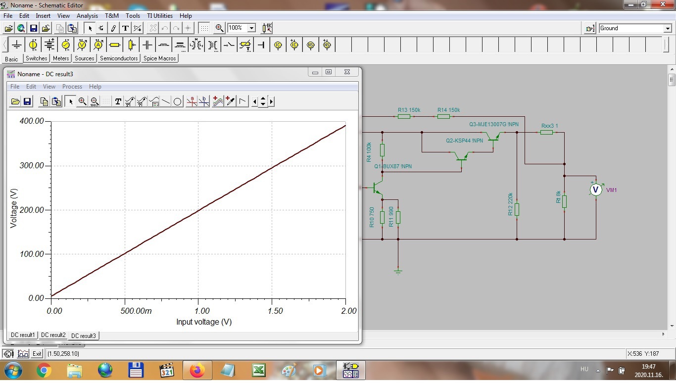

(#) Accord hozzászólása Nov 18, 2020 /
A szabályzó áramkörből két fontos részletet emelnék ki, a tranzisztoros fokozat miatt szükségem volt egy offset beállításra amivel a nulla voltot(illetve a minimális feszültséget állítom) és szükségem volt az erősítés pontos beállítására, ehhez elegendő lenne ugyan egy műveleti erősítő is, ezt megoldást alkalmaztam a triódás változatnál, de ez a megoldás nagyon nehézkessé/körülményessé tette a pontos beállítást.
Ezt most szétválasztottam két erősítőre, így nagyon kényelmesen és precízen lehet beállítani a feszültségszabályzót.
A szabályzó bemenetére kapcsolódó DAC (szimulátor rajzon a VG1) 0 -2047 mV-ot küld, ezt alakítja a szabályzó kb. 0 – 360V-ra.(azért írtam, hogy kb. mert sajnos sem 0V-ra nem lehet lehúzni, sem pedig a teljes tápfeszültség értéket nem tudtam elérni, megfelelő linearitással) .
Mellékelek 3 képet a mérésekről, az első kép beállítás nélküli állapotot mutatja, bekereteztem azokat a szakaszokat amit a két potenciométerrel állítani lehet. A másodikat(ez már a beállított) már felraktam az előző hozzászólásomban, a harmadik pedig amikor a szkópon egymásra húztam a két jelet, hogy a bemenetet, és a kapott válaszjelet könnyebben össze lehessen hasonlítani. Mint ahogy írtam nem olyan szép mint a szimulátorban, de meg vagyok vele elégedve.

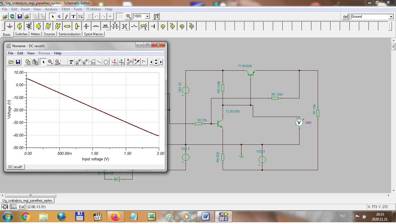

(#) Accord hozzászólása Nov 21, 2020 /
Az Ug2 feszültség előállításához egy ugyanilyen szabályzót készítettem el, ez lehetett volna valamivel kisebb teljesítményű, kisebb feszültségű illetve egyszerűbb, de végül amellett döntöttem, hogy két egyforma áramkör megépítése több előnnyel is járhat.
Az Ug1 feszültségszabályzót viszont kicsit át kellett alakítanom, persze ez is ugyanebből az áramköri elrendezésből indult ki, de ugye itt negatív feszültséget kell szabályozni vele, úgy hogy ennél már a 0 volt értéke is pontosan állítható legyen. A szabályozási tartományt így +4V-tól, -40V-ig határoztam meg és ez alapján készítettem el. Természetesen ezt sem lehet a teljes kivezérlési tartományban az elvárt linearitásnak megfelelően beállítani, ezért a szabályzónak csak a lineáris tartományát használom majd a mérés során.
Ennek is mellékelem a kapcsolási rajzát és a szimulátor eredményét.

Az Ug1 szabályzók beállításról néhány szót, itt is a szabályzó bemenetére kapcsolódó DAC kimenőfeszültsége a kiinduló érték (szimulátor rajzon a DAC-out) ami jelen esetben is 0 -2047 mV, az a DAC amit használok, csak pozitív feszültséget tud kiadni, ezért ennek feszültségnek a polaritását a szabályzónak meg kell fordítani és kb. +5V – 40V-ra, kell felerősíteni. A beállítás során szintén ofszet és erősítés beállításával lehet a kívánt jelszinteket belőni. Néhány kép ezekről, az első kép még a beállítás előtti oszcilloszkópábra, a kék a DAC jele, a piros pedig a szabályzó kimenete, a bekeretezett részeken látható az eltérés, a második kép mér egy beállított csatorna. A harmadik képen, pedig az A/B csatornák egymáshoz való beállítását mutatják, hogy jobban lehessen látni a két jelet kicsit eltoltam egymástól, a negyedik kép pedig amikor a két Ug1-es csatorna jele, a tényleges feszültségeit mérve látható, szerintem így jó is lett.

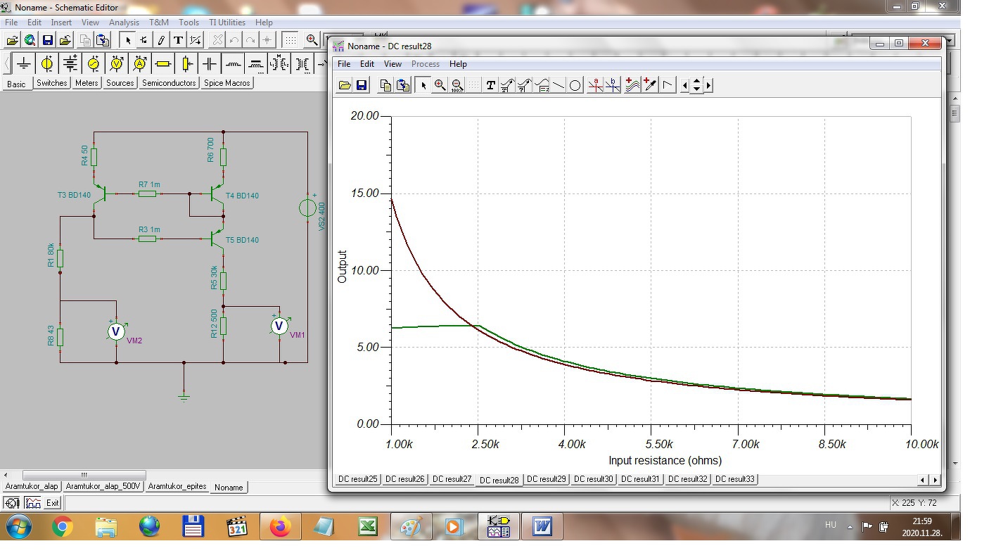

Most, hogy elkészült mind a négy feszültségszabályzó már csak meg kell mérni azokat feszültség és áram értékeket amikre kíváncsiak vagyunk. Ezek az alábbiak, A és B cső anódárama, segédrácsárama és ezek feszültsége. Ezen felül még szükséges a vezérlőrácsok Ug1A, Ug1B feszültségének mérése is.
A méréshez a PIC 2550 microkontroller ADC bemeneteit használtam, összesen hat analóg bemenetnek kellett helyet biztosítani, erre a célra. Mivel elég kevés szabad láb van ezen a tokozású IC-n további két jelet egy-egy PGA-n keresztül csatlakoztattam.
Kezdeném az egyszerűbbel, az anódok közös feszültséget kapnak ezért csak egy értéket kell mérni, ugyanez a helyzet a segédrács feszültséggel. Itt problémaként jelentkezik a 400V ezt az ADC bemenetének megfelelően 0 - 4V –os tartományba kell leosztani, ezt egy egyszerű 1/100 -as feszültségosztóval készítettem el, ez nem a legelegánsabb megoldás, de a célnak tökéletesen megfelel. Kicsit bonyolultabb, de még mindig,a könnyen megoldható volt a rácsfeszültségek mérése, itt a feladat az volt, hogy a +4V - -40V tartományt kellett 0 – 4V os tartományba illeszteni. Ehhez egy fázisfordító műveleti erősítőt használtam aminek az ofszetjével a bementi feszültség max, pozitív értékéhez lehet állítani a nulla voltot.
(#) Accord hozzászólása Nov 27, 2020 /
Ami nagyobb problémákat okozta, azok az nagyfeszültségen történő árammérések, az anódáram és segédrácsáram mérése. A triódásnál ezt úgy oldottam meg, hogy a katódban mértem az áramot, ezt az utat egy az egyben nem lehet alkalmazni a pentódánál, mert ugye van segédrácsáram is. Többféle ötletet végigpróbáltam, de sajnos nehezen találtam ezek közül megfelelő verziót, de végül is egy áramtükrös, vegyes megoldás került ki nyertesnek, ezt a megoldást fórumtársunk tothbela ajánlotta a figyelmembe, erről bővebben itt olvashatsz:
akkor ezt elsőkörben elvetettem mivel az amúgy is nagy anódáram mellé még plusz áramfogyasztót berakni nem tartottan jó ötletnek. Mivel a többi megoldással sem jutottam egyértelmű eredményre, elővettem az áramtükör ötletét újra.

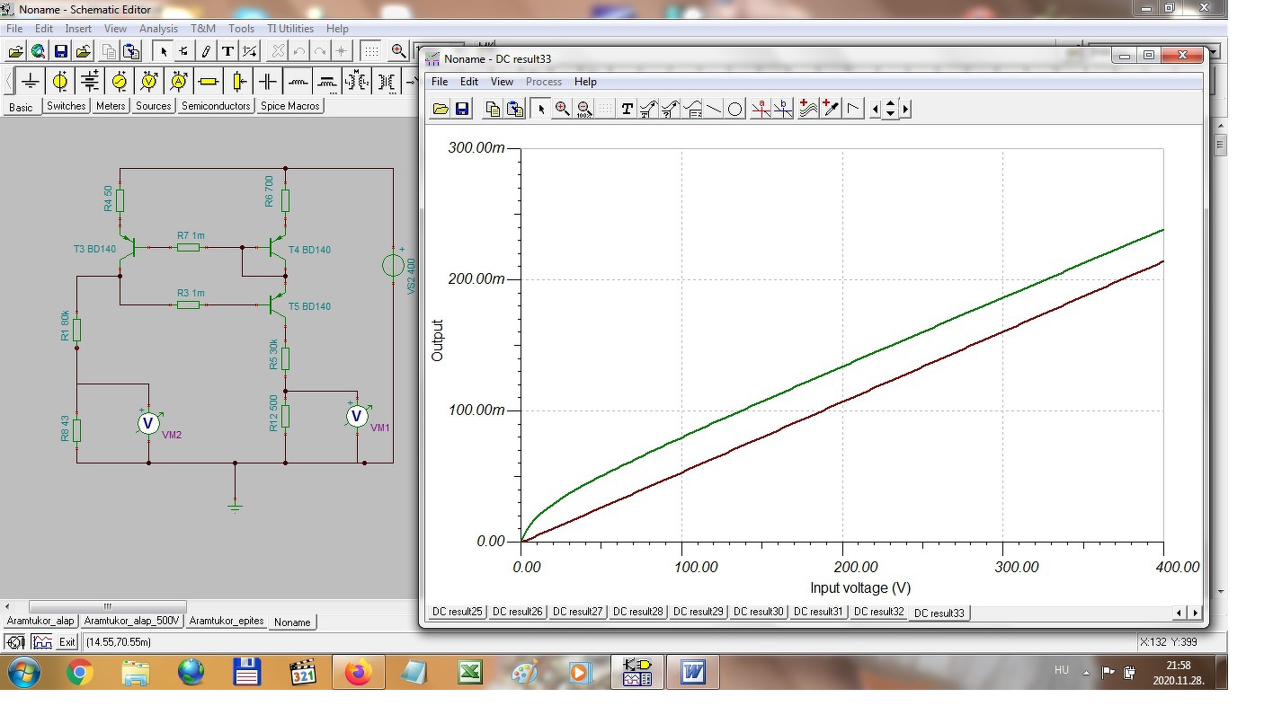

A szimulátor mérések elsőkörben egészen jó eredményeket adtak, az alábbiakban egy kép a szimuláció eredményéről.

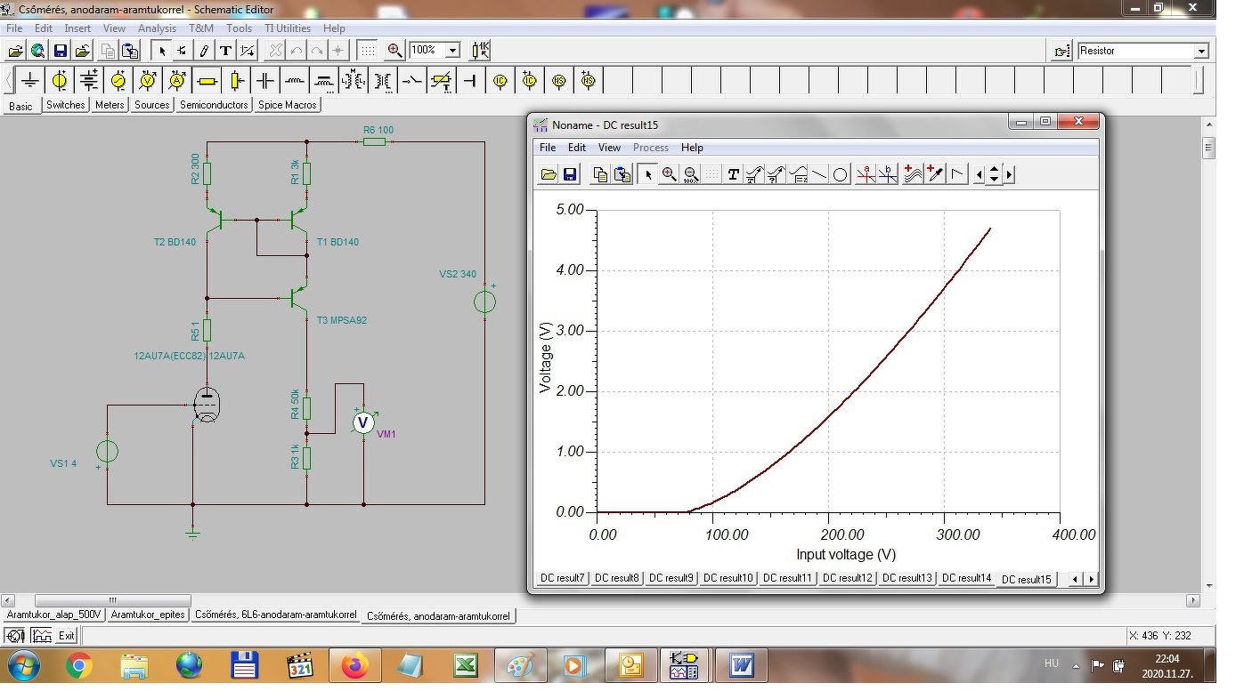

Az áramtükör működését kicsit részletesebben megvizsgálva szimulátorban és áramköri mérések eredményeivel kiegészítve azonban már nem voltam ennyire megelégedve. Nagyobb áramok mérésénél telítésbe megy az anódkörben lévő tranzisztor és ez teljes mértékben behatárolja a max. áram értékét. Természetesen a beállításokkal ez az érték bizonyos határok között megválasztható, de az anódáram mérésnél ez korlát nem megengedhető.
A másik probléma újfent a linearitás kérdéskörbe tartozik. Ugyanis, ha az áramkört úgy méretezem, hogy nagy áramoknál(200mA) megfelelően működjön, akkor egy kisáramú mérés esetén komoly(1-2mA) eltérés is mutatkozik, a mért és a tényleges érték között, ez természetesen szintén nem megengedhető. Amennyiben kisebb áramkorlátot választok abban az esetben már alacsonyabb áramértékeknél is elfogadható pontossággal lehet vele mérni.
Hogy tovább fokozzam a problémák sorát, és ezt a szakirodalom is több esetben említi, hogy a két áramág tranzisztora jelentős mértékben befolyásolja a két ág szimmetriáját/áttételét, ez sem túl jó hír mivel két cső áramát mérem egyszerre ennek a két árammérőnek természetesen teljes szimmetriában kell lennie. Ezt viszont egy kis tranzisztor válogatással el lehet érni, így végül is elfogadható eredményt sikerült kapnom.

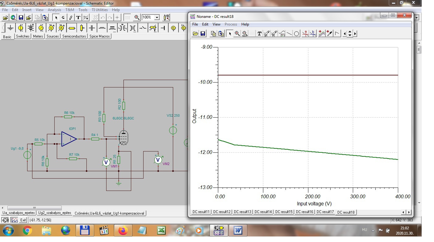

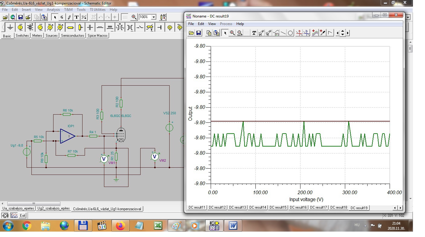

(#) Accord hozzászólása Nov 30, 2020 /
Előző hozzászólásomban leírtak miatt ezt a megoldást az anódáram mérésére alkalmatlannak ítéltem, és elvetettem, végül arra a döntésre jutottam, hogy vegyesen oldom meg az áramméréseket.
Mivel az Ig2 nem igényel nagyon széles méréstartományt ezért úgy gondoltam, hogy ebben a pozícióban megfelelően fog teljesíteni az áramtükrös megoldás, de az anódárammérést másképp oldom meg.
Abból egyszerű összefüggésből, hogy Ik=Ia +Ig2, könnyen kiszámítható az Ia értéke, ehhez viszont ismerni kell az Ik értékét.
Az áramot tehát két helyen mérem: a katódellenálláson, feszültségméréssel és az áramtükör segítségével a az Ig2 áramkörében. Ebből tehát: Ia =Ik –Ig2, ezzel már majdnem meg is lenne oldva a probléma, de a katódon megjelenő feszültség sajnos megemeli a katódpotenciált és ezáltal csökkenti a vezérlőrács negatív feszültségét, annak rendje és módja szerint.
Ezért a vezérlőrács feszültségét még a katódon megjelenő feszültséggel kompenzálni is kell, amit egy 1/1 -es feszültség visszacsatolású műveleti erősítővel oldottam meg, ez a triódás verzióban már eddig is kifogástalanul működött, ezért úgy gondoltam itt is megfelelő lesz.
Egy egyszerű áramkör a megoldás módjáról, és néhány kép a szimulációról.
-első képen az anódáram és kompenzált Ug1 értéke látható,
-második képen az bemeneti Ug1 és a kompenzálatlan Ug1 értéke látható,
-harmadik kép a bemeneti Ug1 és a kompenzált Ug1 értékét mutaja,

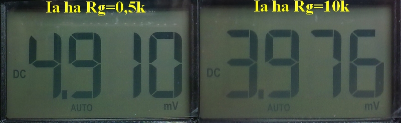

Megint lőttem egy-két képet, csak úgy a sok unalmas szöveg mellett érdekességképpen. Ebből teszek fel néhányat. Kicsit simogattam a grafikonokon, úgy tűnik valamivel talán szebb lett, de ami ennél sokkal lényegesebb, az anódáram értéke 140 - 160mA csövenként. Kezd alakulni a dolog. Két csőpárost mértem meg.
Így néznek ki:

Természetesen ezt a módszert próbálom itt is alkalmazni és eddig úgy tűnik remekül működik. Mivel a PIC mikrokontrollerrel nagyon egyszerűen megoldható egy ilyen mérési folyamat programozása, így az alábbi módon készítettem el a vezérli a folyamatot.
A kontroller mindkét csőnél beállítja a vezérlőrács feszültséget -40V-ra, ezt követően beállításra kerülnek az anód, és segédrácsfeszültségek, ebben a pillanatban még egyik csövön sem folyik áram, vagy nagyon minimális, ezt követően az „A” cső vezérlőfeszültségét a kívánt értékre állítja, majd elvégzi a szükséges méréseket. A mérések végeztével a vezérlőfeszültséget ismét -40V-ra húzza. Ezt a folyamatot megismétli a „B” csőre is.
Vagyis ezzel a megoldással nem egyidőben, hanem egymást követően történnek a mérések, ezáltal kicsit leegyszerűsítve, megspóroltam a szükséges áram felét, úgy is mondhatnám, hogy nincs szükség két nagy teljesítményű cső mérése esetén a tápegység dupla teljesítményére.
Ez azonban még mindig kevés lenne ha folyamatosan, statikus terhelés alatt történnének a mérések. Ezért minden egyes mérési folyamat(ez több mérést tartalmaz) csak nagyon rövid ideig tart(konkrétan 0,5 sec -ig csövenként). A mérési folyamatok pedig (tetszés szerint állíthatóan)
5-20 mSec–onként követik egymást, ezzel jelentősen lecsökkentve a tápegység igénybevételét, arra a szintre, úgy hogy az 50VA-es trafó tökéletesen elegendőnek bizonyult erre a feladatra.
