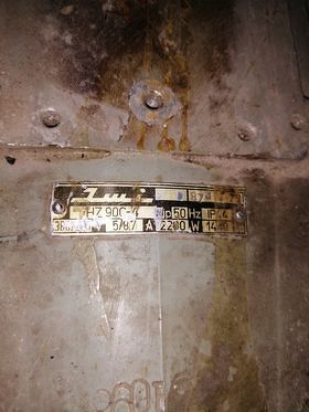

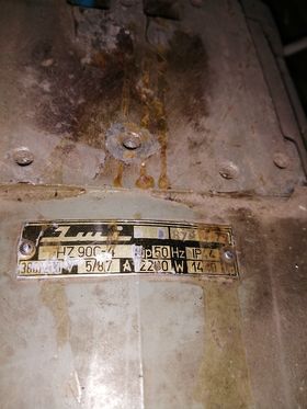

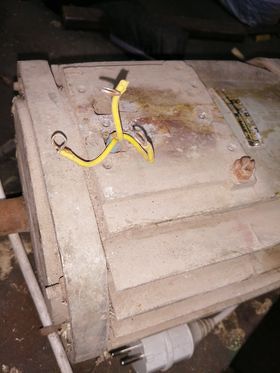

Sziasztok !
Segítséget szeretnék kérni ,hozzám került egy villanymotor eléggé hiányosan kapocsléc törött volt így csak a kábelek látszanak szeretném megtudni hogyan kell bekötni 220 V -ra és akár 380-ra hogy működjön ,milyen indító kondenzátor és milyen indító relé kellhet bele .Válaszokat előre is köszönöm .
(#) VIM válasza avatar2007 hozzászólására (») Okt 25, 2020 /
Szia! Először mérni kellene tekercs ellenállásokat, mert nagy a valószínűsége, hogy ez a motor át lett tekercselve. Az adattáblán két feszültség érték van megadva de csak három szál vezeték van kihozva. A teljesítményről is majd csak a megfelelő feszültséggel való próba után, áramfelvételből lehetne kiszámolni. Szerintem először csak fázis-nulla és állandóra egy kondenzátor (kb. 40uF) a szokott módon.
(#) avatar2007 válasza VIM hozzászólására (») Okt 25, 2020 /
Szia köszönöm a gyors választ a vezetékek közt 5,1 ohm az ellenállás.
(#) Gafly válasza avatar2007 hozzászólására (») Okt 25, 2020 /
Mindhárom?
(#) avatar2007 válasza Gafly hozzászólására (») Okt 25, 2020 /
Igen.
Így kellene bekötni, függetlenül attól, hogy nincs kihozva hat vezeték csak három. Ha így beindul és nem melegszik, terhelésre nem esik számottevően a fordulata akkor maradhat egy fázisra ez a verzió. Nekem nagyon úgy tűnik az ellenállás értéket tekintve, hogy ez három fázisú lesz és belül van a csillagpontja elkötve a teljesítménye, fordulata az azonos lehet a ráírt értékekkel. "Bkrisz" többet tudna erről mondani, neki vannak feljegyzései ezekről a motorokról.
Nagyon szépen köszönöm megpróbálom kíváncsi vagyok mi sül ki belőle.

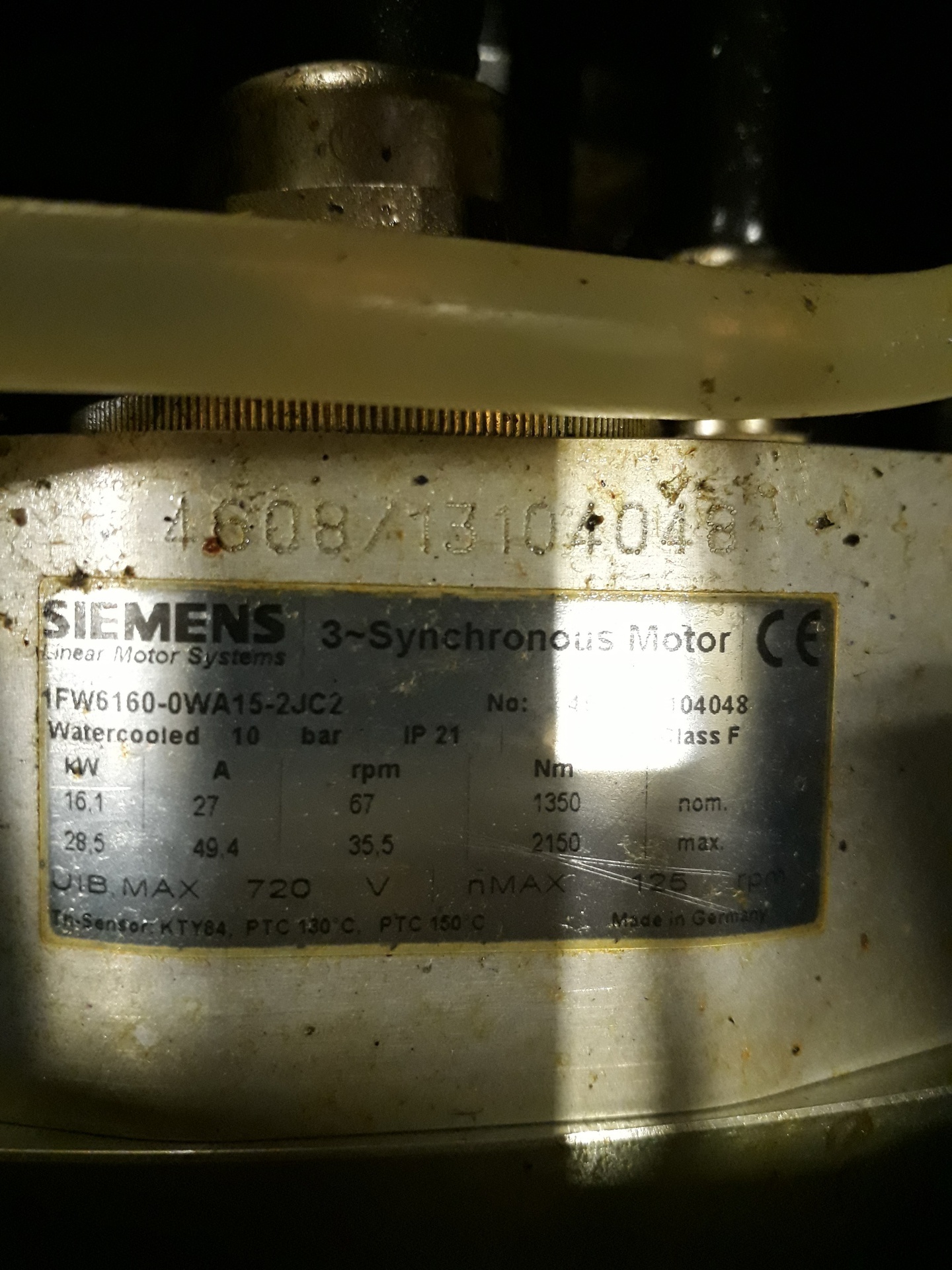

(#) Mate78 hozzászólása Nov 13, 2020 /
a csatolt képen látható villanymotor esetében, hogy jön ki a megadott teljesítmény?
Bárhogy számolom, nem jön ki a 16,1, sem a 28,5kW.
P[kW] = M[Nm] X n[1/min] /9550 a képlet nem?
(#) GPeti1977 válasza Mate78 hozzászólására (») Nov 13, 2020 /
Nem jön ki tényleg, csak ha a teljesítmény alatt a felvettet értjük, és 60% a hatásfok.

(#) kadarist válasza Mate78 hozzászólására (») Nov 15, 2020 /
Szia! Mindig az elektromos teljesítményt adják meg a motoron. Ez a bekötéshez és a táplálási igény miatt van.
(#) Mate78 válasza kadarist hozzászólására (») Nov 15, 2020 /
Szia,
De jó, hogy rákérdeztem, én úgy tudtam, hogy a tengelyen leadott mechanikus teljesítmény maximumát írják rá.
Egyénként utánanéztem a motor katalógusában, ott közölnek egy veszteségi teljesítményt, és annak ismeretében már kijön.Elég rossz hatásfokkal működik ez a motor.

(#) Chipmunk1960 válasza Mate78 hozzászólására (») Nov 16, 2020 /
A 720V, és 27A az 15KW, nagyjából OK, csak nem tudom hol használnak ilyen feszültségű motort?
(#) Mate78 válasza Chipmunk1960 hozzászólására (») Nov 16, 2020 /
Ez egy megmunkálóközpont direkthajtású "A" tengelyének a motorja.
A szokásos 3X400VAC-bemeneti feszültségű frekvenciaváltóról megy(Simodrive 611D)
