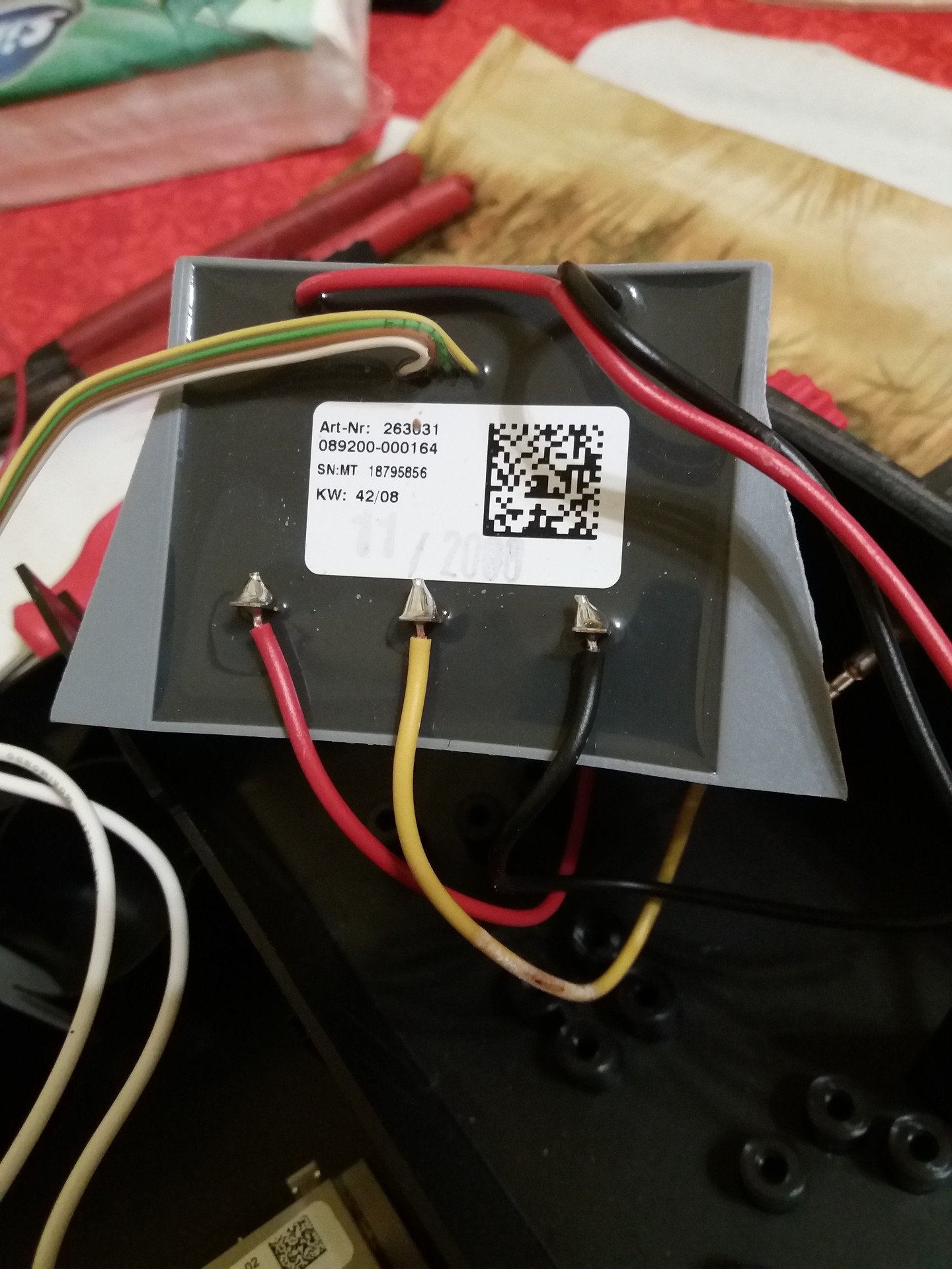

(#) Remci hozzászólása Nov 22, 2020 /
Én is kérdeznék. Ez a trafó egy AKO Pro N2000-ben van. A felső két vezeték a betáp, az alsó három a kimenet. De az a négy vékony vezeték ami még kijön belőle,mi célt szolgál?

(#) engineerman válasza Remci hozzászólására (») Nov 24, 2020 /
Az egy terhelés figyelő akart lenni.. illetve karámszkadás jelző--- Nagyon összecsapott elcsépelt konstrukció... A sok ki szines vezetél egy csatin csatlakozik az elektronikához. Amint villámcsapás éri vagy a karáémot, vagy csak a közelébe csap le... a Cmos IC-k azonnal elhaláloznak és vele együtt az egész elektronika...
Építs hozzá egy hálózati elektronikát.. A szines vezetékeket meg vágd el... ?Mert a trafó önmagában kiválló (Makrai Kft ről koppintott )
Kösd be renedesen a trafó primer- szekunder ágát--- A szines vezetékeket meg egyszerűen blankold le és zárd rövidre az összeset. Ez némi fojtást ad a trafónak.. de ez nem árt.. sőt még használ is
(#) Remci válasza engineerman hozzászólására (») Nov 24, 2020 /
Köszönöm. Még régebben hozták javításra,nagy baja nem volt, csak a triakot és egy diódát kellett cserélni benne. Működik. Még. A trafót csak kíváncsiságból fényképeztem le, hogy majd egyszer megkérdezem mi célt szolgálnak a vezetékek.

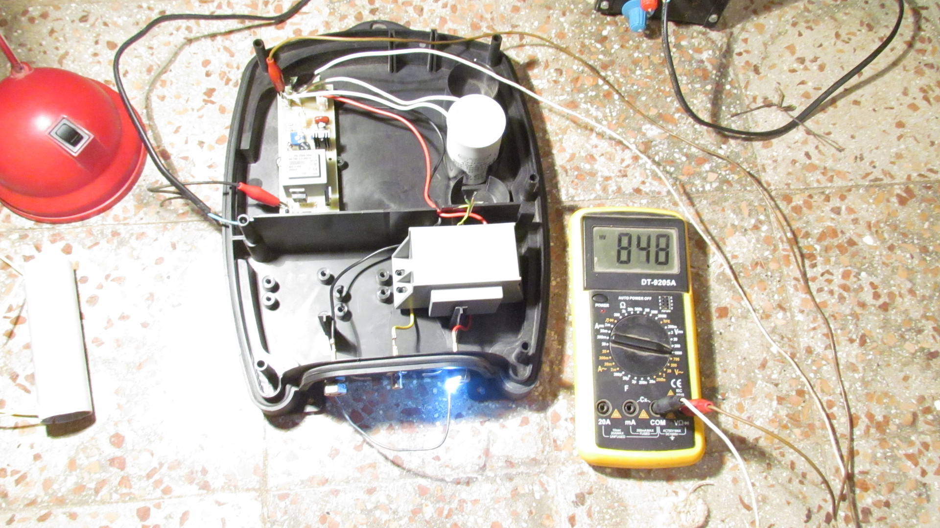

(#) amperjano válasza engineerman hozzászólására (») Dec 3, 2020 /
AKO N1600 555-el.
A 12V 2.4VA-es trfót
24V-ról hajtva, 5sec. alatt
tölti fel a 12µF-os kondit
850V környékére.
Így van 6mm-es szikra.
Mit változtassak hogy
jól működjön?
Trafót cseréljem 5-6V-osra?
R1=3k R2=160K C1=100N

(#) kokozo válasza amperjano hozzászólására (») Dec 6, 2020 / 1
Én először a 2.4VA-es trafót cserélném nagyobbra..

(#) mr.Cara válasza kokozo hozzászólására (») Dec 11, 2020 / 2
Igen (4...5VA-osra), és 9V-osra . Ha meg kevés a cufla, a nagyfesz-trafót cserélni normálisra . Engineerman leírta itt néhányszor milyet ! A 24V nem sok az 555-nek ? Mintha 16V-os lenne ?
