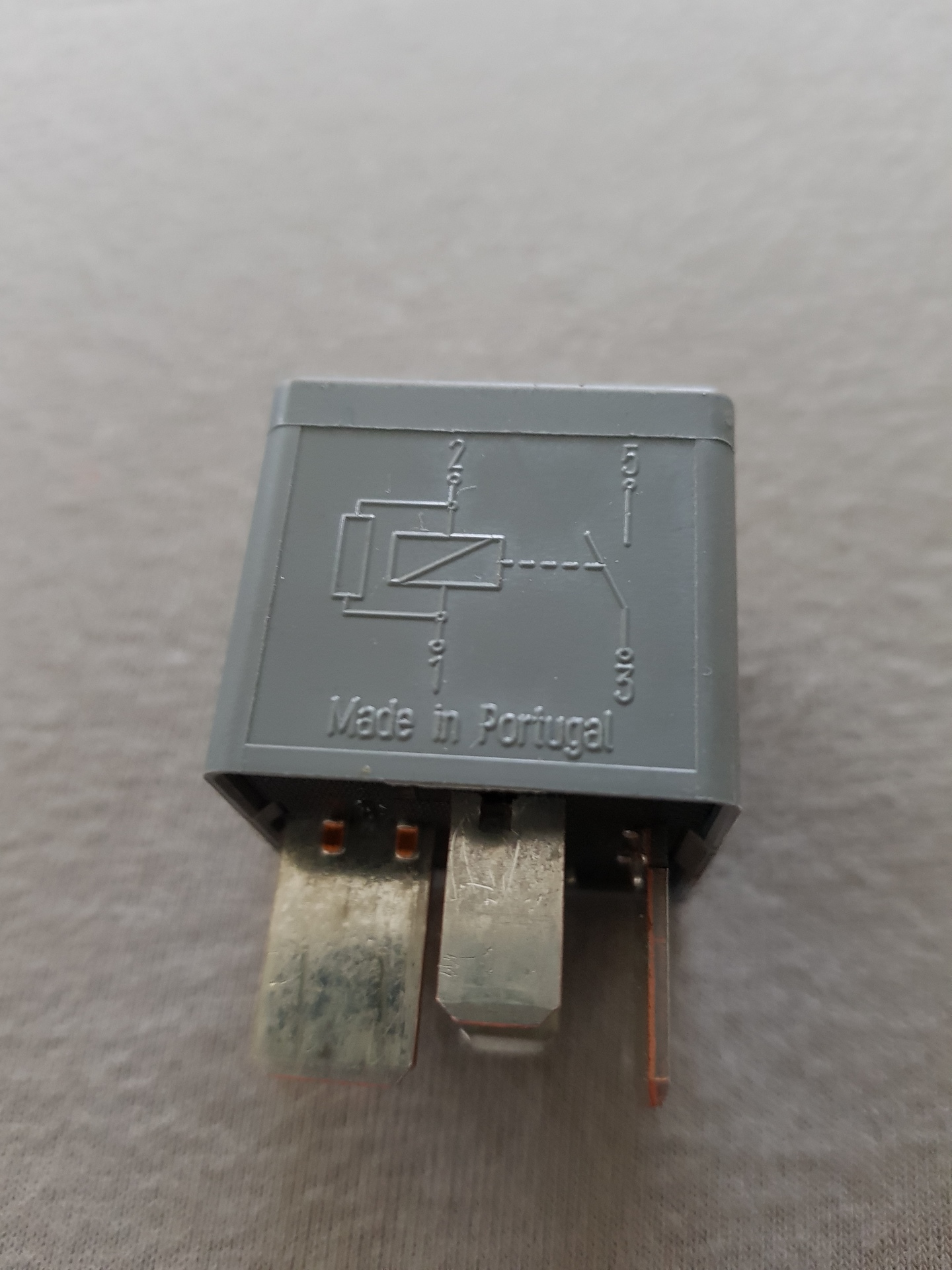

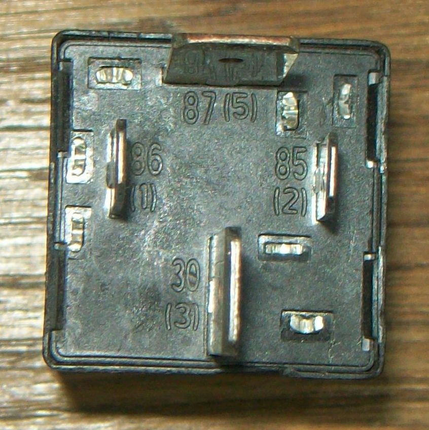

Feltennek kegy rajzot erdekelne, hogy valaki kesziti vagy elkeszitette mar ezt a macit vagy tud-e valamit rola. A kepen megjelöltem a relet, mar ket napja buvom a netet, de nincs eredmenye. Nem talaltam olyat. Pontosabban hasonlit a lab elrendezese a szgk releihez, de nem az, vagy ki tudja. Ezert fordulok hozzatok.

(#) kivancsi4 válasza korozsi hozzászólására (») Nov 22, 2020 /
A benne lévő ellenállásra figyelj.
(#) jucsaba válasza kivancsi4 hozzászólására (») Nov 22, 2020 /
inkább a diódára ha van .
(#) kivancsi4 válasza jucsaba hozzászólására (») Nov 22, 2020 /
Nem írtam el, ellenállás van benne, nekem más célra kellett a relé, ezért kivettem, gondolom itt is felesleg és ezért eltávolítható .Köszönöm hogy megtisztelsz vele, hogy nagybetűvel kezded a mondataid.
A hozzászólás módosítva: Nov 22, 2020

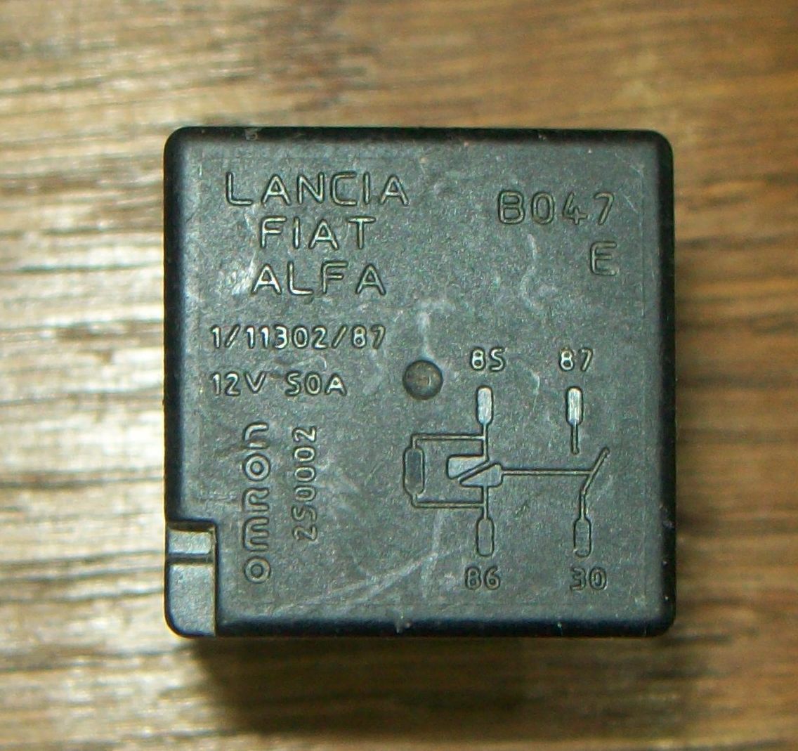

(#) korozsi válasza jucsaba hozzászólására (») Nov 22, 2020 /
Köszönöm a valaszod kivancsi4.
Az latszott a fenykepen, ami itt van a forumon hogy omron tipusu, de egyebb nem volt olvashato rajta.
(#) erdgab válasza korozsi hozzászólására (») Nov 22, 2020 /
(#) kivancsi4 válasza erdgab hozzászólására (») Nov 22, 2020 1 /
Szia.
Zbartalos készítette a gépet(Maci klón, a te kapcsolási rajzod szerint) amihez pdf formátumú paneltervet és DIPTRACE munkafájlokat is megosztott velünk(úgy tudom megvan a gyűjteményedben). Jelen esetben a relé saru elhelyezkedés és kialakítás ami gondot okoz, legalább is szerintem. A programot feltelepítve és a kérdéses alkatrészt cserélve a munkafájlban, akár másik relé is alkalmas lehetne. A programnak van ingyenesen használható verziója is, és viszonylag könnyen kezelhető, de sajnos csak 300 lábig használható, itt meg 455 van. A paneltervet készítőt kellene megkérni, hogy alakítsa át a tervet, ha nehezen elérhető az eredeti alkatrész, valamint jelezze ha mást is javasol változtatni.
(#) erdgab válasza kivancsi4 hozzászólására (») Nov 22, 2020 /
Sajnos nincs meg a gyűjteményemben.Több is hiányzik,nem kaptam jelzéseket,képeket anno.
(#) korozsi válasza erdgab hozzászólására (») Nov 22, 2020 /
Utanna neztem az alaktresznek / omron 250002 / relenek. Lehet venni az pl. ebay.-on 5 euro+ szallitas.

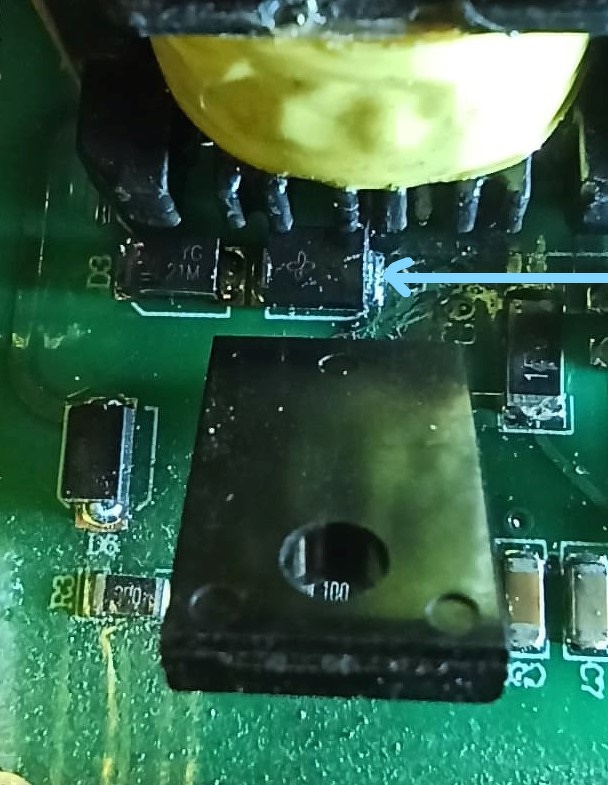

(#) jamesonny hozzászólása Nov 27, 2020 /
ez milyen alkatrész lehet? inv.hegesztőből P R van ráirva a nyákon Q3-assal jelölve.
(#) gulyi88 válasza jamesonny hozzászólására (») Nov 27, 2020 /
Esetleg ez.
Q3 jelölés egy kicsit sántít.
(#) 13_Balu50 válasza jamesonny hozzászólására (») Nov 28, 2020 /
Kicsit bővebben, a típusát is írhattad volna a hegesztőnek, talán úgy tudnánk segiteni.Szerintem a Q3 az a nagy fekete alkatrészre vonatkozik, ami egy fet lehet, az a pici ahová a nyíl mutat az egy zéner vagy gyors dióda vagy akár egy 0 R ellenállás átkötés lehet.
A hozzászólás módosítva: Nov 28, 2020
(#) jucsaba válasza jamesonny hozzászólására (») Nov 28, 2020 /
Próbáld meg nem hátulról halszemoptikával fényképezni.
Ugyanez érvényes ha a kivezetés felől kapod le...
(#) jucsaba válasza jucsaba hozzászólására (») Nov 28, 2020 /
Ja hogy a nyíl.
Dióda ,zener,supresszor, kétirányú szupresszor, sőtt ilyen v hasonló tokban preciziós ellenállás .

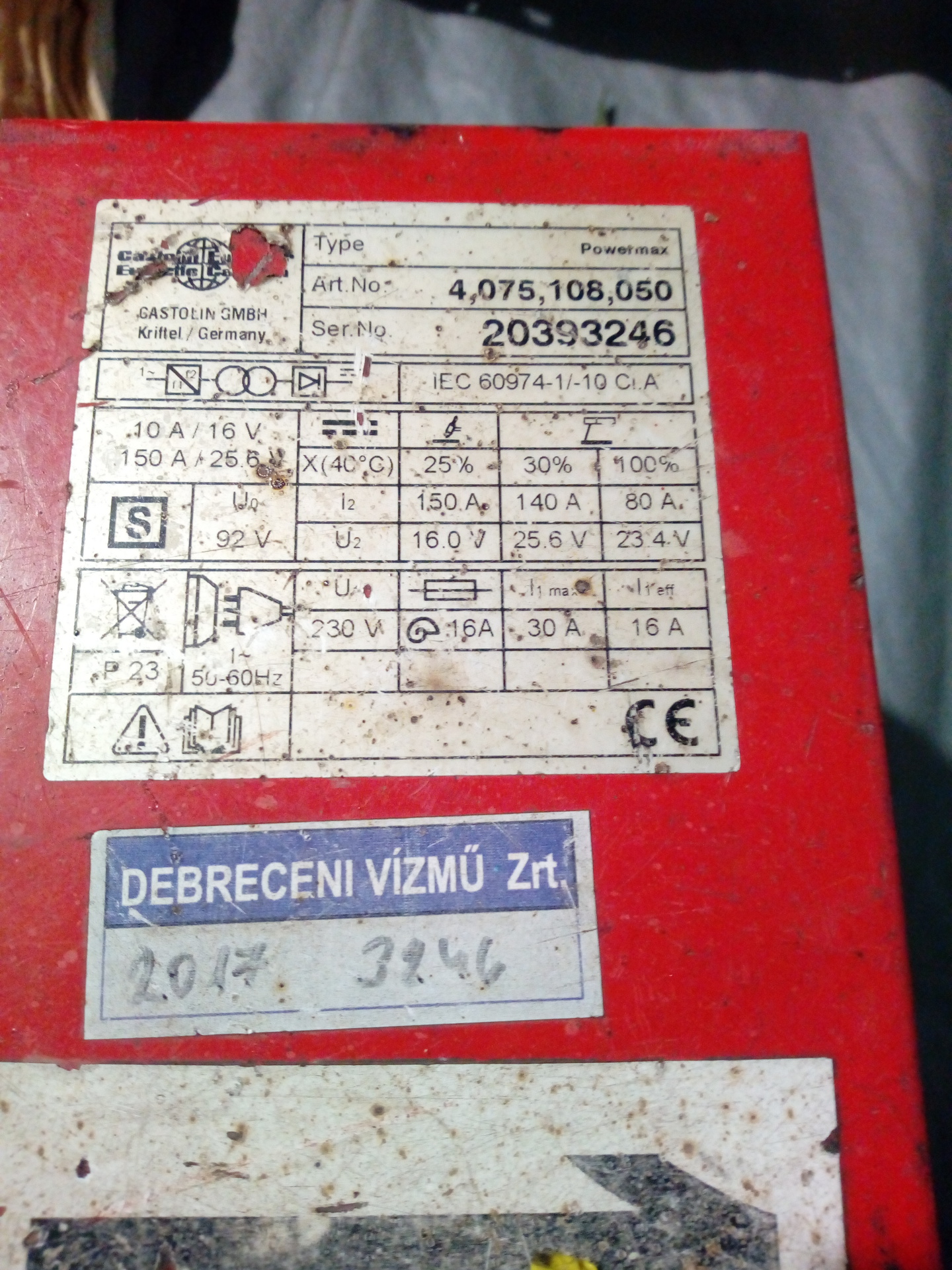

(#) Johnny80 hozzászólása Nov 29, 2020 /
Sajnos már egy ideje nem boldogulok egy inverteres hegesztővel. Az a gondja, hogy nagyon lassan szabályoz le, azaz alacsony fokozaton is az ívpálcát nagyon nagy erősséggel gyújtja és csak lassan pár mp alatt áll be normális áramerősségre.A visszacsatoló X2es kondikat már néztem, azok jók.
Ha valaki találkozott már ilyen hibával, ne tartsa magában.
Előre is köszi mindenkinek!
kép csatolva a típusáról.

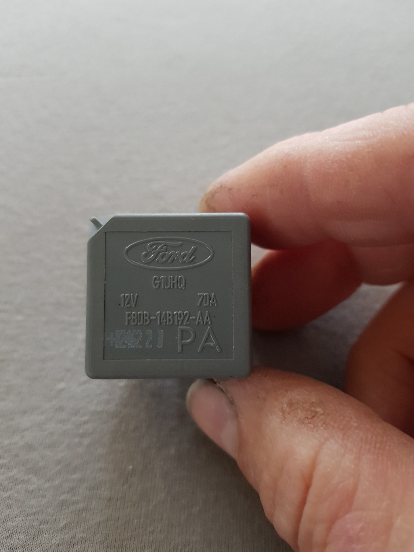

(#) korozsi válasza kivancsi4 hozzászólására (») Dec 6, 2020 /
Szia kivancsi4
Talaltam valami hasonlo relet mint aminek a fenykepet feltetted. Igaz, nem olasz autoe hanem nem is tudom hirtelen ki is gyartja a fordokat. Na mindegy, egy fordban talaltam relet szerintem ez jo lesz, mert hasonlit hozza minden teren. Egyenlöre igy nez ki,de jönnek az alkatreszek hozza. A dioda hidat es a relet kiszerelhetösre csinalom, csak könnyebb cserelni ha csak kihuzom es a masikat dugom a helyere.

(#) kivancsi4 válasza korozsi hozzászólására (») Dec 7, 2020 /
Szia.
A 2,2µF kondit ne felejsd el....

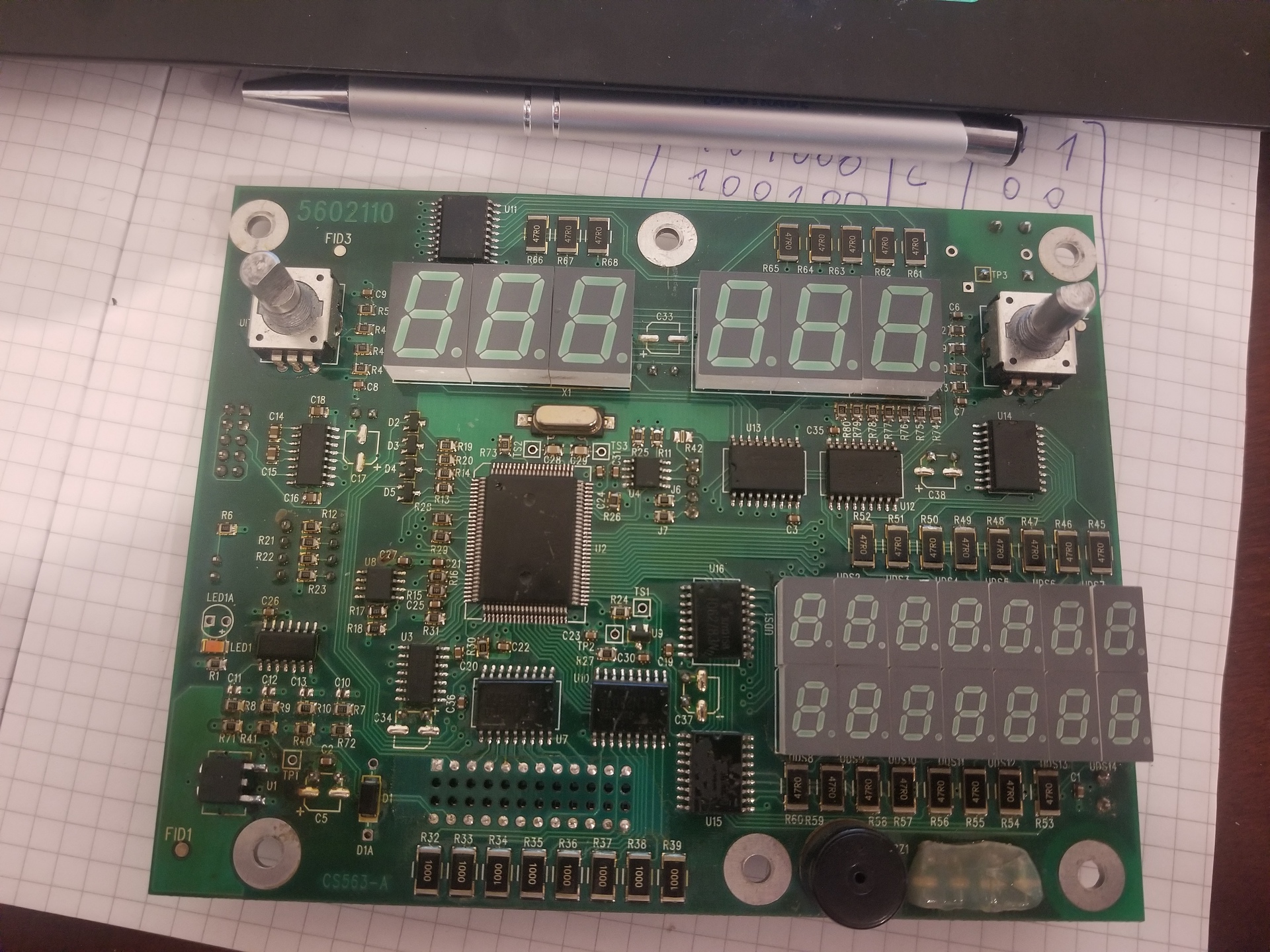

(#) luluzulu hozzászólása Dec 7, 2020 /
Egy Cebora sound mig3840/t vezérlő elektronikát szeretnék életre kelteni minden bizonnyal hiába, mert valószínűleg processzor hibás a vezérlő.
A mikro vezérlő egy MB90540, a panelon szint semmi más nincs csak a kijelző meghajtó ic-ék.
Hogy tudnám kizárni hogy tényleg a vezérlő a hibás?
A tápfeszültségek meg vannak, oszcilloszkóppal megnézve a kristály működik.
Esetleg valakinek egyéb ötlete vagy mehet a kukába?
(#) gulyi88 válasza luluzulu hozzászólására (») Dec 7, 2020 /
Van a mikrovezérlőnek három kommunikációs portja. Szkóppal esetleg ránézni, hogy melyiken van, vagy van-e egyáltalán valami jelfolyamféle (bekapcsoláskor). Ha annyit legalább meg lehet állapítani, hogy nem tök süket, az is eredmény.
Ha pedig van, akkor soros kapcsolatot rápróbálgatni (RS232-USB-Hyperterminal), hátha akar mesélni valamit, vagy akár beszélgetni is?
