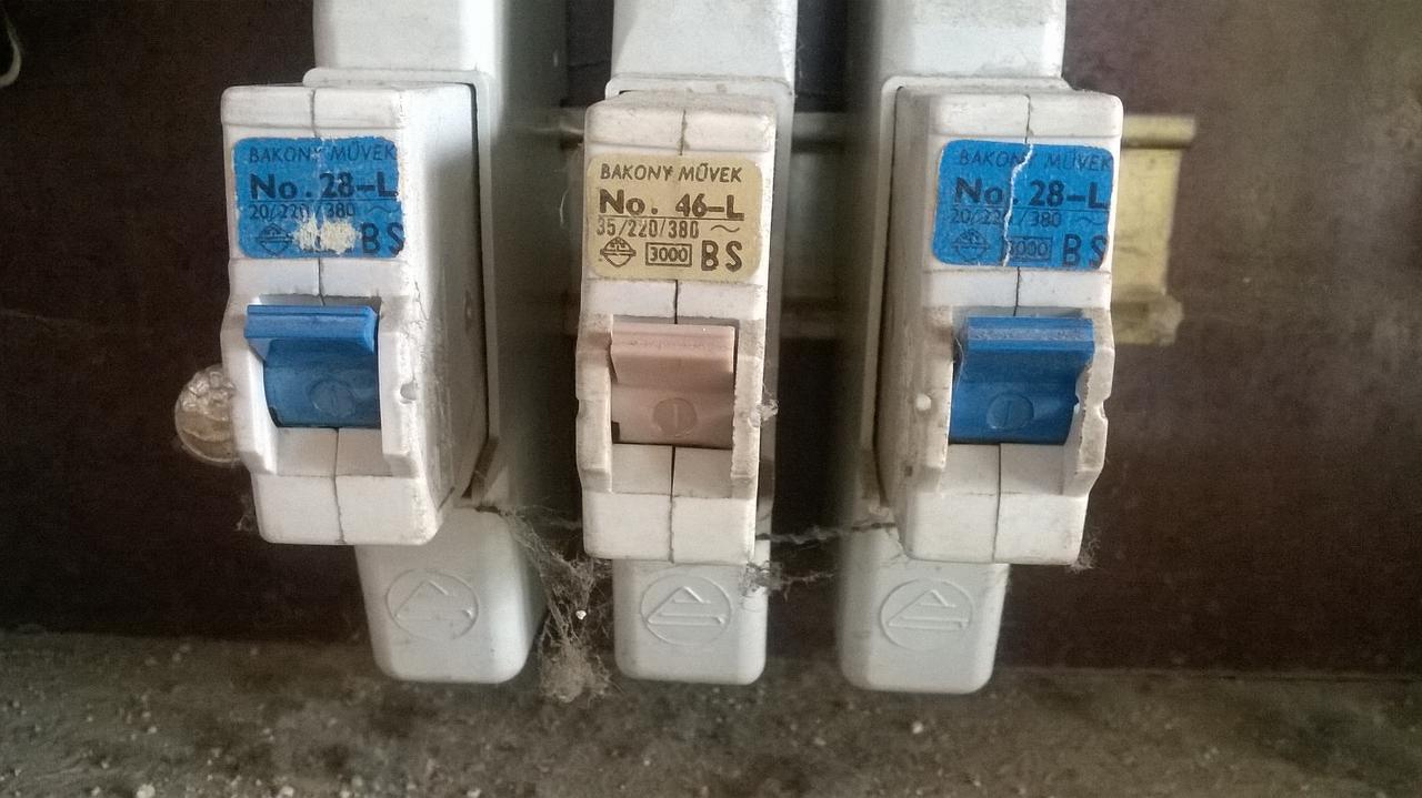

Előzmény : párommal szeretnénk másik lakásba költözni, nézelődünk - keresgélünk... Itt a városban anno 16 A volt a megszokott lakásbetáp... Láttunk pár lakást, ahol már átépítettek és bővítettek 32A-ra.
Most néztünk egy lakást, állítólag 2002-ben lett felújítva ( elektromosan is), a digitális villanyóra alatt 27 (vagy 28 ? ) A-s kismegszakítót láttam. Ha a színek jelentenek valamit, fekete billenő fölött zöld matrica...
Nézem a katalógust 20, 25, 32 A a sor Lehel rosszul láttam, vagy ~20 éve még volt más érték is ?
Másik gondolat : egy 4 szoba + konyha + vizesblokk lakásban nem karcsú egy kicsit 4 db áramkör ?
(#) Bakman válasza Macsek71 hozzászólására (») Nov 25, 2020 /
A zöld elvileg 6 A-t jelentene de igen kicsi a valószínűsége, hogy az van a fogyasztásmérő előtt, nem jól olvashattad le az értéket, mert 27 és 28 sincs.
Ha nekik elég volt négy (vagy a villanyszerelő ennyire értett hozzá, esetleg nem volt nagyobb keret a jobb szétosztásra), akkor annyit építettek ki. Mai szemmel nézve igen karcsú.

(#) Atis57 válasza Macsek71 hozzászólására (») Nov 26, 2020 / 2
pedig volt még 30 éve is!
A BS numeró 28 =20A igaz kék paprfecni volt rajta!
A hozzászólás módosítva: Nov 26, 2020
