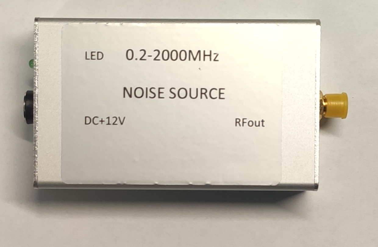

(#) sdrlab válasza edigi hozzászólására (») Nov 30, 2020 /
Nagy különbség van ott, hogy az egyes frekvencia komponenseket külön vizsgálgatva vonod le a következtetést(pl FFT-n keresztül), vagy egy komplex függvény amplitúdójából indulunk ki! Pont ez a lényeg, vagy gondoskodsz arról, hogy csak szinusz jelet adj neki, és akkor nézheted az amplitúdó ábrát, vagy spektrumra bontva, tetszőleges jellel tudod vizsgálni azt...
Ha FFT-n keresztül nézed, elég egy széles spektrumú zajt beadni neki, és az FFT képernyőjén láthatod közvetlenül is a bode diagrammját....

(#) edigi válasza sdrlab hozzászólására (») Nov 30, 2020 /
„Ha FFT-n keresztül nézed, elég egy széles spektrumú zajt beadni neki, és az FFT képernyőjén láthatod közvetlenül is a bode diagrammját....”
Igen ez a módszer is ott van az opcióim közt van mint fentebb is írtam, de értelmezhető áron nincs olyan zajgenerátor amivel pontosabb eredményt hozol mint a fractional synthesizer chipekkel.
De ha durva eredmény is elég akkor persze az FFTvel piszok gyors lehet a zajgenerátoros módszer.
Az FFT-t meg használni kell ha már van és tapasztalatom szerint jó az az FFT (OK 1 kategóriával feljebb meg még jobb), csak tudni kell mikor és mire érdemes használni. Nem helyettesíti a spektrumanalizátort, de van ahol versenyképes vele.
