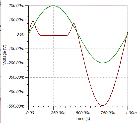

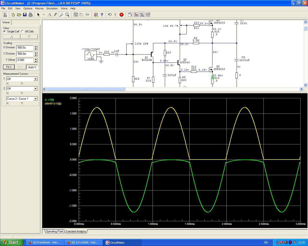

Nézegetem a szimulációt, és nem hagy nyugodni a fűrészes gate áram. Az a kérdés merült fel bennem, hogy bipoláris tranzisztornál miért nincs ilyen. Vagy ott is van, csak mivel a bázis áram nagyságrendekkel nagyobb a mint szigetelt kapus testvérnél (ahol végül is egyenáramúlag nulla), nem látszik. Olvastam valahol hogy a bipoláris tranzisztorok BE és BC kapacitása sem elhanyagolható, de mivel rendszerint nagy áramú meghajtással vannak vezérelve, nem tűnik fel. A mosfeteknél pedig hajlamosak vagyunk elhinni hogy annak nem kell áram.
Visszatérve a szimulációhoz, nem túl nagy kivezérlésnél nem is annyira recés az a gate áram. Kerestem azt a pontot, ahol megjelenik. A kihegyesedés. Nos ha jól emlékszem (két napja szimuláltam, és ma írom le), amikor a fet lineáris üzemből kapcsolóüzemre vált, vagy vissza. PWM erősítőnél is előjön a Miller plató hatása, ahol a gate kapacitás úgy jelentkezik, mintha az nem lenne lineáris. Teljesen nyitott, vagy teljesen zárt állapotban a gate kapacitás tisztán CGS+CGD. Lineáris üzemben pedig CGS+(CGDXA). Az "A" ebben az esetben a mosfet feszültségerősítése. Szaturáció vagy lezárás közelében a feszültség erősítés lecsökken, így a gate kapacitás is kisebb lessz. Nos egyelőre ennyi, ha időm engedi folytatom.
Az IRFP240 33 Ohm-os gate ellenállásán mért feszültségesés zenei jellel, 100W körüli teljesítmény csúcsokkal, 4 Ohm terhelésen (a két 8 Ohm-os SAL doboz párhuzamosan kötve a kimenetre). Ez egy régi mérés, még a "játékizé" becenevű végfokon. A csúcsokban a gate áram 60-80 uA. Ebből a mérésből kiindulva, semmi nem indokolja a kisimpedanciás meghajtást egy analóg végfokban.

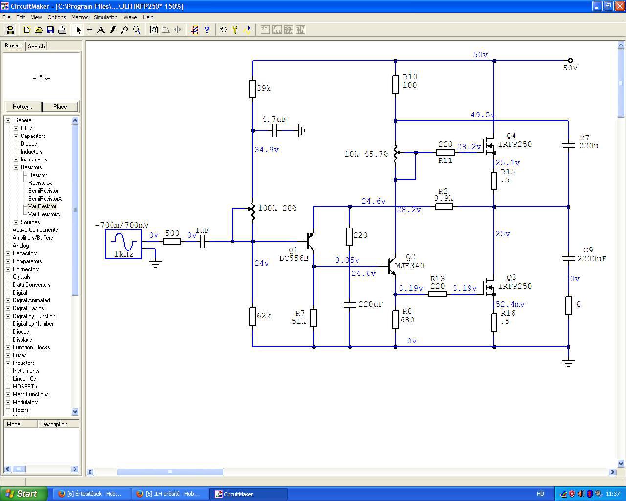

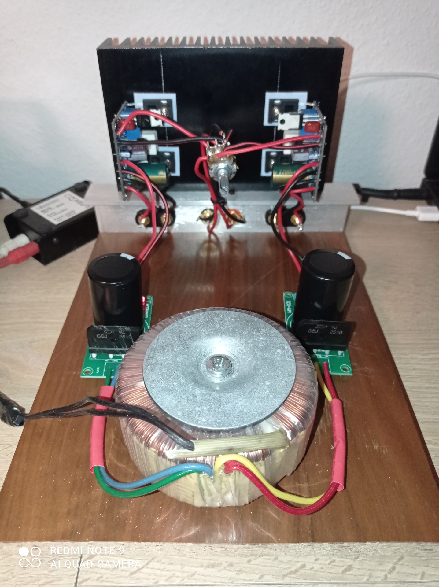

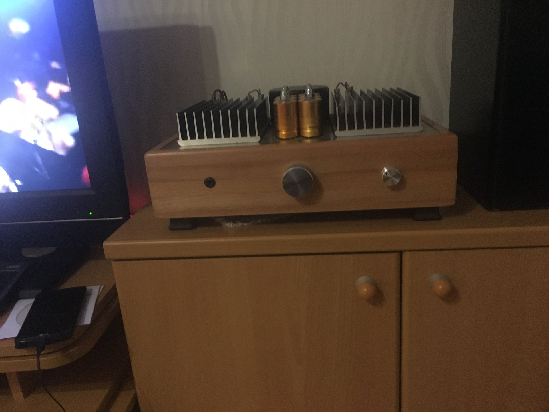

Sziasztok! Öszedobtam egy ilyet. Full kínai, a trafót leszámítva. JLH irf250-el. Sajnos korlátozottak most a lehetőségeim, így mérni nem tudok és az eredeti jlh-hoz sem tudom hasonlítani, csak a vf3-hoz. Elég meggyőző hangja van. Valaki próbálta már rajtam kívül?
A hozzászólás módosítva: Nov 29, 2020
Szia! Megkérdezhetem, hogy ez melyik kapcsolás?
Szia! Innen rendeltem, többet nem tudok!
HUF 3,434.96 18%OFF | Ghxamp 1969M FET Pre-bile Amplifier Kits Board 1969 IRF250 Tube amplifier Board Bile Dual Channel UHC-mos DC15-60V 1Pairshttps://a.aliexpress.com/_mPPCcPP Itt az eredeti kapcsolást mutatja, de nem az. A hozzászólás módosítva: Nov 30, 2020
Mekkora tápfeszről járatod? A meghajtó is FET? Ekkora hűtőbordával nem lehet tisztán "A" osztályú szerintem. A max. 60V-os tápfesz is elég érdekesnek tűnik. Megmérted a nyugalmi áramot? Nincs kedved visszarajzolni?
De a lényeg, hogy jól szól... végül is mindegy mi van benne.
42V-ról megy, most 100mA a nyugalmi. Eddig 300 volt, de csak jobban fűtött, a hangja nem volt jobb. A linken van egy leírás, miszerint 10-200mA között kellene lennie, de 30mA-nél már "very good" a hangja!
Lesz egy kis időm visszarajzolom. A meghajtó az tip41 A hozzászólás módosítva: Nov 30, 2020
Köszi! Ezt már én is többször tapasztaltam, hogy egy "A" osztályú végfoknak "AB" osztályba állítva sem romlik a hangja, pedig ez elvileg ellentmond minden mérésnek és elméletnek.
Páros harmonikusok helyett a páratlanok lesznek dominánsak... el kellene tűnnie a "csöves jellegű varázsnak", de mégsem változik semmi. Érdekes dolgok ezek.

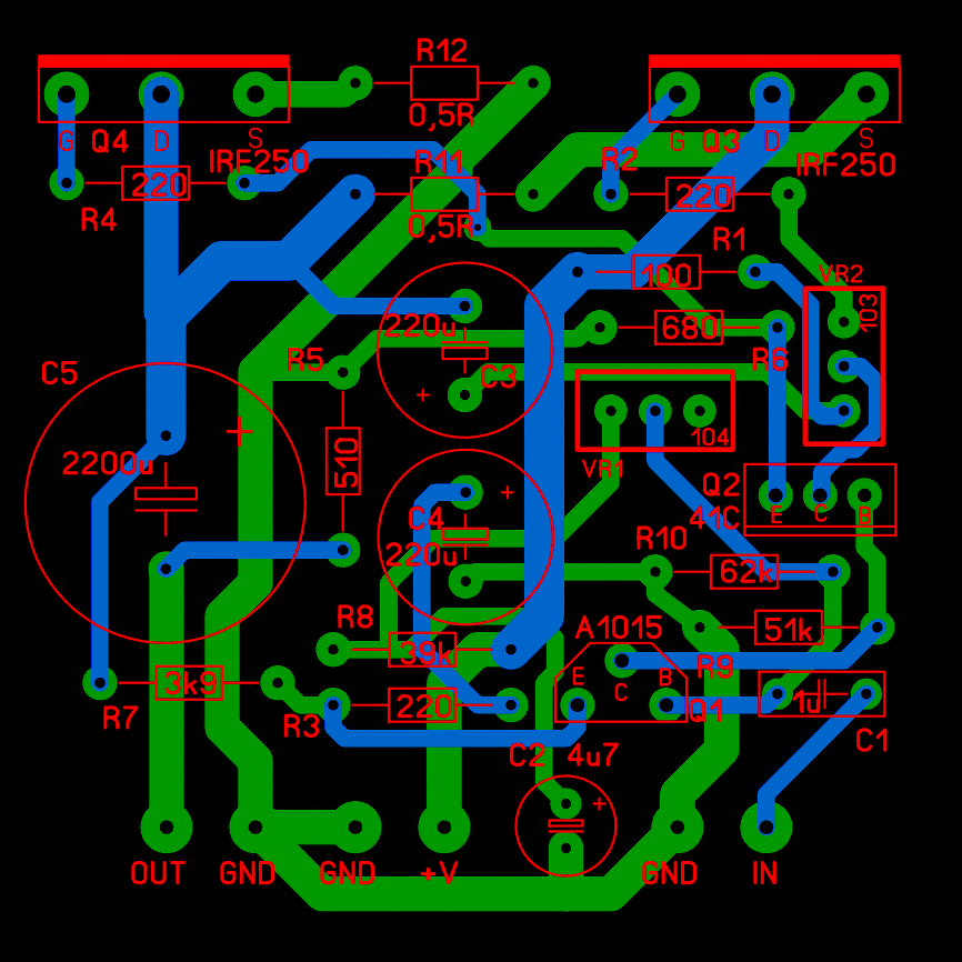

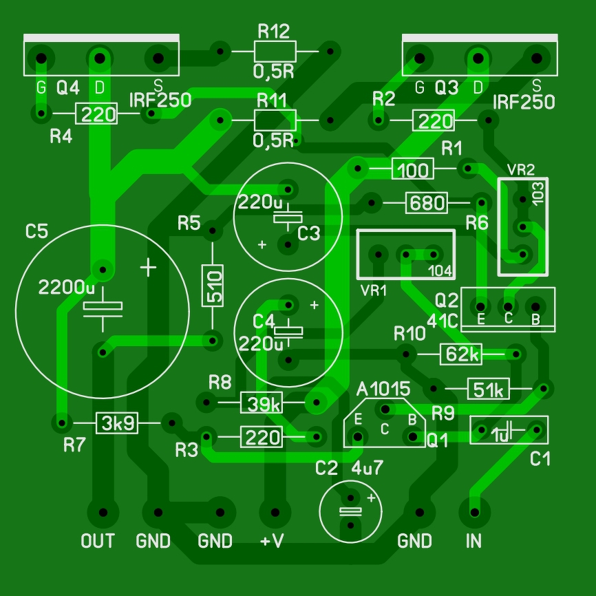

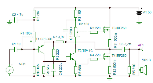

Sprintben áthúztam a kapcsolást. Ha nem rontottam el, kivehető az áramkör. A hozzászólás módosítva: Nov 30, 2020
Szia! Kérlek vesd össze a VR2-t a visszarajzolásommal! Már az érték sem az igazi.
Mellékelek egy jobban áttekinthető ábrát és Highand kolléga rajzát.
Egyoldalasban esetleg lehetne? Tudom nagy kérés.

A VR2 poti értéke valóban 10k? Úgy kapcsolódik a környező alkatrészekhez, ahogy visszarajzoltam?
Az ellenütemű működés feltétele, hogy P2 egyenlő legyen R6-tal. Tehát rossz helyen van P2, helyére fix 680R-t kell betenni és R1 100 Ohm-ot kell trimmerre cserélni, így tud nyugalmi áramot szabályozni. 50V-os tápnál kb. 3.3k R1 helyére betett trimmer értéke.
Tüzetesebben átnézve és javítva, már működik. P2 4k1, Iq 100 mA.
Javítottam a P2/Ig értékeit. A hozzászólás módosítva: Dec 1, 2020
Javaslatod szerint átalakítva egy nagyságrenddel csökken a torzítás.
Elvi hibá(ka)t vélek felfedezni.
Érdekes, de valóban működik...
