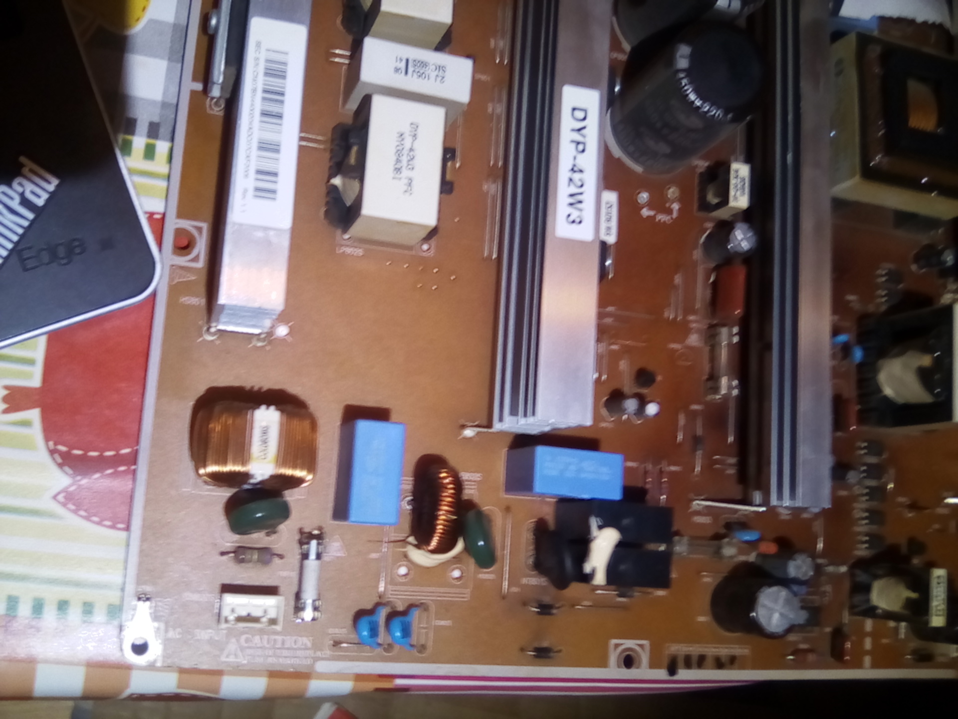

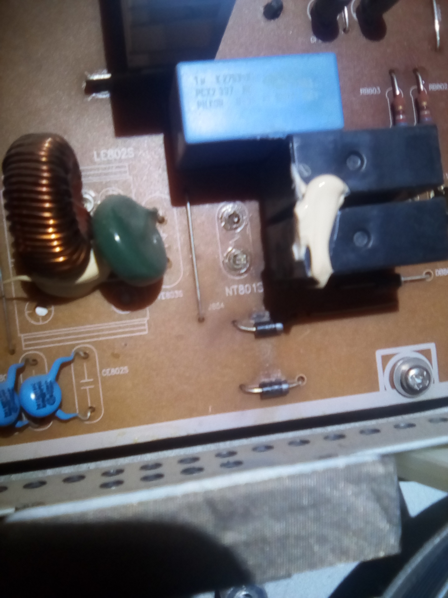

(#) Imi68 hozzászólása Dec 1, 2020 /
Sziasztok! Samsung Plazma tévé javításában szeretném a segítségeteket kérni! Modelsz: PS42A411CE Kukák mellett találtam! Nem indult,ezért bele néztem .Az F801S biztosíték szakadt volt az NT801S Ntc tőből le volt törve.Biztosítékot cseréltem és tettem be egy Dsc10D15 Ntc-t asztalon nem reagált semmire,visszatéve a helyére soros égőről kattan a relé ezzel párhuzamosan villog az égő. Égő nélkül leold a kismegszakító.A panelon nem találok hibás alkatrészt. Valami beterheli a tápot,vagy nem megfelelő Ntc-t tettem bele?? Néhány képet teszek fel. Előre is köszönöm a segítséget!
(#) kadarist válasza Imi68 hozzászólására (») Dec 2, 2020 / 1
Szia! Hálózati feszültség helyrtt tápláld meg huszon egynéhány voltról (DC is lehet) és keress melegedő alkatrészt a primer oldalon.
(#) Imi68 válasza kadarist hozzászólására (») Dec 2, 2020 /
Szia! Köszönöm a válaszodat!! Nem sokkal jutottam előrébb ! A készenléti táp lesz szerintem,mert ott volt némi melegedés és ha a biztosítékát ki vettem nem kattogott a relé.Lehet a vezérlője .Cseréltem néhány kondenzátort.Tranzisztorokat megnéztem. Nekem valami beterhelésnek tűnik nem zárlatnak nem csattan semmi.Az elekrotanyán van róla rajz! DYP-42W3 a panelszáma.
(#) Imi68 válasza Imi68 hozzászólására (») Dec 3, 2020 /
Kivettem a készenléti táp Str-a6159 Ic-t most nem kattog az relé.Azaz nem csinál semmit.
(#) kadarist válasza Imi68 hozzászólására (») Dec 3, 2020 /
Ha a kismegszakítót veri le, akkor biztosan a hálózati oldalon lesz zárlat. Akár még egy zavarszűrő tekercs is okozhat ilyet vagy egy kondenzátor.
(#) Imi68 válasza kadarist hozzászólására (») Dec 3, 2020 /
Szia! A puffer kondenzátorok kapacitása 50Uf volt együtt 2 két darabnak.Ami 220 mikróF/db kellet volna lenni cseréltem őket 470 mikrósra.Lehetséges hogy a kapacitás vesztés miatt tönkre ment valamelyik Pwm Ic. Méghozzá a segédtápé,mert ha a készenléti nem menne akkor a relé sem húzna meg.
Köszönöm a segítséget kedves István! A puffer csere megoldotta a problémát,ez a készülék még nem megy a kukába. Előtét égőről nem tudott elindulni,ezért gondoltam hogy nem jó még, vártam hogy a család lepihenjen.Éles próba és siker!! Köszönöm még egyszer!
Szép munka!

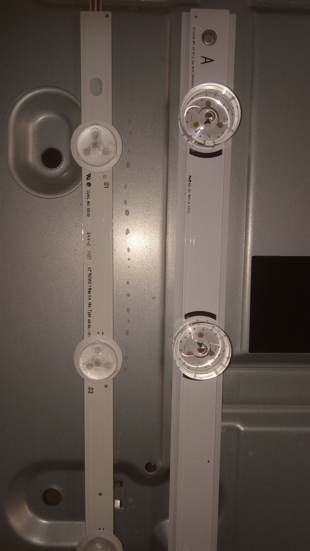

(#) baloghvl hozzászólása Dec 10, 2020 /
Sikerült egy 42 coll-os TV-hez rossz háttérvilágítás-szettet rendelnem. A régi 4 soros az új pedig 5 sorból áll. A régin a ledek nyitófeszültsége 5V, az újon pedig 2,6V. De minden soron +2db led van és plusz van egy sor. Mivel a sorok hossza stimmel, kérdezném hogy érdemes-e belemókolni a régi helyett? 0-94V van mindkettőre írva, nem fogja kinyírni a táp az új sorokat?
Előre is köszönöm a segítő válaszokat!

(#) kadarist válasza baloghvl hozzászólására (») Dec 12, 2020 /
A LED tápegység áramgenerátoros, tehát nem fogja kinyírni. A beüzemelés után érdemes a háttérvilágítást fényerejét visszavenni a menüben.

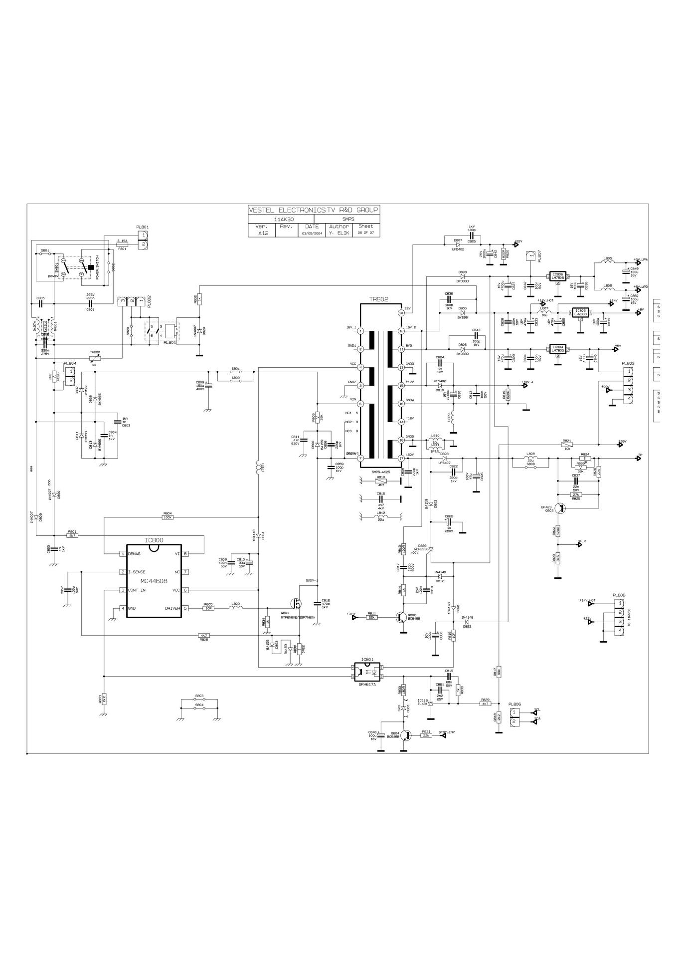

(#) Laci66 hozzászólása Dec 15, 2020 /

(#) kadarist válasza Laci66 hozzászólására (») Dec 15, 2020 /
Szia! Le kellene olvasni a sassziszámot a nyákról. Sanszos, hogy valamilyen török belsőről van szó. 11AK...
(#) Laci66 válasza kadarist hozzászólására (») Dec 15, 2020 /
Esetleg "AMSTRAD CTV 2114"-re gondolsz? Az Török? E-service ezt adta nekem.
Megnézem azért a sasszit is. Szerinted "aluról, vagy felülről" keressem a hibát.
Hogy a táppal kell kezdenem az OK.
Azzal kezdd, hogy leolvasod a nyák feliratait. A sassziszám alapján találsz rajzot és ezek után már könnyebb dolgod lesz.
11AK30A14
alatta: 040405
Kattints alul a download-ra. Bővebben: Link Segítség javításhoz: Bővebben: Link.
A hozzászólás módosítva: Dec 15, 2020
(#) Laci66 válasza Laci66 hozzászólására (») Dec 15, 2020 /
Közben "Tanyáztam" és kaptam egy SM-et, ezek szerint ez a táp.
Majd tanulmányozom, de azért a "súgást" előre is Köszönöm!
