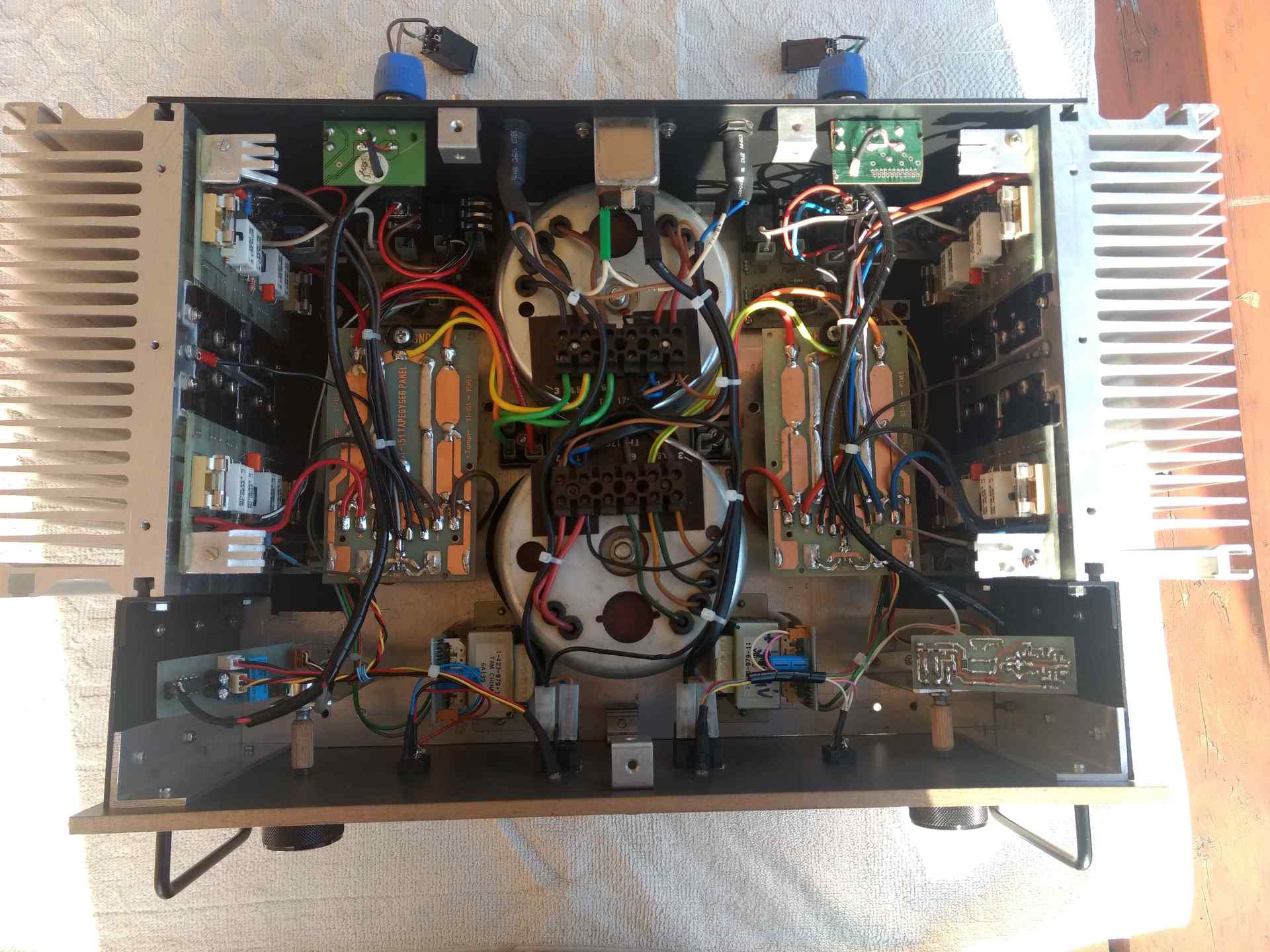

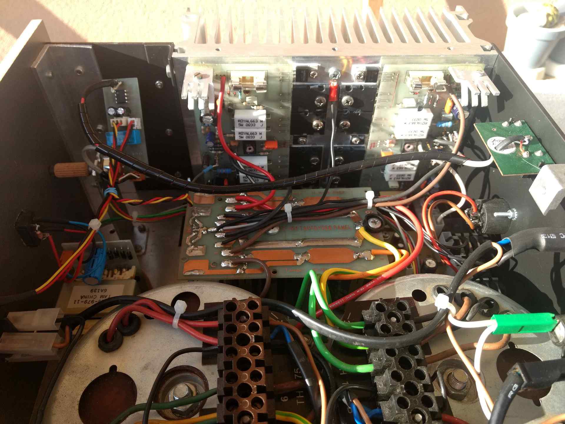

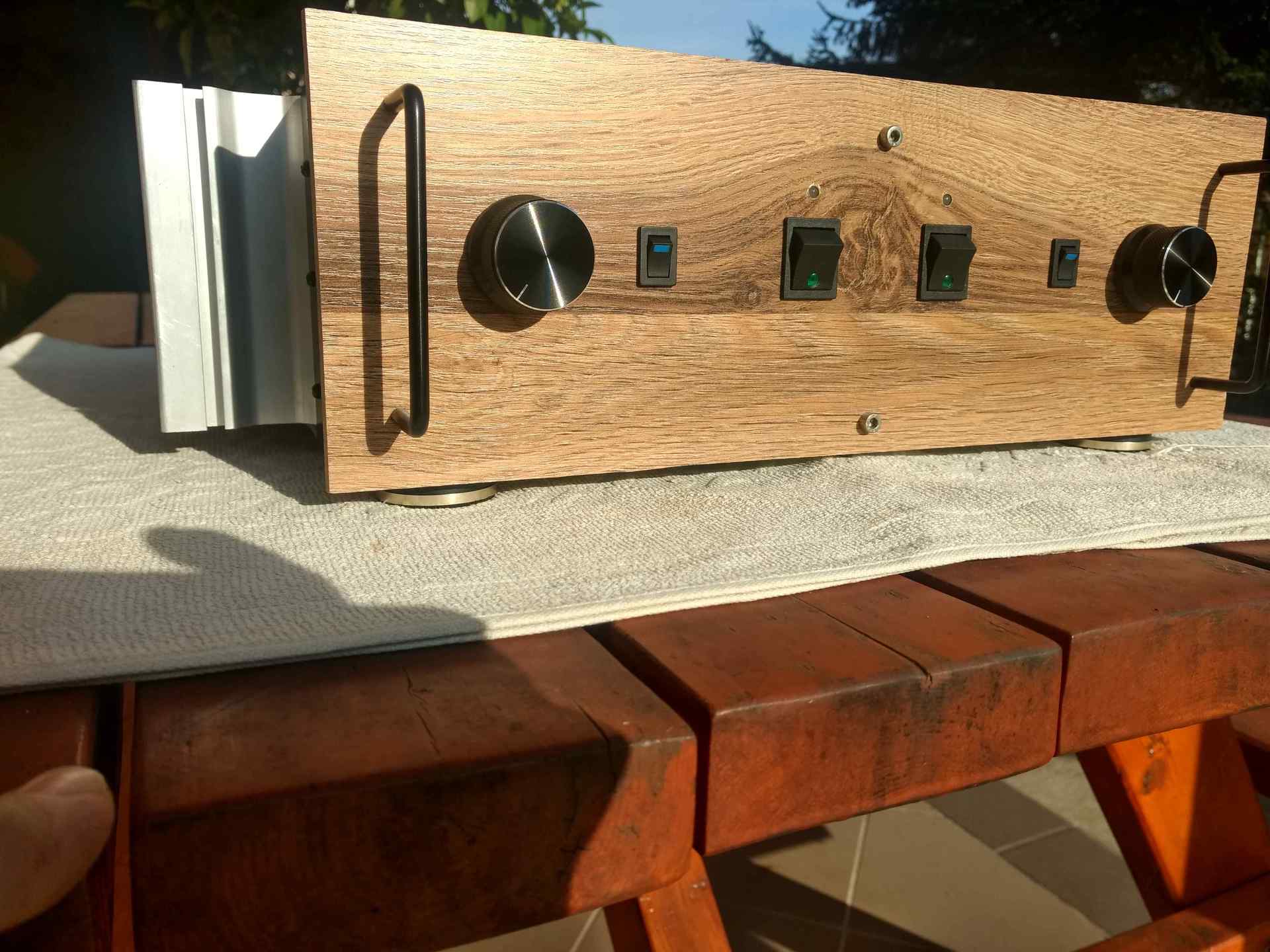

(#) metabo123 hozzászólása Nov 26, 2020 / 12
Elkészült az ST151 erősítőm.
Köszönet mindenkinek, aki segítségemre volt!
Közel négy év után végre lezárhattam a fedelét. A dobozba négy ST panelt építettem, amiknek a különböző módon történő kapcsolásával különböző igényeket tudok kielégíteni. Részletekről a topikjában írok és ott további képek is találhatóak ITT.

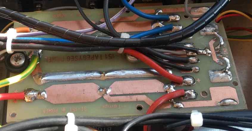

(#) janigel válasza metabo123 hozzászólására (») Nov 26, 2020 /
Szép munka, biztosan jól is működik.
Erről a panelről írhatnál néhány egy kis magyarázatot.
Mi ez, és mire való?
Mit nem látunk a másik oldalon?
Mik azok a széles fóliacsíkok, és miért kellenek?
(#) Alkotó válasza janigel hozzászólására (») Nov 26, 2020 / 2
Ha egy tippet is elfogadsz, akkor ez egy sima pufferpanel. Alul vannak az elkók.
(#) pisti89 válasza janigel hozzászólására (») Nov 26, 2020 / 3
Ez szerintem is az "elkós puffer panel"
Vastag vezetősáv a nagyobb áram miatt kell, a szűkítés meg azért kell, hogy ne a kondi mellett follyon el az áram a fólián, hanem keresztül a kondi lábán, így nem kerüli meg az áram
Aki esetleg szebben meg tudja fogalmazni, nyugodtan korrigálhat
(#) metabo123 válasza janigel hozzászólására (») Nov 27, 2020 /
Jól mondják a többiek (rá is van írva, bár lehet nem látszott jól a képeken) azon a panelon valóban a tápegység pufferkondijai vannak és egy kis tápegység a fázisfordítónak. Így fejjel lefelé láttam praktikusabbnak beépíteni, mert azt a sok vezetéket így egyszerűbb volt ráforrasztani és az élesztés során is könnyebben hozzáfértem amikor kellett. A panel másik oldalán úgyse akadt dolgom...

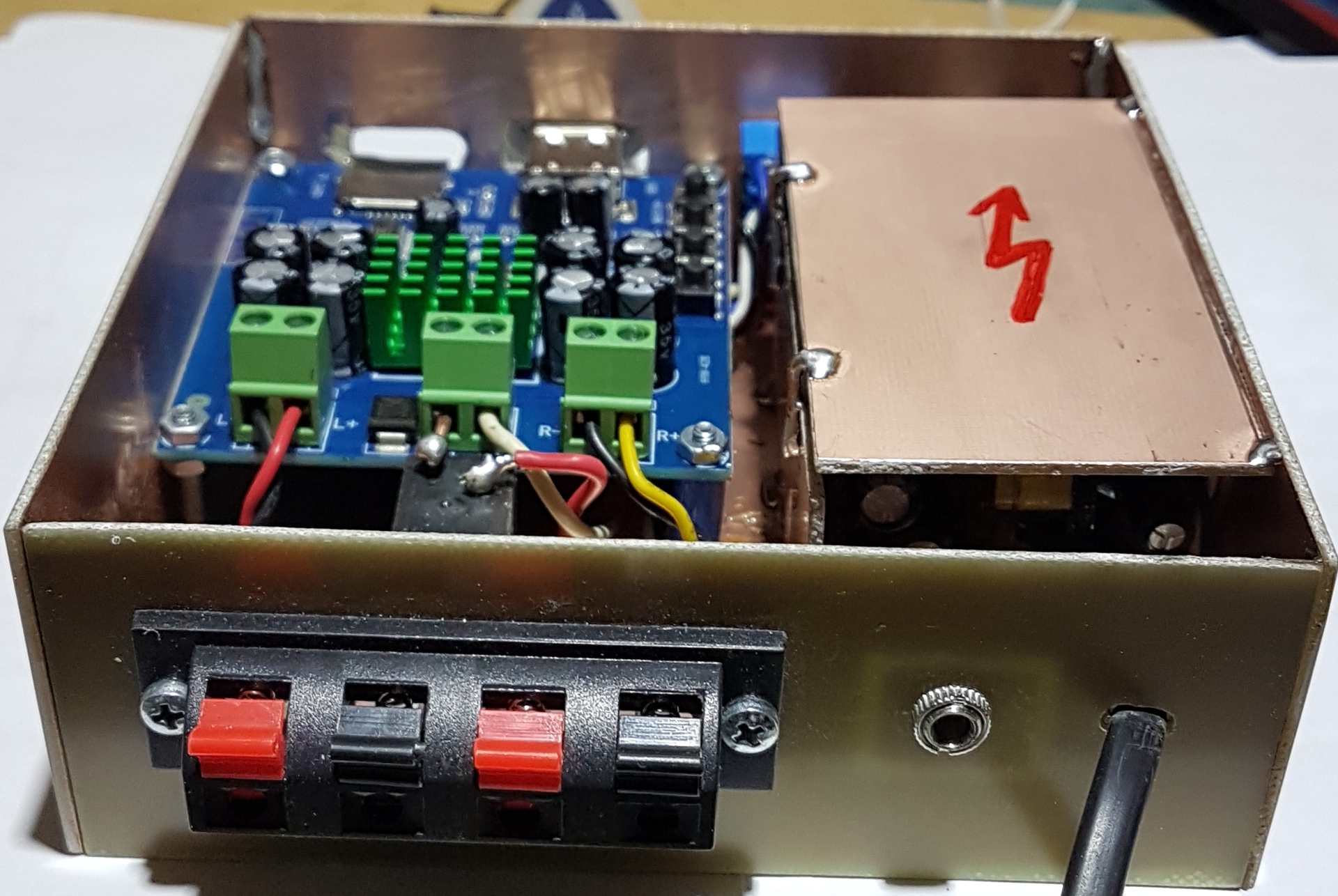

(#) CIROKL hozzászólása Dec 6, 2020 1 / 9
Nem is épités csupán összerakás , egy kérésre kellett egy ilyen kis cuccot alkotni , ami olyan pár órás történet csupán.
Mozgás érzékelővel induló zenelejátszó , bluetooth ,micro sd illetve pen drive tud fogadni , a mini mozgás érzékelők kb 3-4 perc időzitést tudnak ,tehát egy zeneszám lejátszása adott.
Ez volt a kérés igy gyorsan kellett megalkotni ezért minden alkatelem gyári /kicsi kinai/panelből lett épitve ,a doboz nyáklemezből van ,holnap folytatom.
TPA3116 az erősitő modul lelke, nagyon praktikus mert 12 -24 volt táp között jó neki bármi ,itt jelen esetben 12 volt ról megy igy kb 8ohm on 2x15watt max.

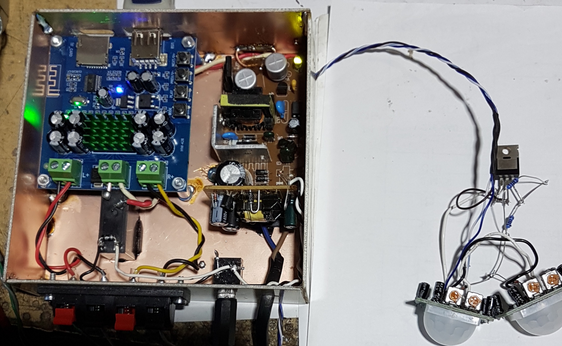

(#) CIROKL válasza l48 hozzászólására (») Dec 7, 2020 / 8
Igen, hestore
Kicsit még mokoltam a zenelejátszón ,tettem rá egy kis kapcsolót amivel lehet váltani hogy direktben vagy mozgás érzékelővel müködjön.
A mozgás érzékelőknek is összelapátoltam egy mini dobozkát ,azt is nyákból...
