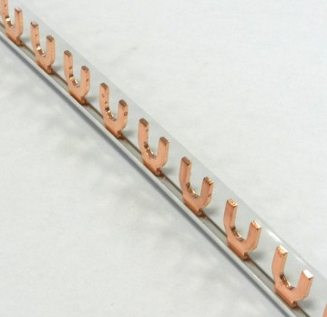

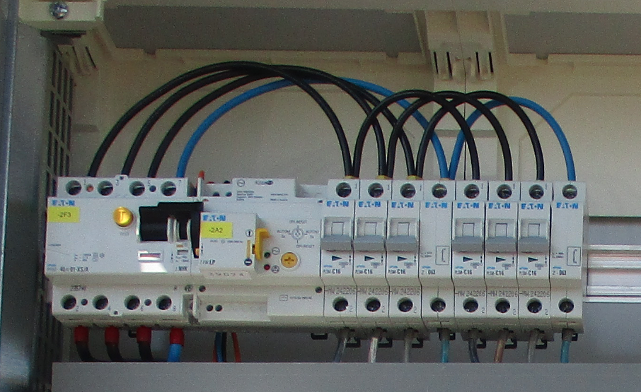

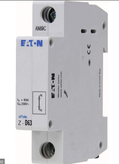

(#) Kenderice hozzászólása Dec 24, 2020 /
Ti hogyan oldjátok meg azt, amikor az automaták alatti fésűs sorolósín érintkezői vékonyabbak mint az első automatához csatlakozó vezeték és így az első automata alatt nem lehet megfelelően rögzíteni a sorolót mert az "lötyög"?
Vagy ilyenkor sodrott vezetéket használtok érvéghüvellyel, ami képes egy kicsit "kilapulni" a rögzítőcsavar megszorításakor?
A betáp vezeték 10 mm-es tömör és vastagabb, mint a sorolósín érintkezője.
A sín nem villás.
Ilyen:
Fotó
Köszönöm a segítséget...
(#) hegman válasza Kenderice hozzászólására (») Dec 24, 2020 /
„Vagy ilyenkor sodrott vezetéket használtok érvéghüvellyel, ami képes egy kicsit "kilapulni" a rögzítőcsavar megszorításakor?”
Igen
Másrészt vannak megfelelő bekötő elemek: "bekötő tüske"
(#) Bakman válasza Kenderice hozzászólására (») Dec 24, 2020 /
Ez a sín olyan helyen használható szakszerűen, ahol az induló elem pl. Fi-relé. A felső oldal a betáp, az alsó oldalon van a sorolsín, a kismegszakítók felső oldala pedig a kimenet.
Ha ez nem járható, használj átvezető kapcsot vagy villás fésűs sínt. Vezeték mellett sehogy nem lesz jó.
A hozzászólás módosítva: Dec 24, 2020
(#) mugab válasza Kenderice hozzászólására (») Dec 24, 2020 /
Olyankor a stabil résznek támaszkodik a sin, és a mozgó oldal szorítja a vezetéket a sinhez.
(#) _BiG_ válasza Kenderice hozzászólására (») Dec 24, 2020 /
Tedd a vezetéket "alulra" és átlósan, tehát a kalapsín felőli oldalra a rögzítőnyílásban. A kengyel odaszorítja és a vezeték meg szorítja a tüskét.
(#) Kenderice válasza _BiG_ hozzászólására (») Dec 24, 2020 /
Erre is gondoltam de valahogy nem bíztam benne, hogy stabil és szoros lesz a kapcsolat.
Azt hiszem lecserélem villásra, az mellé be tudom tenni a vastagabb vezetéket.
Köszönöm mindenkinek...
A villás sín nem fér be oda, ahova normál esetben a vezetéket rakod. Az közvetlen a csavarfej alá megy, már ha olyan a kismegszakító. 4-es alkatrész.
(#) Kenderice válasza Bakman hozzászólására (») Dec 24, 2020 /
Igen, erre nem gondoltam.
Akkor ki lesz cserélve villásra és bármilyen keresztmetszetű vezeték mehet a megszakítóhoz...
(#) proba válasza Kenderice hozzászólására (») Dec 24, 2020 /
Erősen figyelve, csak egy gyártó egy sorozatú kismegszakító/FI pároshoz jó, mert mindegyiknél másutt van a csavarhely, így a villa nem megy a helyére.
(#) Joe_001 válasza proba hozzászólására (») Dec 25, 2020 /
Sziasztok! Arra kell figyelni egy gyártmány legyen mind. Volt cég, ahol csak a sínból 3 félét használtunk, (Eaton, ABB, Schrack, mind más profil, nem kompatibilis). A vékony résbe a sín, alá az alatta levő résbe mehet vezeték. Pl szekrényben tovább az alsó sorba.
(#) _BiG_ válasza proba hozzászólására (») Dec 25, 2020 /

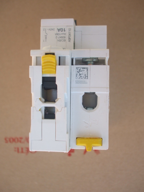

Amikor a Schneider biztosíték mellé nem lehet betenni a Schneider fi-relét (azt a drága alul-felül kanárisárga rögzítőpöcköst), mert nem kompatibális szélességre.... Ja, meg azon a fi-relén nincs hely a villás sínhez a csavar alatt....

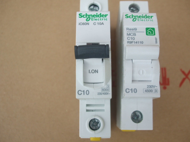

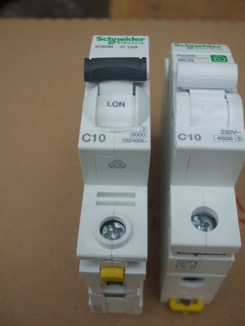

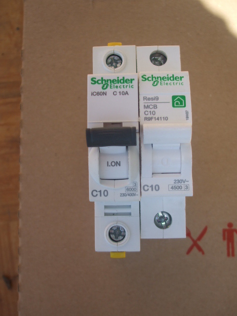

(#) gyuszo válasza _BiG_ hozzászólására (») Dec 25, 2020 / 2
Igen, nem árt ismerni, hogy mit kell összepárosítani.
Egy gyártó, de két különböző sorozat. Jól látni a különbséget.
A hozzászólás módosítva: Dec 25, 2020
(#) vargham válasza _BiG_ hozzászólására (») Dec 25, 2020 / 1
Egy gyártó és EGY SOROZAT jó csak. Sajnos ennek a mérete, elhelyezkedése nem szabványos.
(#) _BiG_ válasza gyuszo hozzászólására (») Dec 25, 2020 /
A mellékelt képek magukért beszélnek, köszönöm az illusztrálást. Sajnos nekem nem nagyon van beleszólásom, milyen biztosítékokat szerez be az ügyfél a táblájába (én csak a fi-relét viszem, ha nincs, vagy nem megfelelő), vagy mi a meglevő, amivel boldogulnom kell...
(#) Joe_001 válasza _BiG_ hozzászólására (») Dec 26, 2020 /
Akkor marad a vezetékkel áthidalás. Vagy keresel abból a biztosíték soroztból fi relét.
A hozzászólás módosítva: Dec 26, 2020
(#) Bakman válasza _BiG_ hozzászólására (») Dec 26, 2020 / 1
6 mm2-es MCU, pár érvéghüvely (szimpla, dupla) és készen is vagy.
