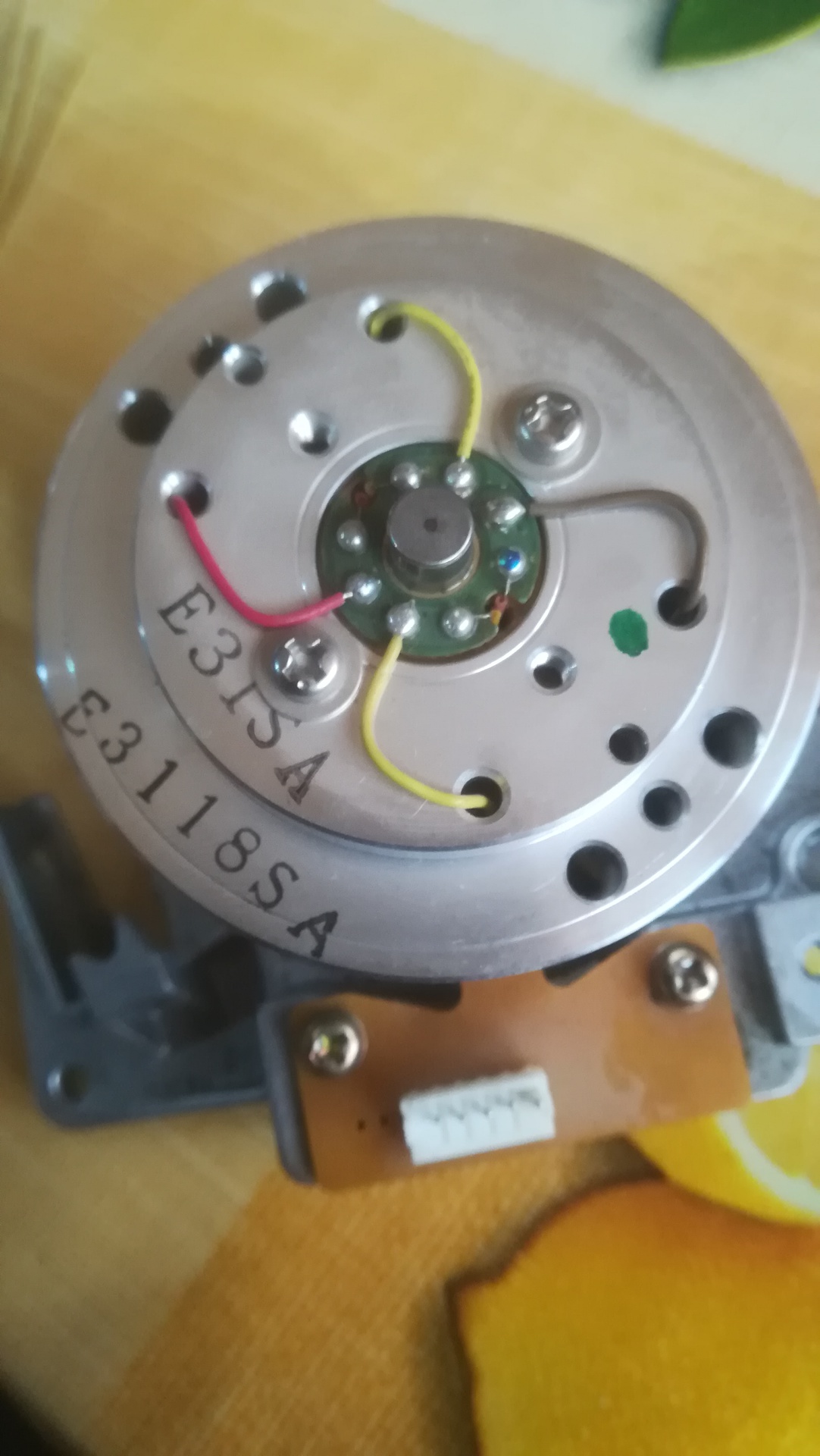

Sziasztok. Ha Hdd motorral csinálom az órát akkor a bázist kell ehhez a motorvezérlőhöz kötnöm?
(#) janigel válasza nagysasy hozzászólására (») Okt 18, 2020 /
Igen, de az LM2941 kell elé.

(#) nagysasy hozzászólása Nov 7, 2020 /
Hdd motoros óránál hogylehet elkésziteni a forgó trafót?
(#) patexati válasza nagysasy hozzászólására (») Nov 8, 2020 /
Nem egyszerű..Használj inkább videofejet van melyikben egy az egyben múködik az energiaátvitel..Bővebben: Link

(#) nagysasy hozzászólása Nov 23, 2020 /
Sziasztok. Lenne itt ez a videofej. M51721Atl ic van benne.
Higy lehet forgásra birni?
(#) nagysasy válasza nagysasy hozzászólására (») Nov 23, 2020 /
Illetve még annyi hogy hogyan érdemes kikísérletezni a tekercsek bekötését? A bázissal tápláljam meg a tekercseket?
Köszi.
(#) attika válasza nagysasy hozzászólására (») Nov 23, 2020 /
Szia.
Ha találsz az ic-ről adatlapot akkor nyert ügyed van.
(#) nagysasy hozzászólása Nov 24, 2020 /
Ha jól nézem akkor a 10-es lábra mehet +12V a 4-es láb a Gnd de gondolom a 3-as lábra is kell feszültség hogy elinduljon. Az kérdezném ez a fesz. mennyi lehet?
Köszi.Bővebben: Link
(#) attika válasza nagysasy hozzászólására (») Nov 24, 2020 /
Bár nem tőlem kérdezted, de az engedélyező lábat 100k-val tápra húzod és el kell induljon.
(#) nagysasy válasza attika hozzászólására (») Nov 24, 2020 /
Köszi. Jön a próba.

Esetleg a videofej tekercs bekötésekben valaki tud segiteni?
(#) nagysasy válasza nagysasy hozzászólására (») Dec 14, 2020 /
Nem akarnám leégetni a tekercseket.
(#) attika válasza nagysasy hozzászólására (») Dec 14, 2020 /
Köss sorba vele egy ellenállást a próba erejéig.

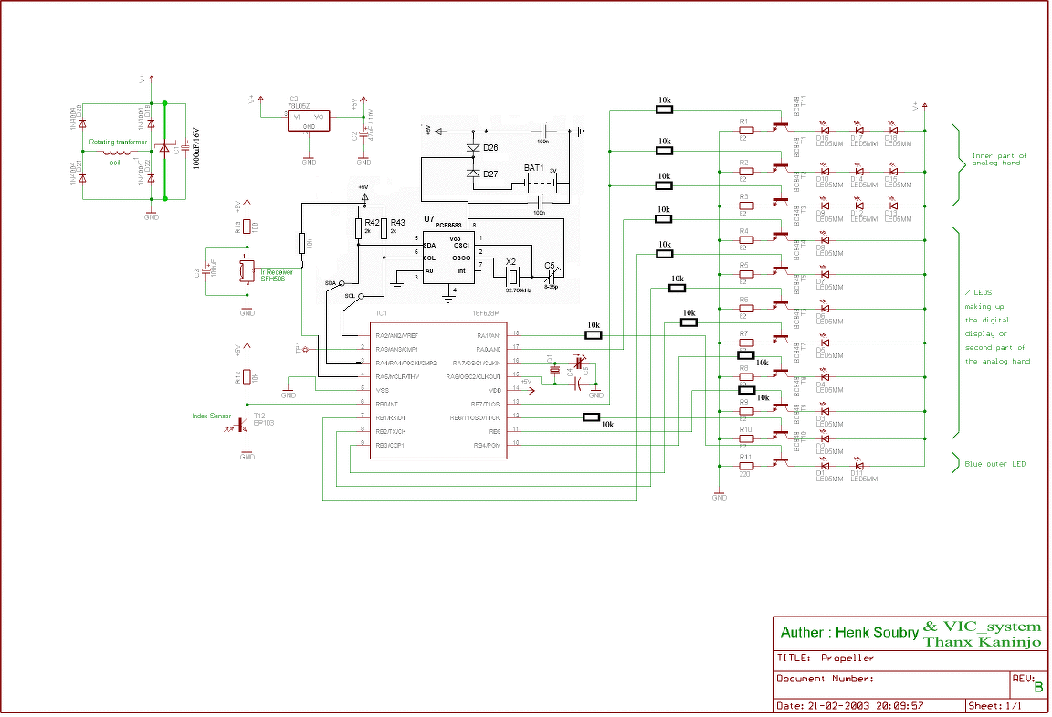

(#) nagysasy hozzászólása Dec 29, 2020 /
Sziasztok !
Ennek a propnak keresném a kapcsolási rajzát,illetve milyen bázis lenne hozzá jó?
Köszi.
1.pdf
(#) janigel válasza nagysasy hozzászólására (») Dec 29, 2020 /
Ezt valamikor én követtem el.
Ennek egy második változatáról itt van minden (a ledek ellenállás értékein változtattam).
Van egy kész működőképes ilyen panelem, a kapcsolási rajz is erről szól.
Ezt ha kell neked adhatom.

(#) nagysasy hozzászólása Dec 30, 2020 /
Sziasztok !
Ezen a kapcsolási rajzon a D26-27 dióda milyen típusú?
Köszi.
(#) nemgyuri válasza nagysasy hozzászólására (») Dec 30, 2020 /
Bármilyen kicsi megfelel oda, csak az óracsip áramfelvételét kell tudnia. (jellemzően max. 200uA az áramfelvétel, tehát egy 10mA-t tudó dióda is megfelel)

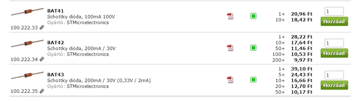

(#) janigel válasza nagysasy hozzászólására (») Dec 30, 2020 /
Így néz ki, de ez nem az a forgórész.
Erről amit neked adhatok nem készült videó.
A két dióda típusa az én kapcsolási rajzomon is látható.
BAT41, BAT42, BAT43 bármelyik.
Pl. Hestore (kép)
