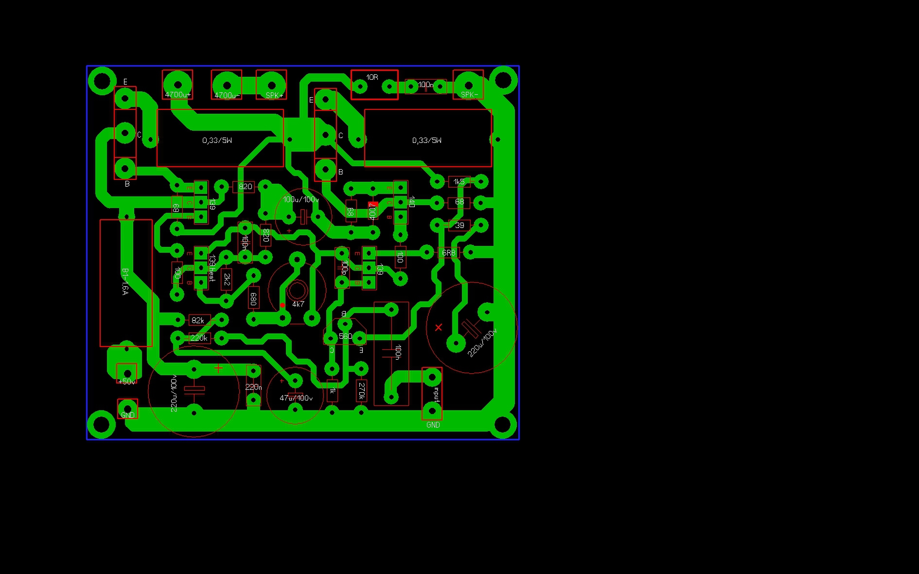

(#) black1989 hozzászólása Jan 5, 2021 /
Adott a linkelt kapcsolás , aminek leírásában az szerepel , hogy a T3 tranzisztort termikusan kell kapcsolni a hűtőbordához, viszont nekem az gyanús , hogy miért nem a T2 jelzésű tranyót kell hűtőbordára szerelni , hiszen az biztosítja a nyugalmi áramot azt gondolom , hogy az is tartja szinten a megfelelően beállított nyugalmi áramot...
Előre is köszi a segítséget!

C1 helyére 1-3uf kondit terveztem rakni, c3 pedig beültetem a feltüntetett kapacitású kondit, de nem lényeges, 12000uf puffer lesz rajta úgyis(nincs kisebb)! 35VAC trafom van hozzá , persze dupla szekunderrel. az egyenirányítva kb 50volt lesz !
Hirtelen összedobtam egy nyáktervet , véleményt kérnék ha lehet, mert eléggé hamar összedobtam , az is lehet hogy hibásan!
(#) Karesz 50 válasza black1989 hozzászólására (») Jan 5, 2021 /
1/(39R*220uF*6.28)=?Hz
A "nyák terv" = 0
(#) black1989 válasza Karesz 50 hozzászólására (») Jan 5, 2021 /
Mi az indok?
Említettem ,hogy gyorsan dobtam össze. Oké biztosan van mit változtatni , de ez kicsit sok , hogy 0 a nyákterv....
(#) mnyugger válasza black1989 hozzászólására (») Jan 5, 2021 /
Pl.: rengeteg a kígyó.
(#) black1989 válasza mnyugger hozzászólására (») Jan 5, 2021 /
Azért csináltam így, hogy ne legyenek párhuzamosan vezető sávok ,tudtommal begerjedhet az erősítő , és földhurok is kialakulhat, ha sok az egymás mellet párhuzamosan elhelyeszkedő vezetősáv.Lehet rosszul tudom, de akkor sem egy nagy nullát kellett volna írni szerintem. Ezt "dióhéjban" le lehetett volna írni!
Ezt a megoldást gyári , teljesen zajmentes erősítő panelján is megfigyeltem annak ellenére ,hogy egyenesen is eltudták volna vezetni a sávokat , ott sokkal több volt a "KÍGYÓ"!
(#) pucuka válasza black1989 hozzászólására (») Jan 5, 2021 /
Nem is annyira a párhuzamos vezetősávok, meg a kígyó, hanem a sávok hossza. Ha pl két párhuzamos jelvezeték közé föld vezetéket teszel, jelentős elválasztást készíthetsz.
Például, ha megnézed a kapcsolási rajzodon a bemeneti potméter földelt lába, és a T1 tranzisztor bázisosztójának földelése között minimális vezetékhossz legyen. Mert az is földhurok, ha nem látszik is. A föld vezetősávon áram folyik, ez pedig a fólia ellenállásán vezérli a T1 tranzisztort, és ez az igazi gerjedés veszély.
Ez legyen a legfőbb szempont, más tranzisztoroknál, különösen tápvezetékeknél is.
A hozzászólás módosítva: Jan 5, 2021
(#) reloop válasza black1989 hozzászólására (») Jan 5, 2021 /
Szia! Majd kitérünk a nyomtatott áramkörre is, de először tegyük rendbe a kondenzátorokat úgy kapacitás, mint feszültségtűrés szempontjából!
Az 50 V-os tápod miatt nem indokolt 63 V-nál nagyobb kondi használata.
A C1 µF-os nagyságrendje épp oly hiba mint a rajzon szereplő alulméretezés. Karcsi írta már a képletet az RC elemek törésponti frekvenciájának kiszámításához. Ezt a frekvenciát nem csak a bemenetnél, hanem a visszacsatolásnál is 5-8 Hz-re szoktuk kalkulálni. Tehát ide essen a -3 dB (!) csillapítás. Beírhatnám az értékeket, de hasznosabbnak érzem, ha Te is és a topic olvasói is megismerkednétek ezzel. Az R2, R3 és a T1 bázisa által képződő terhelés állapítsuk meg 68k-ban!
