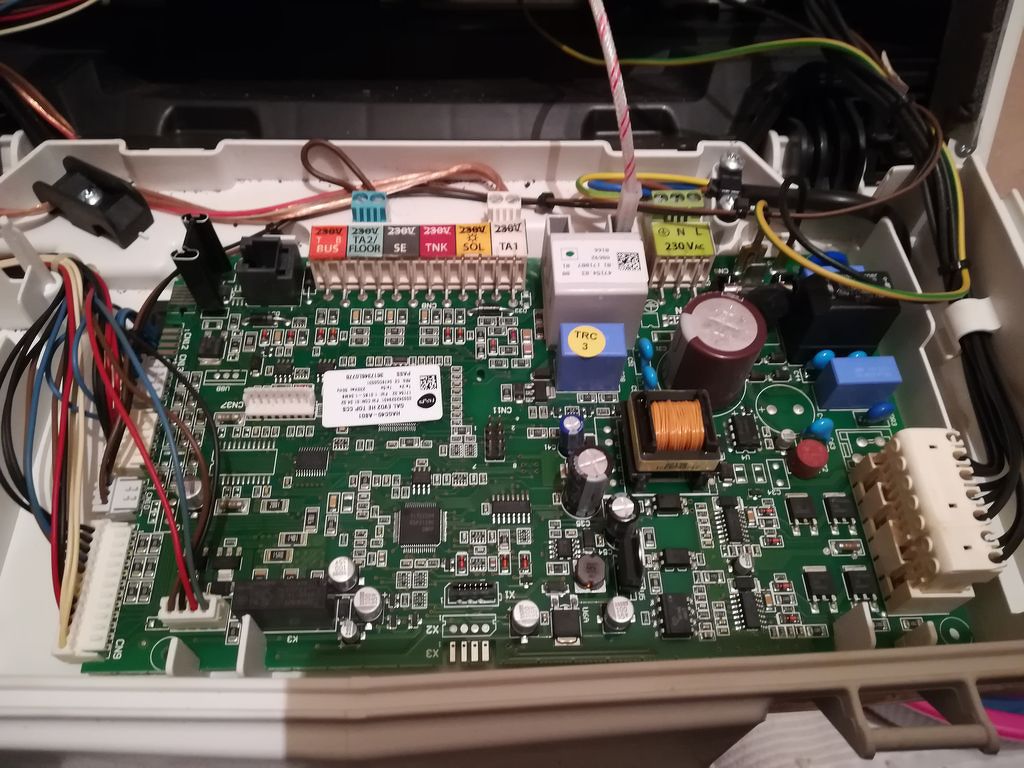

(#) bundibacsi hozzászólása Jan 6, 2021 /
Végre eljutottam odáig, hogy nekiláttam a hibakeresésnek/javításnak.
A kazán Ariston Genus One 24. ami 5P3 lángleszakadás és 309 gáz relé hibát produkál.
Elsőként kivettem a gyújtóelektródát és megtisztítottam, ez már 2 hete és a lángleszakadás hibák ritkábbak lettek, de még vannak időnként. A mai nap kicseréltem az eleltrolit kondikat és a gáz relé a panelen.
A kondik kapacitásra rendben voltak a 100uf 400V-os kivételével (mérve 89uf, sajnos ESR mérőm nincs így arról nincs infóm. A kondi és relé csere eredményére még várni kell.

(#) Inhouse válasza bundibacsi hozzászólására (») Jan 7, 2021 /
Gáz relé panel? Ez a kazán vezérlőpanelje lenne?
Jó lenne egy kép a panelről, több verzió is jó egy adott kazánhoz, lutri, hogy éppen melyik van benne.
Nem mindegyiknél elektrolit kondenzátor hiba okozza a lángleszakadást. Ha továbbra is csinálja, akkor itt sem. A 100µF 400V a primer oldali puffer, ritkán hibásodik meg. A 89µF is belefér, ilyen értékeknél nem ritka a 80-90%-os érték a névlegeshez képest újonnan sem.
Ha nem ESR mérős teszterrel nézted, akkor az becsaphat. Van, hogy a multiméter kapacitásvizsgáló megfelelő értékűnek mutat egy elektrolit kondenzátort, az ESR mérő meg mérhetetlennek nyilvánítja és neki van igaza.
(#) bundibacsi válasza Inhouse hozzászólására (») Jan 7, 2021 / 1
Gáz relét cseréltem a panelen, egy betű lemaradt.
Csatoltam képet a panelről. Sajnos tudom, hogy a kapacitás mérés kevés de nincs műszerem hozzá. Tegnap este volt a kondi és relé csere azóta 7db lángleszakadás került a hibatárolóba.
Ez nagyon jónak számít, eddig 1-2órán belül megtelt a hibatároló 5p3-al. A gáz relé hiba még nem jelentkezett.
Ez az a fajta, ahol nincs külön lángőr elektróda, hanem a gyújtóelektródán vizslatja azt is?
Igen, az.Elektróda: Link
Volt itt már ilyennel gond. Nekem még nem volt ilyennel dolgom. A gyújtótrafó szekunder tekercse sorban van amikor nem gyújt, hanem érzékel. Ha ez szakadozik, akkor nem folyik rendes ionáram, a nagyfeszültségnek nem gond, az átugrik. A saru szoros?
(#) szerviz válasza bundibacsi hozzászólására (») Jan 8, 2021 /
A Genus One kazánok tele vannak olyan hibákkal, amikkel nem igazán tudtok mit kezdeni.
Az egyik ilyen a gyújtás-lángellenőrzés problémája.
Persze, le lehet futni az ilyenkor szokásos "tiszteletköröket", elektróda csere, tisztítás, kondik, kazántest, stb.
De a hiba alapvető oka nem itt van! Ugyanis a vezérlés logikájának teremtője egy picit magasra állította a szoftverben az ionáram elfogadásának küszöbértékét. Ezért ebben a körben bekövetkező bármilyen minimális "romlás" a küszöb alá nyomja az ionáramot, és már kész is az 5P3 hiba.
Igazából a vezérlőpanel cseréje segít, amit garanciaidő alatt a szervizek ki is cserélnek.
Természetesen csak akkor, ha a kazán beüzemelése hivatalos volt, és az esedékes éves karbantartások rendben, dokumentáltan megtörténtek.

(#) Inhouse válasza szerviz hozzászólására (») Jan 8, 2021 /
Nézted már, hogyan oldják meg ezt a hibrid gyújtás/érzékelés dolgot? Egy félvezető zárja testre a gyújtótrafó szekunder tekercsének alsó pontját a gyújtás idejére, vagy más megoldás van? Ha a panelcserével újra működőképes a kazán, akkor elméletileg javítható, csak nem a szoftver bolondul meg benne...bár ezeknél az új Aristonoknál már öcsipanelen van memória.
Ha úgy működik, ahogy feltételezem, akkor esetleg annak a félvezetőnek a részleges átvezetése söntölheti az ionáramot. Szerinted?

(#) bundibacsi válasza Sanya62 hozzászólására (») Jan 8, 2021 /
Ez már a javítás utáni állapota? Csak mert ezen a gyári kondik vannak.
