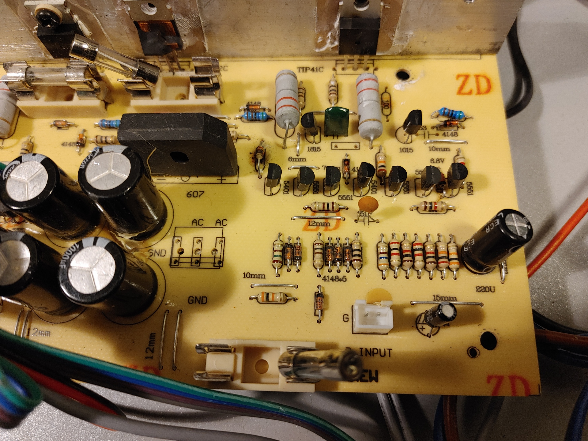

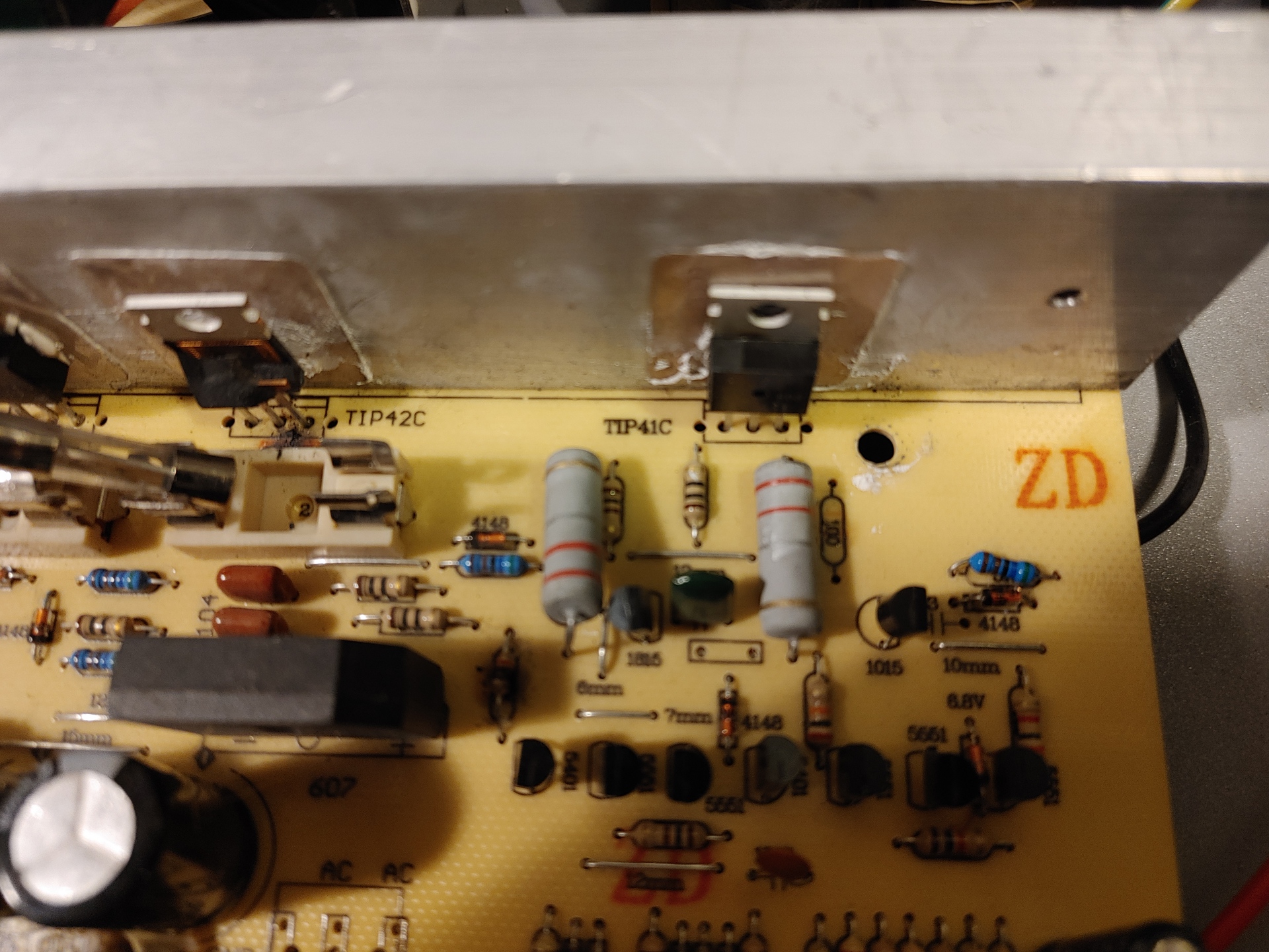

Sziasztok! Van egy skytec pro240 tipusú erősitőm. A probléma az vele, hogy az egyik hangfal kimeneten rossz hangszoró miatt zárlat lett és kiment benne a biztosíték a bemenetnél is meg a védő biztositék is. Kicseréltem de azonnal kimegy az uj is.és a 2 végtranzisztor is azonnal meghal. Már 2 párral próbáltam Az összes tranzisztort ellenállást át néztem de nem találom a hibát. Tudnátok segiteni hogy merre keressem? Előre is köszönöm a válaszokat!
Vedd ki a rossz tranyókat és mérd meg, hogy a kimenet nem zárlatos-e. A végtranyók HELYETT (!) tegyél 1-1 db 100 Ohmos ellenállást a bázis és emitter közé. Ekkor a kimeneti DC szint közel 0V kellene legyen jó áramkör esetén. Ha több, akkor a meghajtó fokozatban van még valami bibi. A nagy Graetz mellett jobbról van egy dióda, elég barna alatta a panel, azt is ellenőrizd. Ugyanolyan végtranyókat tettél bele? Nem cserélted fel őket? A hozzászólás módosítva: Dec 2, 2020

Köszi! Megpróbálom, megnézem a diódát is. Igen ugyan olyan tranyókat raktam bele már vagy 2-t. Mondjuk kinai nem tudom mennyire jók... Küldtek vagy 10db-ot egy csinagba. Nem cseréltem föl biztos direkt többször megnéztem.

Konkrétan ezt a kapcsolást javítottam, elég faék egyszerűségű pár gyagyi megoldással. Nálam olyan tranzisztor is meghalt aminek a kapcsolás alapján nem kellett volna, kb 30 alkatrész van oldalanként, méregesd végig összehasonlítva, arra emlékszem, hogy 3 kis tranyót is cserélni kellett. Sokan harapnak érte, de azt mondom, a legegyszerűbb az összes tranyót kicserélni, ha nincs alkatrész tesztered és nem vagy magabiztos a dióda módban kimérésben. Az összes tranyó kevesebbe kerül, mint egy rendes végtranzisztor pár. A Zenerekre van feszültség írva, azokat is ellenőrizheted, illetve a működő oldallal össze tudod vetni. A bemenetet dugd vissza, vagy zárd rövidre, mert zajtól téves értékeket fogsz mérni, és el is szállhat a végfok.
Ha felújítottad, érdemes BD249/BD250 vagy valami TIP tranzisztort rakni bele, és a pufferkondikat minimum négyszeresére cserélni. Úgy egy elég jó kis erősítő lesz belőle, és az adatlap tudása felét meg fogja közelíteni ![]() Vissza is rajzoltam, de sokra nem fogsz menni a rajzzal, mivel nincsenek beültetési számok. A hozzászólás módosítva: Dec 12, 2020

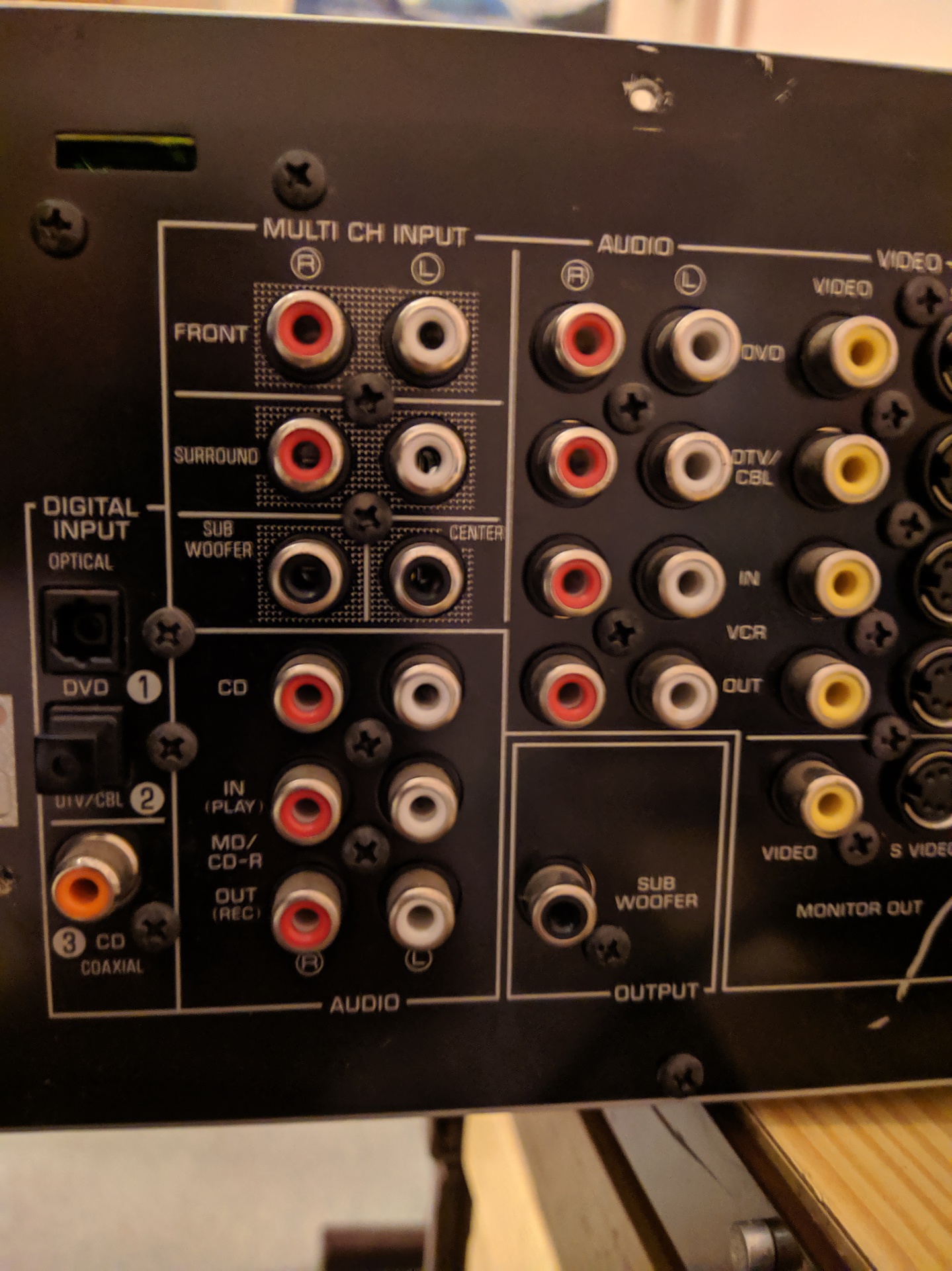

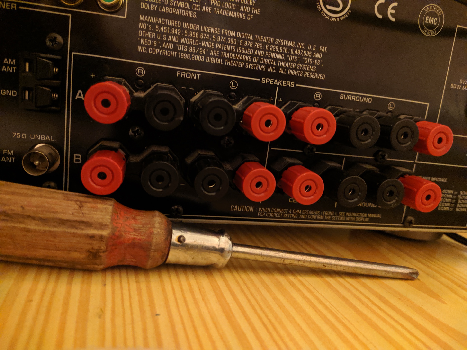

Adott egy Yamaha RX-V350 házimozi erősítő. A "Front" A és B oldalon szól a jobb és a bal oldal is. Viszont az összes többi csatorna néma, kivétel a center, ott a hangerő legmagasabb állásába szól nagyon halkan, de csak éppen hogy. Kérhetnék egy kis segítséget hogy merre kellene elindulni a hibakeresésben, illetve miket kellene és hol mérjek ? Diódavizsgálóval végigszaladtam a végfok tranzisztorokon de nem tapasztaltam rendellenességet egyik esetben sem.

Nem kell mindjárt hibára gondolni. Elképzelhető, hogy sztereo-módba van kapcsolva. A többi csatorna le van tiltva, vagy nincs hangszóró rákötve. Menüt végig kell nézni.
A sokcsatornás hang csak akkor lesz, ha minden csatorna be van kapcsolva, esetleg a kijelzőn ez látható is. Ha ez automatikus, akkor pedig, a digitális hang esetén lesz minden csatornában valamilyen hang, vagy a Dolby-Prologic valamelyik üzemmódja által. Először az üzemmódokat kell körbekapcsolgatni, "Test" hogy mi, mikor és honnan szól, majd valamilyen jobb gyári DVD-ről, amin van digitális hang, arról kipróbálni a sokcsatornás hangzást. Üdv! A hozzászólás módosítva: Jan 11, 2021
Így próbáltam bekötni. Az erősítőn rákapcsoltam a "Multi Ch inputra". Az erősítő bemenetén hátulra ahová írva van hogy "multi ch input" , oda kötöttem a jelkábelt. Szépen sorba menve a bemeneteken, majd természetesen egy azon kimenetre akasztottam hangszórót is. Csak a Front A és B kimeneteken szól az erősítő. Így szólnia kellene a többi kimenetnek is, vagy tévedek ?
Szia! Az általad csatolt leírásban szereplő SELF DIAGNOSIS funkciókon végigmentél már?
Uhh, nem is figyeltem fel erre. Köszönöm! Hát mivel az angol tudásom egyenlő a nullával, így szeretném a segítségedet kérni hogy mely lépéssel kezdjek. Fordítóval neki esek azon lépéseknek amelyet mondasz hogy hajtsak végre. Mondjuk ez a rész egy kicsit elriasztott a diganál. "CAUTION! Using this product with the protection function disabled may cause damage to itself. Use special care for this point when using this mode."
A PDF számozása szerinti 4.oldal a belépés és protect history kiolvasása.
12.oldal a surround jobb és bal csatornára küldöd a teszt zajt. Először DC-t mérsz, azután kötöd rá a hangszórót, bár elvileg, ha van/volt DC hiba benne lesz a protect historyban. Annyi a beállítás, el lehet benne veszi ![]() A végső megoldás: 13.oldal gyári beállításra vissza - a PRESET INHIBIT-tel kezdve.
Nos sikerült valamit elérnem. Elindítottam a diagot ahogy írja. Amikor bekapcsolt a készülék akkor azt írta hogy "I Protect K" majd "1. ANALOG BYPASS". Ez akkor azt jelentené hogy gond van a magas áram miatt ?
A múltban volt túláram, ha most is lenne, lekapcsolná magát.
Nem így kell.
A "Multi-Channel Input" minden csatornájába kell jelkábelt dugni! Ha csak sztereo-jelforrásod van, CD-játszó például, akkor azt a CD-bemenetbe kell dugni és majd kiválasztod a menüből, hogy "Dolby-Prologic, vagy sztereo hangzást akarsz. Sztereo-esetében csak a bal és jobb oldal fog szólni, vagy a Prologic esetében minden csatorna fog szólni valamekkora hangerővel. Üdv!
Ez azt jelenti, hogy lekapcsolt analóg hangra, vagyis amit kap a két bemeneti jelkábelen, azt adja ki a kimenetre. ("By-Pass" azaz továbbadni)
Az "I Protect K" nem értem mit jelent, mit hova dugtál, milyen hangsugárzók vannak rákötve? Hány Ohm-os hangsugárzók? Mi van beállítva a menüben? Üdv!
reloop kollégával most a SELF DIAGNOSIS funkciókon haladunk keresztül.
Írta is reloop hogy mit jelent a "I Protect K". Amúgy 8 ohmos a hangsugárzó. Köszönöm lepróbálom úgy ahogy írtad. reloop Holnap akkor tovább haladok a dolgokkal.
A 13. oldalon annyi lenne a feladatom hogy belépek a diagba, kiválasztom a 9. pontot ahol a PRESET INHIBIT kiválasztom majd megnyomom az EFFECT gombot ? Van még más dolgom ha gyári visszaállítást szeretnék végrehajtani ?
Sikerült. Az EFFECT gombbal kellett resetelni. Láss csodát szòl minden kimenet. El sem hiszem. Na meg azt se hogy ilyen komoly menünje van a készüléknek. Soha nem találkoztam ilyennel. ![]() Addig is köszönöm. ![]() A hozzászólás módosítva: Jan 11, 2021
