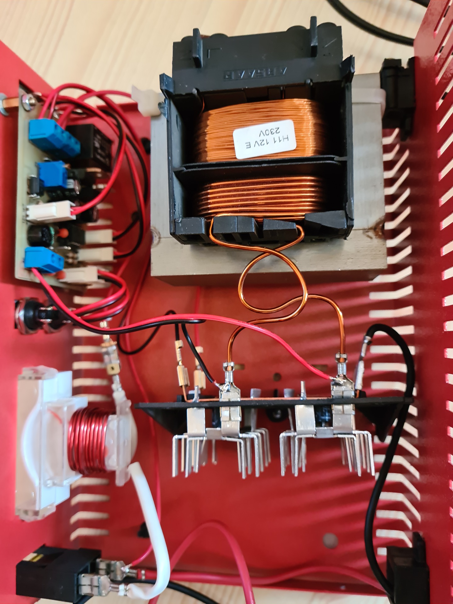

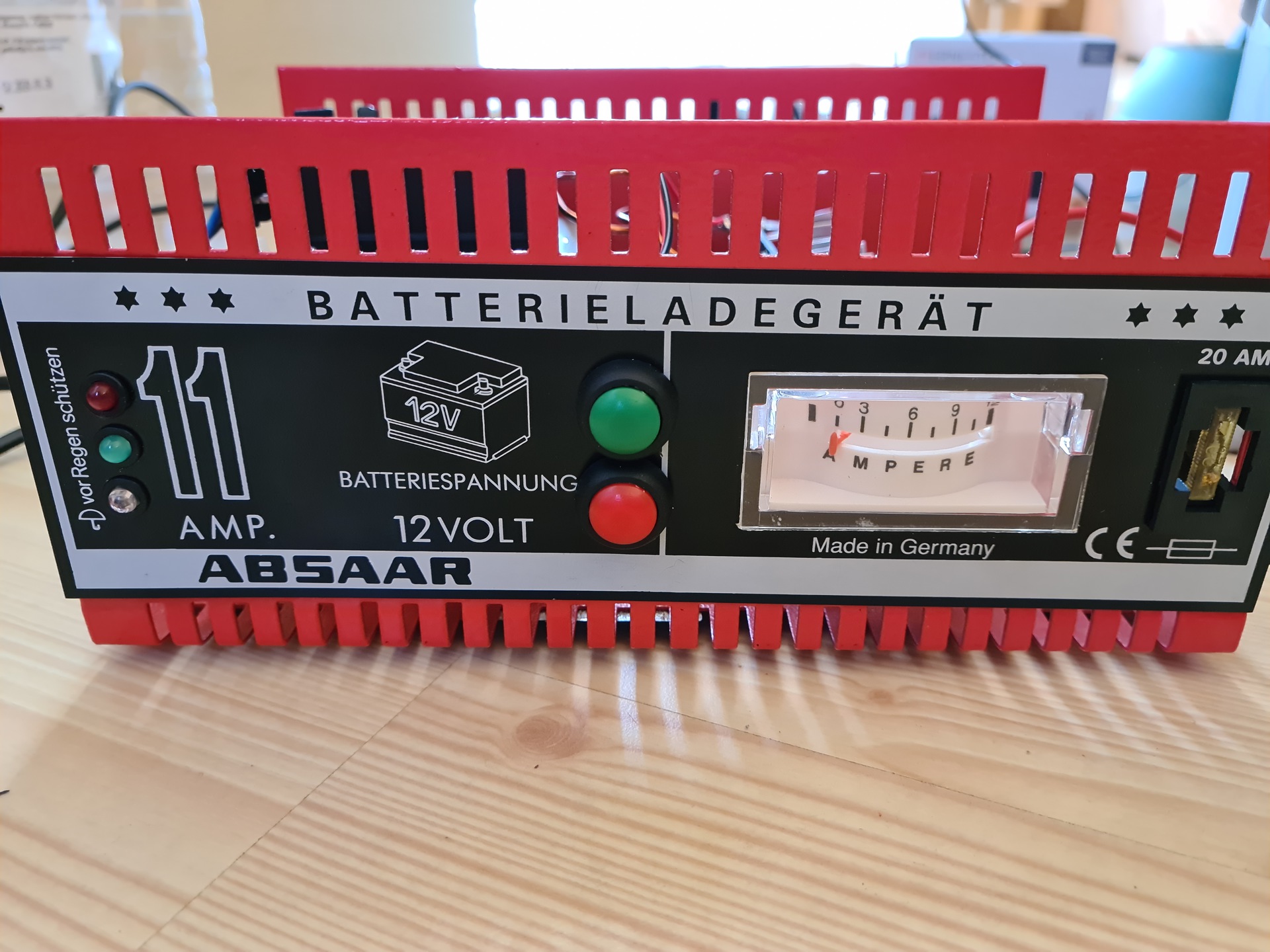

(#) Laslie válasza proli007 hozzászólására (») Jan 11, 2021 / 1
Elkészültem az ACCU-GR4 beépítésével. Nem találtam hibát a bekötésben, az a része látszólag jó lett. A referenciát 2 század különbséggel sikerült beállítanom. (Ref: 3.98V, UM: 3.96V)
Rátettem egy autó akkut. A kapcsain 12,6V-ot mértem. Megnyomtam a zöld gombot (elkezdett világítani a piros LED), majd kis idő elteltével hallottam a relét kapcsolni. Egy pillanatra megmozdult az Amper mérő, aztán már kapcsolt is a relé és kialudt a piros LED és elkezdett világítani a zöld LED.
Ennek így kell működnie ilyen akku esetén? Nekem kicsit furcsa ez így. Vagy ezt az akkut már úgy értékeli, hogy fel van töltve? Nem kellene tovább engednie a töltést? Sajnos másik akkum nincs így nem tudom kipróbálni egy lemerült akkuval.

(#) proli007 válasza Laslie hozzászólására (») Jan 11, 2021 /
Hello! Remélhetőleg az UM feszültségét a következőképpen állítottad be.
- A töltőt nem kell a hálózatra kapcsolni.
- Az Aki helyett a töltőre egy tápegységet kell kötni, melyen 14,5V van beállítva.
- Így kell az UM ponton az Uref feszültségét beállítani.
- Majd a tápot 12V-ra leszabályozva, megnyomni a Be gombot. Erre a relé meghúz.
- A feszültséget lassan 14.5V-ra emelve a relé elejt.
- Ha ez így működik, jöhet az akkumulátor töltése.
Ha a töltő az indítás után gyorsan lekapcsol, akkor a következők lehetnek.
- Az aksi már fel van töltve.
- Gyenge ez akkumulátor, belsőellenállása túl nagy, így a töltőáram hatására hamar felemelkedik a töltési végfeszültségre.
- A töltő töltőáramához képest kicsi az aksi kapacitása. Tehát vagy tropa aksit próbálunk tölteni, vagy pld. egy motor vagy zselés aksit.
Alapvetően ezek fordulhatnak elő. Probléma lehet akkor is, ha egy "részegségre hajlamos" aksit próbálunk feltölteni. Mert ennek a kapocsfeszültsége kezdetben hirtelen felemelkedik, majd később kezdi el csak "felvenni a töltőáramot". Ennek töltését (vagy kis kapacitású aksi töltését) Úgy lehet megoldani, ha kezdetben (vagy a töltés során) egy megfelelő teljesítményű izzót kötünk sorba az aksival és így kötjük a töltőre. A lámpán eső feszültségesés nem befolyásolja a feszültség ellenőrzését, mert a védelem mindig akkor ellenőrzi az aksi feszültségét, mikor nincs töltőáram. Tehát a töltőáram által létrejött feszültség emelkedés, nem befolyásolja a mérést.

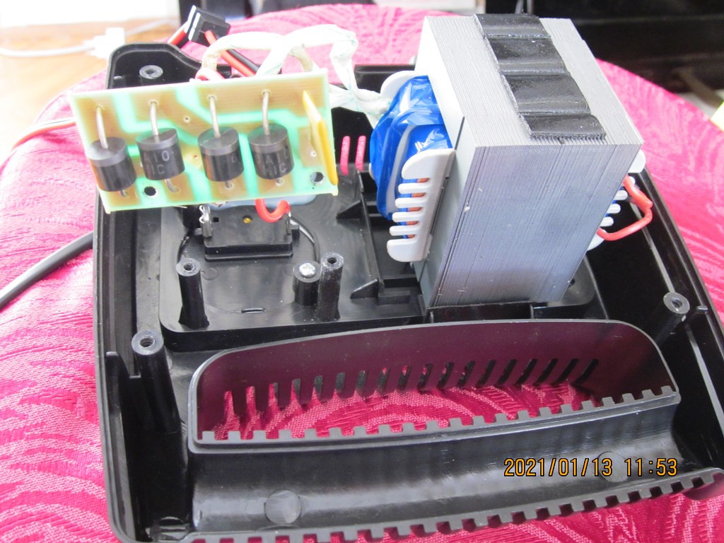

(#) elektrorudi hozzászólása Jan 13, 2021 /
Ez egy figyelemfelhívó írás. Ha a moderátorok törlik, esetleg figyelmeztetést kapok, vagy még súlyosabbat, hát lelkük rajta.
Tegnap gyorsan kellett egy akkutöltő, mert a régi tönkrement. Elmentem a BAUHAUS-ba és vettem egy szimpatikusnak tűnőt. A kapcsolóüzemű, processzoros, "rossz akku letiltó", készülék szóba sem jöhetett. Hagyományos transzformátorost akartam venni. A döntésem átgondolt volt.
Az akkumulátorom 3 hónapos. Az autóm Astra H, ami álltában, pár nap alatt lemeríti az akkumulátort.
A töltőt rákapcsoltam az akkura. 3 óra múlva, a töltésjelző mutatója 25%-on állt, ami elvileg 75%-os töltöttségnek felel meg. Kíváncsi voltam, hány volt van az akku kapcsain. Rámértem. 16,7V-ot mértem. Megmértem további két műszerrel is, mert nem akartam hinni a szememnek.
Odafüleltem, mert valami erős zajt hallottam az akku felöl. Annyira pezsgett, hogy szinte forrt!
Rátettem a töltőt egy másik akkura is, mert lehet, hogy az akku rossz (gondoltam). A jelenség megismétlődött. Ezek után, szétszedtem a csodatöltőt, mert erősen kíváncsi voltam a szabályzó elektronikájára.
Az alábbi képeken látszik, hogy mi van leírásában illetve mi van benne?
Ez most minek minősül? Gigantikus átb@... verésnek, a vásárlók szándékos megtévesztésének, esetleg én vagyok a hunyó, mert kiírtam a cég nevét, ahonnét vettem? Hitelrontó vagyok? Esetleg nekem kellene fellépnem, a fogyasztóvédelemnél, mit javasoltok? Nyilvánvaló, hogy itt nem egy hibás készülékről van szó, amit cserével vagy visszafizetéssel orvosolni lehetne.
Ezt a leírást ajánlom mindenki figyelmébe, aki ilyet akar venni. Szerintem egy zárt akku akár fel is robbanhat a túltöltéstől, de minimum tönkre megy. A készülék használatából adódó kárt nem lehet előre felbecsülni.
Látom, többféle vélemény is van a fórumon. Ez természetes. Az egyik szerint hülye vagyok, mert nem nézem meg mit veszek, a másik szerint nem kellene olyan terméket forgalmazni, ami az átlagos felhasználót feltételezve baleset veszélyes. A célom a segítségnyújtás lett volna annak, aki hasonló készüléket szeretne vásárolni, bármi okból.
Nem védekezés okán, de egy pár dolgot azért pontosítanék, a saját szemszögemből:
1. A műszerének működésével tisztában vagyok. Szerintem ezt világosan leírtam, amikor a 25% és 75% jelentését említettem.
2. Úgy gondolom, az az automata töltő, ami a feltöltött akku esetén lekapcsol vagy legalábbis korlátozza a töltést úgy, hogy ne okozzon túltöltést. A mikroprocesszoros töltőt "intelligens" töltőnek nevezik, és különböző paraméterek figyelembe vételével szabályozza a töltőáramot / feszültséget. Fogalomzavar.
3. A használati utasítása nem "hasonló készülékekhez" készült, hanem éppen ehhez, aminek a száma Art. 28107. Ez a szám szerepel a leírás papírján is, a dobozon is és a készüléken is! Nem tudom, az ellenkező állításnak mi az alapja? Ezt olvastam el, mielőtt megvettem!
(#) Inhouse válasza Ge Lee hozzászólására (») Jan 13, 2021 / 2
Régebben ezek a trafós töltők még úgy voltak tekerve, hogy amikor már alig folyt áram, vagy lement 0-ra, akkor éppen 14,4V-ot adott le. Túltöltés nem volt. Aztán átálltak erre a megoldásra, simán 16V fölé mennek, ez is és a LED-es társa is. Én is találkoztam, olyan példánnyal, amiben ez az automata töltős leírás volt sajnos.
Bármilyen akkut fel lehet húzni 16V-ra, nem kell rossz legyen. Pont az a baj, hogy már nem vesz fel áramot, vagy alig és nem terheli be a töltőt, ezért felszalad a feszültség.
Ráadásul ez az a kialakítás, ahol alul jönnek ki a vezetékek, tőben törik majd a szigetelés. A törésnél majd zárlat lesz és jó esetben elhiccen, rosszabb esetben előtte felgyújt valamit.

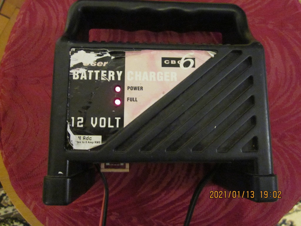

(#) elektrorudi válasza Inhouse hozzászólására (») Jan 13, 2021 /
Közben megjavítottam a régi töltőmet is. Az egyik dióda felrobbant benne, a másik zárlatos lett.
Ha már szétszedtem, mértem egyet. A mérést Voltcraft M-4660M műszerrel végeztem (thrue RMS)
- A megjavított töltőben a szekunder feszültség terheletlenül = 12,11VAC
- A szóban forgó új töltőben a szekunder feszültség terheletlenül = 15,64VAC
No comment.
Még annyit, hogy ugye a szelén egyenirányítónak más a karakterisztikája, mint a szilícium diódának(?). Sajnos nem találtam meg sehol a szelén e.i. karakterisztikáját, pedig érdekes lehet.
(#) Ge Lee válasza Inhouse hozzászólására (») Jan 13, 2021 /
A régiek úgy voltak tekerve (a miénk is), hogy volt 3 leágazása a szekundernek, azaz összesen 4 állása van a kimenő fesznek amit egy 4 állású kapcsolóval lehet kapcsolni. Meg kis trafó van benne, egyrészt mert egyébként sem tud 5-6A-nél többet, másrészt egy ekkora trafónak van olyan belső ellenállása, hogy terheléskor durván ejti a feszültségét. A szekunder pedig a csúcsfeszre van méretezve, mert az akku is olyan mint az elkó, a szinuszhullám csúcsára töltődik. A szelén meg azért volt jobb mint a dióda, mert annak is nagyobb ellenállása van, valamint lehetett a működést "szikroszkóppal" ellenőrizni. A diódást nem lehet, mert egyből elfröccsen a dióda a zárlati áramtól.
Az előnye ezeknek a töltőknek a hátránya is volt, nem lehetett velük gyorstölteni, mert nem tudtak 20-30A-t az akkuba pumpálni, hiába vette volna az fel.
Ahol dugalj közelében áll az autó oda a legegyszerűbb egy áramkorlátos csepptöltőt tenni, beállítani 12,8V-ra a feszt, és az akár napokig az akkun lehet.

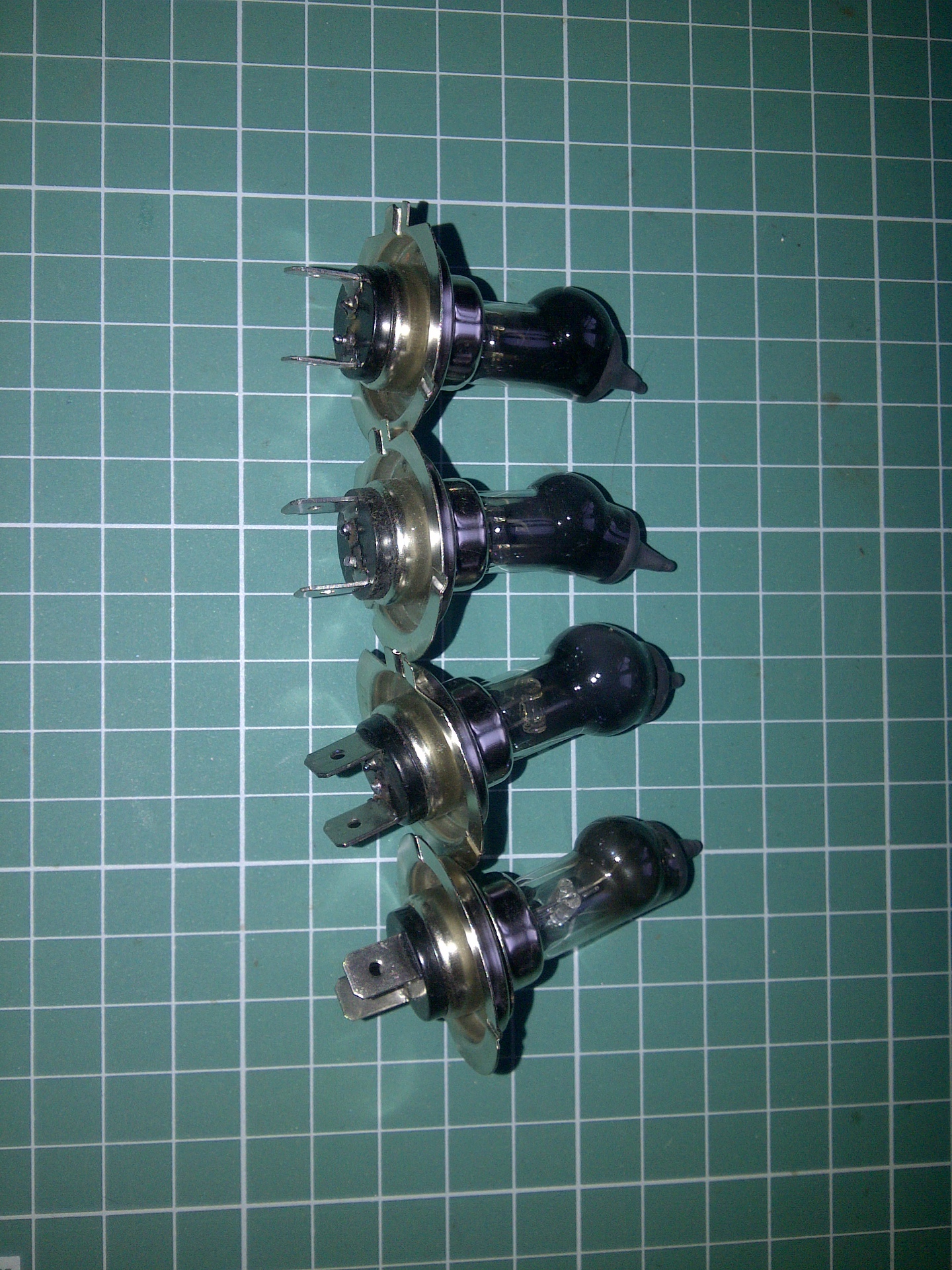

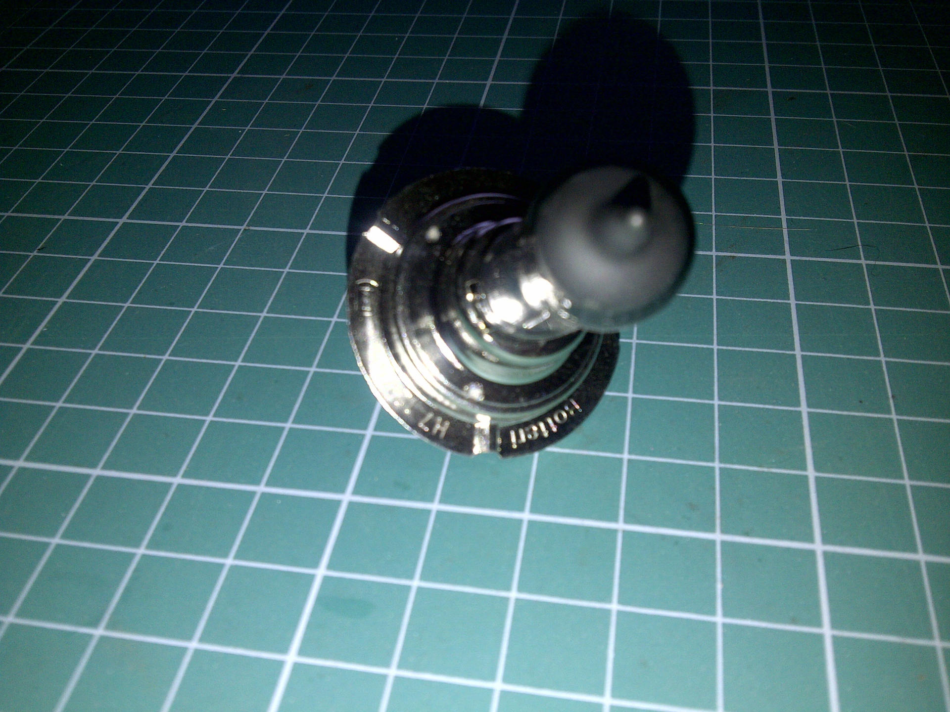

(#) bbb válasza elektrorudi hozzászólására (») Jan 13, 2021 / 1
Látom Bottari "márkát" vettél... Ez az olasznak mondott kínai gyártású ipari hulladék fedőneve, de legalább olcsó, viszont tűzveszélyes is
Én h7 izzót vettem ilyen fedőnévvel, örülök, hogy az autó nem gyulladt ki, lásd a csatolt képeket. Igen, az izzó üvege megolvadt. Ebből annyit vettem észre, hogy egyszer csak nem világított (egy hónapig se volt a kocsiban), kicseréltem, majd egy héten belül kiégett a következő és haloványan, de világított a másik oldal. Szóval a 4-ből 1 még haloványan pislákolt, mikor kivettem az autóból, s szerencsém volt, hogy az a hőmennyiség, ami az üveget ilyen szépen gömbformára alakította, nem alakította át a fényszórómat lángszóróvá.
