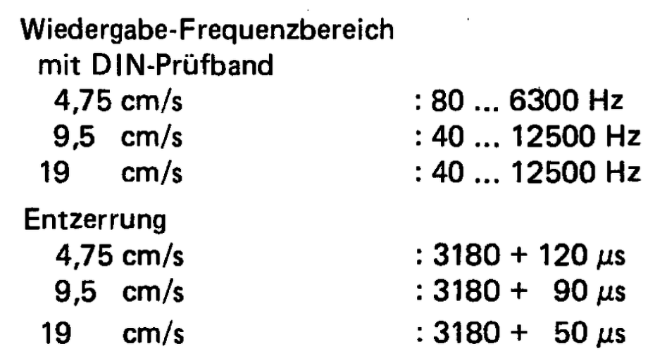

Hello,
nagyon megtetszett a szalagos magnók világa, ugyhogy beszereztem egy 3 fejes Philips N7150 masinát. Kipucoltam és felvettem rá anyagot. Azt tünt fel hogy a mélyek és balance nagyon rendben van, de a magasak kissé hiányozak. A fej nem új természetesen, de nincs rajta komolyabb bemaródás. Megpróbáltam lemágnesezni a fejeket/alkatrészeket de nem javult tőle semmit. Igazából nem veszek észre különséget a 9.5 ill 19 cm között.. Gondolom sok minden lehet, de első körben arra gondoltam, hogy a szalag(ok) miatt van. Probáltam több félével is ott sem volt szinte semmi különbség (BASF, AGFA , becslésem szerint '70, '80 as évjaratúak) Elképzelhető hogy a "régi" szalagok miatt nem tud kiteljesülni vagy inkább a készülékben keresendő a gond, ha igen merre kezdjem, cserélgessem az elkókat? A hozzászólás módosítva: Feb 7, 2021
Mérni kell, kifejezetten szép a hangja, ha hibátlan a készülék, és jó szalag, felvétel. Az általad felsorolt szalagokkal, ha azok minőségűek szépen, kell hogy szóljon. Felvételt készítettél vele, ott is érzékelhető a magas hiány?
Pár képet lőhetnél a fejekről és a szalagok típusáról.
Az elkókat hagyd békén, ez nem orosz magnó. Jó szalagokkal nagyon szépen kell szólnia.
Azt irta, hogy saját felvételt visszajátszva érzi magashiányosnak.
Tehát a fejbeállitás eltekergetése szerintem kerülendő, valamint a kondenzátorok gondolkodás nélküli cseréje is.
Próbáltam pár képet csinálni, sajnos makro objektiv nélkül elég kihivás, de "valami" azért látszik.
Tudom, lehetne még biztos a tovább vixolni, de 99% százalékos alkoholva mártott több fülpuszkálóval erre az eredményre jutottam. Igazábol takaritás előtt sem volt nagyon vészes, inkább a szalagok barna pora volt rajta. Véleményem szerint a "rések" között nem teljesen makulátlan, de jobban nem tudtam megtakaritani pedig jopár fülpiszkálót elhasználtam már rá. Igazából szol,de ha beteszek egy magas gazdag számot akkor olyan mintha egy LPF szerint szólna. Igazábol gondolkoztam én is elko ügyben, de amikor "source" álláson van tökéletesen szól, amikor "monitorozom" ill. visszajátszom akkor tompa. Úgyhogy gondolom nem száradt szét az egész. Ahogy irtam is, nem érzek különbséget a között hogy 19 vs 9.5cm -el megy.. a 4.5 nél már van. Mondjuk a sepcekója szerint kellne különbség legyen, gondolom ezt már -xxdB-n mérték specko szalaggal. A fejek szerintem nem állítodtak el, még rajta van az a "gyári" festékcsepp.
A képek alapján a fejek rendben vannak. A szalagokon rengeteg múlik. Ha van rá mód, ki kell próbálni Agfa PE39-cel, Akai, TDK, vagy Maxell szalaggal.
A szalagvezetőn még valóban sok az oxid, azt is érdemes leszedni, hacsak nem rozsdásodott már meg.
Nem csak a fejeket kell megpucolni, hanem a gumigörgőt is. Viszont ha monitorozás közben tűnnek el a magasak, az azt jelenti, hogy már a szalagra se kerül magas, illetve ha van is akkor azt a lejátszófej nem tudja visszaadni. Ha a fej nem kopott (ebben én egyáltalán nem vagyok biztos a képek alapján) akkor viszont a szalagokhoz beállított bias nem stimmel. Egy 70-es évjáratú BASF egész más előmágnesezést igényel mint egy "modern" 80-as, 90-es évek beli. Ugyanígy az AGFA is. Jó lenne tudni, hogy milyen szalagokról van szó, mert a stúdiószalagok nem alkalmasak jó minőségű felvételre (túl vastag, merev a hordozófólia mert stúdiómagnókhoz készültek).
Mindenképpen próbálj ki másfajta szalagokat is először, pucold tükörfényesre a szalagpályát és a gumigörgőt is.
A gumigörgöt meg a "capstan"-t megtisztitottam azóta, mert kicsit szerintem nyávogott. Majd szándékozok 1kHz-es jelet skoppal később visszamérni.
A többi "tengellyel" nem nagyon boldogultam, ennyit tudtam fülpiszkálóval leszedni. Dörgöljem meg rongyal vagy valakinek van jobb módszere? Nem olyan jól hozzéférhető erről az oldalról. A fejekért én sem tenném tűzbe a kezem. A lejátszó fejnél némelyik képen kicsit látszik, hogy a stereo 1 sáv és az alatta lévő rés között mintha lenne valami. Igazából probáltam már 3as diopriával is nézni de nem igazán tudtam eldönteni mi van ott, ha van is. Mivel lehet alkoholos pülpiszkálón kivül hatékonyabban tisztitani ami nem "barmolja" szét a felületet? Majd probálok még más szalagot is, csak manapság elég nehéz beszerezni, mert méreg drágán árulják bárhol is van. Amik nekem vannak az tuti 80 előttiek. A spulnin van BASF meg Agfa felirat. Az Agfa mondjuk mélykék szinű, a BASF meg barnás inkább. Többet nem tudok róluk. A biast nem akarom elhangolni, ha nem muszáj. Probáljam meg kisebb kivezérléssel, mondjuk -5dB-re vezérelni? Még egy dolog feltünt a speckóban, a DIN xxx szalaggal mondjuk a felső határfrekvenviája ugyanaz a mint az alacsonyabb sebességnél. Nagyjából ezt "hallom" én is. Elképzelhető hogy valamilyen "speckóbb" szalag kell neki, ahogy irtátok is a bias miatt? |
