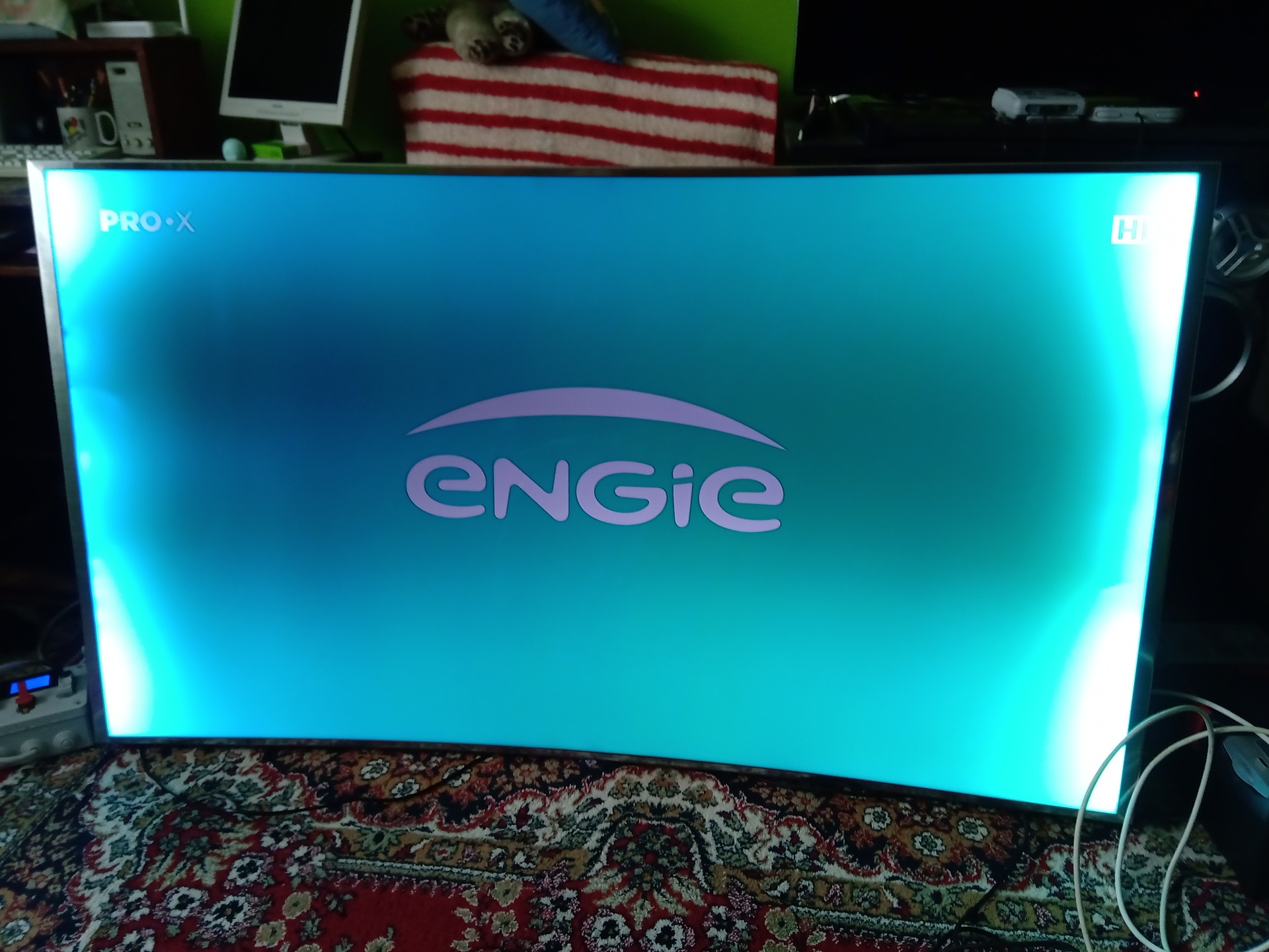

(#) mindenes hozzászólása Jan 21, 2021 /
Samsung UE65JS9090 ívelt led TV a fotókon látható hibát produkálja. A háttérvilágítás ledjeire gyanakszom, de mielőtt tovább bontanám, gondoltam ki kérem mások véleményét. Valaki találkozott már hasonlóval? Hozzátenném még, hogy a háttér világitás maxon van, de a közepe így is sötét.
A hozzászólás módosítva: Jan 21, 2021
(#) deebo válasza mindenes hozzászólására (») Jan 21, 2021 / 1
Nem a ledekkel, a diffúzorral vannak itt problémák. Szét kell szedni a kijelzőt.
(#) mindenes válasza deebo hozzászólására (») Jan 21, 2021 /
A fóliákra gondolsz amik a panel, és a ledek között vannak. Elcsúszhattak?
Köszönöm. Eredetileg a TV ezzel a hibával érkezett (lásd fotó). Elkezdtem hát a neten keresgélni, hogy mi okozhatja. Youtubos videókban a control box kipucolását ajánlják, hát egy ecsettel ezt rendbe tettem én is. Közben észrevettem hogy fenn áll az a kép hiba is.

(#) kadarist válasza mindenes hozzászólására (») Jan 21, 2021 / 1
Szia! Ez élvilágításos kijelző és ezért oldalról világítanal a ledek. Szét kell szedni és belenézni.
(#) mindenes válasza kadarist hozzászólására (») Jan 22, 2021 /
Úgy tünik hogy deebo fórum társnak van igaza, valószínüleg a ledek hője megolvasztotta a diffuzorokat és azrét van ez a fény hatás a széleken. Ez valami típushiba lehet egyébbként mert itt is ezt mutatják. Mivel a javítása gazdaságtalan lenne ezért vissza megy a gazdájához. Az eredeti hiba viszont megoldódot és ez a lényeg. Köszönöm a válaszokat. Üdv!

(#) Inhouse válasza mindenes hozzászólására (») Jan 27, 2021 /
Fater TV-jével is ugyanez volt. A ventilátor cserélve lett, az is egy külön történet...
De a lényeg, ezeken (és sok más TV-n) a háttérvilágítást a gyártó alapértelmezetten maximumra rakja. Ezeken ez 20, ezt érdemes még várásláskor lejjebb venni, mondjuk 12-re és hozzáállítani a többi értéket, hogy jó legyen a kép. Olyan hője és olyan kevés hűtése van a LED-eknek, amik a széleken vannak, hogy megolvasztja maga körül a műanyagot, akár még a burkolatot is. Itt is a diffúzor homogenitása ment el azzal, hogy megolvadt.
